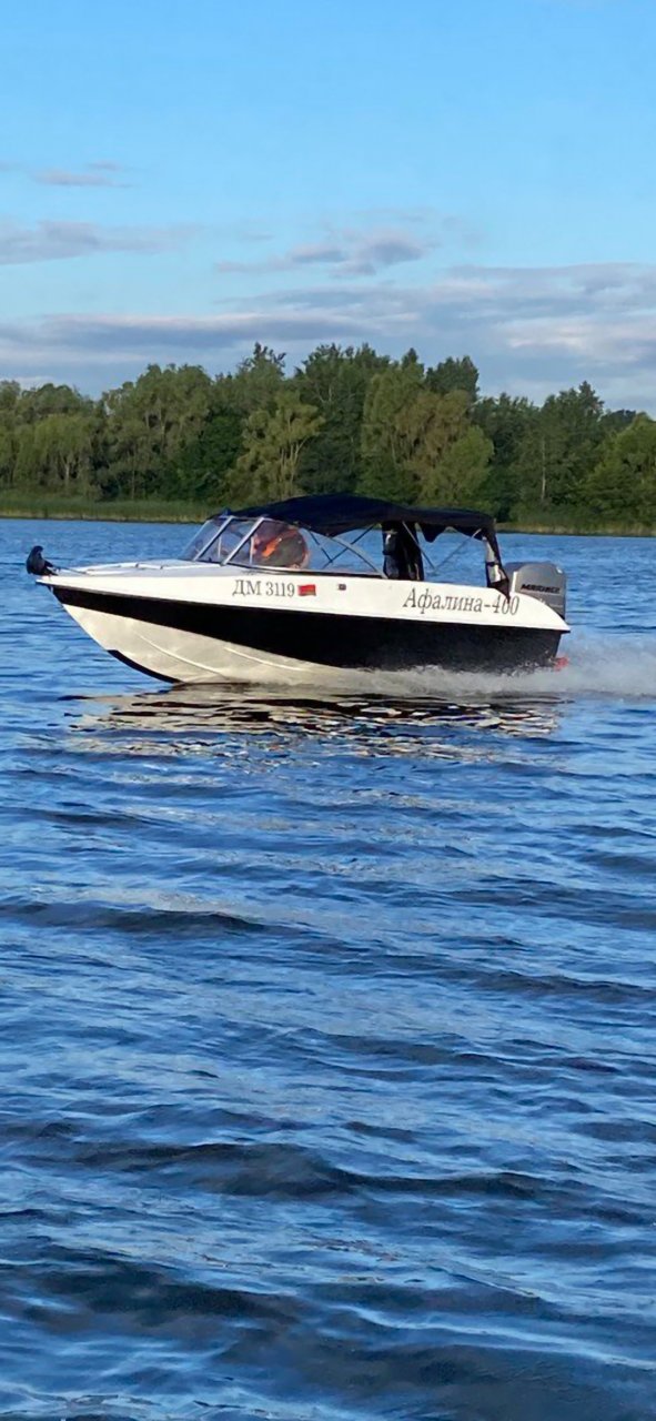

Всем привет. Обновлю старую тему.
Хочу приобрести ходовой тент на Казанку 5м4.
Варианты:
  1. Тент от лодка 44. По деньгам выходит дешевле чем на заказ, но есть ограничение в конструкции дуг. Если делать из ткани полиэстер выходит в районе 30 тыс, если ривертек то около 60 тыс.
  2. Тент на заказ в мастерской. Бюджет выходит около 80 тысяч. Ткань ривертек, дуги можно сделать как трансформер биминитоп и полноценный ходовой тент.
  3. Есть еще вариант биминитоп с алишки или озона, что я так понимаю примерно одно и то же.
264412
Хотел попробовать сам. Но времени не нашел для этого.
В идеале хочу тент конструктор, чтобы можно было и как навес и как ходовой.
Просьба поделиться опытом, кто что использовал, может есть отзывы о тентах лодки 44?
Тент мне нужен в первую очередь, чтобы быстро укрыть лодку от дождя, тк в сезон она у меня стоит на открытой воде, а там аккустика и часто оставляю в ней личные вещи какие -то. В дождь в сезон попадаю редко, но конечно это большой плюс, чтобы можно было укрыться от дождя, ну и в третьих биминитоп рассматриваю от солнца и когда рыбачу в отвес или на спинининг, понимаю что с тентом даже с биминитоп неудобно рыбачить, но иногда бывают случаи когда клюет и когда надо укрыться от дождя и делать короткий заброс рыбе под нос.

Биминитоп как на фото, на мой взгляд не очень хорош - много дуг, площадь небольшая. Не всегда же идешь одним курсом, и солнце в зените. Да и от косого дождя не сильно спасет. Любой нормальный отечественный тент, как правило, будет иметь откидные боковины и комовую часть. Вопрос высоты в некоторых пределах решается при заказе. Чтобы тент правильно сидел, лодку надо предоставить производителю тента.
У одного случайного знакомого был тент лодка 44 на К5. Он заказывал вместе с их стеклом. В этом случае тент хорошо сел.

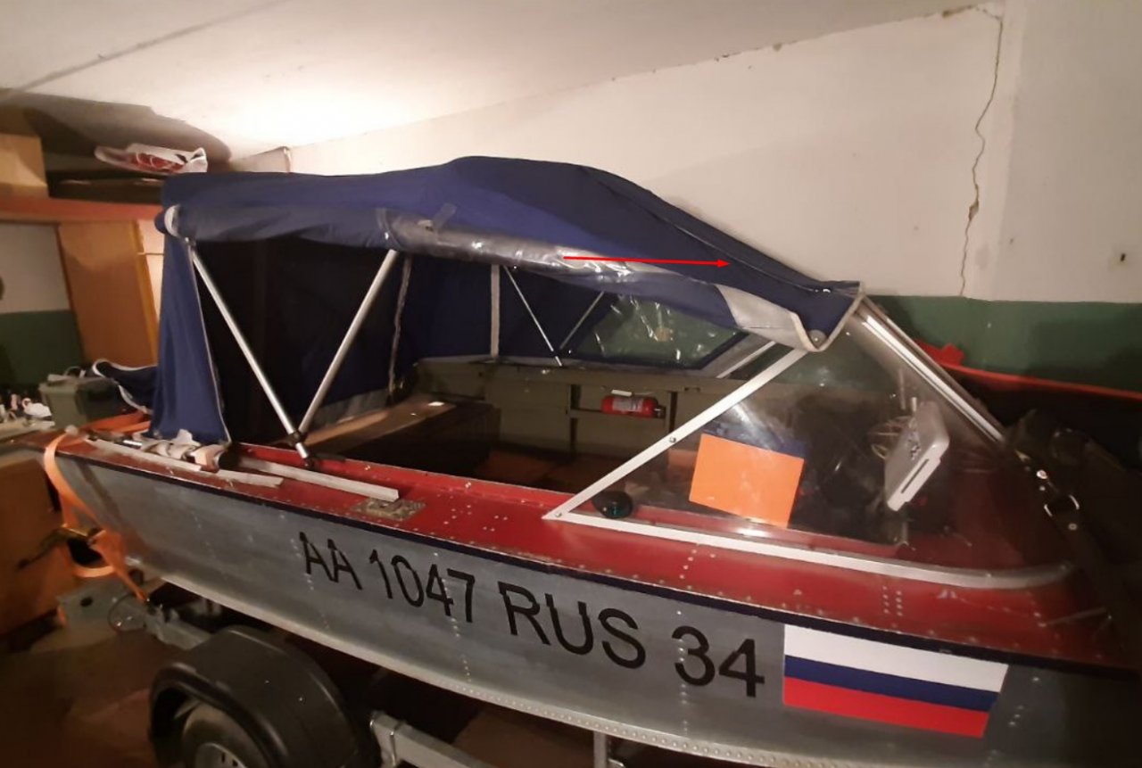

На фото - самое простое стекло и тент к нему от Лодки44 на Южанке-2. Направление взгляда показано на фото. Чтобы нормально смотреть через это стекло нужно сесть на пол. Или сразу брать нормальное стекло и тент к нему. Нормальное стекло = более высокое, с бОльшим зачением угла, чтобы кромка была выше.
Для себя пока его определил как стояночный и "ночевой". Есть мысли сделать из него же трансформер для защиты от солнца на рыбалке без перешива. Покажу тогда после.

Это нормальное стекло, поток воздуха над головой пойдет. Смотреть не через него, а над ним нужно. А вот под тентом ты часто ходить не будешь: в дождь покатушки так себе удовольствие, а на рыбалке тент мешать будет. Если только какие-то спецзадачи, имхо.
Может оно и нормальное, но для гномиков или если сидеть на полу. Сейчас сиденье стоит 25см от пола, сделал "приямок" под ноги, опустив пол перед переборкой, сидеть стало удобно, колени говорят спасибо. Вот в такой конфигурации, край стекла по плечи, поток воздуха в лицо.
Сделал ветровики по 15см, стало нормально, смотрю чуть выше ветровика, поток идёт над головой.
А стекло шляпа, слишком острый угол. Но выглядит стремительно.
С тентом потом покажу что придумал, в прошлом январе иногда не хватало именно крыши над головой)

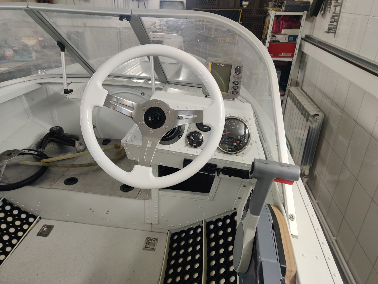

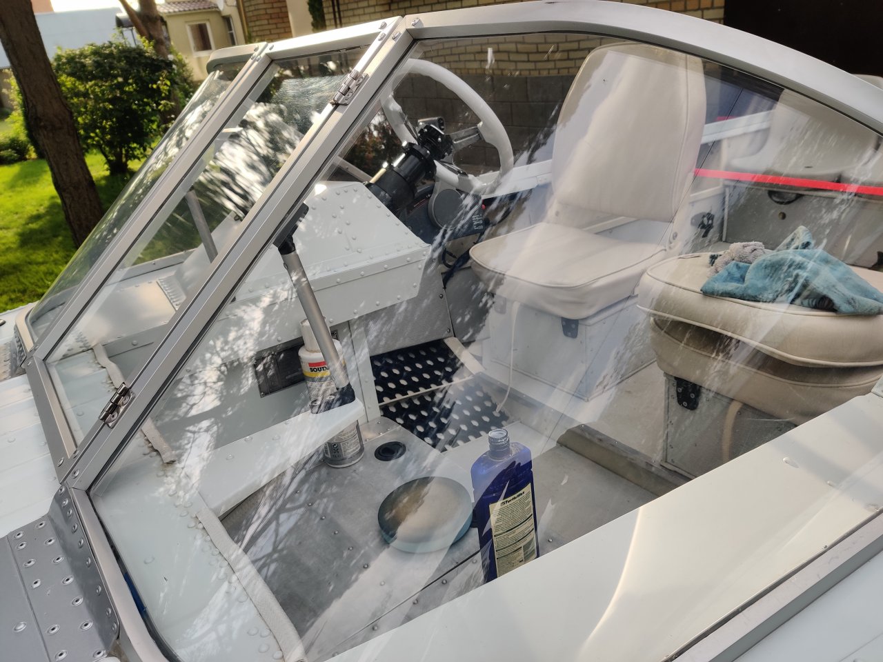

У меня такое стекло, и я использовал его и глубокой осенью в моряну, и не один день, и знаю, что это за изделие лучше тебя. Если смысл стекла (по сути это ветроотбойник) не понимаешь, слушай Муру, потом ставь триплекс с дворником. Только лодка твоя ехать перестанет, ибо это вес и парус, прижимающий нос, а у тебя итак не болид.
Стекло и пост надо ставить в увязке, тогда будет нормально, подбирая высоту сидушек и комфортную посадку. И про рост не надо - у меня юнга ростом под 195, я 182. У тебя несогласованность видимо присутствует. И тент надо было двигать ближе к носу, тогда голова бы за него не цепляла, возможно стекло вперёд нужно было двинуть на 5-10 см. Подсказываю: ты моделируй с фанерками и проставками и помощником, тогда многое увидишь не сверля лишних дырок . Про приямок в ногах верно смекнул, но с другими вещами не додумал видимо.
Сейчас делаю ещё одну лодку, так там рулевая колонка с наклоном будет (денег не малых стоит), и все в угоду посадке. Срущего кота, как говаривал один форумчанин, за штурвалом там нет - автомобильная посадка. Я себе панель поднимал и вынос руля городищ, зато как в авто, понимаешь на волнах.

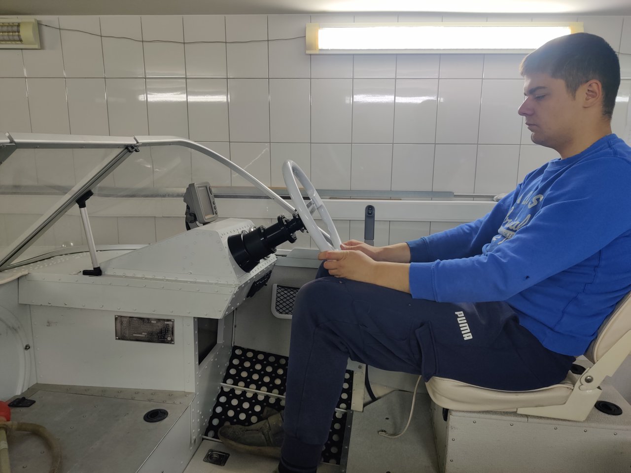

По последнему фото так и просится пословица. Ветер в харю я куярю. Зачем при таком раскладе вообще стекло? Напрашивается и ответ - чтобы мелочевка , например спички от встречного ветра с панели не слетали. По мне так ерунда полная а не стекло. Даже от мух не защищает. Одни понты, не более. И уж если и ставить рулевую колонку и потом кичиться что она дорогая, то внедрить в сам вал крестовину с рычажком от какого нибудь авто, чтобы угол наклона регулировался и для жарких и холодных мух. Я один раз проснулся, а за ночь снег выпал и мороз ударил. С таким стеклом околел бы нахрен. Почти как на румпеле на Казанке под Вихрем. Но там и не делалось ничего.

Всё это понятно и уже протестировано. Возможно разница в чуть меньшей высоте борта\палубы у моей Южанки и меньшей общей длине.
Голова за тент не цепляет, просто сквозь ткань плохо видно окружающую обстановку ))
Чтобы использовать его как ходовой, в этом стандартном исполнении Лодки44, без прозрачных окошек выше стекла, вариантов два:
  1. сесть на пол (утрирую)
  2. еще двинуть кресло назад, завалить сильно спинку и принять положение как в спорткаре.
Если двинуть вперед стекло, то тент перестанет доставать до задней отбортовки кокпита и поедут все отверстия\крепежи.
Если двинуть еще сильнее кресло назад, (оно и так уже двинуто относительно стандартной лавки на Южанке на 15-20см), то там и до заднего рундука уже недалеко и перестану доставать ногой до переборки, а это удобно - когда чуть разогнутая нога упирается в переборку, хорошо фиксирует на волне.
Возможно двину сиденье еще на 5-10см, запас вроде есть. Но имитируя на ходу такую посадку - все равно получал ветер в лицо. Поэтому, решил вопрос ветровиками. И кстати я смотрю не через ветровики, их верхний край как раз на уровне переносицы и взгляд идет поверх.
К чему это все - у той-же Лодки44, есть два исполнения недорогого стекла из плекса: стремительный Стандарт и с бОльшим углом относительно палубы Комфорт. Очевидно что Комфорт менее аэродинамичный, но если комплектовать лодку стандартными тентами, я бы выбрал его, отбивать ветер вверх оно будет эффективнее Стандарта.
Поищи видео продувки корпуса авто с дымовым маркером. В зависимости от угла наклона стекла меняются завихрения. Ветер начинает дуть по макушке, но на воде все в головных уборах.
