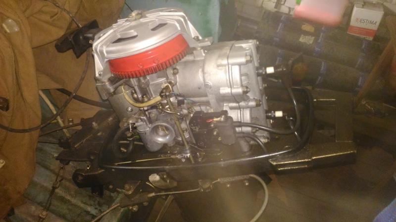

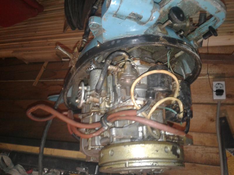

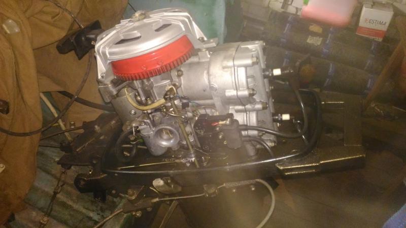

Собираю гибрид

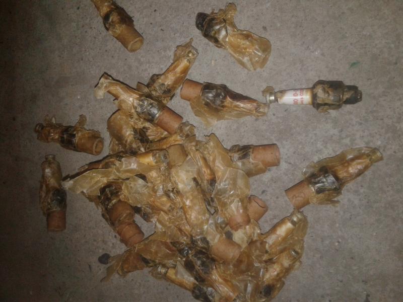

Буду делать на ноге ветерка, вихрь продаю за 13 тысяч с 3 мя винтами , 30 свечей ну и сам мотор
Chitinskii
29.12.2016
33
Чита
Big,boat310
Собираю гибрид
Пробовал завести стреляет в карб, компресия хорошая

Для начала перевернуть надобно :D

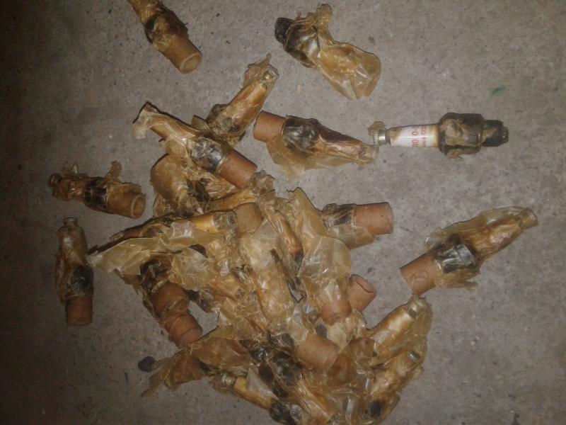

Вот такие свечи в подарок

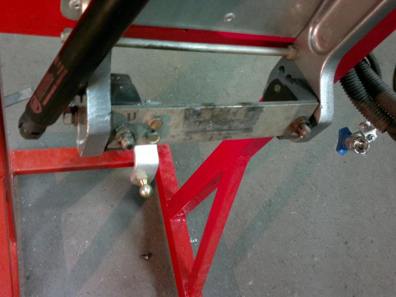

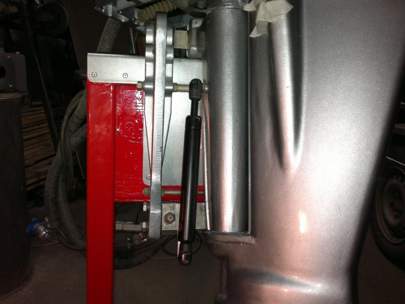

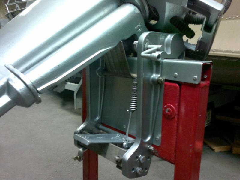

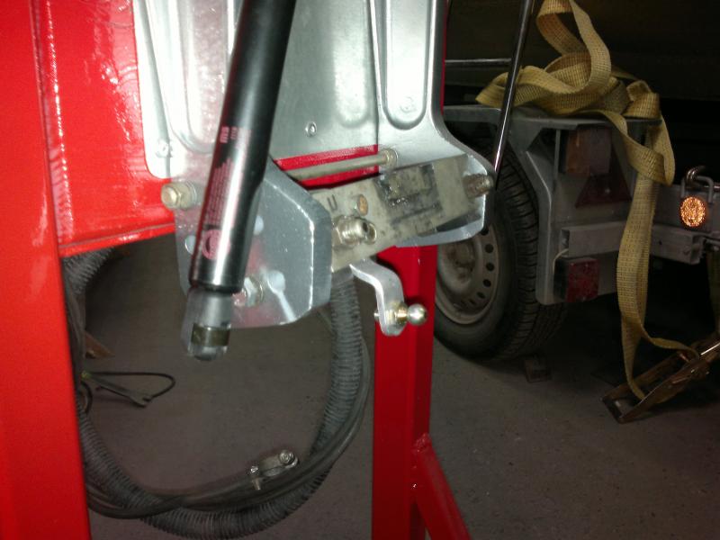

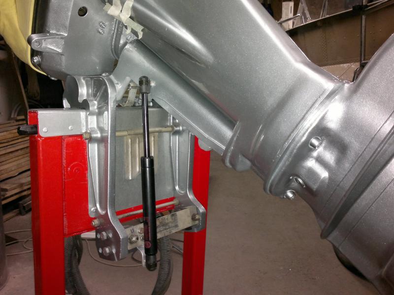

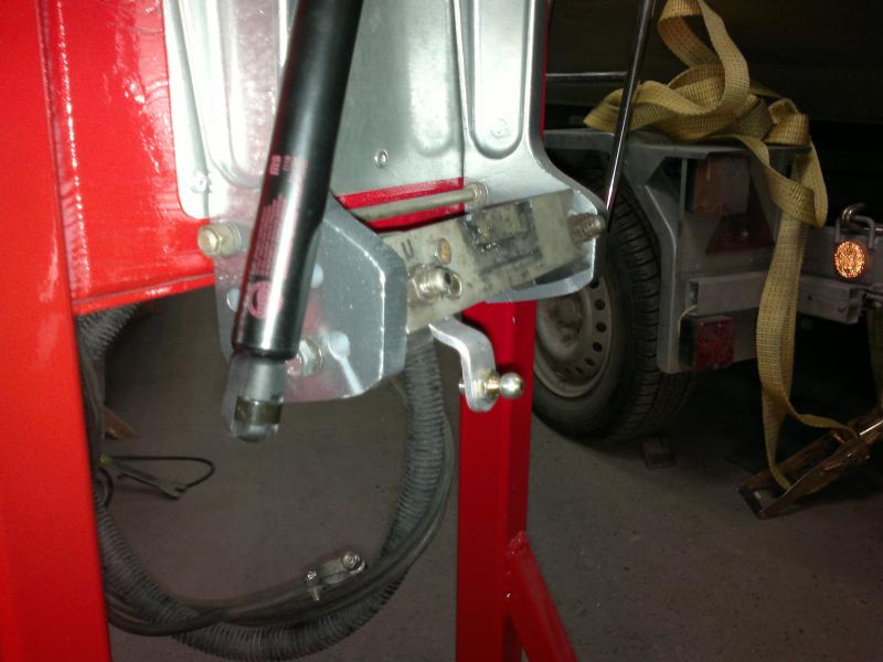

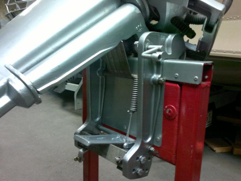

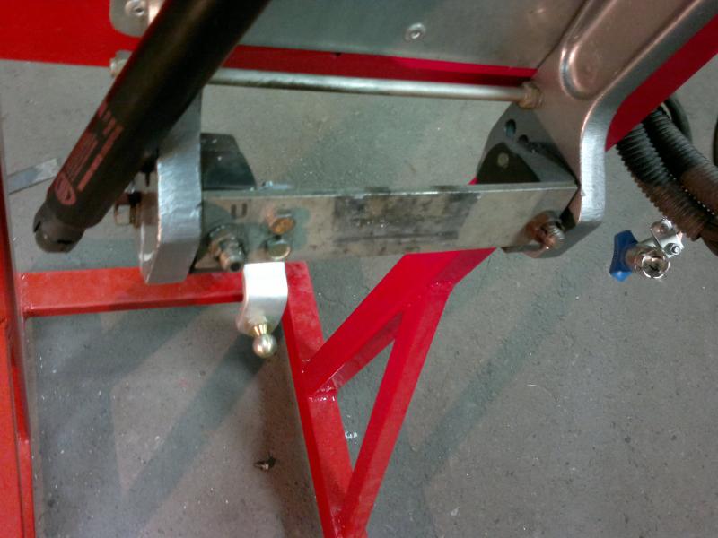

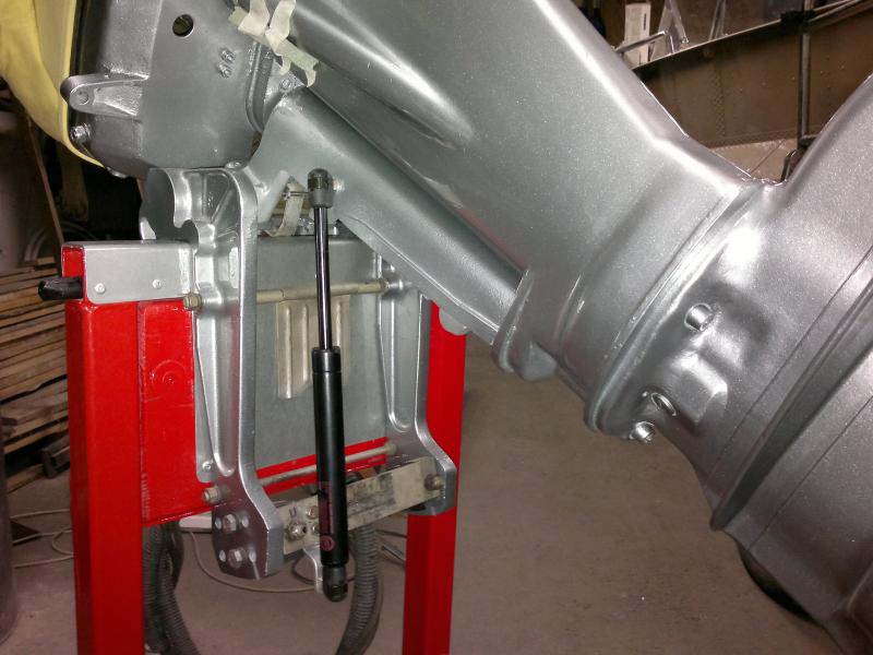

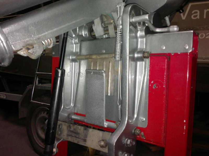

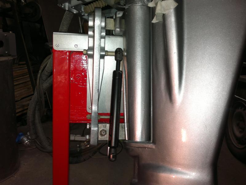

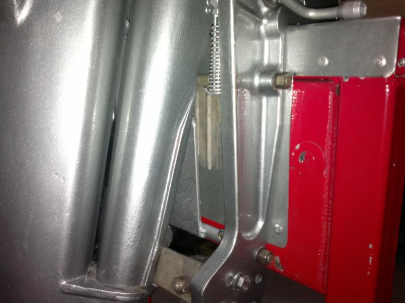

:) По примеру приведённому ещё в 2015 году ,форумчанином из Екатеринбурга, поставил на Вихря "гидропомощника".Теперь поднимать мотор совсем,то есть совсем легко! :yahoo: И не надо нагибаться за борт, чтоб поставить заводской подпор.Подъёмник удерживает :pardon: Рекомендую всем Вихреводам! Цена вопроса 520 рублей и час возни (с нижним кронштейном) с пивом и перекурами.Газовый упор от КАЛИНЫ.

Интересная идея. Надо тоже так сделать

Володя, а как задом пятиться? Защелка не отскакивает?
9 555
4 762
:) Лёш! Да не пробовал ещё.Рукой дёргал,сорвать не смог :? Вообще то я её проточил и от заводской сидит она глубже на 3-4 мм примерно.Весна придёт,попробуем! :pardon: Для меня главное ,что тянуться ,поднимать не надо!

А я все не могу выбрать между амортизатором и мелководье упором.
9 555
4 762
:? Надо подумать...Может одно другому и не мешает :?
Ага, только надо будет придумать фиксатор "двусторонний" чтобы мотор не поднимался от "помощника" и не опускался при движении.. типа "вилки" что нибудь :?
9 555
4 762
:dedok Димка!!! Не торопи!Я думаю над этим.Два дня винты вылизывал! :roll: Жалко ведь! :? Конструкция Танкиста хороша,но к ВИХРЮ с помощником не подходит :nea: :uchu: Думаю....

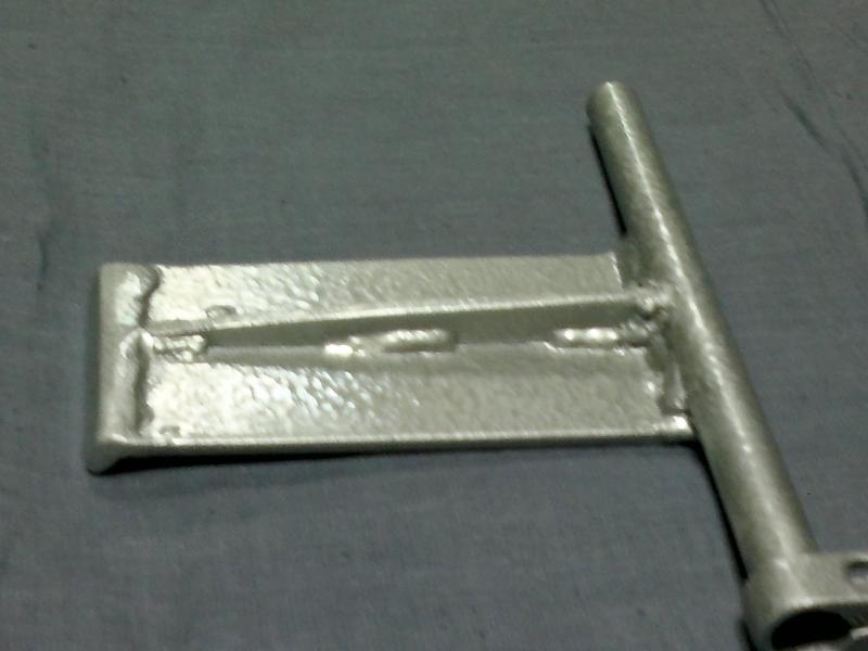

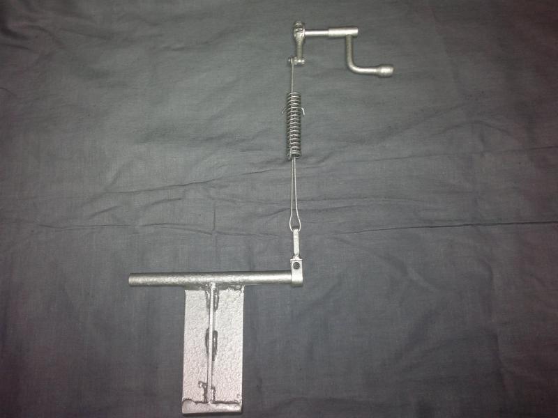

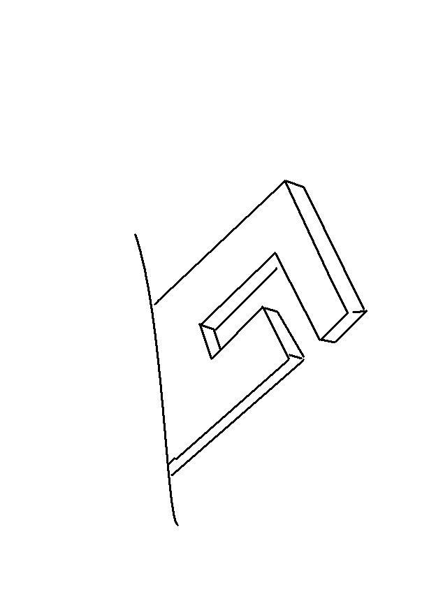

Володь, если чем поможет, то пару крюков с двух сторон оси, я бы сделал вот такой формы из 4мм. нержи...
он и под своим весом будет на нЕких штырях держатся и при подъёме мотора не соскочит ;)
9 555
4 762
Спасибо за мысль! Всё таки КОЛЛЕКТИВНЫЙ разум-это СИЛА!!!!

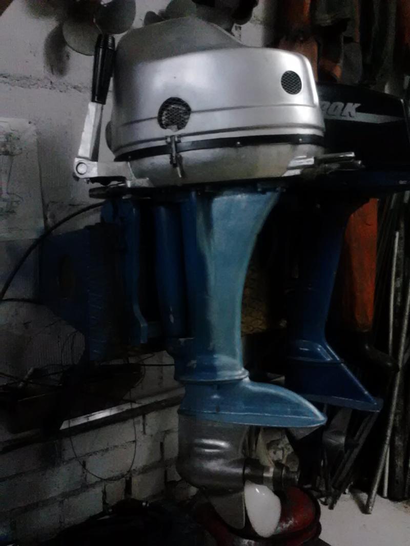

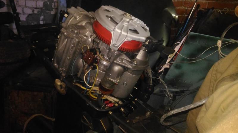

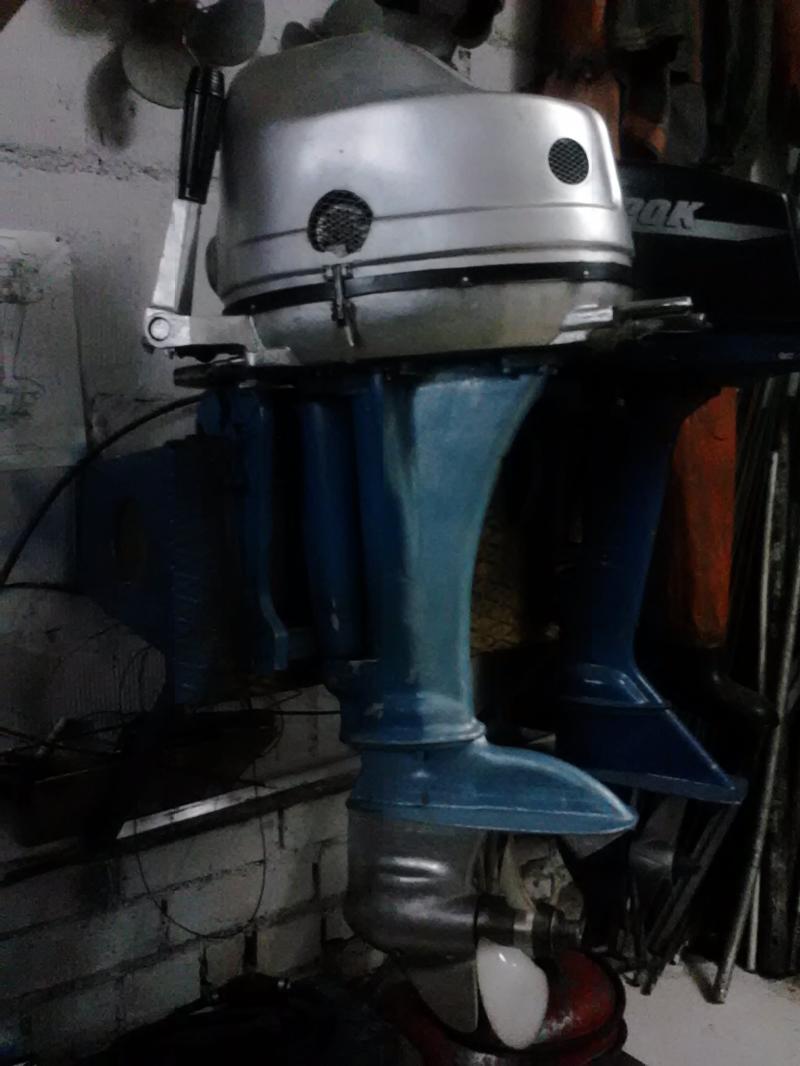

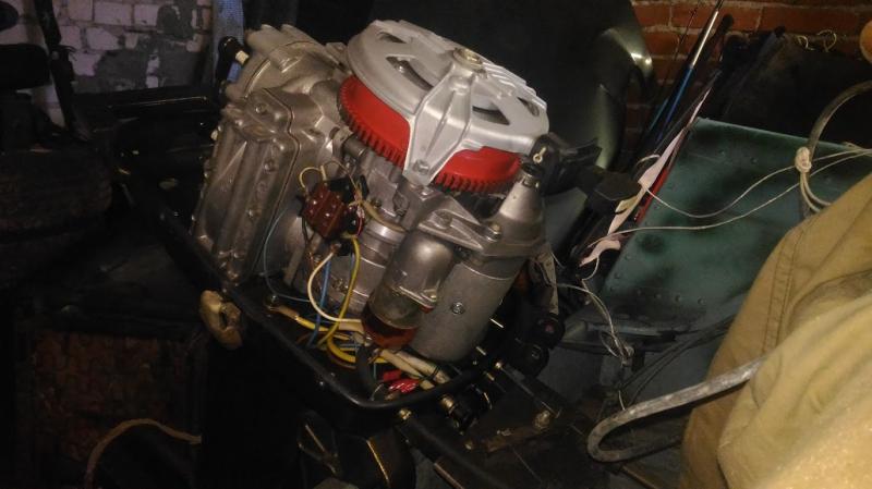

В комплекте с лодкой достался.2012 г.в.
kav75
16.01.2010
2 792
1 373
Томск (Северск)
Красавец :good:
9 555
4 762
:shock: Артём! Да у тебя по ходу самый молодой движок! :good:

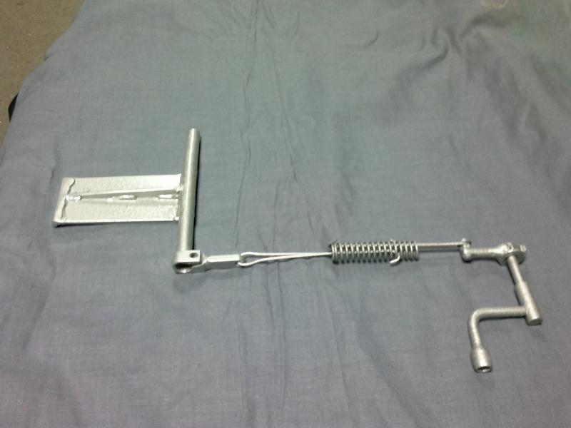

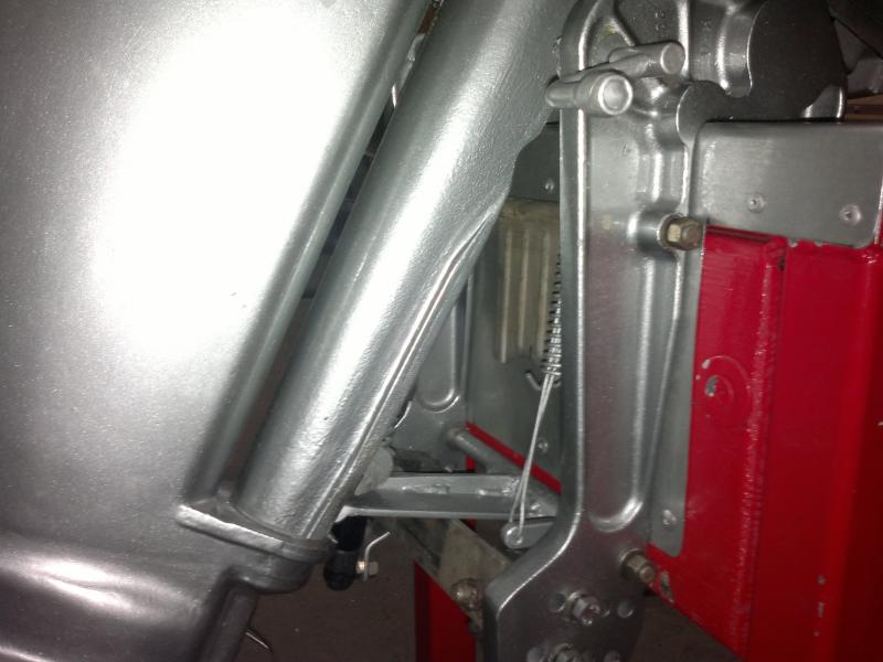

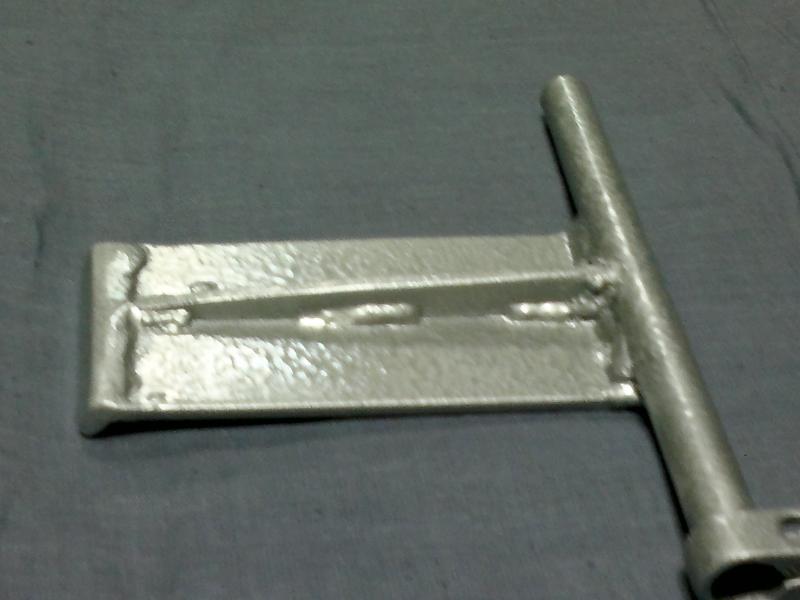

:) Ну пока мысль о фиксаторе крутится где то в голове,сделал мелководный режим.Спасибо Танкисту за идею! :good: Лишний раз убеждаюсь ,что всё гениальное просто! :yes:РАБОТАЕТ :yahoo:
27 589
2 431
Супер! Просто и удобно.
