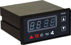

у меня типа такого стоит,правда мерит только напряжение и обороты,обороты мерит в 2 раза ниже нормы на контактном зажигании-2200,2300 значит 4400,4600

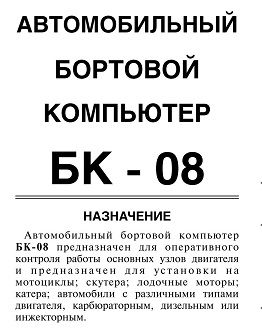

Старая тема. Уже есть Орион БК-08. Описание прибора есть на сайте в ссылке Женека. Установка на Н-23Э в теме "Спидометр и тахометр на лодке" в "Полезностях", п.с. 17.06.13 г.

Если у вас Вихрь-30 с электронным зажиганием МБ-22, то попробуйте подключится к выводам кнопки "Стоп", она как раз замыкает выводы генераторной катушки зажигания на панели магдино и один провод идёт на "массу". Если ваш Вихрь с контактным зажиганием МВ-1 или электронным МБ-2 (оно двухканальное), то не знаю, может гуру подскажут? Возможно можно подключится к выводам генераторной катушки освещения (до выпрямителя) и один провод с катушки наверно надо подсоединить к "массе".
alf-sar
03.09.2010
Suzuki DT30RS
На прошлой неделе подключил БК-08 к штатным проводам Сузы.
По аналогии и к Вихрю должно работать.
Как уже написал shalagin, подключаем сигнальный провод (в БК-08 желтый) к одному из двух выводов осветительной катушки до диодного моста. Красный/черный соответственно плюс-минус.

Верно написано, от себя добавлю– для верной работы тахометра на Вихре нужно выбрать режим «КАРБ» после одновременно нажать две верхние кнопки и выбрать режим «1и2»
работает.
после (ниже) 1800 ерунду показывает. не всегда правда. статистики нет , понаблюдаю.
