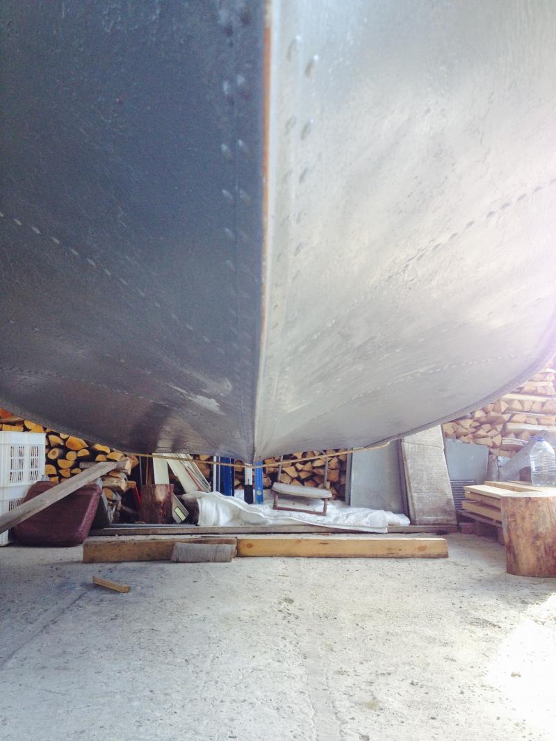

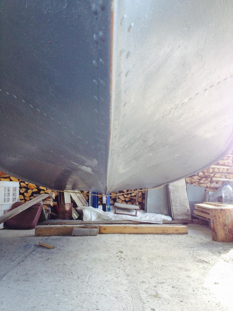

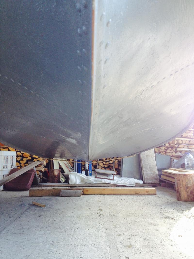

У меня киль старый думаю менять это можно сделать?
Если нет повреждений менять не стоит, он там вроде очень прочный!!!

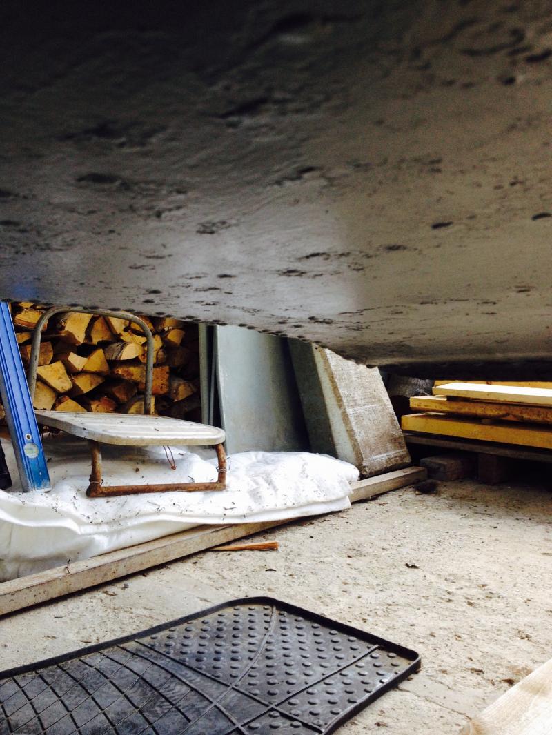

В том то и дело что два больших по моему мнению повреждения в выходные поеду на дачу лодка там и скину фотки киля

В лодке все старое открутили сняли протерле там где фотка под транцом я думаю что там сильно протерто и думаю накладывать стык на протертость или нет. Опять если накладывать то это лишнее сопротивление воде а еще там ведь двойной ряд клепок не должно протекать

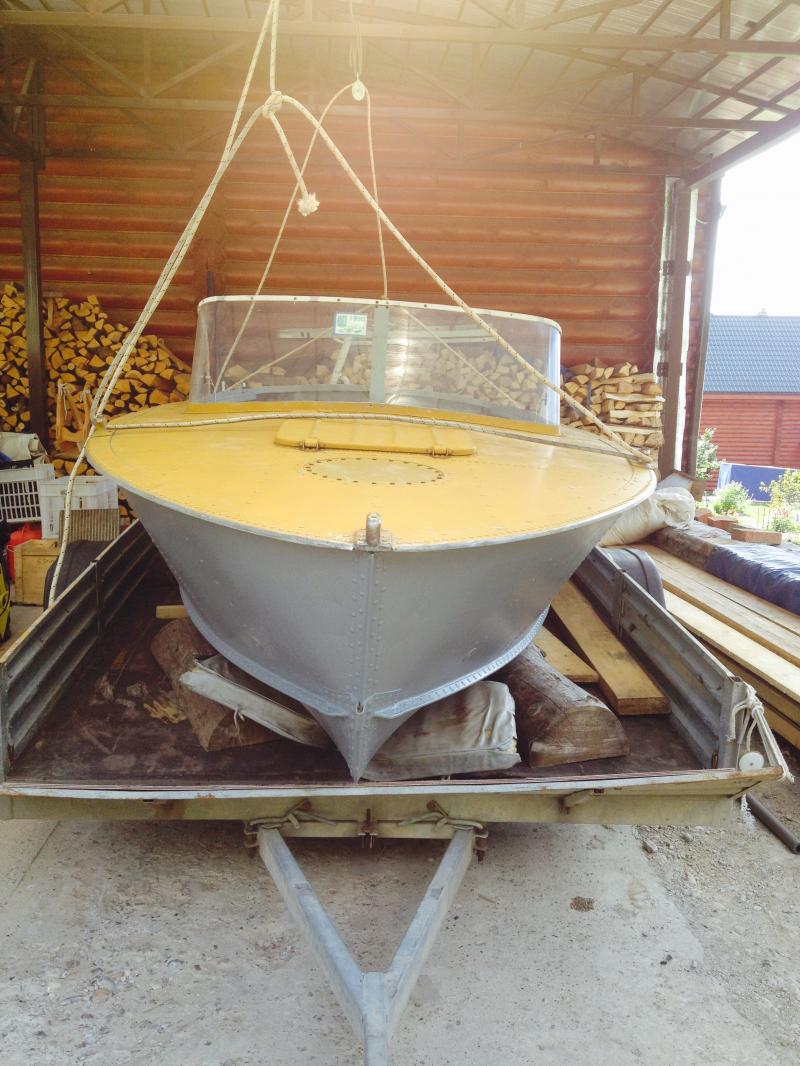

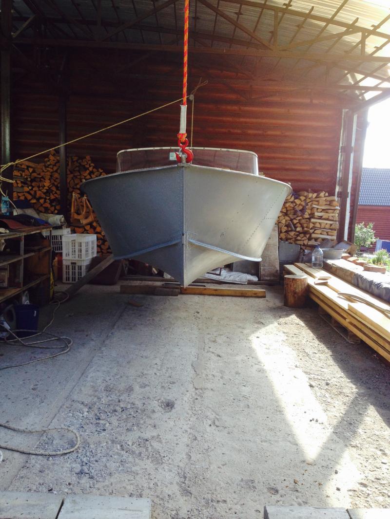

Утки оказались очень крепкие когда прицеп выгоняли из под лодки на утки подвесили и они нормально держали весь вес а это радует

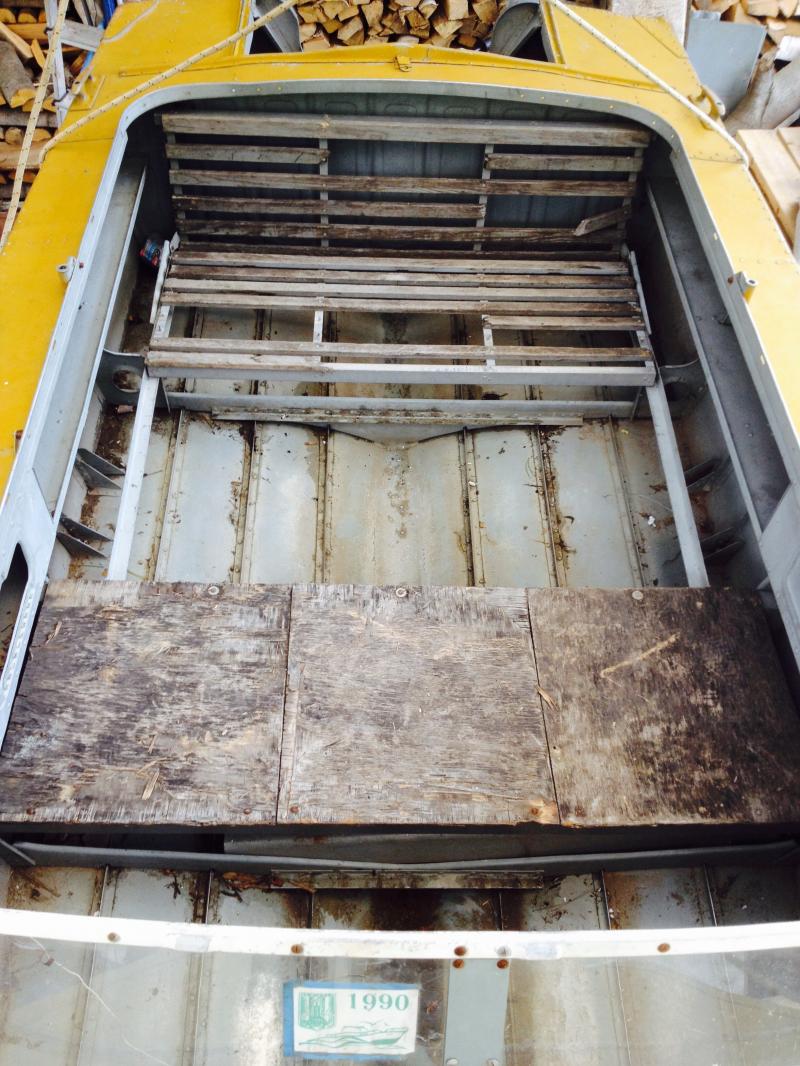

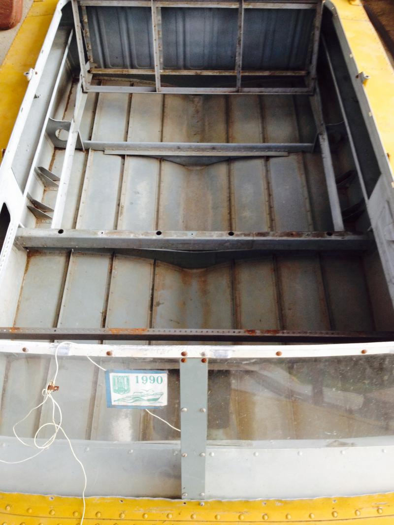

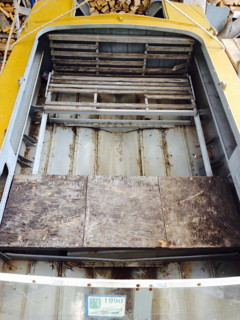

Вот было до уборки

В эти выходные поеду на дачу откручу что можно что нельзя спилю аккуратно (имею в ввиду вот эти лишним балки) чтоб можно было пайолы уже сделать на нормальный уровень

И сделаю под робнон фото Киля
