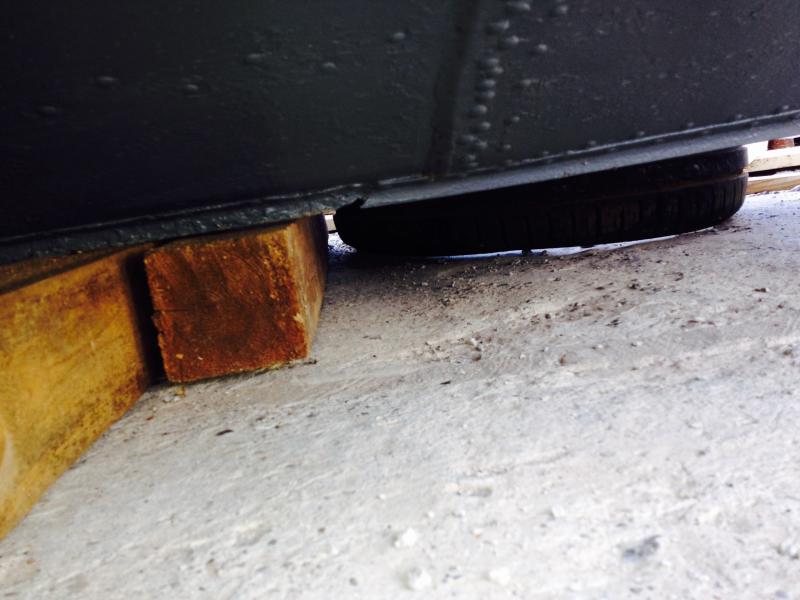

Сфоткал киль скажите это серьезные повреждение или можно оставить киль

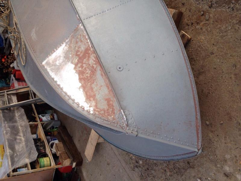

Вот начал сдирать старую краску
Посмотреть бы на это дело без краски...
Пока что не кажется что нужно что то менять!

Если себе делаешь то надо менять.Понятно что не просто и там спец профиль,но себе же делаешь.

Значит буду менять и транец усиливать под 40 лс звонил гимсу сказали что ограничений нет вообще по мотору главное им транец показать и все

Посмотрите на целом прогрессе, в этом месте у прогресса стык двух половин киля. половина которая от носа пришла вообще нормальная, а та, которая назад уходит видимо скорозировала, надо снять краску и смотреть на сколько все плохо.
если не течет в этом месте, может просто очистить от коррозии и хорошо покрасить???

Как правило при такой внешней коррозии под деталью как правило всё ещё хуже.Так что почисть и покрась тут не подходит.

На верхнем фото слева на килевом уголке коржи гнили пипец даже через краску видно :hahaha: .Из личного опыта скажу что уголок по любому замена а там дальше чистить и смотреть насколько гниль проникла на корпус. :) Как то так.
