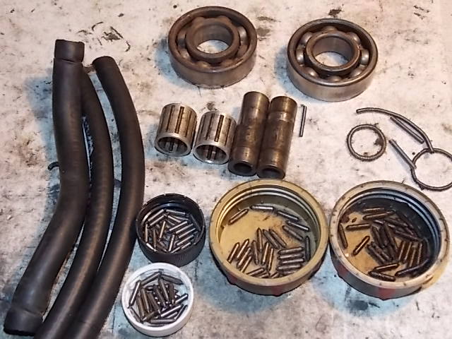

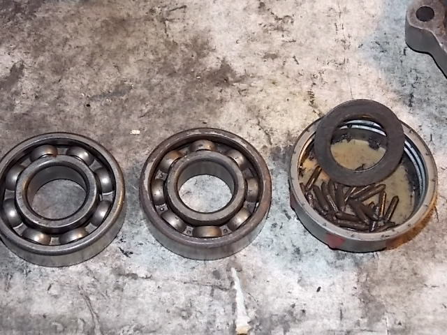

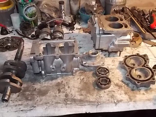

Ну что рассказываю Иосиф, завёл сегодня мотор и тут же заглушил, жужжит как дрель :hahaha: понятно подшипники заржавели, мотору то 25 лет а он ни ездил и консервация очевидно плохая была, тут же на стол его, разобрал, так и есть подшипники заржавели оба 204х и ролик верхний, средняя опора, шатуны и коленвал в норме им не досталось, я рад что им не досталось, а всё остальное в идеале, да вот собственно сам смотри. В общем подшипники сальники на замену и в бой...............

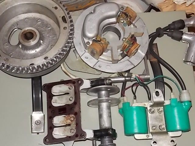

Железки с подсвечников надо снять и грузовой винт прикупить.

Не Валера торопиться не буду, тут есть с чем поработать, надо продувку немного расширить, ступеньки все убрать в каналах, картер внутри сгладить, полирнуть, головку перемерить пересчитать и подрезать, в редукторе сальники и уплотнения заменить, раз уже разобрал так доведу его до ума. В море он всё равно пойдёт, не успеет в этом сезоне пойдёт в следующем :hahaha: Нептун то прошел все эти процедуры и сейчас на вахте стоит :hahaha:

Re: Отечественные ПЛМ малой мощности какой выбрать?
Винт в запас само собой, хотя этот для твоих задач достаточен. А железки, да, будут лишними. Пробивают.
Винт мне старенький то же презентовал прежний владелец мотора, за что ему спасибо! А железки конечно сниму, у меня их уже коллекция, надо подписывать с какого мотора сняты :hahaha:

Закончил сегодня сборку моторчика со всеми доработками, фото ни каких не делал, вся информация по доработкам вот тут есть.
http://www.motolodka.ru/fv.htm
А это всё что пришло в негодность в результате длительного хранения с плохой консервацией. Обкатка запланирована на завтра.

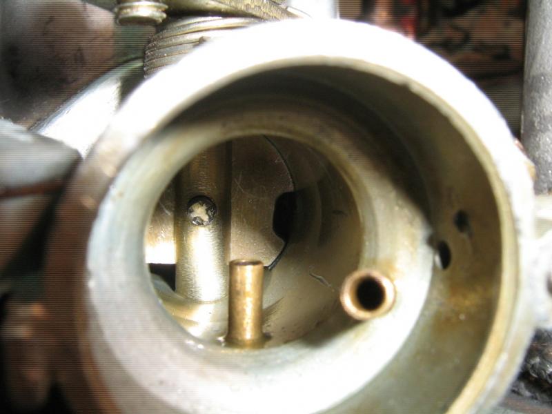

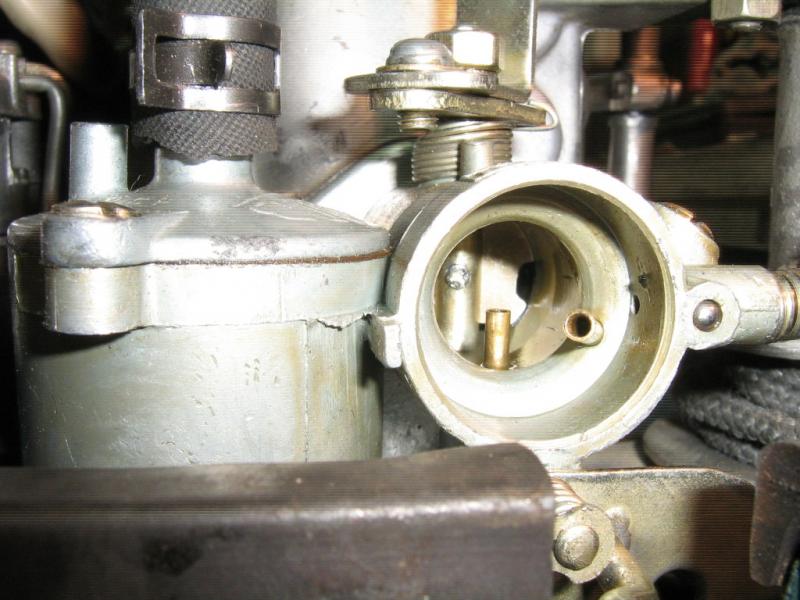

Ну вот и свершилось!!!!! Весь день моторчик тарахтел в бочке, в общей сложности отработал 6-8 часов потрачено 4 литра 92го бензина (степень сжатия доведена 8.4) Хитрый карбюратор :hahaha: простейшей конструкции упорно не хотел держать холостой ход, был немедленно доработан и отрегулирован, после чего мотор стал прекрасно заводиться и держать ровный холостой ход.
Собственно доработка карбюратора заключается в изменении разряжения в районе канала холостого хода и выглядит вот так в моём случае.
3 907
мне понравилось,как он работает!!!! дело мастера боится :good: доработанный карбюратор-это трубочки вставленные? и чего они делают?
Нет нет трубочки это всё родное я сделал вырез на заслонке для лучшего разряжения смеси около канала холостого хода.
Андрей,а нам на К-36 надо такой пропил сделать? :?
