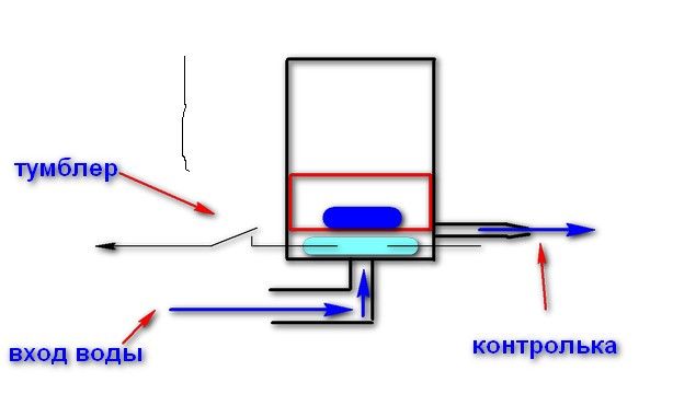

все равно склоняюсь больше к механическому варианту.Димина идея с поплавком интересна.только я бы перенес геркон вниз.чтобы при отсутствии воды поплавок падал вниз.тем самым замыкается цепь-мотор глохнет.на момент заводки пока нет воды поставить в цепь тумблер.
штуцер входа вода поставить так чтоб струя била в поплавок
Ну вот, коллективный разум - рУлит :D ...
Контакты тумблера можно соединить через реле со стартером, тогда не придется каждый раз включать/выключать, да и не забудешь :good: , а выключать при пропАже воды надо 1 цилиндр только, т.к возможен вариант просто уменьшения потока :yes:

Дим а если стартера нет.и катуха двухискровая?как у меня.только замыкать кнопку глушилку
Эт да :yes:

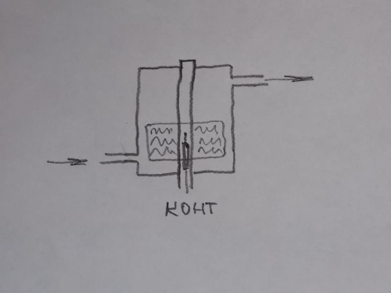

Коля герконы не переваривают вибрацию и магнитных потоков а это значит подальше от маховика и на резиновых шлангах датчик надо ставить. (просто для информации) Есть конструкция промышленного тинтана там геркон в трубке нерж. а магнит в поплавке который одет на эту трубку. Ещё Коля герконовые контакты слаботочные желательно развязывать релюшкой
Вот по быстрому от руки начеркал конструкцию.

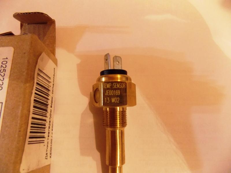

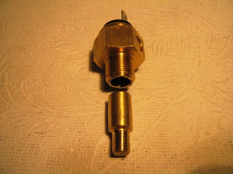

Со стандартным датчиком от ПЛМ проблем нет кроме одной сработка контактов от довольно высокой температуры у них.
Вот датчик и аварийный и температурный в одном флаконе, немного подробнее о нём вот тут можно почитать
topic6482.html
