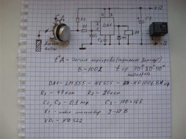

Да ладно Коля а то я не видел твоих работ по электронике :shock: Могу облегчить тебе задачу вот проверенная и простая схема. Тут то уже разберёшься как припаять несколько знакомых тебе деталей к микросхеме?

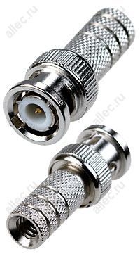

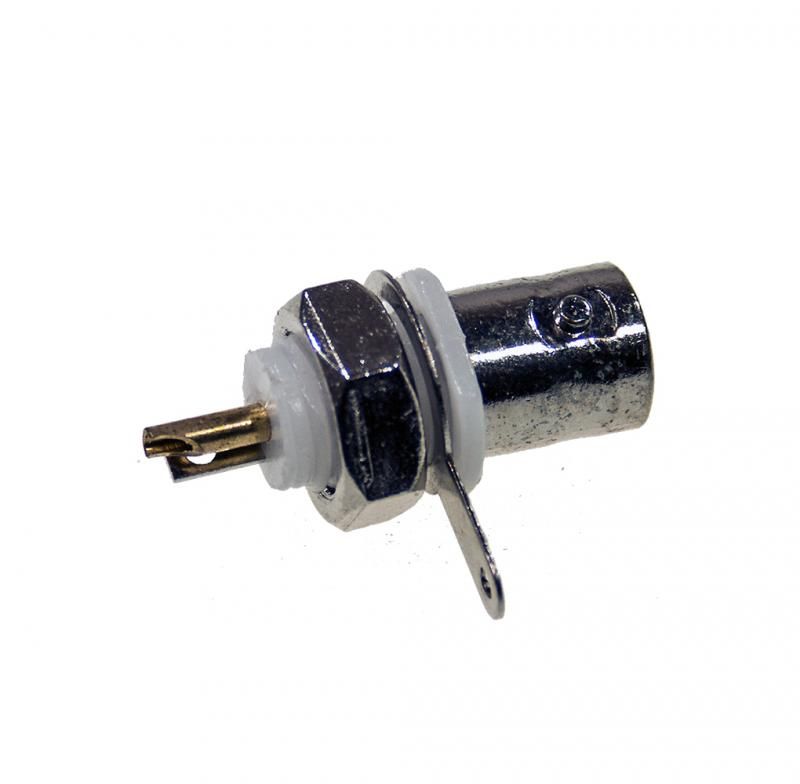

КОЛЕБАСС сказал(а):
Андрей спасибо.раскажи про электродный датчик который в вихре у тебя

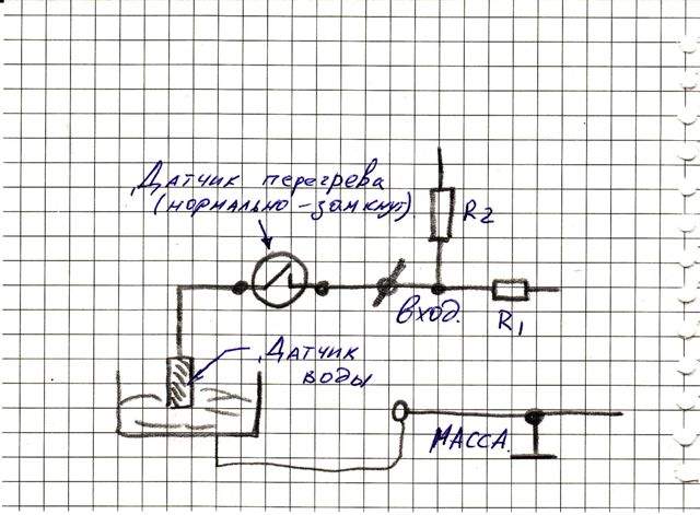

Коля это обычный разъём с позалоченым контактом применяется в системах видео наблюдения и высокочастотной аппаратуре так же в осциллографах и разных приборах. Суть его на моторе очень проста это контакт вставленный в рубашку на изоляторе который видит проводимость воды второй контакт это корпус дальше думаю понятно. Продаются эти вещи свободно и не дефицит в радиомагазинах. Но изюминка у меня ни в этом датчике есть ещё прще на фотке рисунок отруки вот там просто трубка вставленная в шланг контрольки это тот же электрод только гораздо проще в исполнении
3 906
Вот ещё добавлю Коля что бы понятно было как работает

КОЛЕБАСС сказал(а):
ага .а к нему схемка что выше.правильно?
Да Коля всё правильно та что на микросхеме.

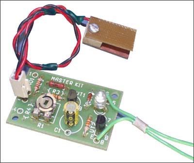

КОЛЕБАСС сказал(а):
http://www.dessy.ru/catalog-pdc399343-partner271.html во нашел что
Я не против стандартных решений я наоборот только за судя по деталям на плате это схема на двух транзисторах и она мало чем отличается от тех что я дал выше. Готовый вариант :good:

Андрей а как подсоеденить на эту плату кнопку глушилки?
3 906
Коля надо будет дополнительное реле подключить к ней будет плата на руках сфоткаешь дорожки я нарисую не вопрос.
