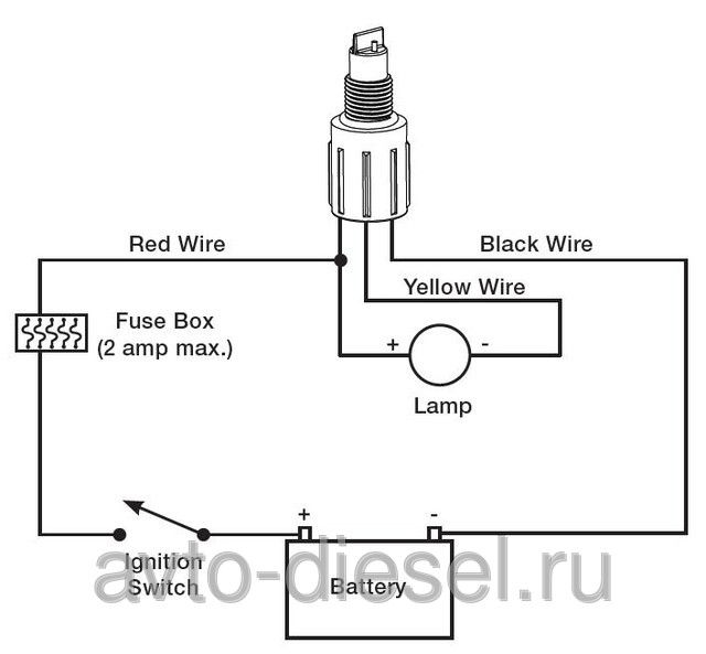

RK30880 – активный датчик, не требует применения модуля обнаружения. Вот этот вроде без модуля работает. Пустить через реле чтоб лампа загоралась когда воды нет.Правда стоит 5 штук :(

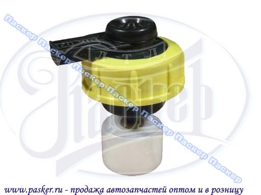

Приблизительно так :)
Крышка тормозного бачка.
Хорошая мысль Миш, но влезет ли под колпак томозной бачек от Жигуля хоть он и не очень большой :? ... размер поплавка не маленький и если переделывать в сторону уменьшения поплавка и самодельного маленького бачка, то хватит ли силы поднять шток при уменьшеном поплавкеЕ :unknown:
Под колпак моего Джонсон-70 влезет точно, причем вместе с ВАЗовским бачком :D

Можно взять сам поплавок без крышки и вставить как на рисунке выше в пузырек пластиковый. :? Не обязательно жигулевский. Есть от иномарок очень миниатюрные. :)
911
Миш, так в крышке контакты готовые, зачем ампуировать, надо пробовать использовать :yes: ... или ты про " вырезать кусок крышки и приделать к другой емкости"? :?

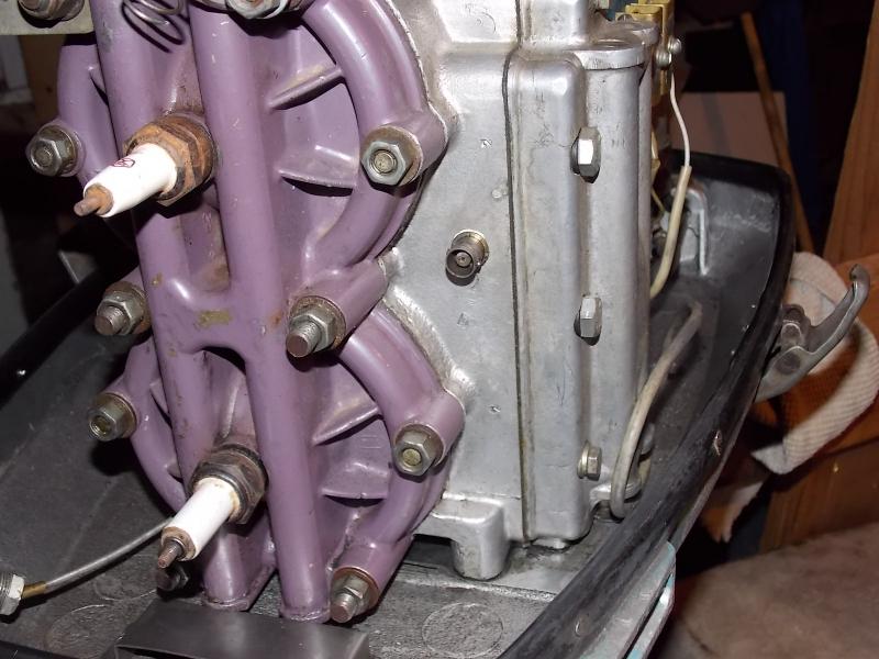

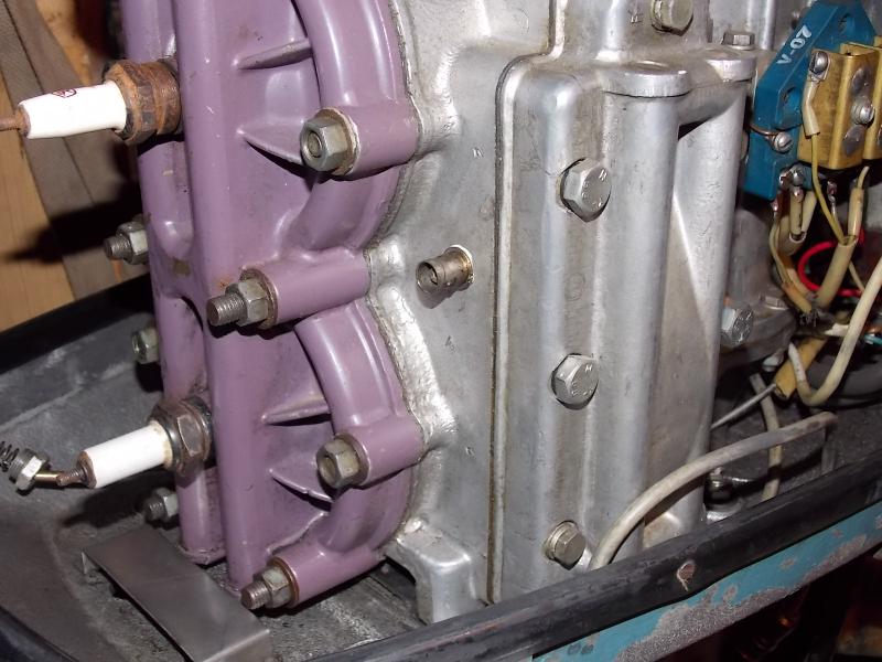

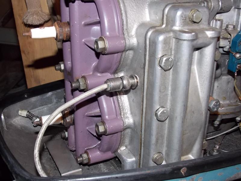

Если говорить о электродном датчике то вот оно всё давно опробовано и по сей день в работе. Обычный высокочастотный разъём от радиостанции, окислился (электролиз ни кто не отменял) выкрутил установил новый и опять работает. Метчик была проблема с такой резьбой купить, в остальном полчаса работы и час спаять схему.

Валера ни каких лампочек пищалок и сирен, у меня глушит мотор сразу как только вода в рубашке пропала.
