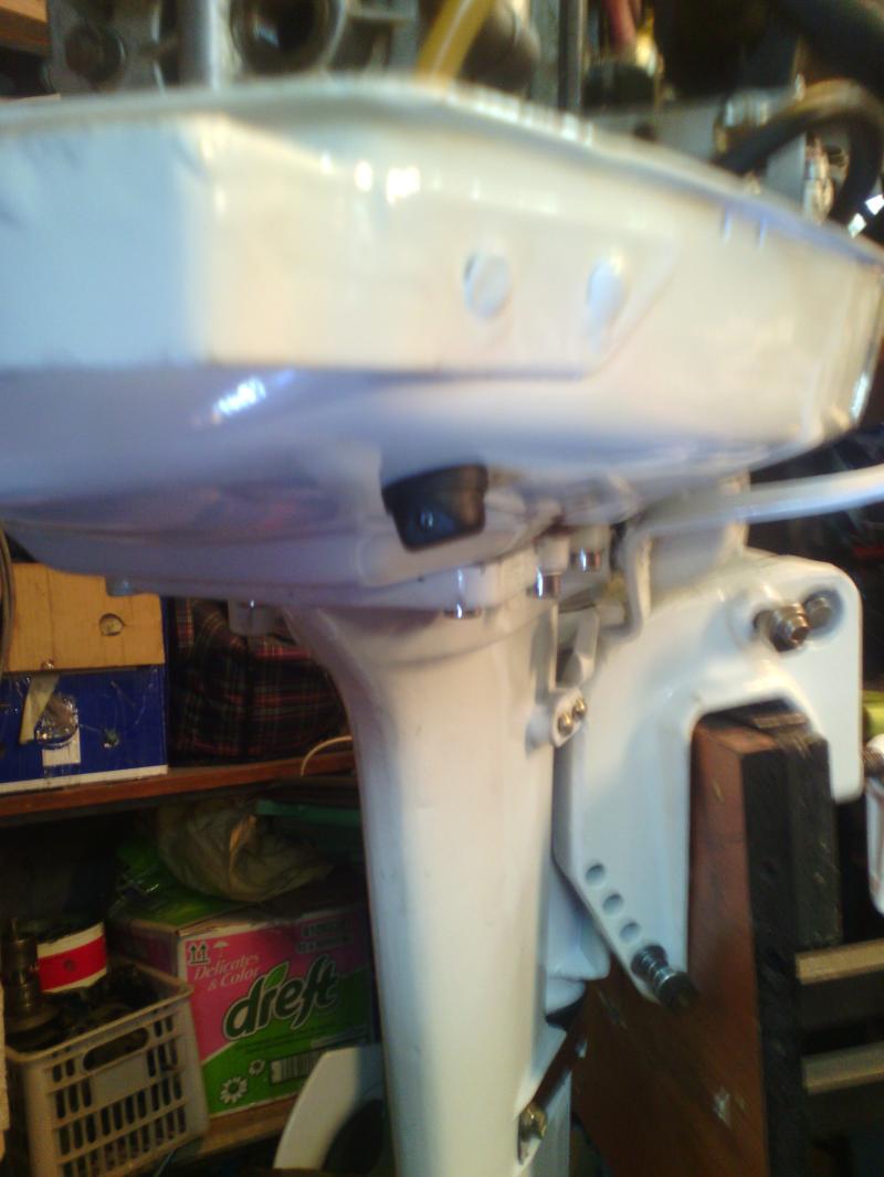

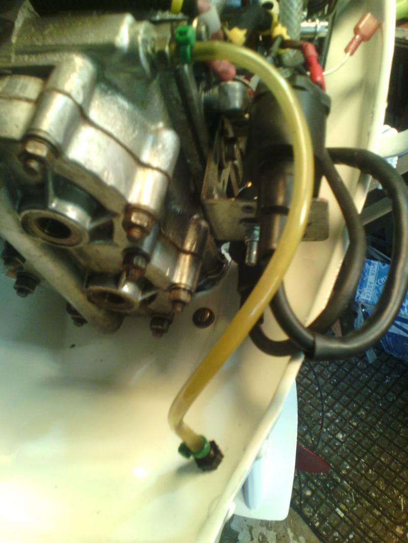

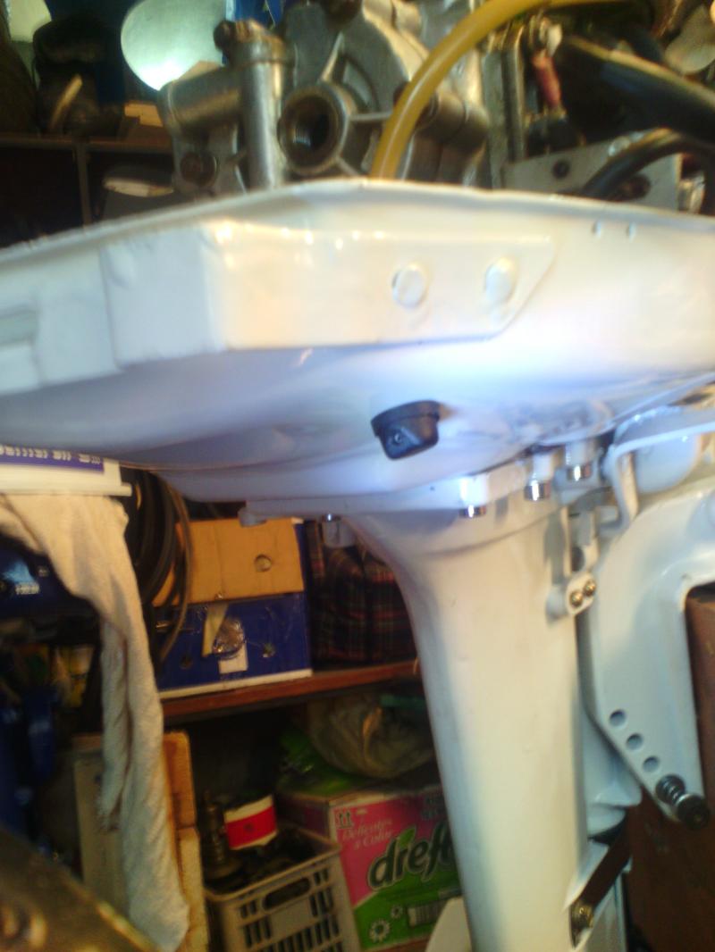

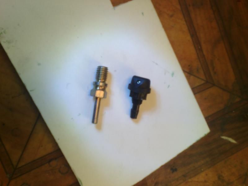

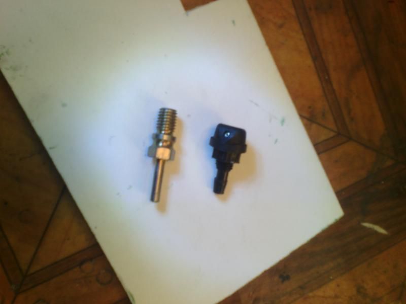

Так сказать из подручных средств. Штуцер -экономайз. Ваз классика. Форсунка на гайке Таз. Шланг-капельница.

писалка рулит.у меня на прибое стоит на две струи.теперь голову как индюку изгибать не надо чтоб посмотреть.Леха а как замастырить так чтоб если струя пропала лампочка загоралась?на сузу поставил датчик температуры от класики.но этож не айс .пока обратиш внимание на стрелку мотор уже перегрел.

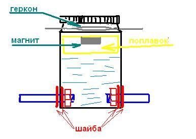

Коль, а если какой нить штуцер в разрыв контрольки со стаканом сверху и поплавок внутрь из куска пенополиуретана с магнитиком, а вверху геркОн?... вода пропала - поплавок опустился - геркон сработал :pardon:
Подойдет система? :?

Дим вот в этом направлении и думаю.вот только реализовать как?мысли двигались еще и в сторону чего то типа лепесткового клапана.упругость только подобрать чтоб вода с контрольки отогнуть могла.
КОЛЕБАСС сказал(а):
...мысли двигались еще и в сторону чего то типа лепесткового клапана.упругость только подобрать чтоб вода с контрольки отогнуть могла.
Мммм... ИМХО поплавок проще в исполнении(небольшой пластиковый пузырек от лекарства с зафиксированными гайками через шайбы двумя штуцерами) и настройке, да и надежнее в эксплуатации будет :yes:
Магнитик плоский, неодимовый из старой "кобуры" от телефона ;)
Приблизительно так :)

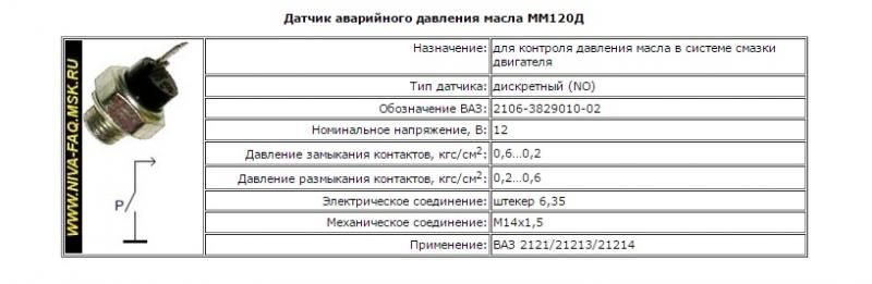

А просто поставить датчик от авто аварийного давления масла? Неее?
Андрюх, а откуда в системе контрольки такое давление? :D ...
volchara28
23.05.2013
1 670
257
Рязань
Здравствуйте приехали)))) датчик аварийного давления масла срабатывает от 0.3 до 0.8 в зависимости от модели,с наших авто датчики в основном 0.3-0.5 срабатывают,давление в контрольке далеко за этими пределами я так думаю,по руке шарахает хорошо струя
Вот я и говорю - мЕрить надо, а какое давление в трубке контрольки - мерил?.. может там аж цЕлых 0,03? :jokingly: ...
так....вода как бы сама проводник эл. тока. нет воды - нет проводника.

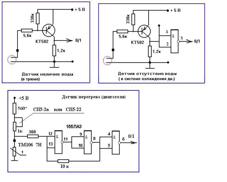

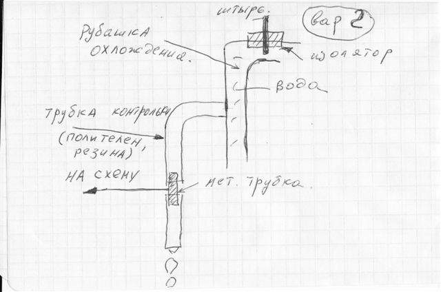

Трубка медная на резиновый или капроновый шланг контрольки с проводом к ней и схема из трех деталей, ну можно чуть больше трёх :hahaha:

Андрей у тебя на схемах запитка 5 вольт.преобразователь мудрить 12 на 5 вольт

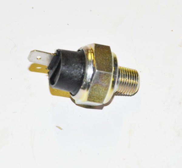

показометр то зачем? обычная лампочка,вот такой датчик

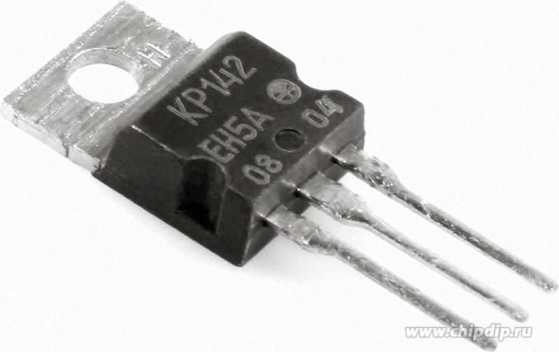

Стабилизатор три ноги корпус ТО 220 КР142ЕН5 иначе транзистор от генератора переменку словит и запоёт.

танкист сказал(а):
а тот что Саня Пилот предлагает не пойдет?
Андрей спасибо веду работу по этой же теме и ищу подходящий датчик на вихре давление 0.3 надо врезать мерить.

КОЛЕБАСС сказал(а):
танкист сказал(а):
это то же самое импортный аналог.
Андрей есть такой.попробую сегодня протестить .еще в нем дырочку провертеть сверлом мелким чтоб таки струйка осталась. :good:

танкист сказал(а):
КОЛЕБАСС сказал(а):
танкист сказал(а):
Вот Коля стабилизатор емкости 0.1 неполярные.
