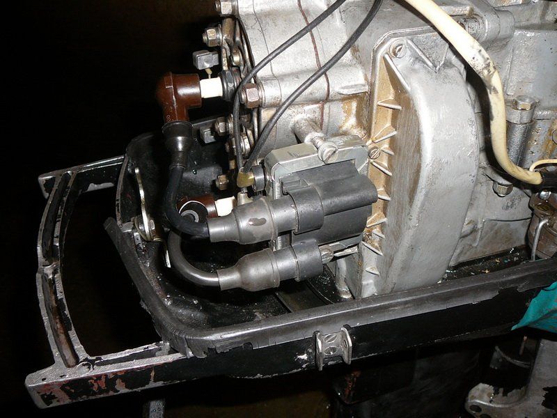

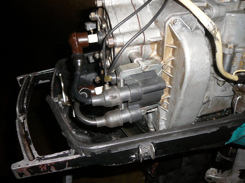

Родную катушку (бобину) выкинь.
12 247
3 681
И поставь катушку от АМ Ока. Фото не мои надеюсь "Пузырь" не обидится.......

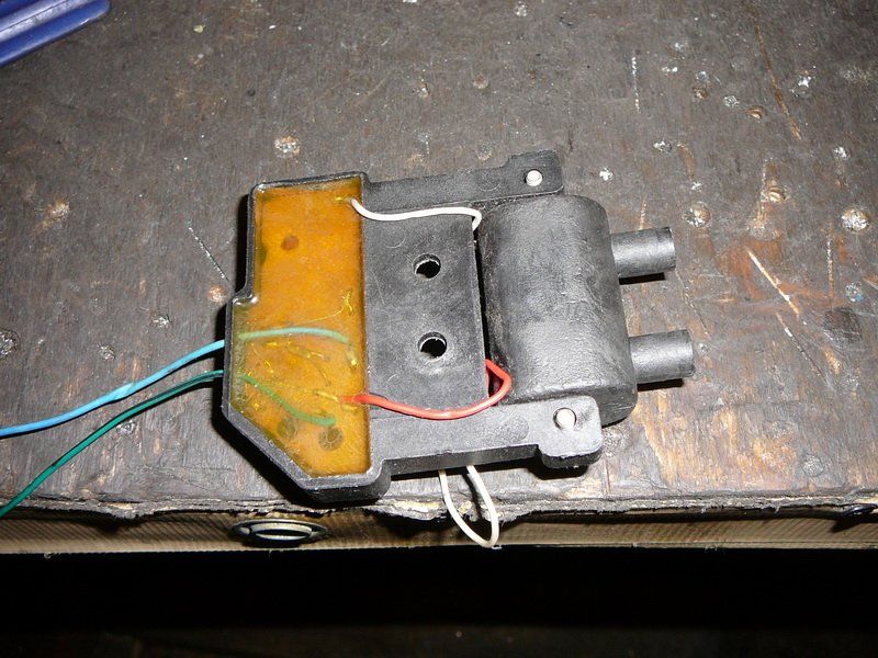

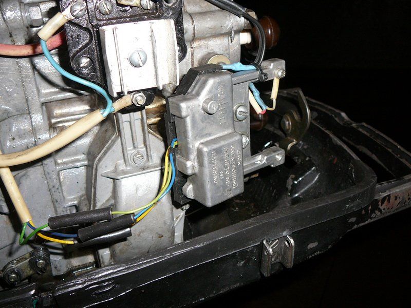

ага выкинул поставил от ока. а на рисунке 3 что комутатор если да то отчего и конечно хотелось бы узнать последовательность подключения только для чайников.вопрос под маховиком надо что либо паять или нет конечно там у меня все в порядке и угол стоит какой нужно. сегодня пробовал зависти но искры нет вообще но поменял только катушку больше ничего не делал
На фото 3 коммутатор от МБ-22 его разновидности были в пластмассовом корпусе как на фото1 и в металлическом как на фото 3. Катушка от ОКИ подключается к этому коммутатору точно так же как была подключена родная катушка, то есть отпаять провода с родной катушки и подключить их на Оковскую ВСЁ. Под маховиком паять не надо ни чего. Проводок с петелькой не забудь на массу прикрутить.

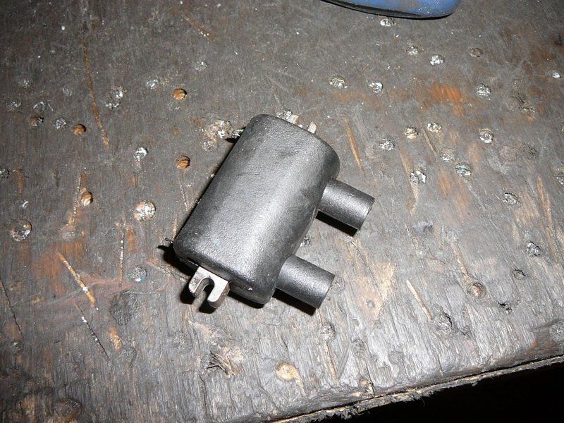

вот ты мне скажи мне надо перепаивать мб22 чтоб поставит оковскую катушку смысле внутри и имеет значение какой клемме припаивать два провода с массой а к другой один вообщем полярность и сечение провода должно быть одинаковым или можно поставить чуть больше на клеммы папа мама чтоб подключиться к катушке
12 247
3 681
Что бы поставить Оковскую катушку перепаивать внутри коммутатор не надо. (при условии что он исправный)
Полярность подключения Оковской катушки значения не имеет (хоть как подключай)
Сечение провода можно поставить такое же а можно больше без разницы.
Сразу отвечу и на другой вопрос Можно или нет удлинить провода? Да провода удлинить можно и нужно что бы доставали до катушки но делать большой запас проводов не надо (что бы не болтались и что бы не в натяг были)
Клеммы папа мама сделать нужно, потому что паять в Оковской катушке провода на штатные клеммы крайне не желательно.

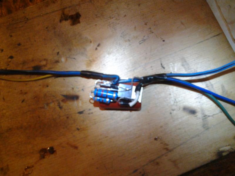

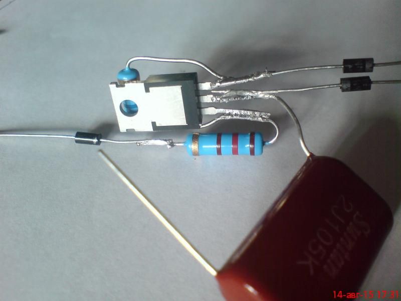

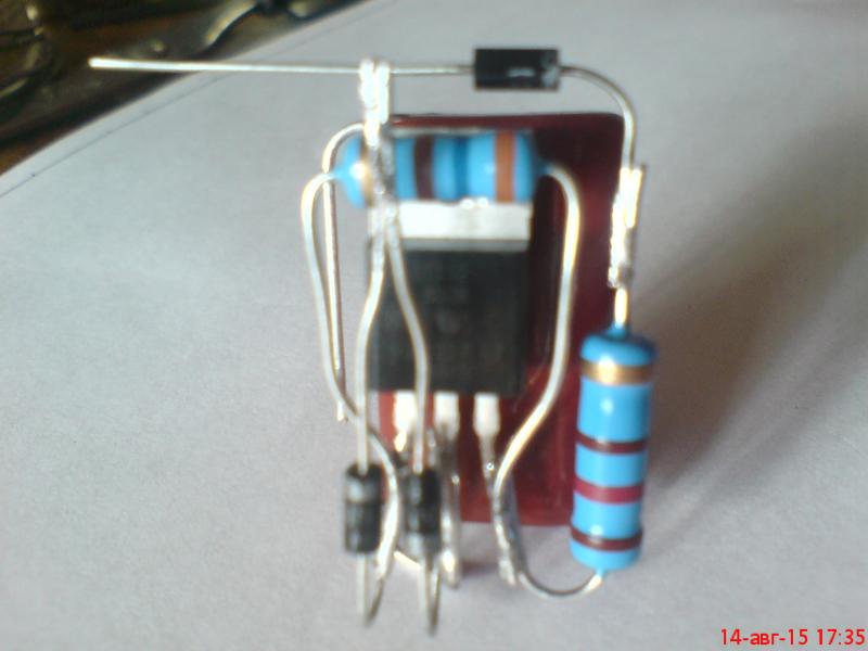

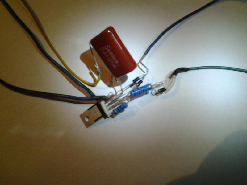

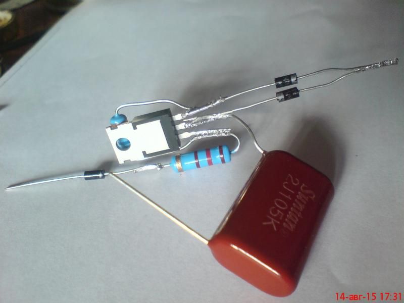

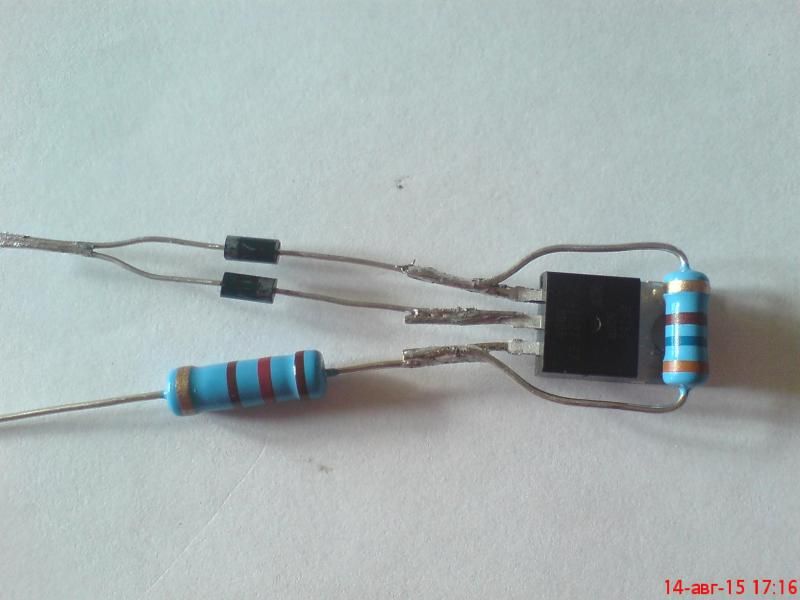

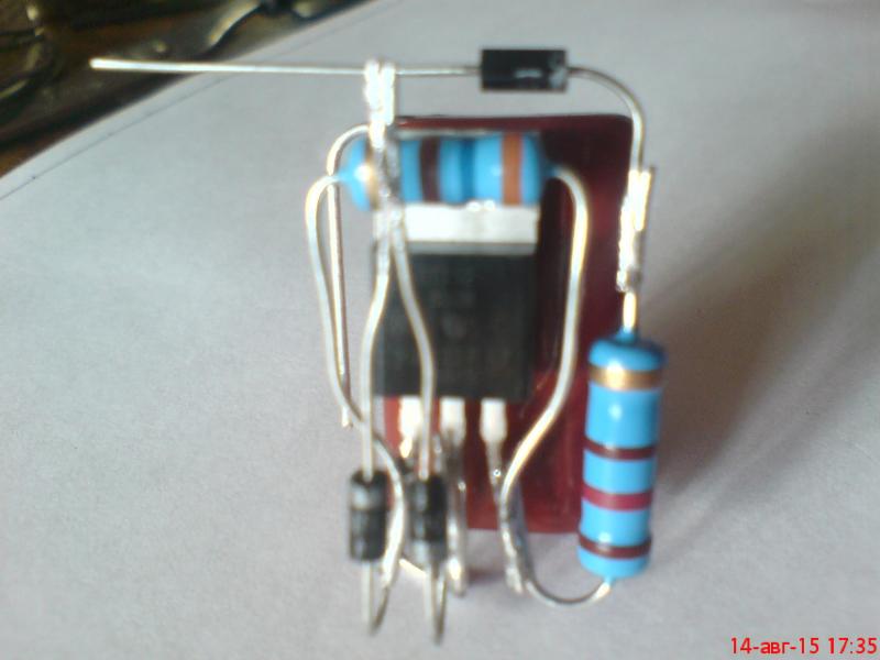

спаял вроде все по правилам, а не работает,
тиристор 152-800
резисторы 120-2, 360-1
диоды 1№4007
кандер 1-630
Завтра попробую конечно в развернутом виде подключить. Не получаеться у меня с электроникой, 3-ий комплект ваяю, искра была только на первом, но я его закоротил)) случайно.
Синий и зеленый провода на катушки L1 и L2
Синий толстый и желтый на ТЛМ ОКа
Синий толстый 2 на массу (корпус)
Резисторы и конденсатор не имеют полярности, без разници как подключать?

Сделай качественные фотки с разных сторон проверю монтаж, да и схему в студию пожалуйста по которой паял.

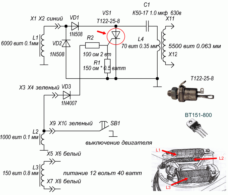

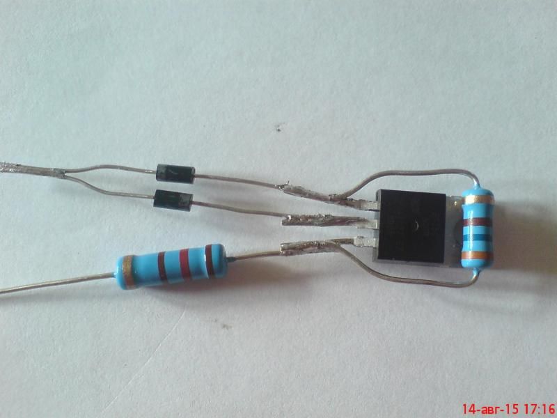

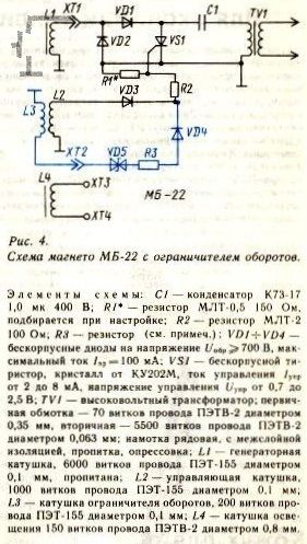

поял по этой схеме, только без ограничителя.
диоды проверил показывают в одну сторону 604 на тестере, вроде бы целые, резисторы тоже проверил на сопротивление.
остальное проверить не знаю как.
покупал детали в двух экземплярах, спаял второй комплект тоже не искрит.
там на Аноде ножку отогнул, замыкания нет.

Тиристор какой поставил марка? Монтаж правильный, надеюсь минус на тиристор подключал как положено по схеме? Теперь о схеме делитель резистивный рассчитан под тиристор с маленьким током управления а ты наверняка поставил ВТ-151 и 152 Короче R1 надо подбирать начинай с 300 ом и далее до 1 Ком. Сильно не увлекайся настройка этой схемы не простая если хочешь что бы опережение было адекватное то придётся поработать по подбору делителя, при этом надо умудриться не спалить тиристор на максимальных оборотах, в общем суть работы схемы если понятна тебе то думаю труда не составит всё сделать адекватно.

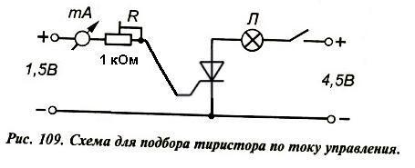

Для понимания вопроса о замене тиристора КУ-202 на ВТ151 или ВТ152 В коммутаторе МБ-22 и подобных схемах.
Тиристоры BT151-800R
Отпирающее напряжение управления (Vgt) 1.5 V
Отпирающий ток управления (Igt) 15 mA
Тиристоры BT152-800R
Отпирающее напряжение управления (Vgt) 1.75 V
Отпирающий ток управления (Igt) 32 mA
Тиристоры КУ202
Отпирающий ток управления (Igt) 100-200 mA
Из этих данных видно что под каждый тип тиристора нужен свой делитель напряжения для настройки нужного угла опережения.
Так как тиристоры имеют большой разброс характеристик подход к каждому должен быть индивидуальный.
Вот схема для определения параметров тиристора. Применяя подобные несложные измерения можно без труда настроить систему зажигания и проверить исправность тиристоров.

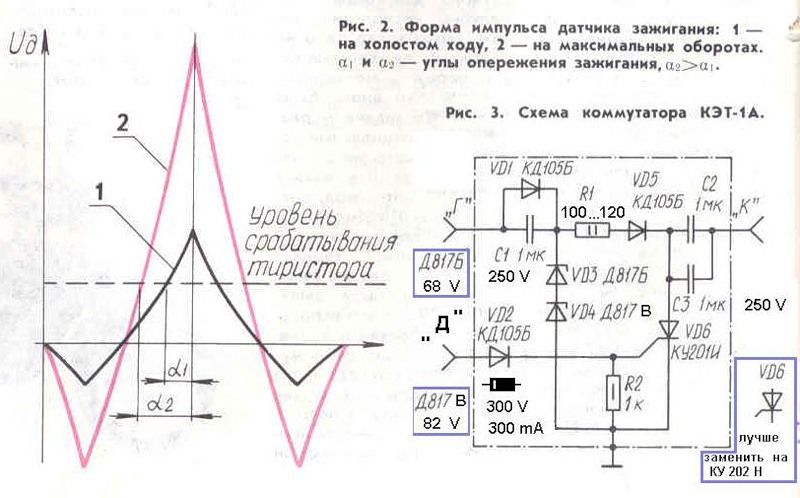

Для понимания как происходит опережение зажигания приведу схему коммутатора мотоцикла Восход и график зависимости УОЗ

а по началу казалось спаял по схеме и все! не тут то было :(
тиристор 152-800
резисторы R2 120-2, R1 360-1
диоды 1№4007
кандер 1-630
Синий толстый кидал на массу (корпус) припаивал его к "К" тиристора.
есть R1 360-0,5, может его поставить? или 150-0.5
как я правильно понял у меня тиристор не открывается, может тогда и R2 поменять на меньшее сопротивление 100-2 например?
В первом варианте который искру давал было;
тиристор 151-800
резисторы R2 100-2, R1 150-0.5
диоды: 1№4007 и 2шт 5008
кандер 1-630
по этой схеме

Ты всё правильно понял тиристор мощнее и требует большего тока на открывание.
Резисторы я проверил по цветовой маркировке по этому и написал 300 ом а вот про 120 забыл сказать что его надо меньше 50-70 ом пробуй, вообще лучше не заниматься перепайкой резисторов а составить схему как я дал постом выше и подобрать с помощью переменных резисторов нужные номиналы для открывания тиристора контролируя напряжение на управляющем электроде тиристора. И ещё ВТ152 дубовый тиристор получить нормальное опережение с него хлопотно поставь 151й.
12 247
3 681
Пересчитал я резисторы, поставь R1 120-150ом R2 50ом Внимание!!! оба резистора согласно схем что ты привёл. Дальше будешь смотреть стробоскопом на сколько угол изменится от оборотов. :yes: :unknown:
