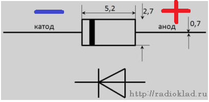

Засада. У нас в городе детальками торгует только одна контора, резисторов нужного номинала и тиристоров нет, У меня как бы всё есть на 2 коммутатора, только хотел вместо 1 кОм резистора поставить ом на 500, есть ещё на 360 Ом. Может его попробовать? Мощность резисторов 2 Wt нужна?

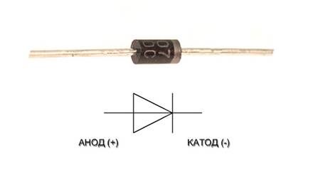

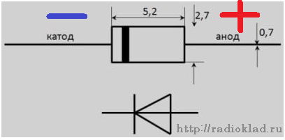

На рисунке обозначил синим минус и красным плюс. При таком подключении диод открыт (лампочка пробника горит)
Правильно полоска нанесена на диод, или нет?
Я уже из физики забыл, в какую сторону бежит ток в цепи. Помню, что катионы имеют положительный заряд, анионы - отрицательный. Как дела обстоят с выводами диодов - не помню.
3 916
Диоды. Резисторы 1Ком если соединить параллельно два штуки получится 500ом, если три получится 330 ом соответственно и мощность увеличится, 1 ватт+1=2 1+1+1=3 ватта.

Да эта чёрточка на диоде в схеме или полоска на самом диоде - это запирающий слой, который пропускает ток только в одном направлении в сторону полоски .Но если на диоде стоит ещё буква П, этот диод, обратной полярности. А при параллельном соединении сопротивлений,величина получается меньше меньшего, а мощность сумируеться..

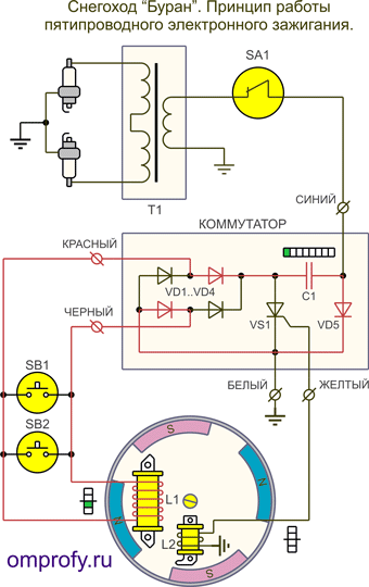

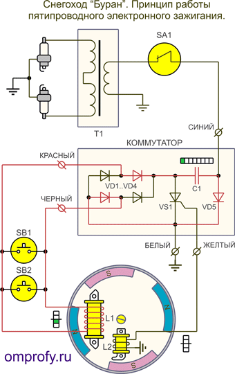

Меня ещё терзает вопрос. Вот мы мотаем 6000 витков на катушку, + ещё сколько-то, пусть будет 1000. С тысячей мне понятно - она формирует импульс (сигнал) для открытия тиристора при смене полюсов магнитов. Диод после сигнальной катушки отсекает два импульса одного направления, два пропускает. Соответственно имеем искру через 180 градусов. А 6000-витковая катуха какую роль выполняет? Думаю, вырабатывает напряжение, которое при открытии тиристора в определённый момент "стреляет" в высоковольтную катушку. Так ил нет?
Прошу огурцами не кидаться, я дуб в электронике, пытаюсь разобраться с принципом работы. Не люблю, когда у меня что-то работает, особенно собранное своими руками, а я не понимаю почему.
В одноцилиндровых моторах в маховиках три магнита одной полярности, один другой? Или тоже в НМТ бьёт искра? Или зависит от производителя?
Помню, когда из Салюта делал нормальный мотор, компасом намерил именно 3 магнита "С", один "Ю". Но салют далеко не то, на что надо ровняться.
Теория — это когда все известно, но ничего не работает. Практика — это когда все работает, но никто не знает почему.
© Альберт Эйнштейн
3 916
Re:
kav75 сказал(а):
Меня ещё терзает вопрос. С тысячей мне понятно - она формирует импульс А 6000-витковая катуха какую роль выполняет? Думаю, вырабатывает напряжение, которое при открытии тиристора в определённый момент "стреляет" в высоковольтную катушку. Так ил нет?
© Альберт Эйнштейн
Заряжает конденсатор до напряжения 300-400 вольт, который разряжается с помощью тиристора на первичную обмотку катушки зажигания. Вот как то так это происходит.
