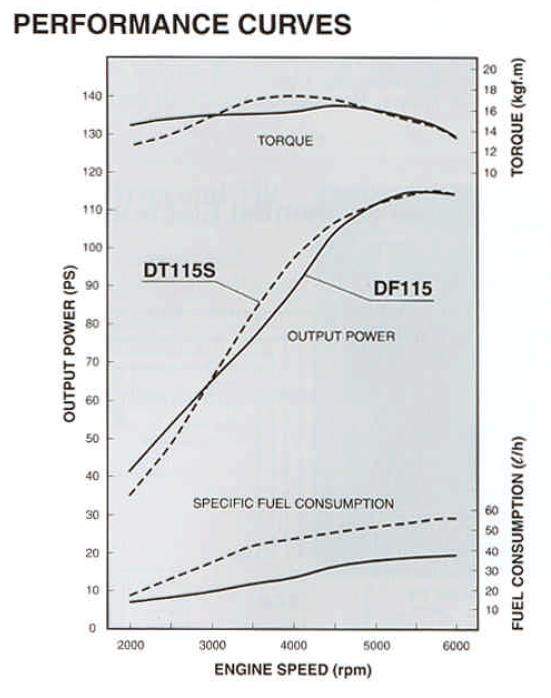

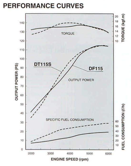

Ну вот смотри характеристику сузы DT115 (2 такта) и DF115 (4 такта). На полной гашетке разница в потреблении в 1,5 раза, а вот если надо снять только 80 лошадей - то уже в 2 раза. Ну да, часть этой экономии сожжется большим весом 4т, но и то не всегда. Прогрессу-2 например кормовая загрузка выгоднее, у него сопротивление корпуса ниже на ней.

Дима, не в 1.5 раза и не в 2, а все на те же 28%, ибо разница в процентах между цифрой 60 и цифрой 40 = 33%. Учитывая грубый график, делаем вывод, что всё соответствует теории. То есть 28%.
И на этом же графике, мы прекрасно видим с каким отрывом 2Т, выигрывает по мощности на нижних оборотах.
Одним словом, не вижу ни каких трудностей, уравнять расход.
