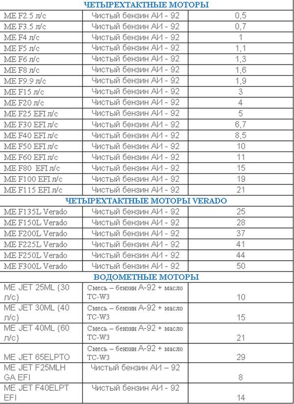

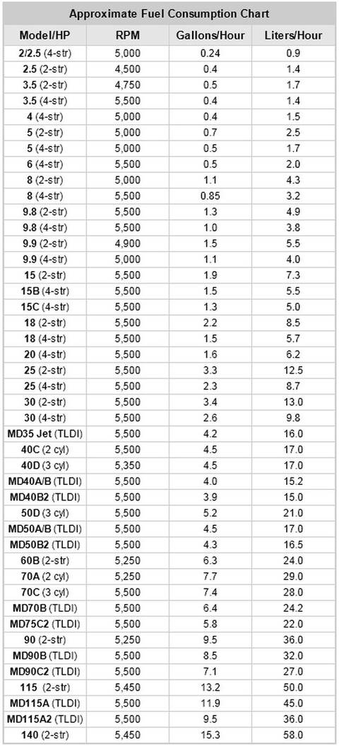

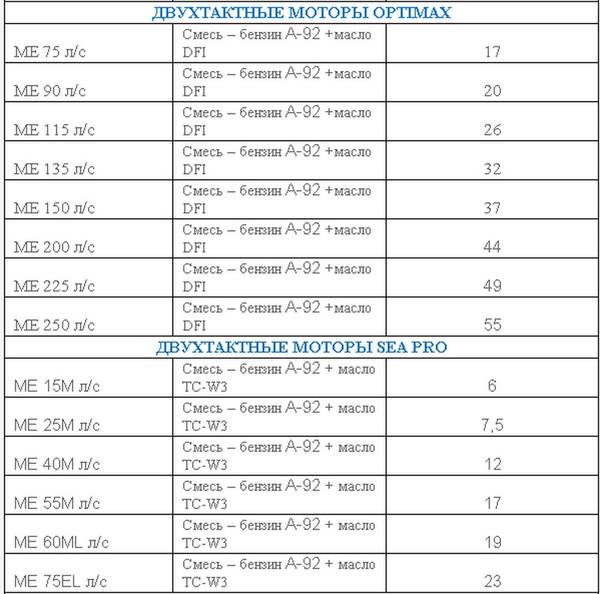

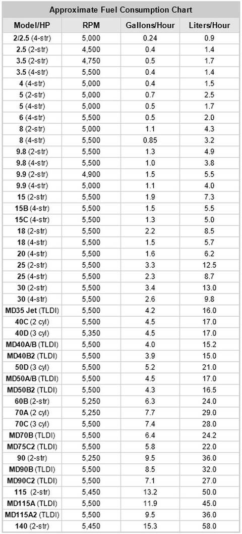

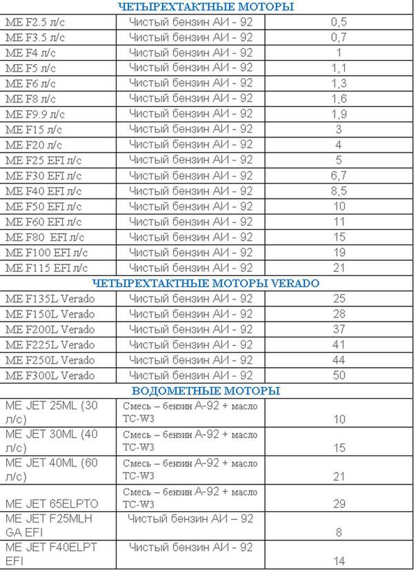

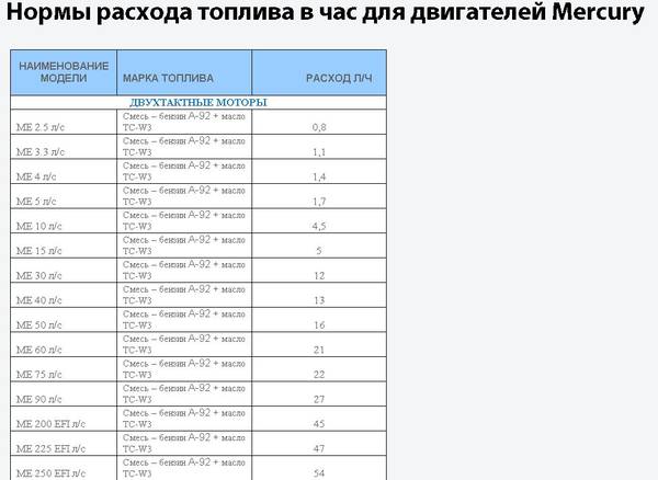

Ну вот и я нашел кое какие данные по моторам на мой взгляд производитель даёт заниженные показатели сознательно для моторов 4Т. Таблицы из разных рекламных сайтов но тем не менее попробуем опубликовать вдруг кто то опровергнет или подтвердит данные.
Смотрим.................
12 410
3 901
Далее
12 410
3 901
Далее
12 410
3 901
Далее
12 410
3 901
Далее

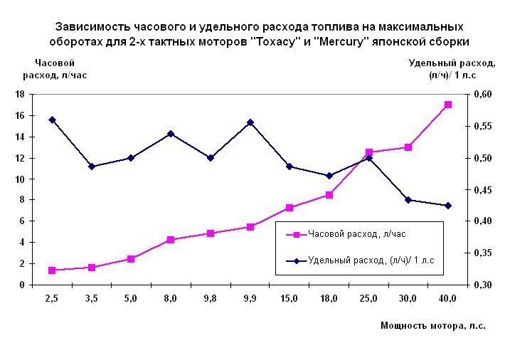

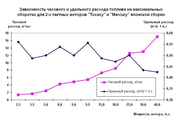

1. Зависимость часового и удельного расхода топлива на максимальных оборотах для 2-х тактных моторов "Тохасу" и "Mercury" японской сборки:
12 410
3 901

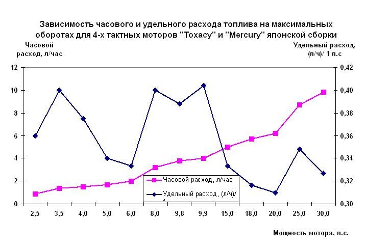

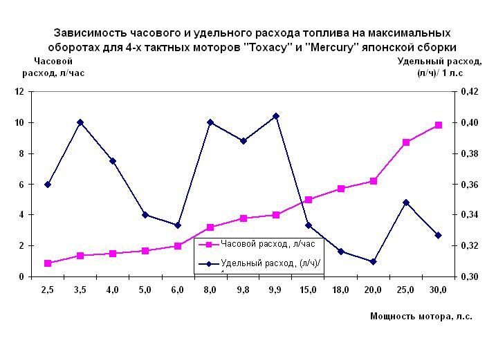

2. Зависимость часового и удельного расхода топлива на максимальных оборотах для 4-х тактных моторов "Тохасу" и "Mercury" японской сборки:

12 410
3 901
Вот теперь есть что обсудить и это не вся информация, буду дополнять тему для обсуждения...............Рано или поздно мы выясним все плюсы и минусы 2Т и 4Т моторов и определим какой мотор экономичнее. :yes:

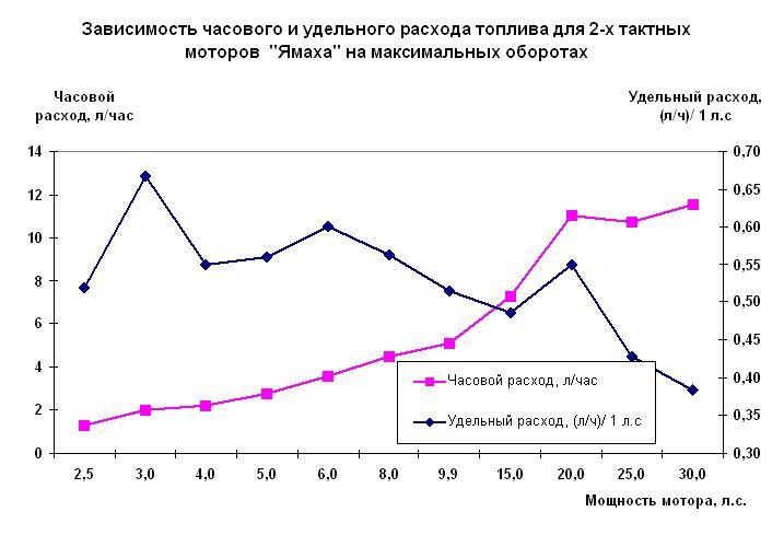

3. Зависимость часового и удельного расхода топлива на максимальных оборотах для 2-х тактных моторов "Yamaha":
12 410
3 901

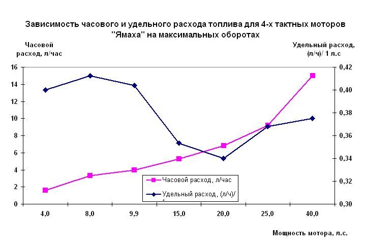

4. Зависимость часового и удельного расхода топлива на максимальных оборотах для 4-х тактных моторов "Yamaha":

Вот сейчас посмотрев графики и таблицы можно смело сказать что ни какой супер экономии моторов 4Т нет и не может быть. Физику ещё ни кто не переписал. Максимальная разница между моторами 2Т и 4Т одинаковой мощности 30 л.с составляет 3 литра в час в пользу мотора 4Т :pardon: :oops: А разница между моторами 2Т и 4Т меньшего объёма уже совсем не существенна, но разница в цене за то по прежнему приличная. :unknown:
