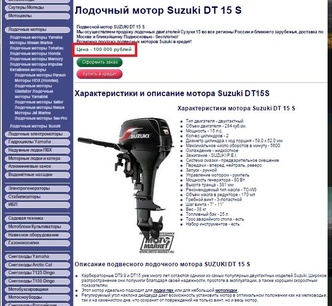

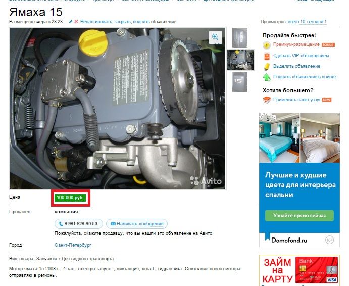

а бывает так, новый 2т и б\у, в отличном состоянии (реально в отличном) 4т. допустим за одну цену. вот что брать?
Конечно бывает:
Каждый выбирает сам себе...

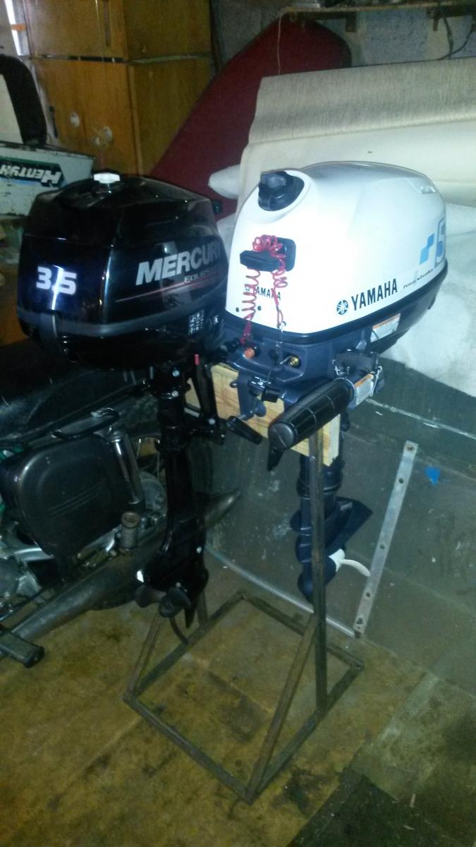

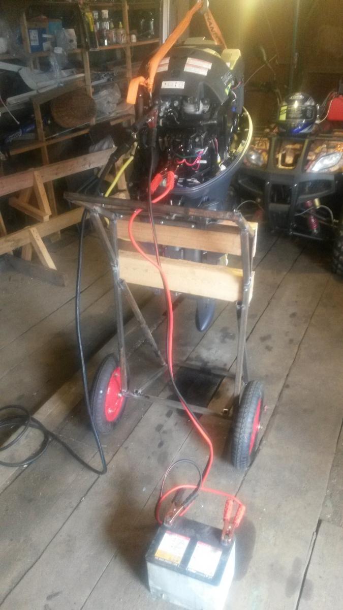

Закину еще четвертачёк в копилку темы )))
Свои 4Т моторы обслуживаю сам - меняю масло и фильтра.
Не думаю что 2Т владельцы обслуживают у ОД в сервисе :hahaha:

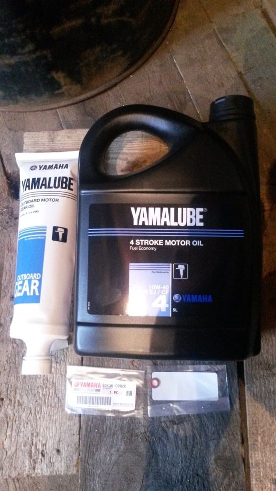

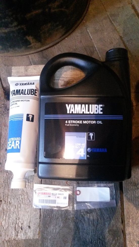

По ценам на масло и фильтра:
Ямаха F30 - масло Ямалюб (5л за 1220 р - взял три банки на два мотора) + фильтров купил 4 шт (про запас) по 300 р. еще в позатом году в Ямахе-центр). Получается за сезон на 340 руб. за фирменное масло 1.5 л. и фильтр оригинал 300. Это дорого?
Ямаха F5 - от 30-ки масло лью в мелкоМашку. Фильтров в ней нет. На этот мотор масла уходит 600 гр. на 150 руб. в сезон.
Хонда BF10 - этот мотор куплен новым. Сразу в салоне купил масло "Хонда" по 620 р. за 1л - 3 банки и три фильтра по 490 руб. Тут расход в сезон получается 1110 руб. (в картере - 1 л масла)
Редукторные масла в счет не берем? Они же и там, и там используются одинаково )))
Фото масла для Ямахи есть, для Хонды не фотал. Но могу, главное не забыть в гараже)))
9 382
785

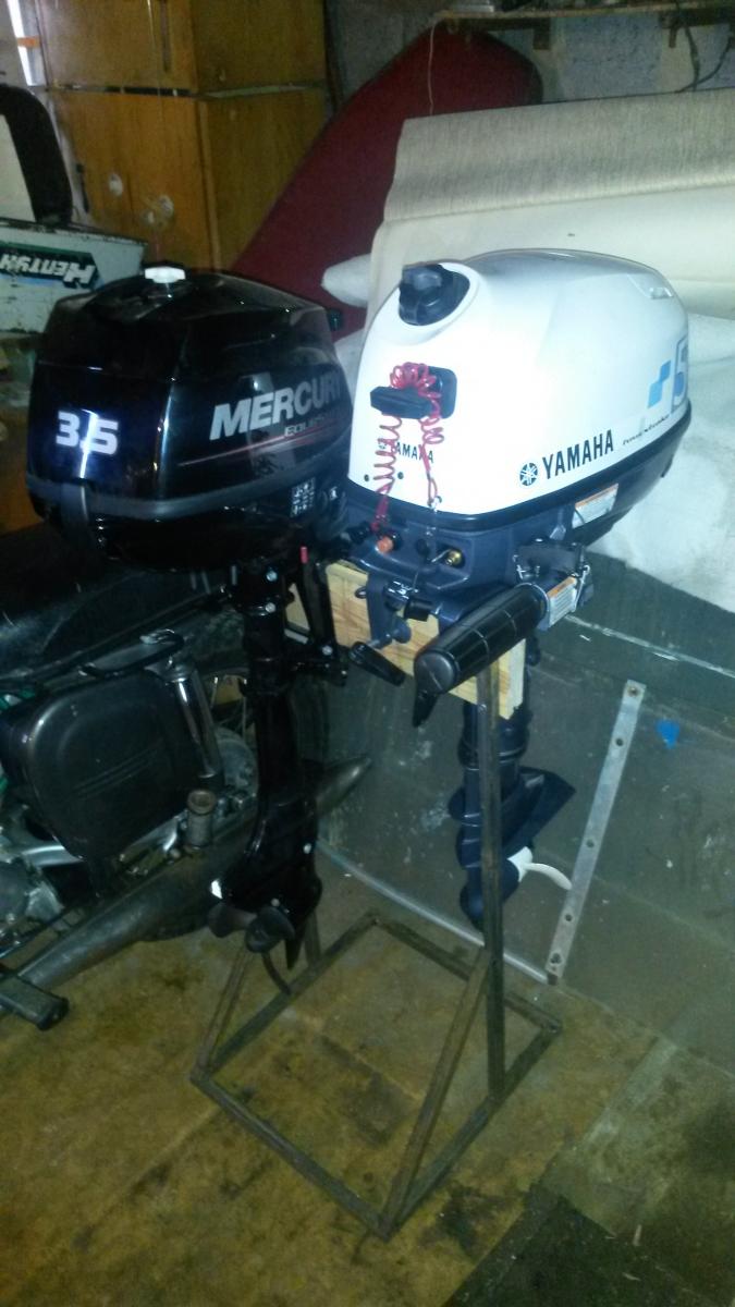

ps/ Мотор большой с лодки не снимаю ))) на болтах висит - да и гараж есть для игрушек...
А Хонду и Ямаху пока здоровье позволяет таскать на тележках)))

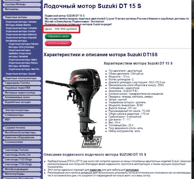

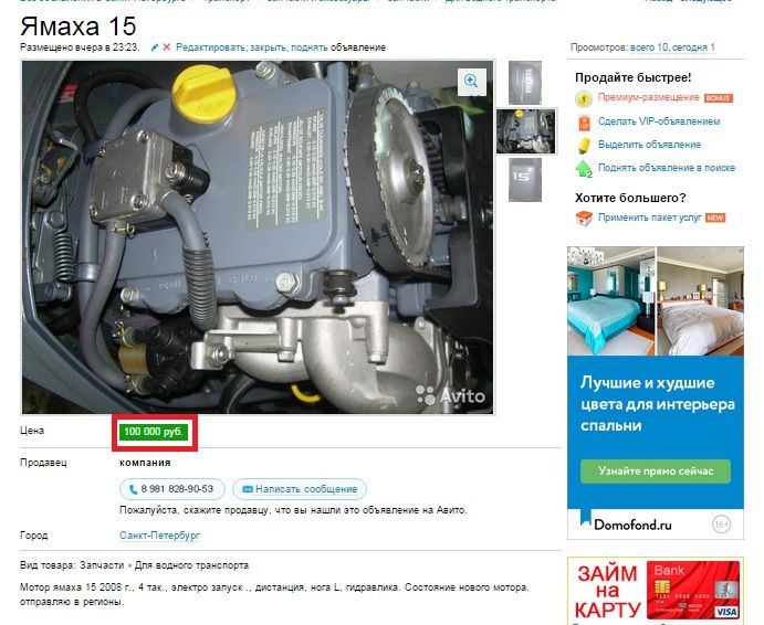

Немного и я отпишусь по данной теме.Изначально сразу скажу что я за моторы 4т. И не потому что сам имею такого,а из наблюдений в частности в наших местах все больше и больше водомоторников переходят на 4т и думаю и было бы еще больше если бы была возможность куда сбыть свои 2т или хотя бы акация как в эльдорадо -сдай свой 2т.получи новый 4т со скидкой. итак почему в частности я за 4т. Первое ,я уже в плюсе потому как взял мотор прошлой осенью за180,а сейчас он стоит 240-260.Второе ,по расходу есть с чем сравнивать,до того была ямаха 30 2т.Сейчас у меня Сузука DF30ATS. Так вот если у меня ямашка кушала в среднем 25 литров на 80 км то тут мне бака хватает на 120-140км в зависимости от условий.за масло вообще молчу.1.5 литра на 100 м.час,а замена фильтра через 200м.ч( по мануалу),но есть свои тонкости Если ходить на малых-средних оборотах,а так же на полной тапке,то действительно экономия невелика,но если ходить на переделенных оборотах то экономия топлива составляет по отношению к 2т в 1.9 раза! А вот эти обороты нужно как то определить,для этого приобрел топливорасходометор и вся картина стала ясна. На оборотах где то начиная с 4500 до 5500 в зависимости от нагрузки происходит интересная вещь,срабатывает экономайзер и при росте оборотов а значит и увеличении скорости,потребление бензина растет совсем незначительно ( кому нужно могу скинуть ссылку на тесты данного мотора-не реклама)Ну и конечно же комфортная езда это что то,а еще и наличие гидротрима это вообще сказка. Последний, а может и крайний мой аргумент за 4т.ТС аргументирует первоначальную разницу стоимости 2т и 4т и сколько при этом можно взять бензина на эту разницу.Так вот мы где живем?Как можно загадать за год сколько будет стоить бензин и масло? Пример тому сегодняшняя ситуация. А что будет дальше ни кто не знает,одно можно с уверенностью сказать дешевле не будет.И последнее В любой мотор ты вкладываешь деньги только раз,а вот бензин ты покупаешь постоянно,цена мотора остается прежней а цена бензинчика то растет.Вот и думай что лучше.
