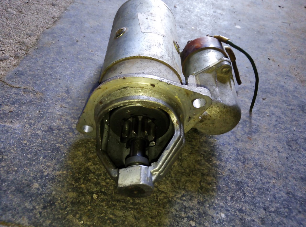

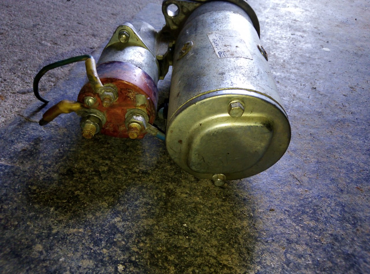

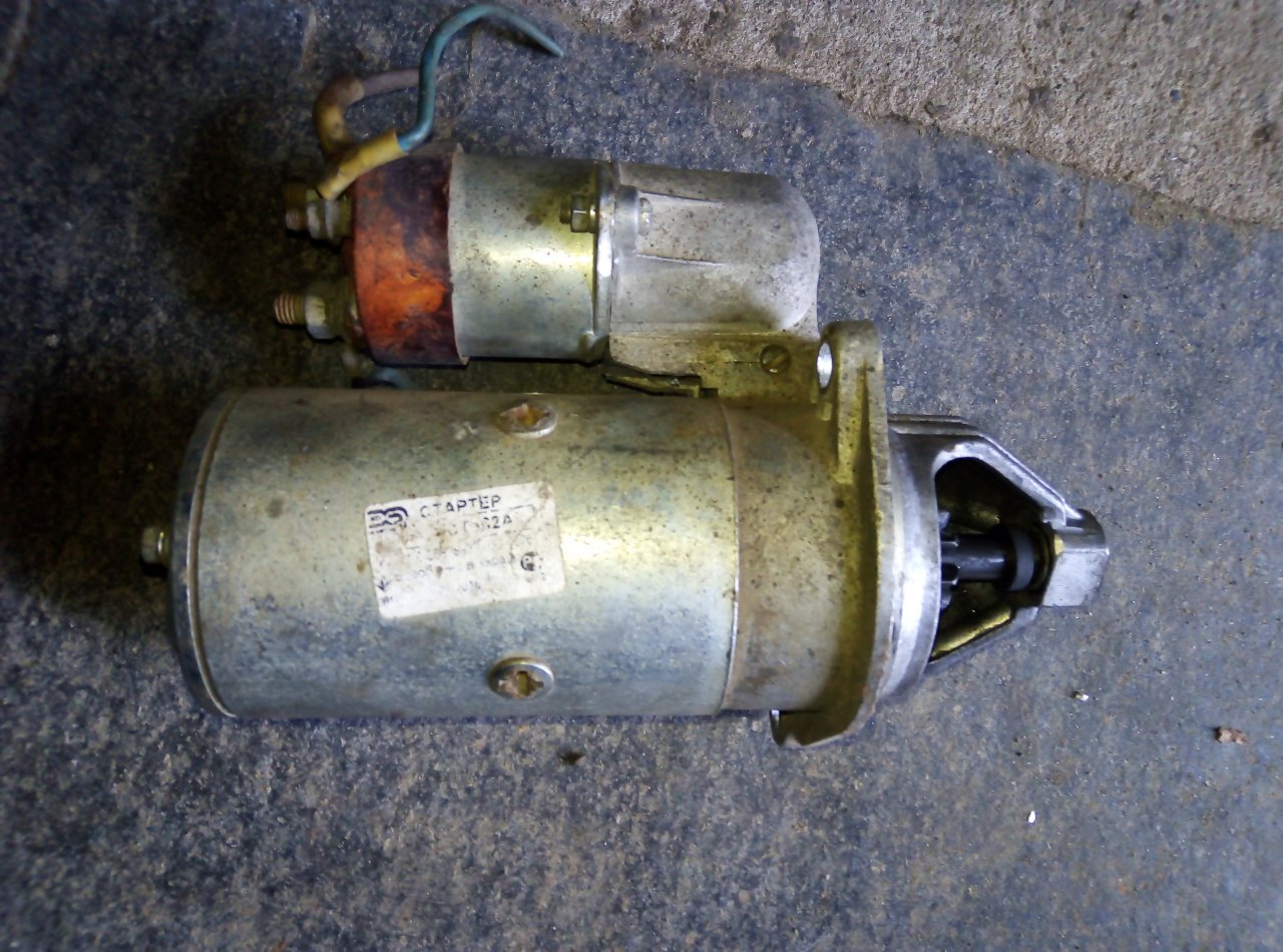

Поршня по весу проверяли? В блок вставляли чтобы на геометрию и размер проверить? Все нормально? Мотор заводился после ремонта? Золотники у него тоже есть и какие? За контакты его тоже спасибо.
Я его только перебрал, не заводил. Бочка под снегом

Все это россыпью или собрано в узел.? Назови фамилию Александра или две первые буквы. Потерял контакт с похожим человеком. Буду благодарен. Да. и вот что- Нептуны собирались на предприятии им. Чернышева. Есть такое в Москве.
Да, точно Чернышева, ошибся, приношу извинения, фамил.не знаю телефон я написал звони. Он мне сам все подбирал. Пришло все в смазке, консервант какой-то специальный для долгого хранения.

Да, у меня на обоих втягивающее слева. Справа карб мешать будет. И придется его нехило так болгаркой сточить, сам корпус статора. Иначе он в блок упирается и не встает. Некоторые блок стачивают. Я решил уродовать стартер, блок не трогал.
