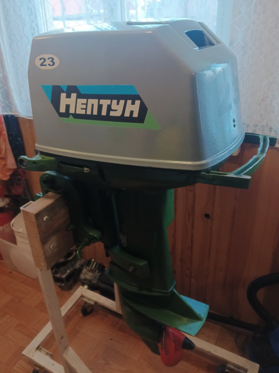

Как то так

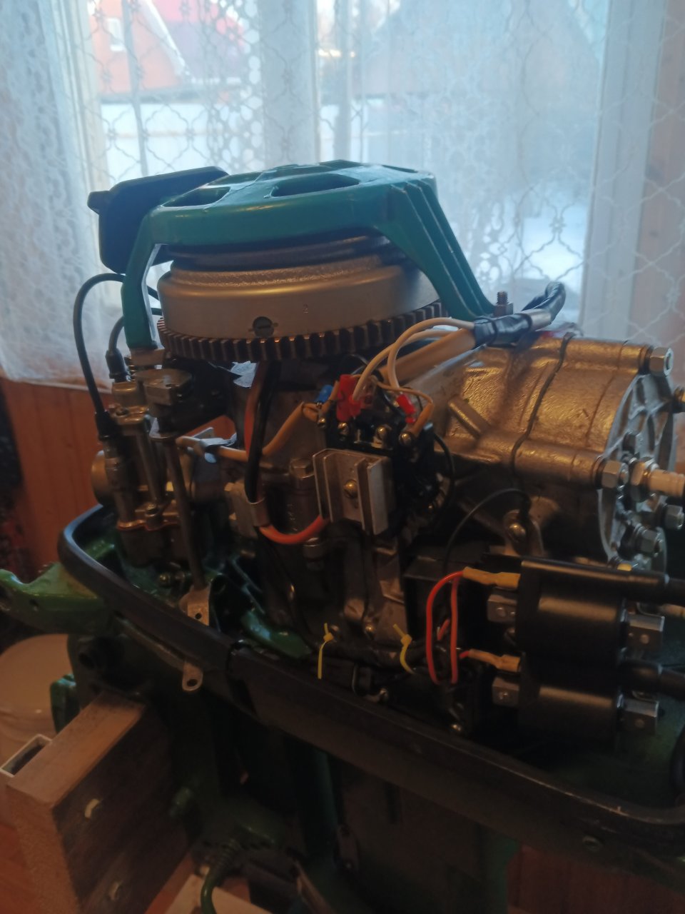

Я его только перебрал, компрессия 12 в обеих цел. Руками будет тяжко заводить

Я спросил, потому, что тоже сначала венец стальной вихревский на один Нептун в спарке напрессовал, и мотор на мб-23 перестал работать. И мне пришлось переставить этот маховик с венцом на другой Нептун с кулачковым зажиганием. На нем все нормально работает. Так до сих пор один вручную завожу, другой на спарке с кнопки. Честно сказать пожалел, что венец и стартер Вихревский поставил. Надо было Вазовский редукторный ставить, он дешевле, легче, меньше, не пришлось бы его корпус стачивать. Иначе он не влезал. Модуль зуба у ВАЗа другой. Но тут был кто то кто точил из немагнитной нержавейки венцы с жигулевским модулем зуба. Но чего то я забил на это решив просто вернуть обратно кулачковое зажигание. Мне так дешевле получалось. Вот такая история у меня была. А венцы и кронштейны для стартеров на Генерала Белова покупал м. Домодедовская. Может у них до сих пор это все есть.

Зазор здесь не причем. Там венец шунирует магнитное поле и зажигание не работает. на холостых еще кое как, на на оборотах троит пердит и не едит. Я у многих консультировался. Почти все электронщики зажигатели одно и тоже говорят про стальной венец. Да и когда я стартера эти Вихревские искал цены на них были дороже Жигулевских.
