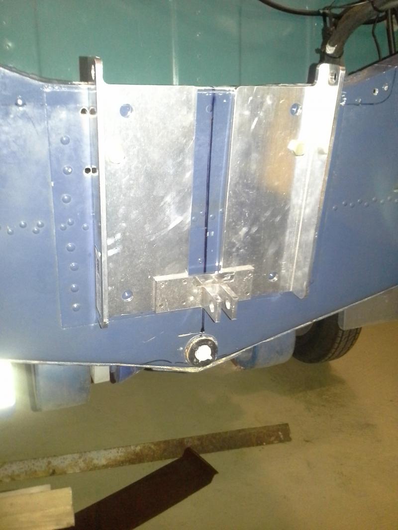

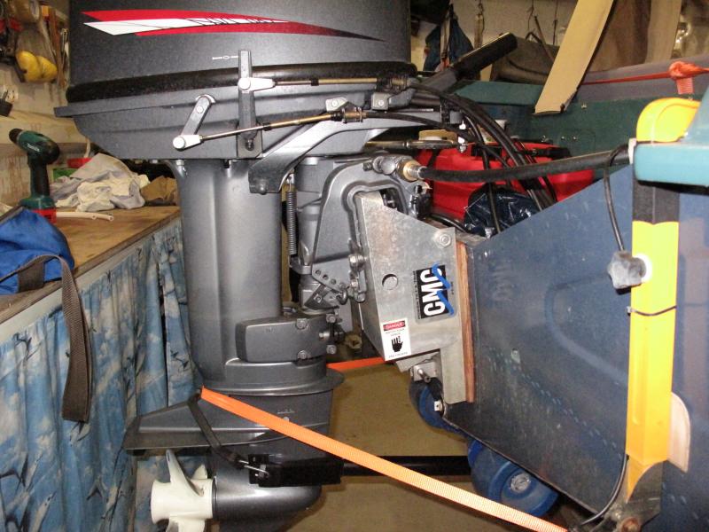

Вот так стоял подъемник. Для Михаила.

Спасибо огромное что откликнулись,! Я так же повеслил, теперь жду жидкой воды))
