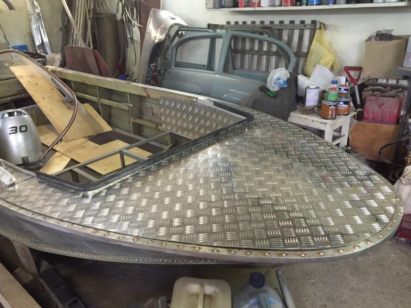

А на рамке стекла какой-то утеплитель надет? Толстая она уж очень.
Да надет полипропилен для тента что б не прорвать его крепление ходового тента.Он снимаеться :)

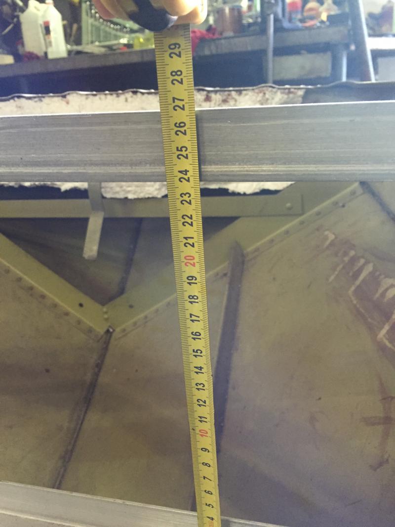

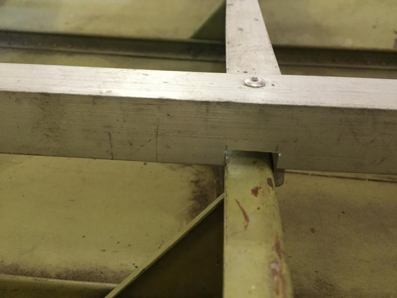

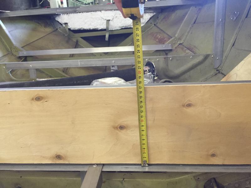

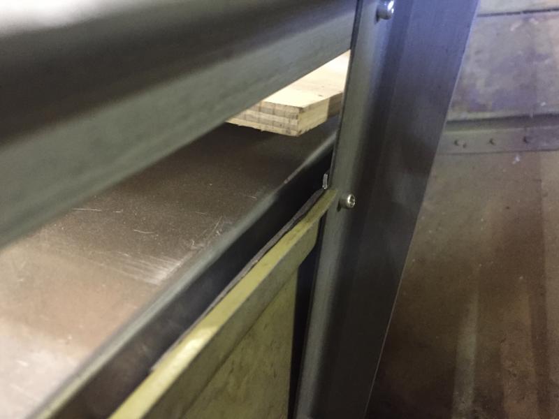

Сергей а на какой высоте у вас получилась ступенька? И из какого профиля сделаны две центральные направляющие?

Направляющие все сделаны из профиля 30х30х2мм из дюраля Ад31.
Высоту ступеньки смогу замерить в понедельник.

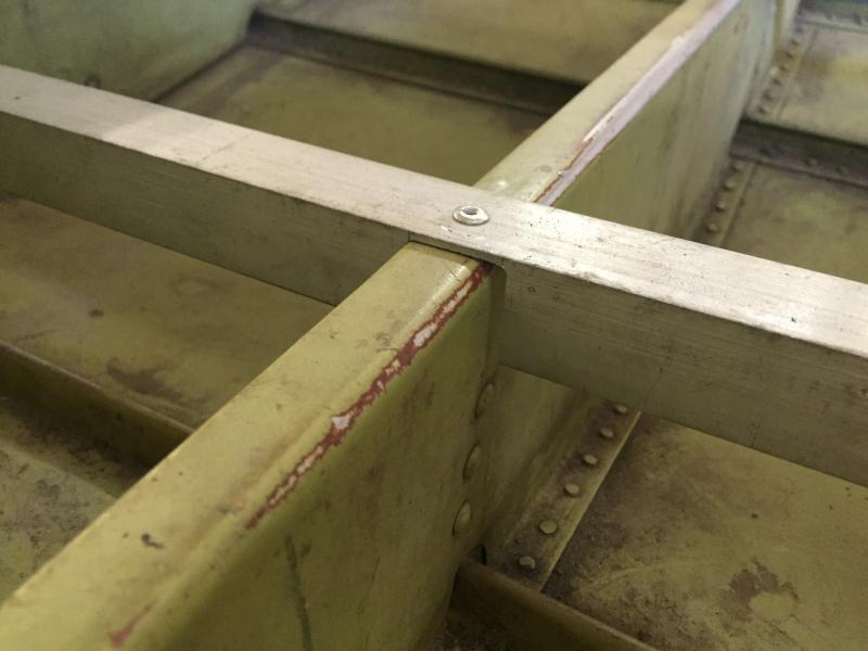

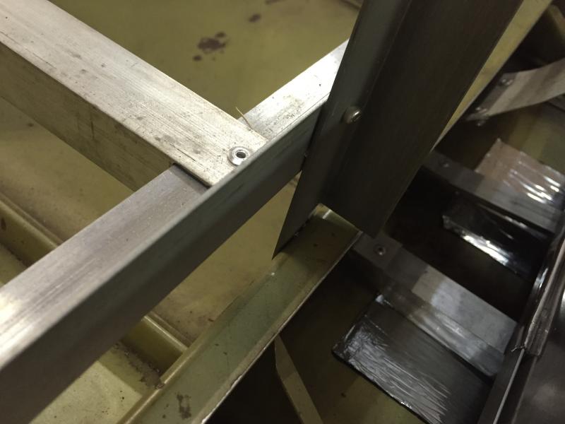

Так по центру 2 продольных профиля это тоже уголок? Получается по краям подрезали что бы приелепать к другому уголку?

Vladislav G
Вот фото уголка и фото ступеньки с размерами.
Да, правильно

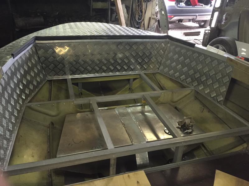

Продолжим, работы продолжаются, закуплены аккумулятор Аком-65, ящик пластиковый под него, и всякая мелочь.
На нос вырезан квинтет, подогнан, выглядит отлично, сам не ожидал. Возник вопрос, как и из чего сделать носовой люк.
Купил по глупости сидушку от прогресса, мало того, что страшная и кривая, еще целый геморой по ее инсталляции на нос, петель и замка из нержавейки у нас в городе нет нигде, заказывать по интернету не удобно, нужно примерить по месту.
Но нос - красота)

Нос же вроде был сильнее вырезан? снова зашили или ошибаюсь?)
highmaster
26.07.2014
75
Ульяновск
Южанка-2,
Honda-BF30 SRTU
Все правильно, зашил на 1 шпацию. Все перемерял раз 10, и понял, что махнул лишка. Иначе не влезало все, что хотел. Обидно, конечно, но именно поэтому и пришлось купить квинтет и им зашить нос, изначально хотел все оставить в родном металле. Учусь на своих ошибках.

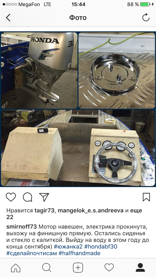

Всем доброго дня.
Так получилось, что на этот форум заглядываю редко, но выдался свободное время, решил обновить тему)
Лодка доделана на 90%, выходил уже на ней на рыбалку и просто на шашлыки на острова.

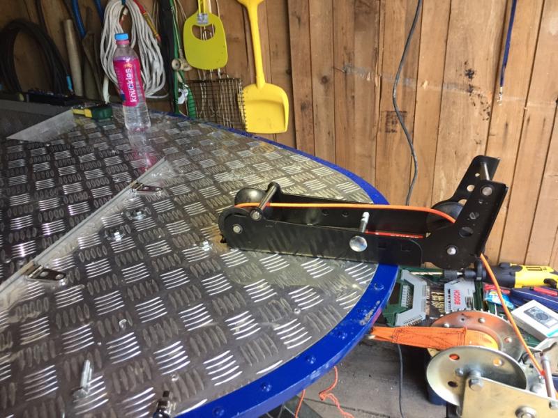

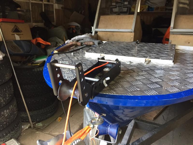

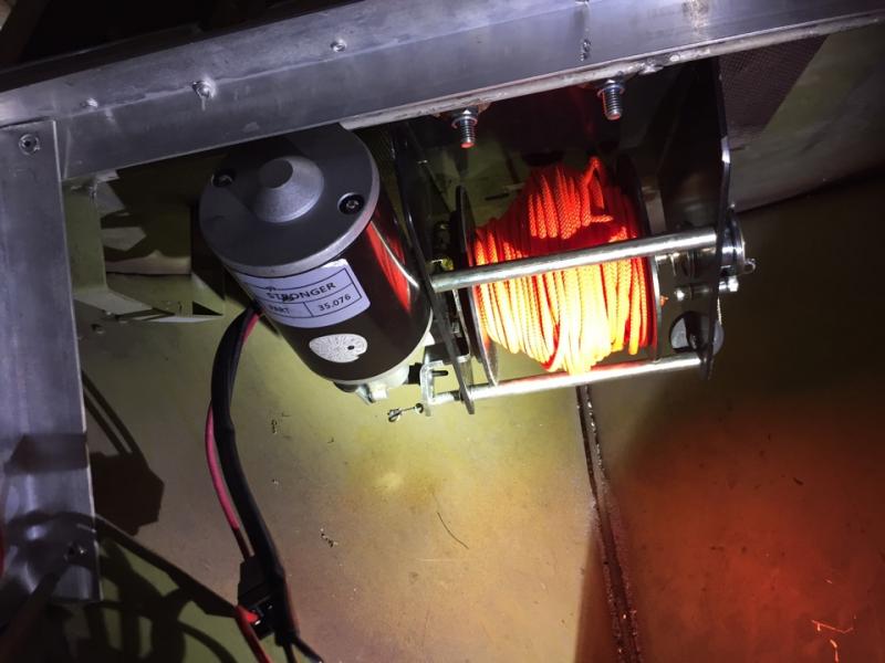

На неделе установил якорную лебедку Stronger 35, предвкушаю кайф)
тоже себе такую поставил под палубу! крутая вещь! тихо работает + свободный сброс :good:

4 780
Отпишись ,если не трудно.Как на практике работает лебёдка в перевёрнутом состоянии.На практике именно на воде,при выполнении своих обязанностей.
Лебёдка работает в перевёрнутом состоянии, вчера весь день на рыбалке провёл, переставлялись много, лебёдка отработала на отлично. Производитель рекомендует сои лебедки к скрытой установке под палубой.
