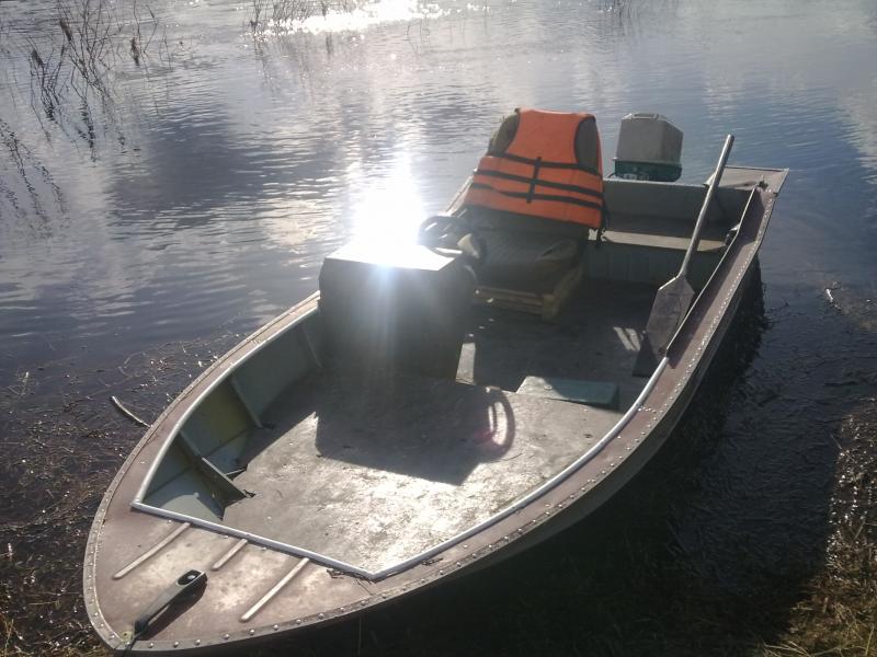

Всем привет...То-же пару лет назад обрезал южанку.для наших речек самое-то получилось.сейчас уже стоят обе консоли,леера,две сидушки сзади ...прикупил тоху 18. электрозапуск газ\реверс и тд...к сезону стёкла установлю да потюнингую малость...(фото май 2013г)
А можно фото доделанной и готовой лодки посмотреть. :)
alleks
29.03.2014
11
Архангельская обл.
Южанка2
тохатсу 18.
Фото не могу найти...уж всё перерыл...

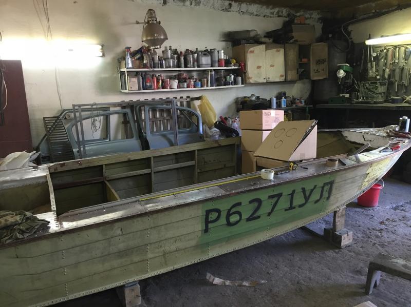

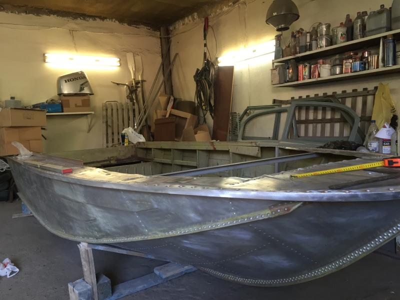

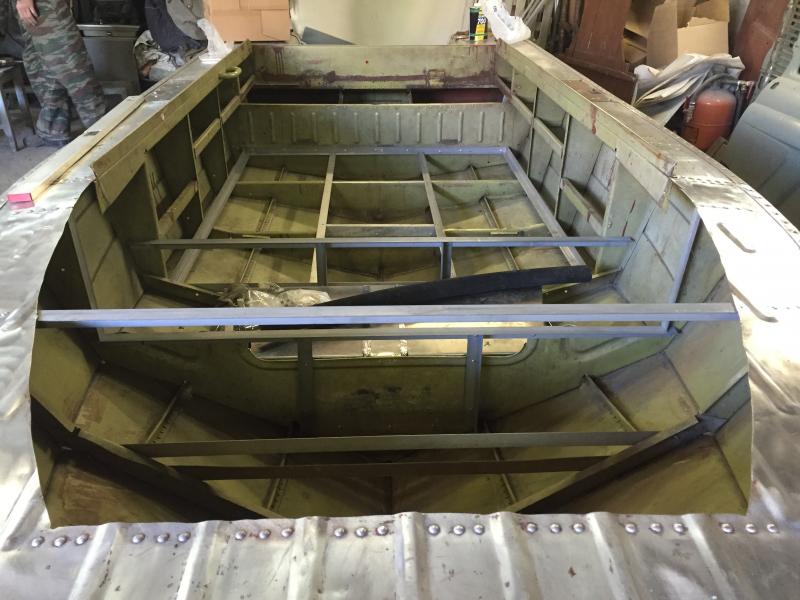

Всем привет, приношу извинения за длительное молчание, лодкой больше полугода не занимался - были на то свои причины.
Но, есть и хорошие новости, уже неделю, как работы возобновлены, но не мной, а хорошим человеком, мастером, который взялся за восстановление моей красавицы. Концепция переделки в DC осталась прежней, изменились лишь некоторые незначительные детали, и еще меняются по ходу пьесы, но это мелочи, самое главное не это, а то, что скоро моя лодочка снова будет на воде)
Лед тронулся, господа присяжные заседатели, как говорил один замечательный литературный и киногерой.

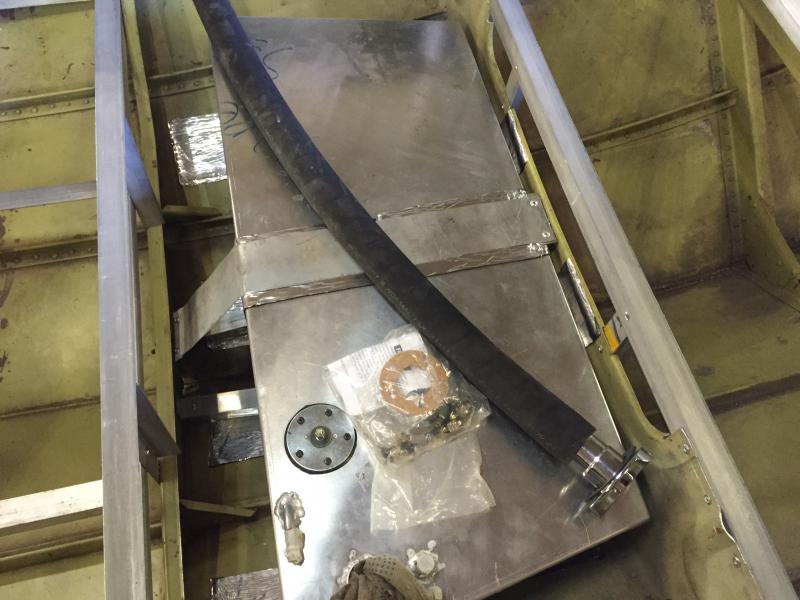

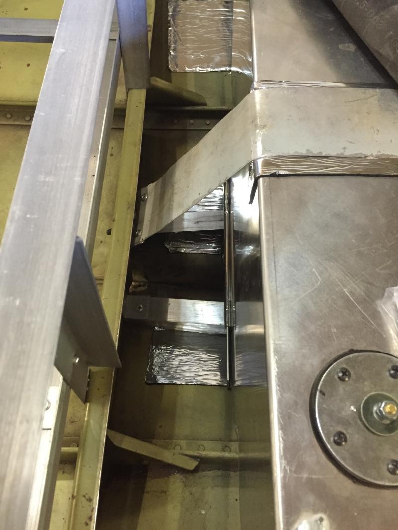

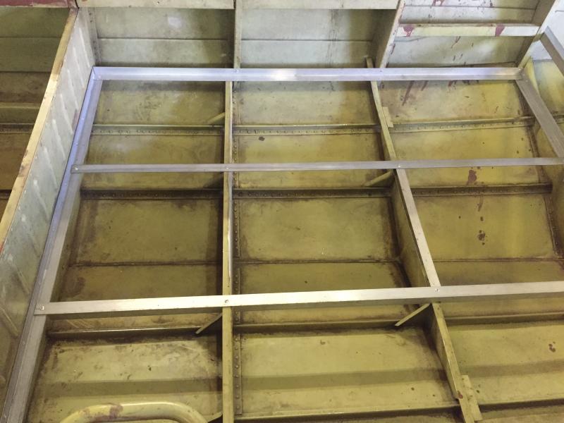

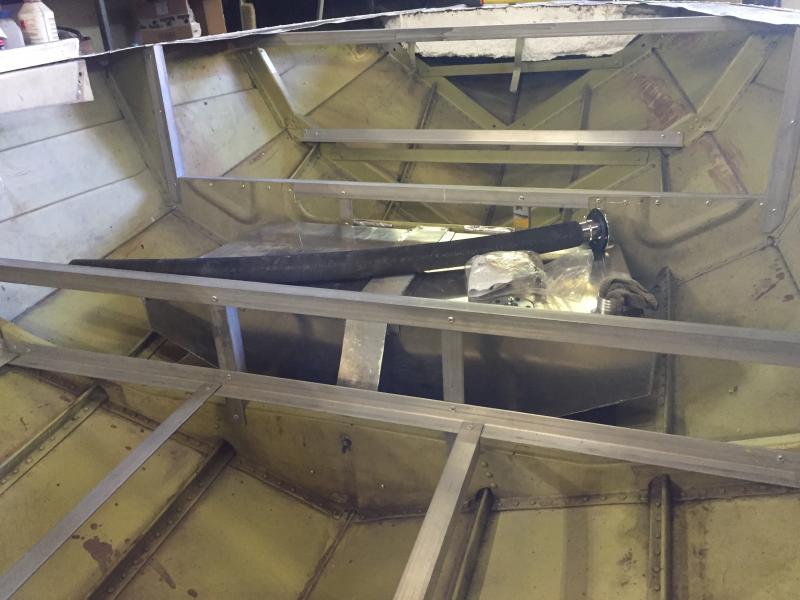

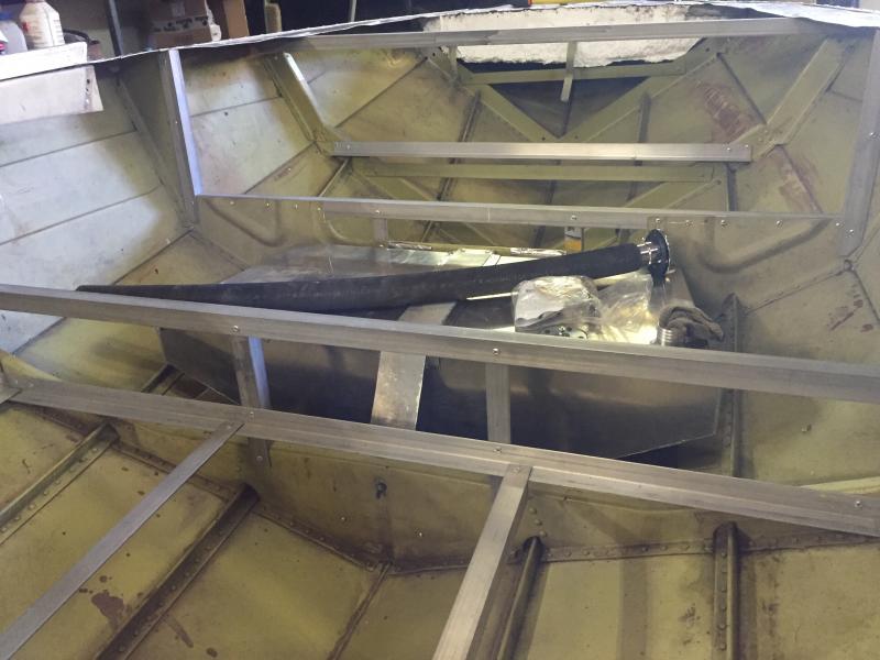

Процесс идет, укрепили днище и установили бензобак. К сожаления, в штатное место бензобак от "Все Баки"
установить не получается, перенес его за переборку, ближе к корме. Над ним будет ступенька и пол.

Сегодня закупил фанеру ФОФ 9мм (это которая финская, она же ламинированная) коричневая гладкая с одной стороны и в насечку с другой, 1,5 х 3 метра на полы. На борта куплена фанера ФСФ, это обычная влагостойкая 6,5мм и на лавку 9мм.
Сейчас нахожусь в поисках рифленого алюминия "квинтет" 1,5 или 2мм на палубу, нос вырезал лишку сгоряча, на 1 переборку больше, чем нужно было. Еще проблемы с нержавейкой, нигде в городе не могу найти.

а почему не получилось установить бак в штатное место?
highmaster
26.07.2014
75
Ульяновск
Южанка-2,
Honda-BF30 SRTU
Если устанавливать в штатное, за переборку, то пол нужно будет очень высоким делать, из-за выводов
топливозаливной горловины, забора топлива и развоздушки. Причем, если забор топлива и развоздушка довольно тонкие и их можно согнуть сразу возле бака, и вести по нему, то топливозаливной шланг не согнешь так просто.
Сместив бак за переборку ближе к корме, все эти шланги пойдут у меня внутри водительской консоли, по дальней стенке.
Так что по сути, ничего не изменилось, бак зашьется полами и разницы нет, где конкретно он стоит, как мне кажется.

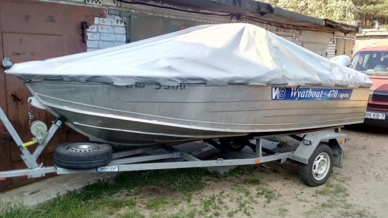

А мне вот эта лодка понравилась :good: Тюнинговал и обслуживал спаялили транспортировочный тент :)
