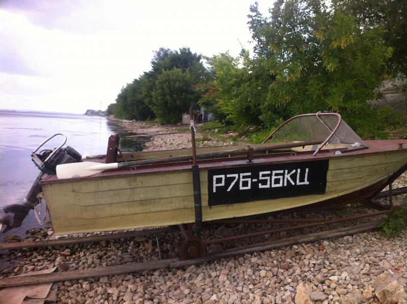

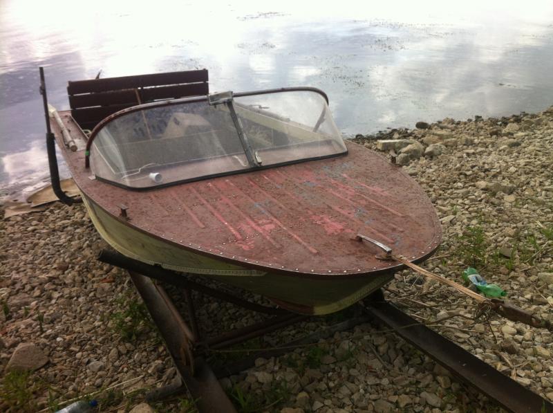

Всем доброго времени суток, вот и у меня дошли руки до своего корабля.

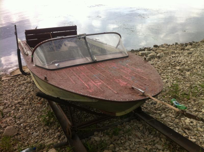

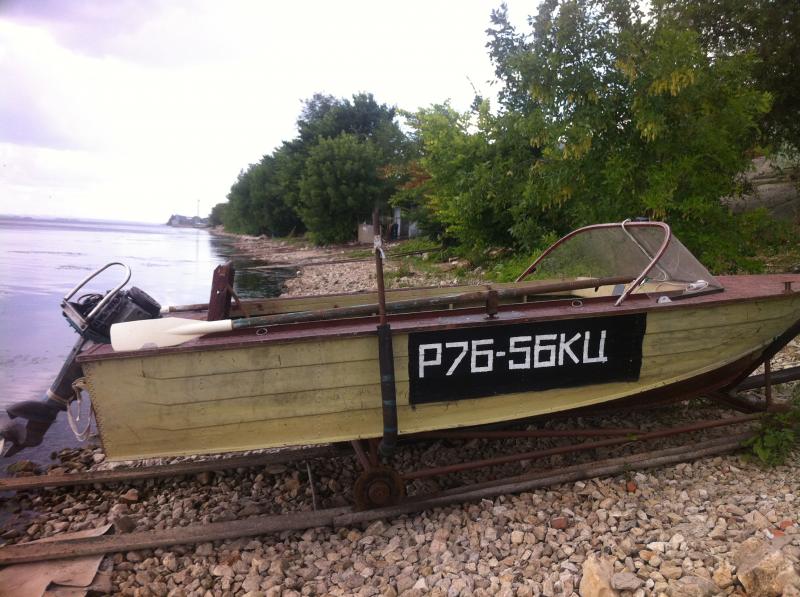

Вот как было в самом начале, в день покупки.

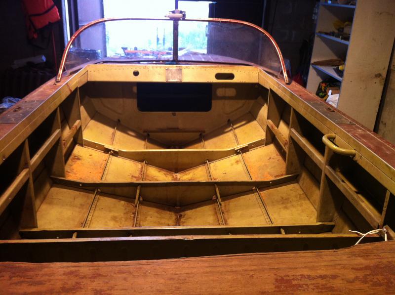

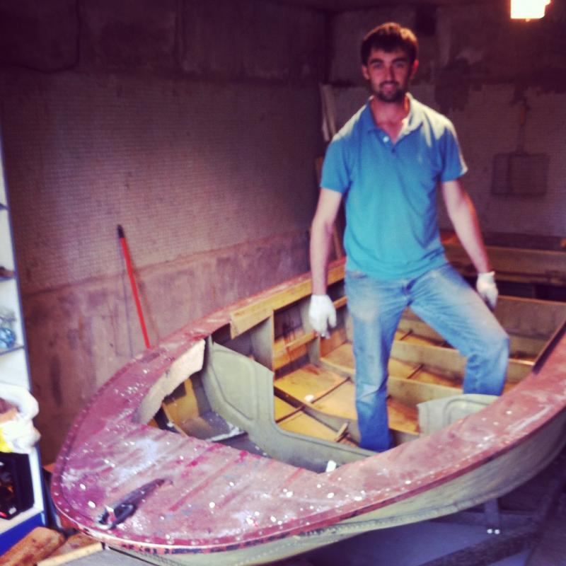

Неделю назад начал разбирать, снимать старые лавки, отдирать провода, снимать стекло и прочее, сегодня приступили.

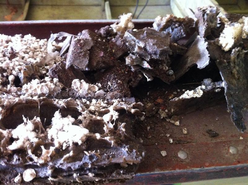

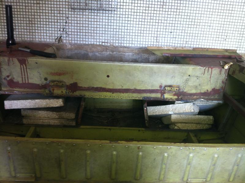

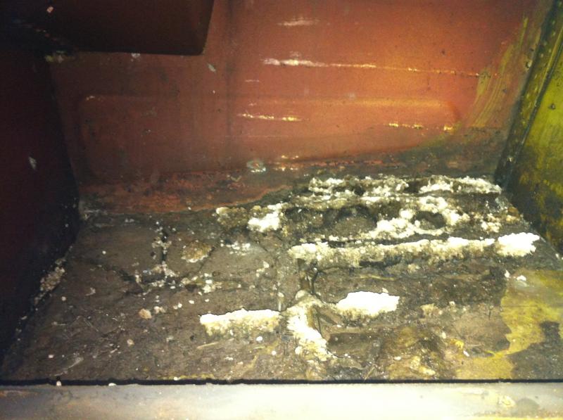

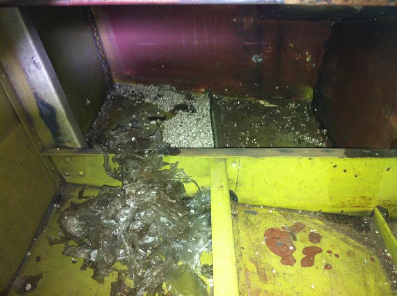

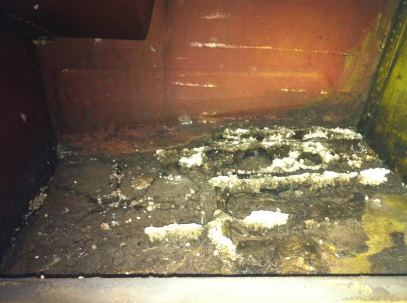

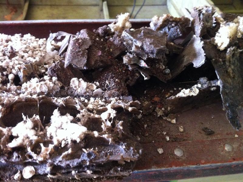

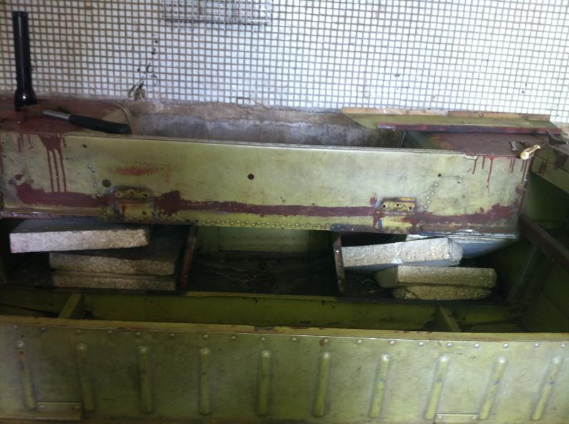

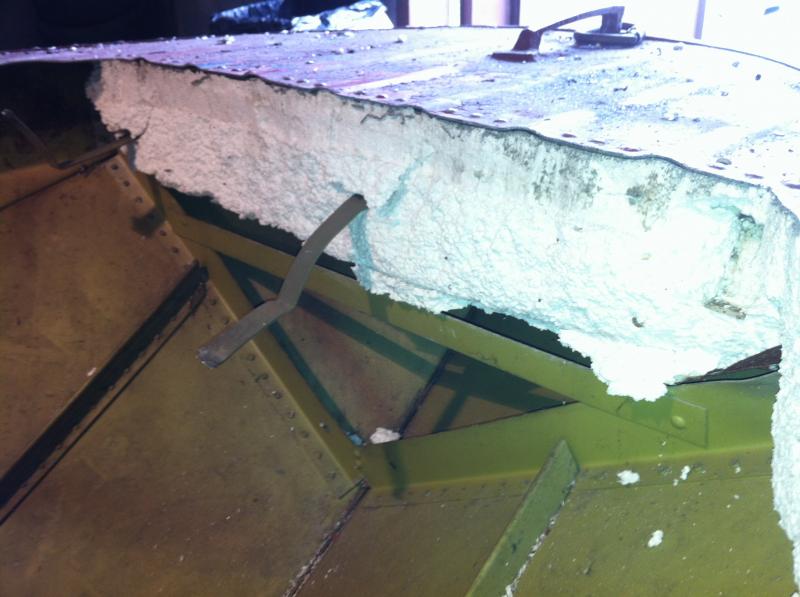

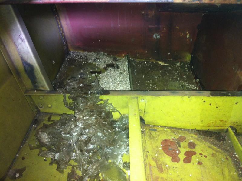

Сегодня вскрыли задние отсеки с блоками плавучести.
В левом блоке, пенопласт изъеден бензином, который туда тек с Ветерка, стоявшего на лодке через вытяжные заклепки, на которые были закреплены хомуты, держащие проводку.

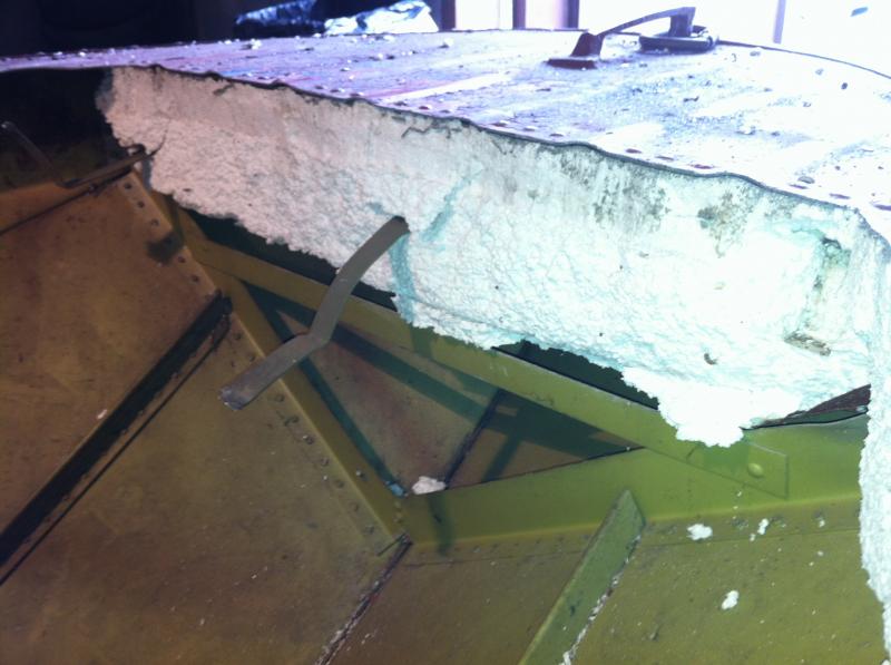

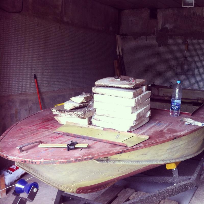

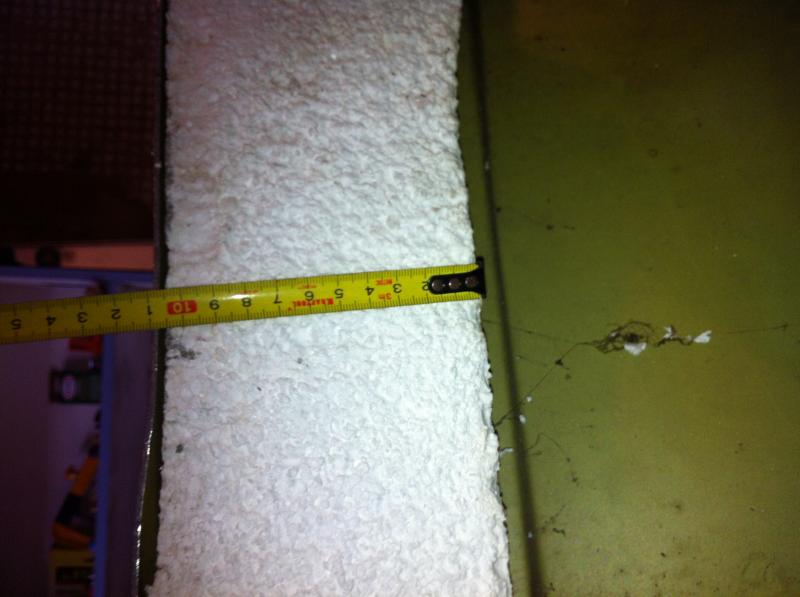

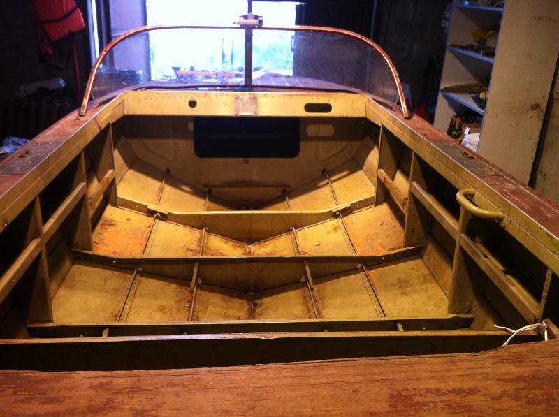

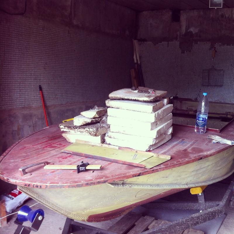

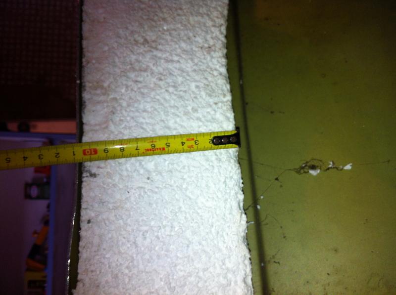

И вскрыли нос.
Кстати, в носу пенопласт с момента изготовления лодки так и стоял, прикреплен добротно, еле отодрали его, и весь целый.
Когда вырезали и подняли металл, пенопласт остался лежать, на нем стоять можно было и он не ломался, непонятно откуда идут разговоры о том, что палуба носовая у Южанки хреновая и прогибается, может на лодках пенопласт снят этот, странно.

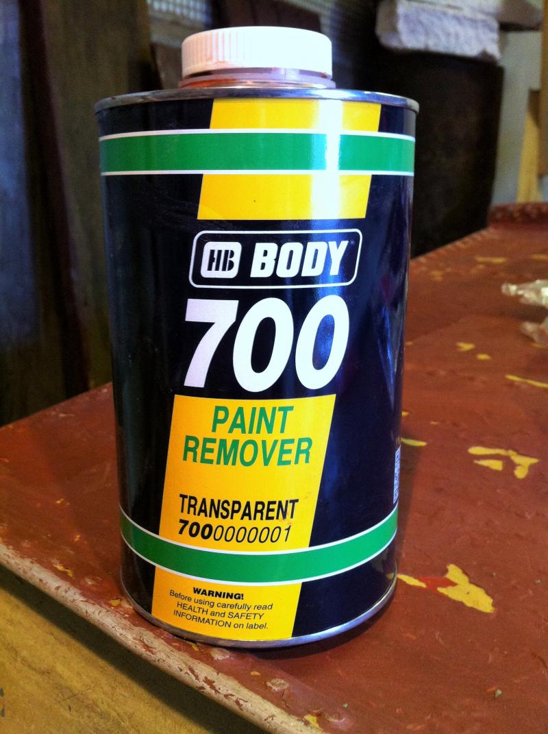

Пока куплена смывка Body 700, другой не нашел.

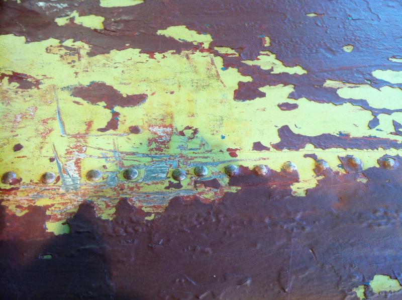

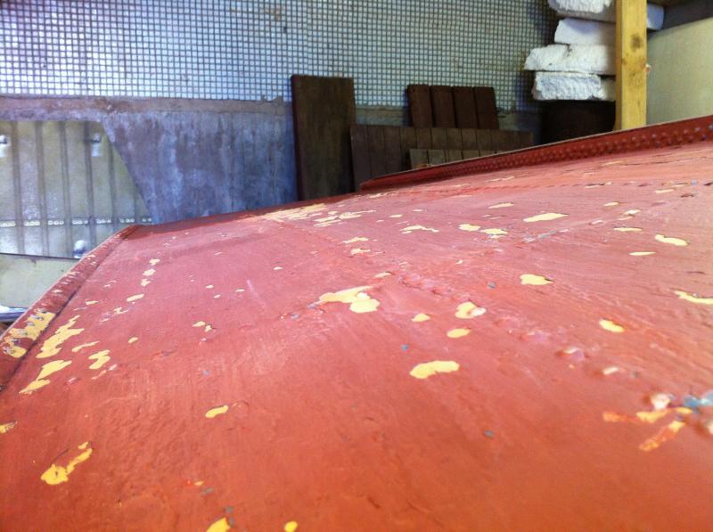

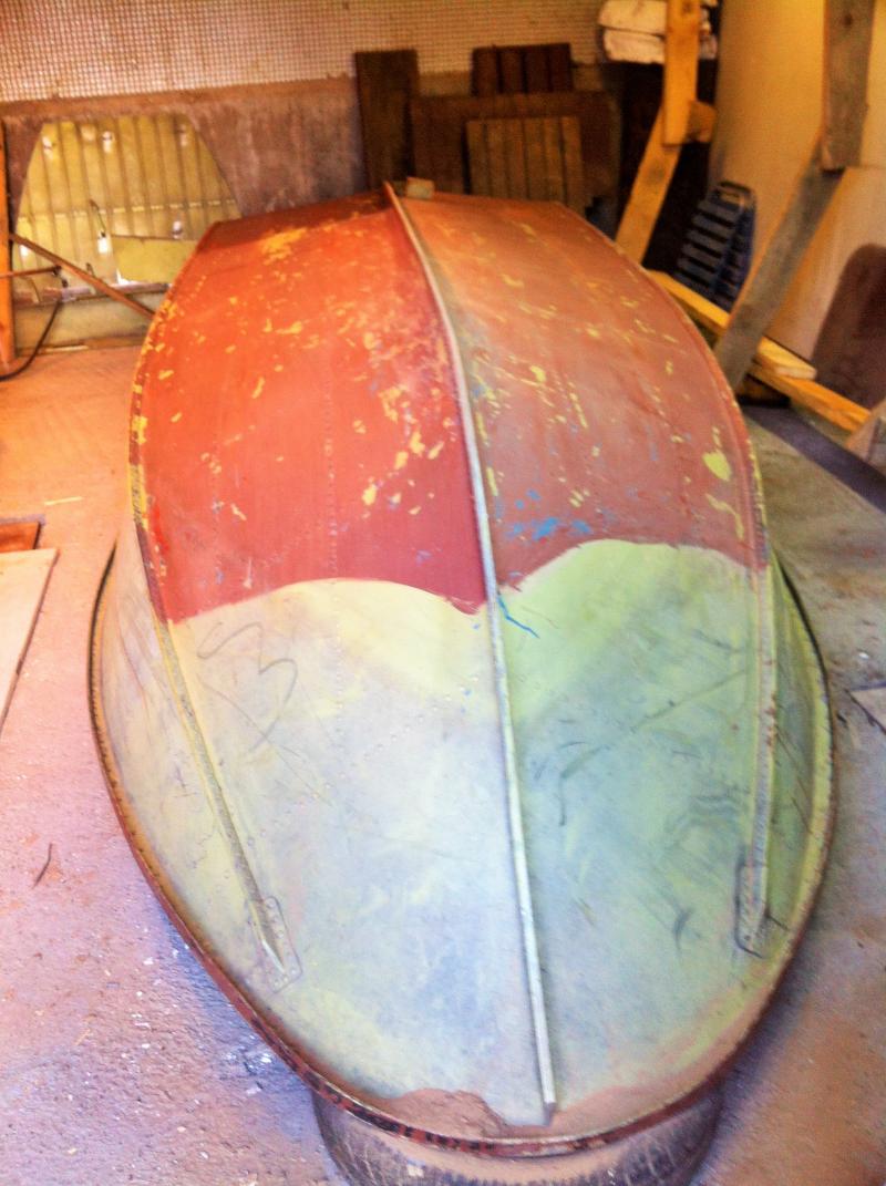

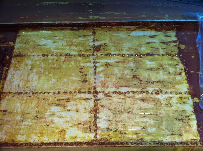

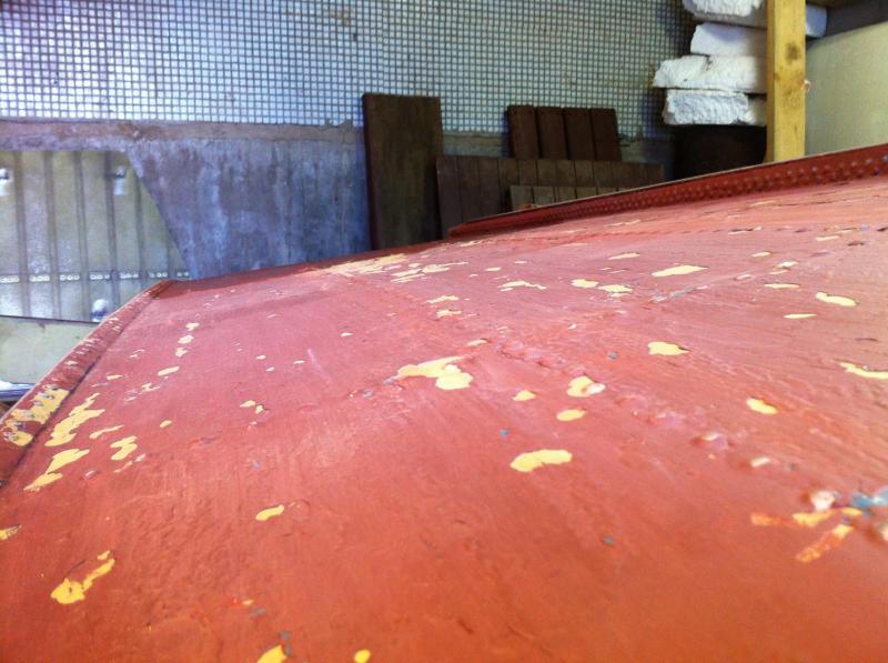

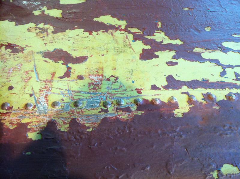

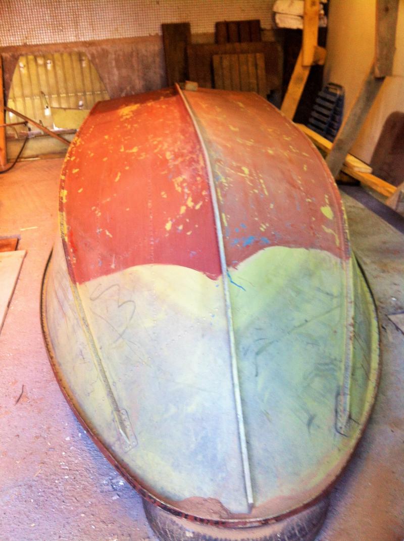

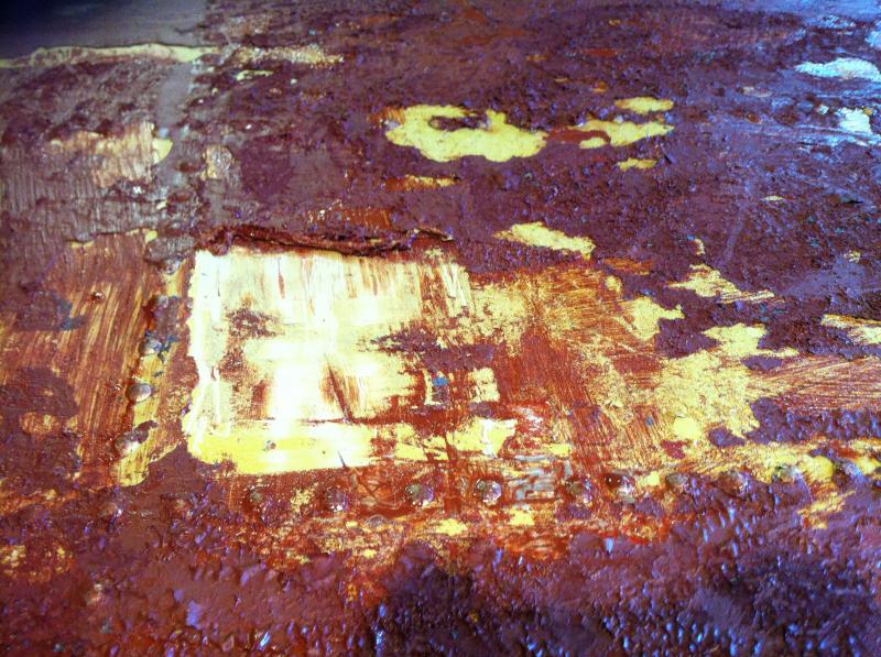

Смывать, как и ожидалось, оказалось не так просто, вот фотки состояния днища до начала работ.
На днище и палубе, где коричневая краска, наложено несколько слоев, трудно разобрать, мне показалось, что кроме заводской краски, так еще слоя 3-4 есть, хотя я могу и ошибаться. Проглядывались коричневый, зеленый, синий, серый и зеленый слои, что их них что - сам черт не разберет теперь )

По совету продавца, взял маски 3М, мне понравились, дешево и сердито.
highmaster
26.07.2014
75
Ульяновск
Южанка-2,
Honda-BF30 SRTU

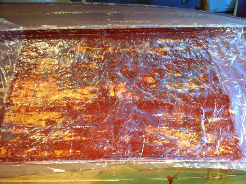

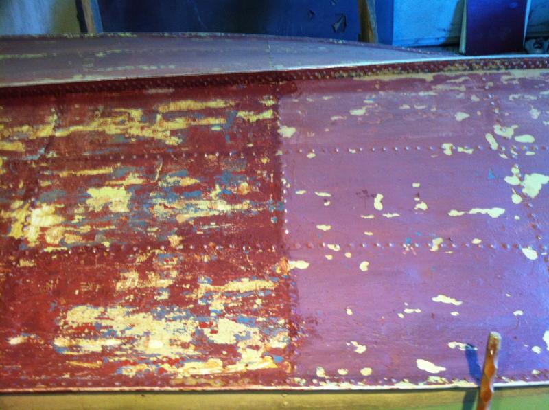

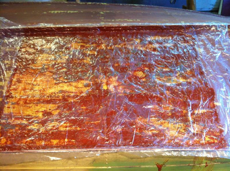

Нанес первый слой, накрыл куском полиэтилена, брал в свое время для ремонта в квартире.
Подождал 18 минут, начал ковырять, краски так много, что шпателем трудно грести становится, брал набор пластиковых шпателей, они вообще не брали этот ужас коричневый, перешел сразу на металлический шириной примерно с ладонь - с ним дело пошло.
highmaster
26.07.2014
75
Ульяновск
Южанка-2,
Honda-BF30 SRTU

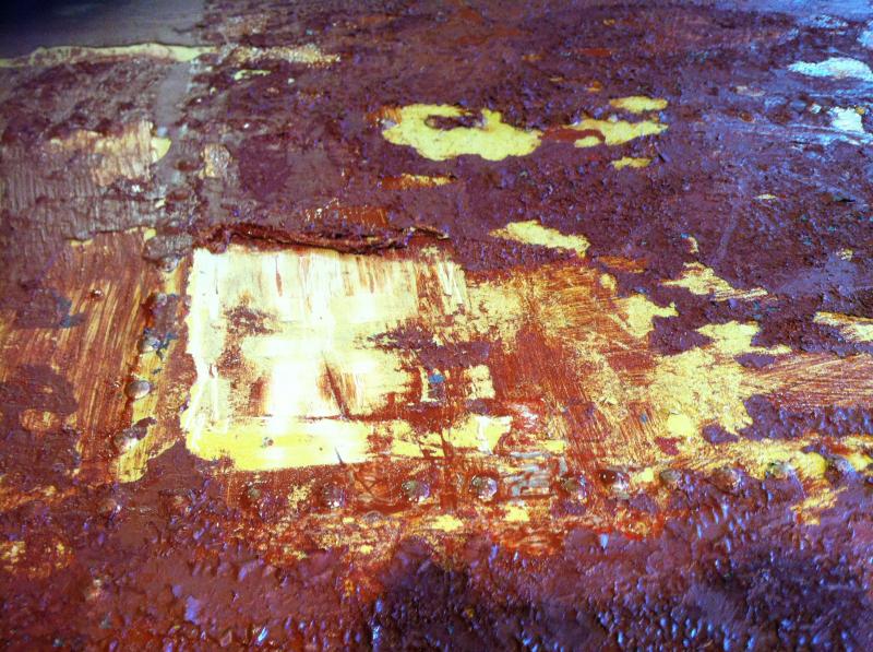

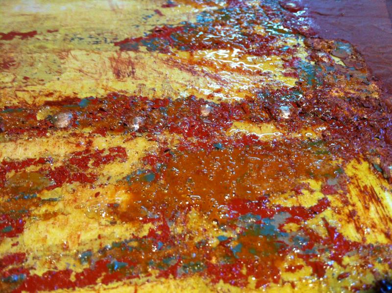

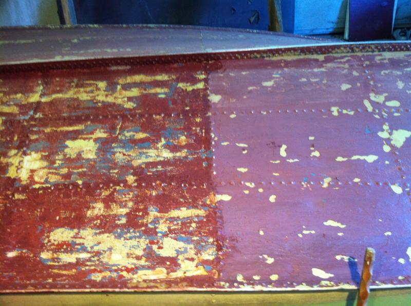

Вообщем нанес 2 слоя смывки Body 700, снял все, что мог металлическим и пластиковым шпателями, причем, если бы не задиры днища в результате эксплуатации, неровности и выпуклости, то можно было бы прекрасно работать металлическим шпателем, без боязни повредить оригинальный слой
оксидирования. Но из-за этих неровностей шпатель то упирается в них, то срывается, тем самым еще больше повреждая днище.

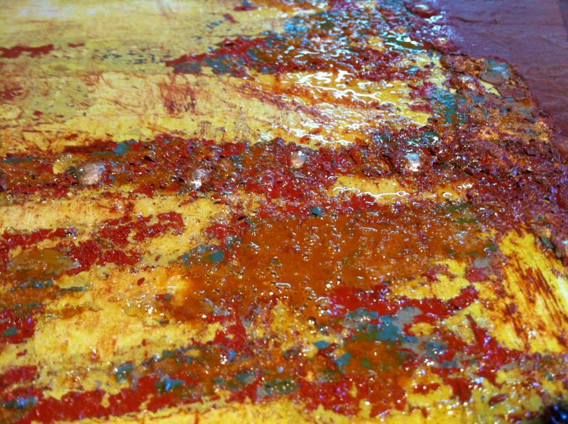

Результат первого слоя смывки:
Нанес второй слой:
Второй слой решил держать меньше, а то реально начинает засыхать, если держать 20 мин - максимум указанный на упаковке.
Второй слой держал 15 мин, результат:

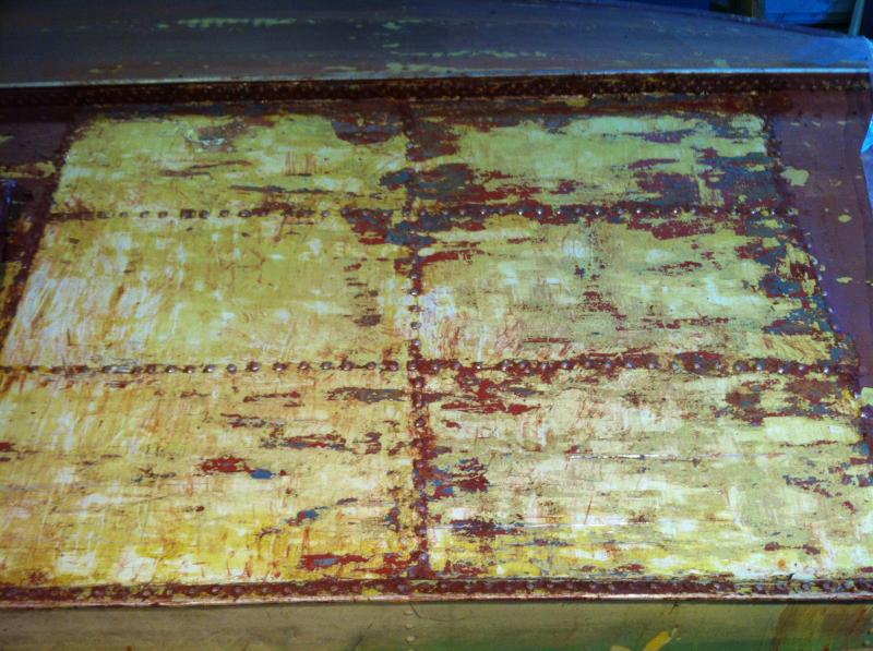

Решил ради эксперимента обработать самые трудные места смывкой ABRO в аэрозоле, лежал остаток в гараже, мне в баллоне смывка больше понравилась, поагрессивнее она. На фото видно, что краска пузырится (и шипит)
Окончательный результат 2 часов работы:
Вывод - одной химией не обойтись, придется прибегать к механической обработке, как бы этого не хотелось.

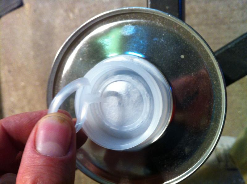

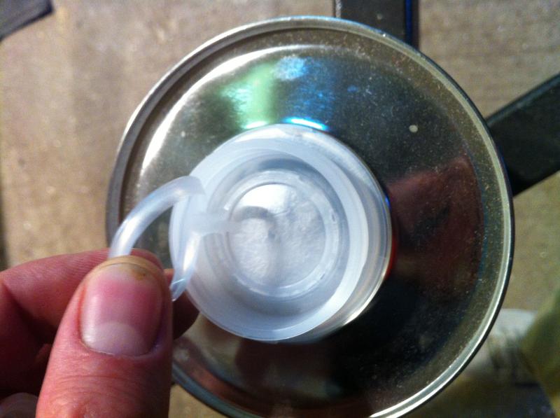

Кстати, рекомендация - работайте в маске и защитных очках, когда открывал смывку, брызнула из-под крышки в лицо (знаете, как бывают брызгает сок, при открытии), вот такая открывашка на смывке:
Долго и нервно промывал глаза водой, хорошо пятилитровая баклашка была, без нее страшно подумать, что могло бы быть. В гаражах с водой напряженка.
Вроде жив здоров, не ослеп) завтра возьму из дома очки защитные, все забываю их прихватить.

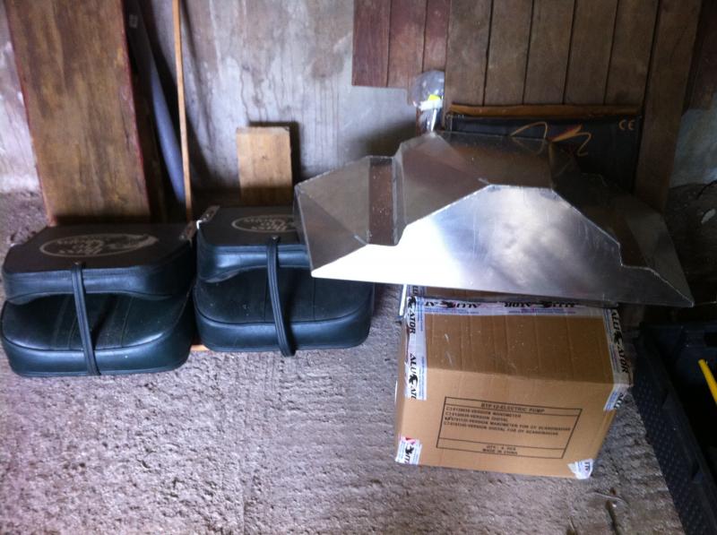

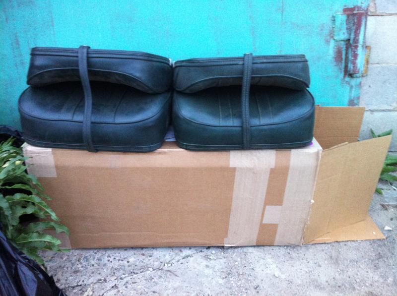

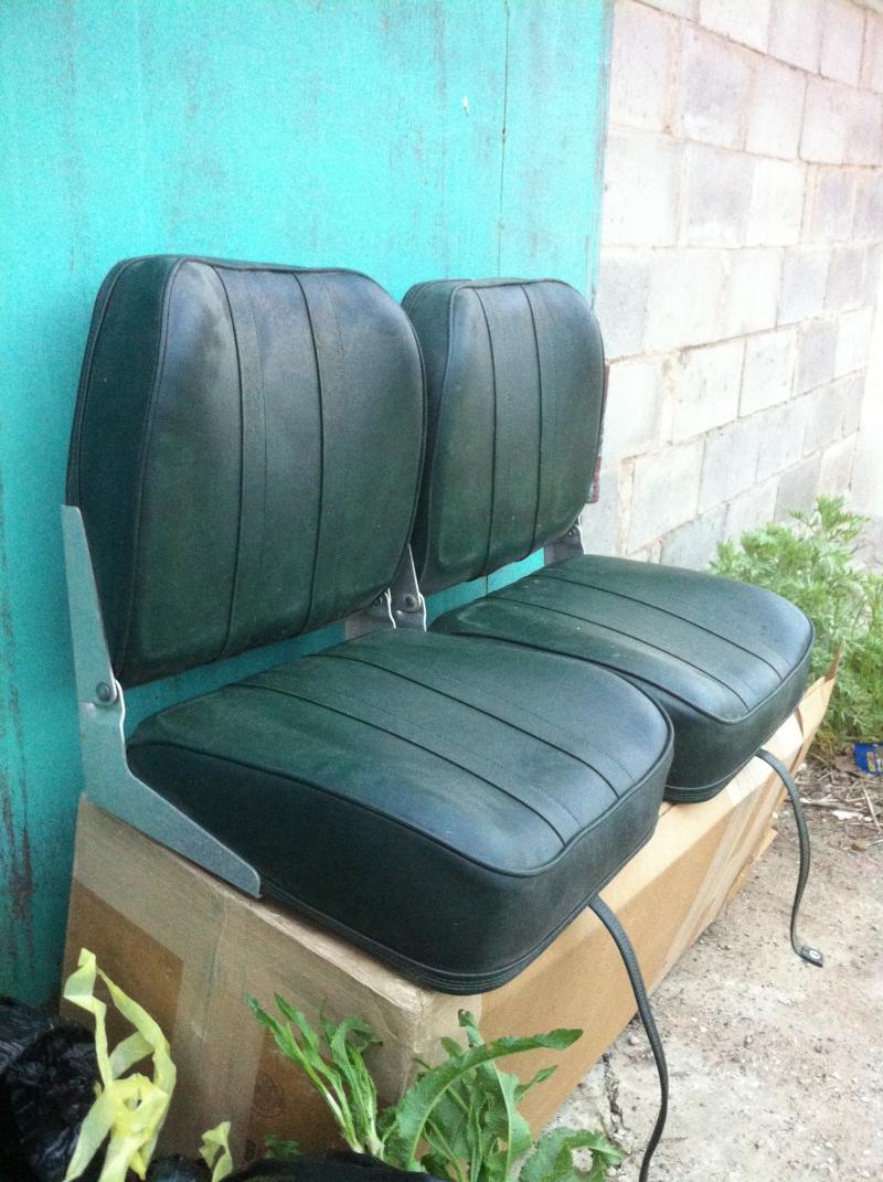

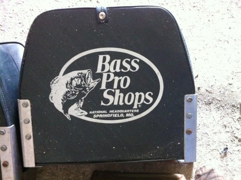

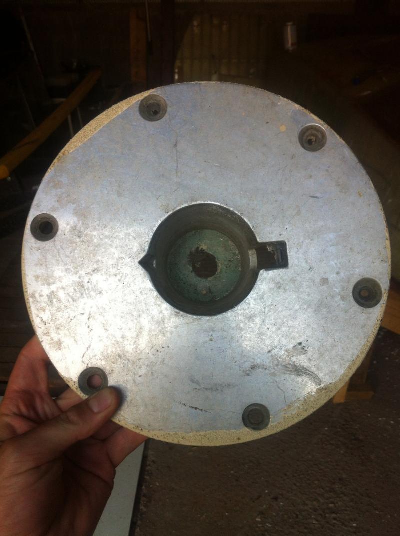

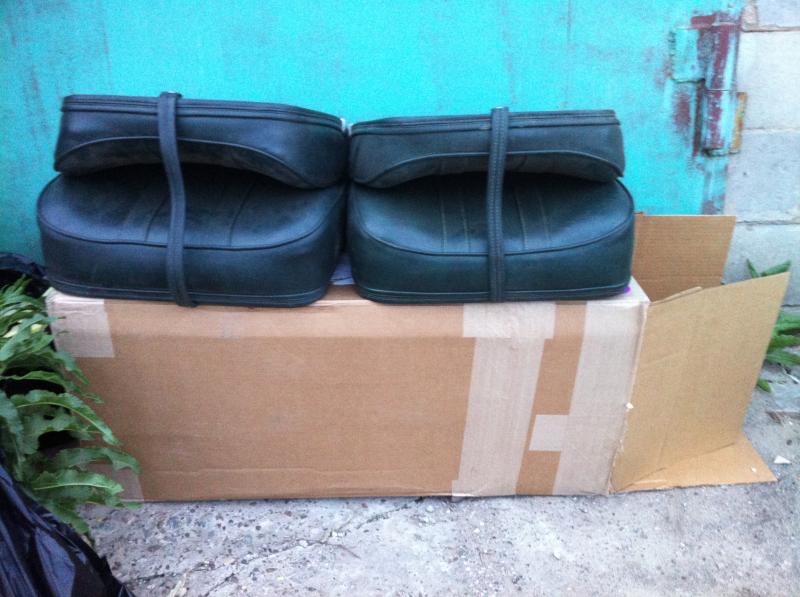

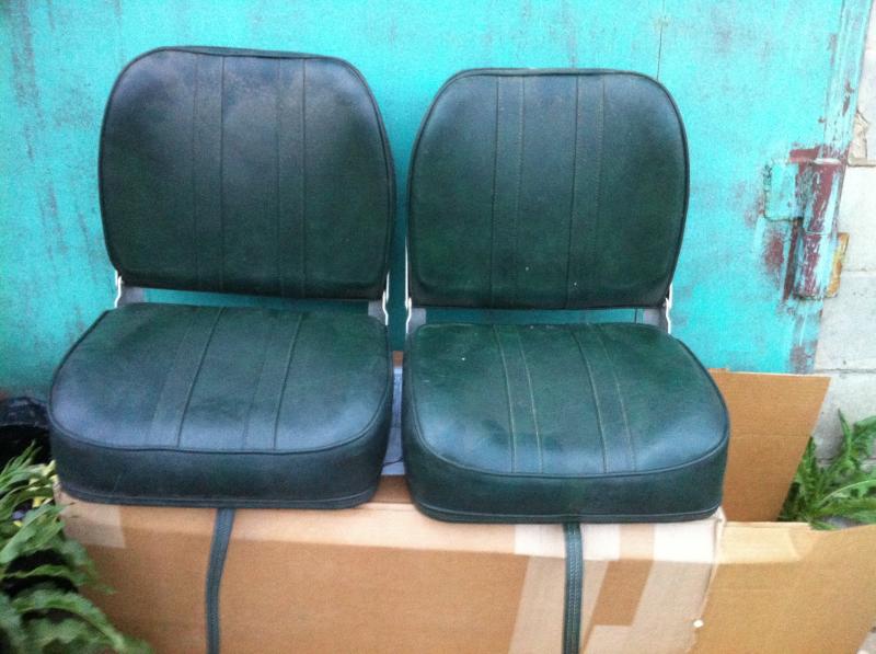

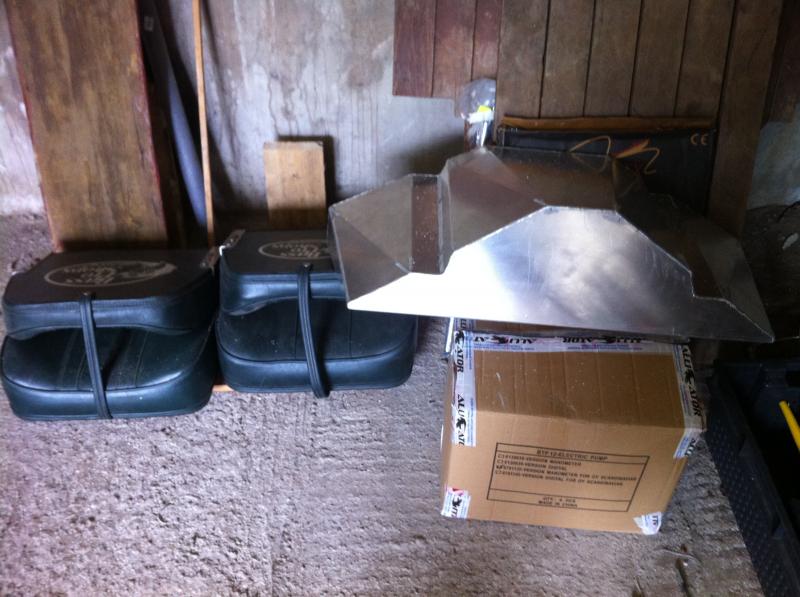

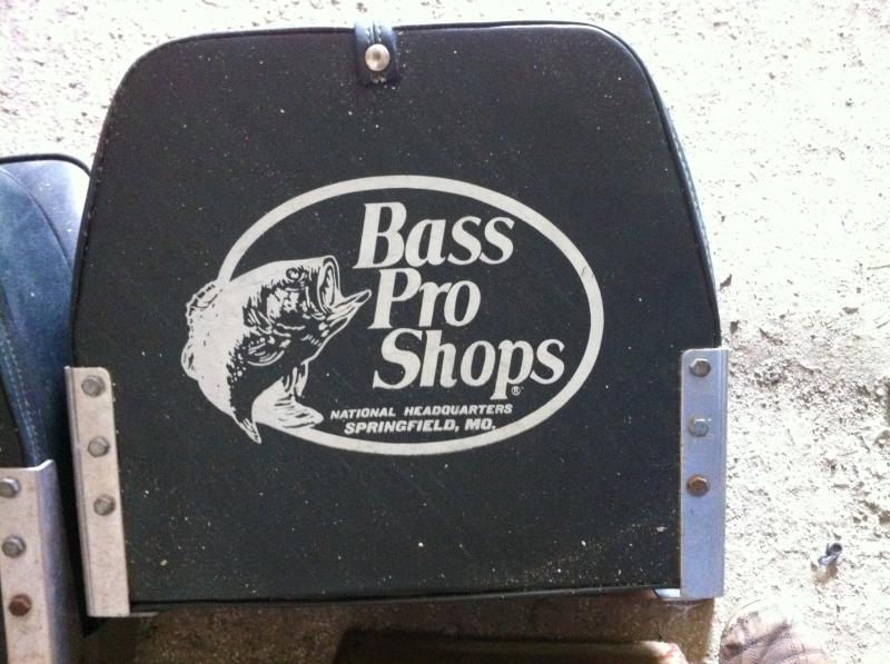

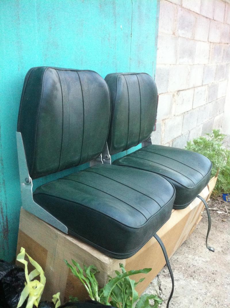

Всем привет. Сиденья брал на EBay, б/у за 30 долларов в комплекте с 2 стойками и 2 основаниями с быстросъемом. Пересыл посылки весом 20кг вышел в 200 баксов, наглядная иллюстрация русской поговорки: "за морем телушка полушка, да рубль перевоз" ))) сиденья в приличном состоянии, есть косяки с обшивкой, разошлась по швам, сегодня-завтра фотки выложу всего комплекта. Буду докупать 1 или 2 основания, для дальнейшей установки в нос и корму, ссылки кину, с телефона неудобно.
highmaster
26.07.2014
75
Ульяновск
Южанка-2,
Honda-BF30 SRTU
Вот фото сидух как получил посылку, остальное позже

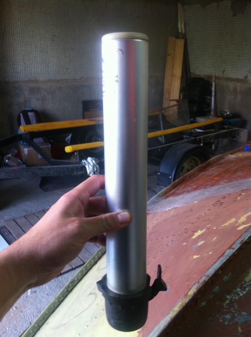

Всем доброго вечера, сегодня закончили обдирать краску с днища, остались небольшие тяжелые места, но в основном все закончено.
Фотать забыл, да и не было сил уже под конец)

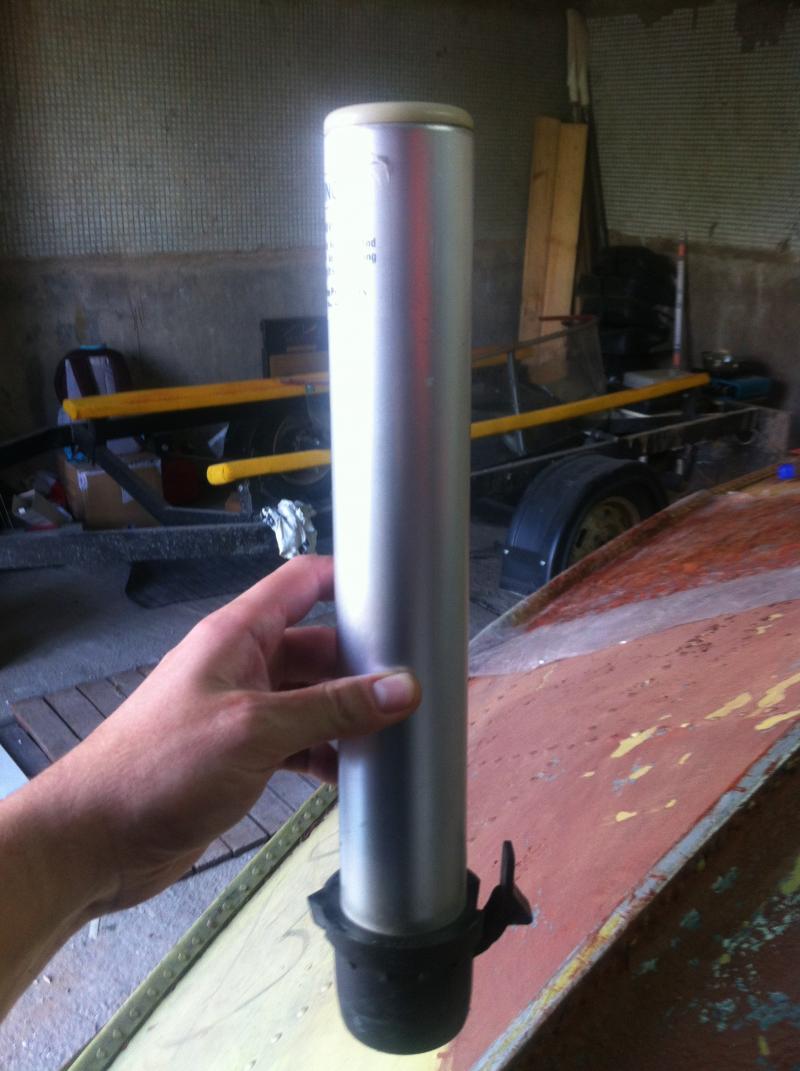

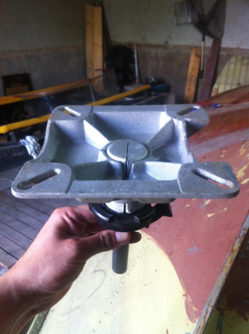

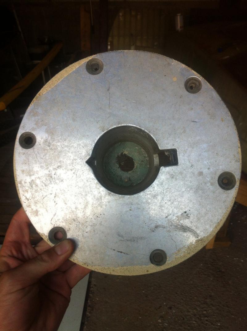

Зато сфоткал ноги от кресел, кто-то просил выше.
highmaster
26.07.2014
75
Ульяновск
Южанка-2,
Honda-BF30 SRTU
Вот, кстати ссылка на такие же основания новые
