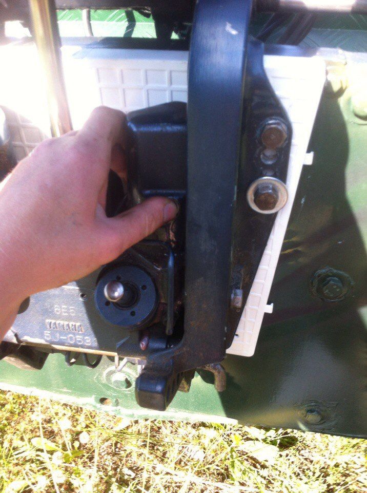

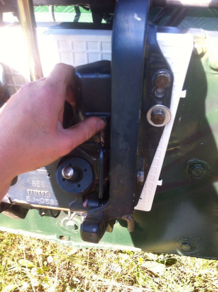

Убери фиксатор в скобе,если не поможет,открути винт с правой стороны( на скобе отверстие,над ним картинка куда крутить),долей масло в гидроподьем,( пробка на насосе,уровень в полностью опущеном положении)(кстати из за перелитого уровня тоже до конца опускаться не будет)
До фиксаторов еще прилично. На фото видно. А вот с остольным, попробую.

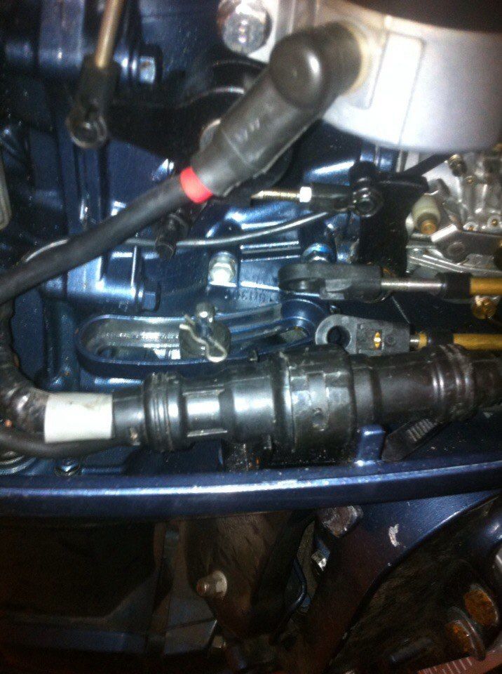

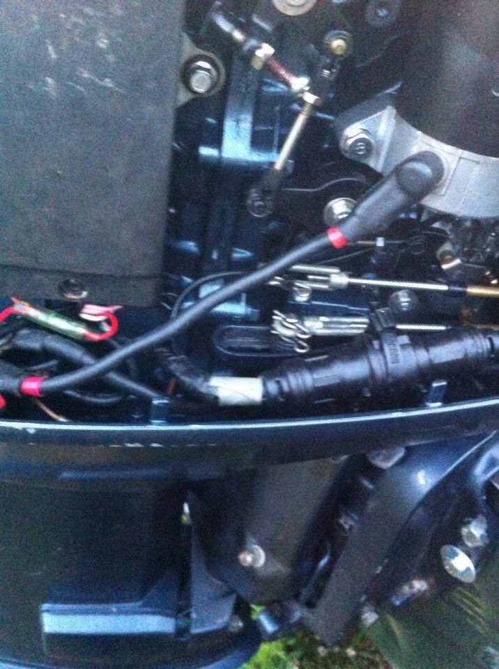

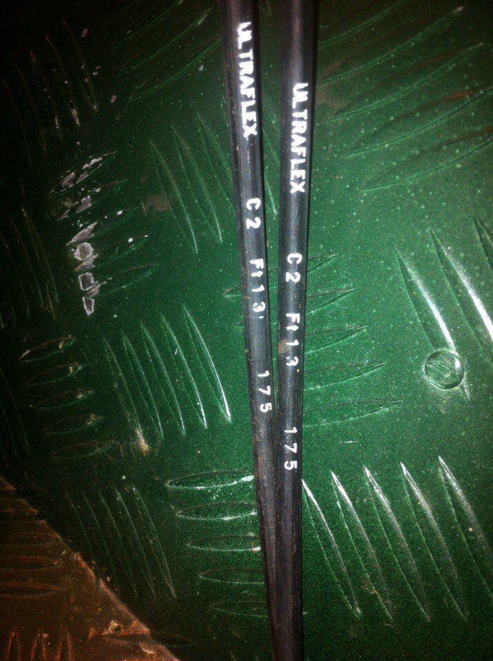

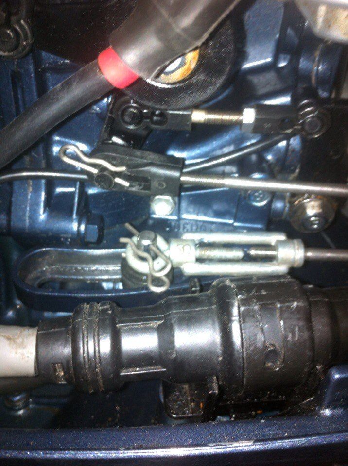

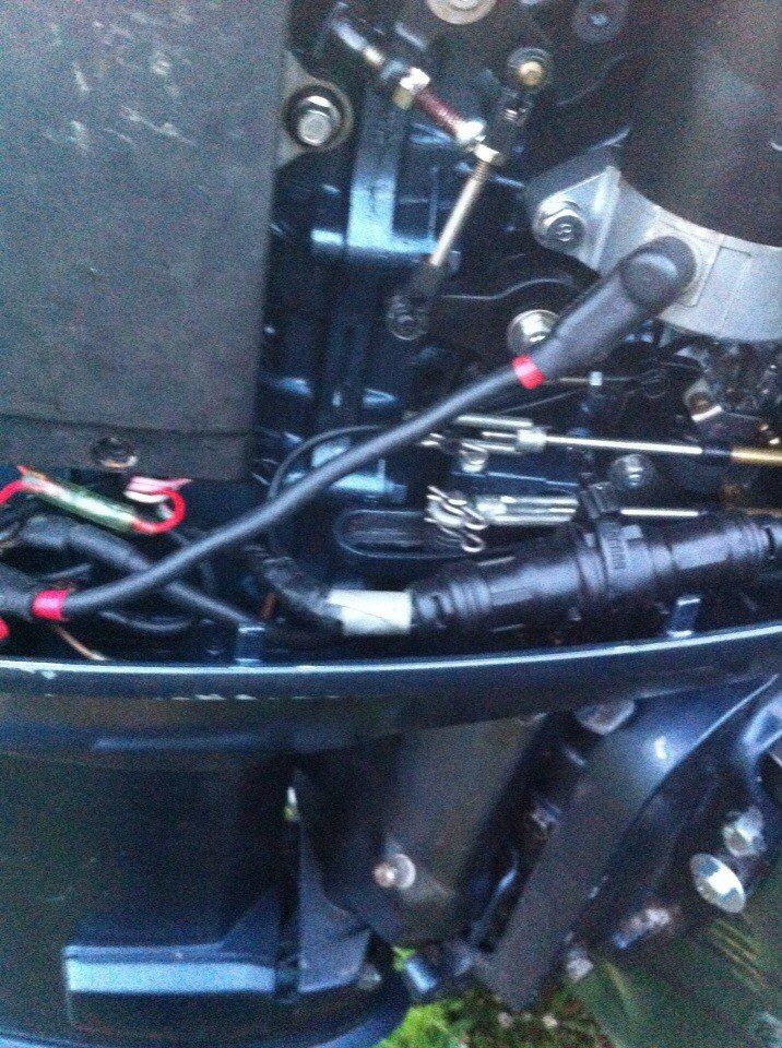

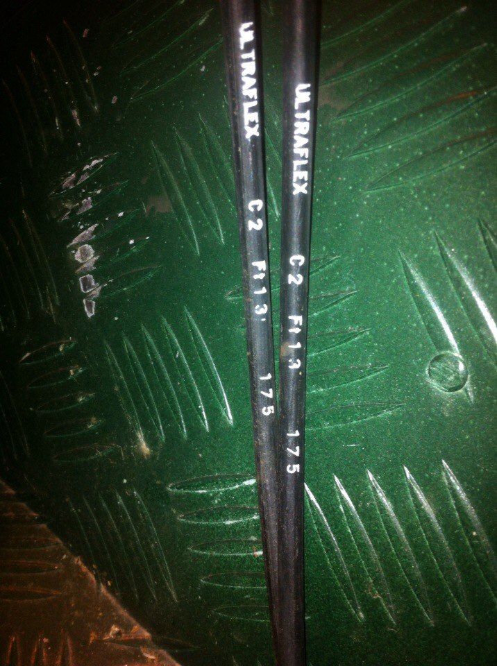

Долго ничего не писал, небыло времен. Да и лодкой не занимался, так немного.. С тягой я определился, теперь вопрос встал с тросами газ реверс. Когда отдавал катер на установку мотора и подключение машинки, мне поставили троса ultraflex C2 Ft13 175. И мне кажется что чтота тут не так. Один трос получается не доходит до штекера переключения передачами. В моторе оба троса нормально встают в ссвои посадочно-стопорные места. А, чуть не забыл, в машинке они плохо держатся в стопорных местах, когда ничинаешь передвигать рычаг, они начинают вылезать-выскакивать из машинки? что может быть??? Или троса говго или что??? Зарание спасибо.
Вотки верером выложу.

Когда катер забирал то было вот так, не понятные коннекторы.

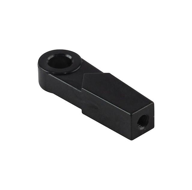

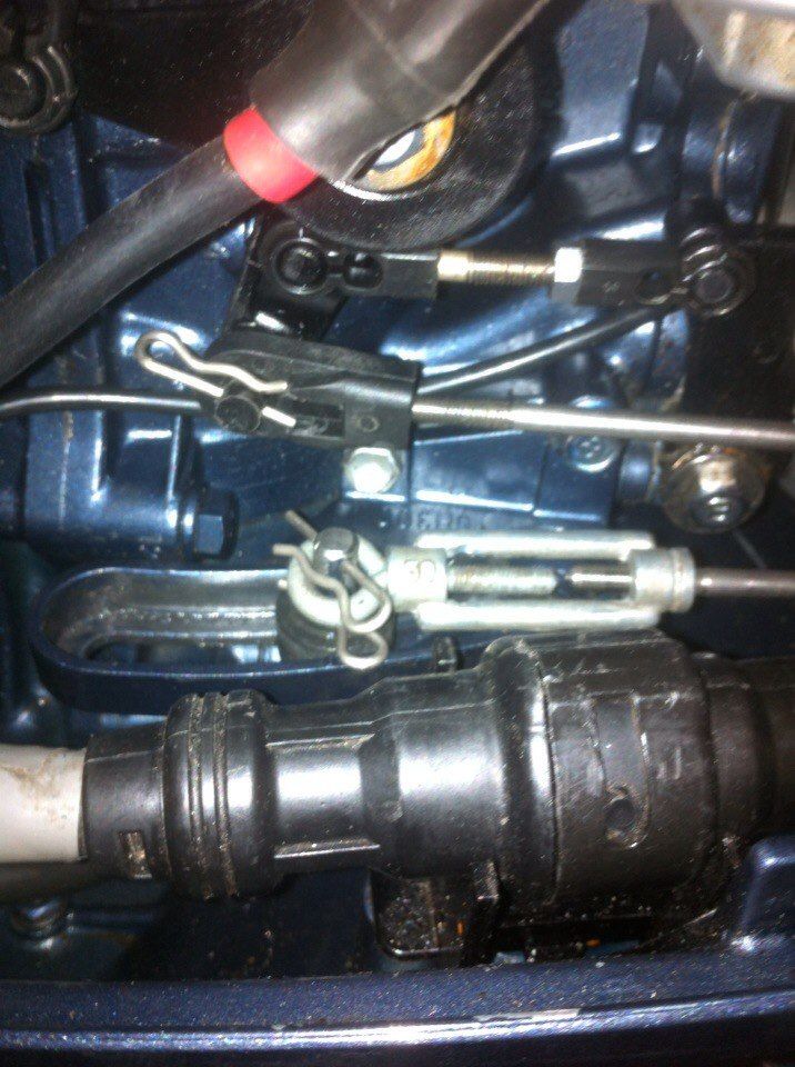

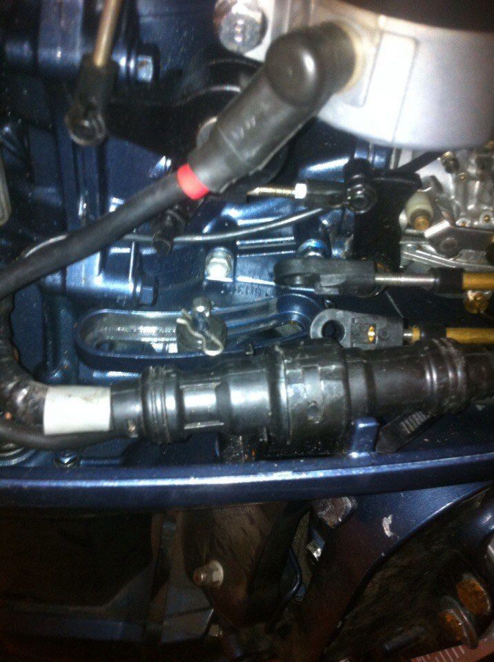

Купил пластиковые, в итоге как писал выше, один короче. Что может быть?

На фотке видно что станина недошла до упора 1 сант смотри уровень жидкости

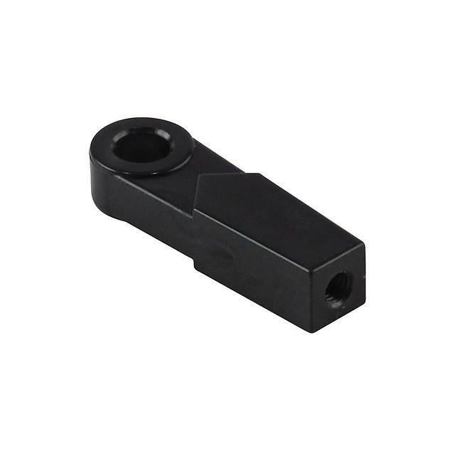

Миш ты про наконечники тросов? Чем старые, более регулируемые по длине не устрОили?

А всё... понял, у тебя строИтельные талрЕпы вместо наконечников были... не спростА видать... ммм дааа.... а что в машинке ДУ творится можешь сфотать?
з.ы. И ещё, провЕрь какой трос куда подклЮчен, я в торопЯх то же разок перепУтал газ с реверсом - наконечник не доставал - сообразил правда быстро подЁргав ручку на машинке :D

Те наконечники что пытаешся поставить должны стоять в машинке и накручиваться на трос всего 3-4 об.( на глубину бронзовой гайки),на двигателе должны стоять длинные наконечники......на машинке между тросами должна стоять резиночка не дающая им свободно болтаться.

Да стремные- строительные)) .... и люфт у них хороший.(
Подскажите какие должны быть)

В машинке как пластиковые, только не из пластика. Фотки нет(

Ок, буду искать. Я те пластиковые то еле нашел(
Какое масло лить?
Может проще сделать из латунной трубки?

Вот такая хрень у меня залита... Когда открутил пробку, сразу потекла, и сильно.
