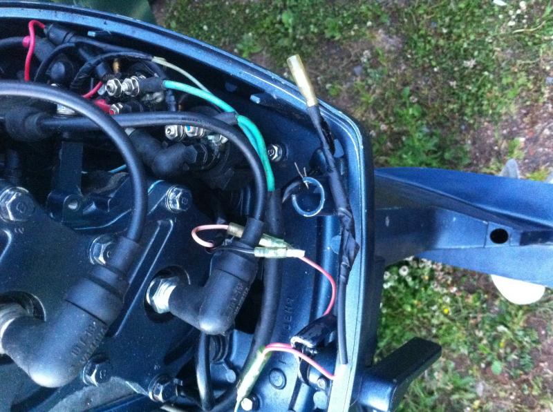

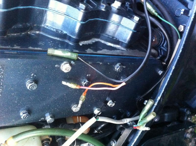

Эти провода наверное на датчик температуры?

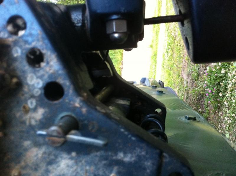

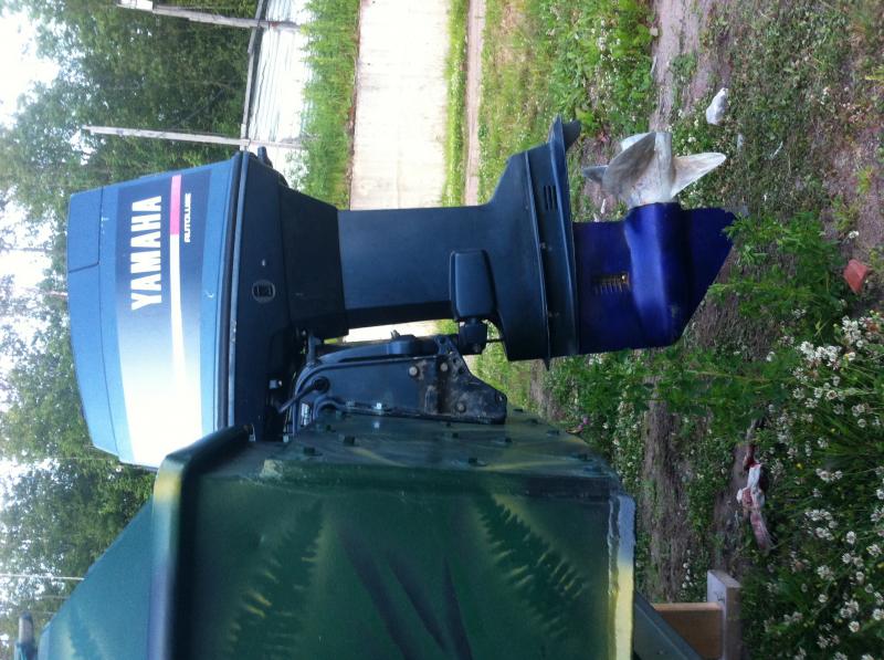

С тримом еще не разобрался( но возник еще вопрос. У меня мотор не опускается до конца, но и не упирается ни куда. Или нужно ставить транцев уб плиту?
Михаил е53
26.06.2015
141
Михаил е53
Альбатрос 550 HT
Mercury 80
Вот еще, тут видно что не упирается ни куда.
Kep
11.03.2015
1 509
218
Нептун 470 open
Yamaha 60 CETL
А куда он должен упираться? Сфотографируйте штоки гидравлики.
Михаил е53
26.06.2015
141
Михаил е53
Альбатрос 550 HT
Mercury 80
Только если на выходных. Но штоки 100% уходят в низ, и до них еще сантиметра 2 -1.5.
11 756
5 270
Убери фиксатор в скобе,если не поможет,открути винт с правой стороны( на скобе отверстие,над ним картинка куда крутить),долей масло в гидроподьем,( пробка на насосе,уровень в полностью опущеном положении)(кстати из за перелитого уровня тоже до конца опускаться не будет)
