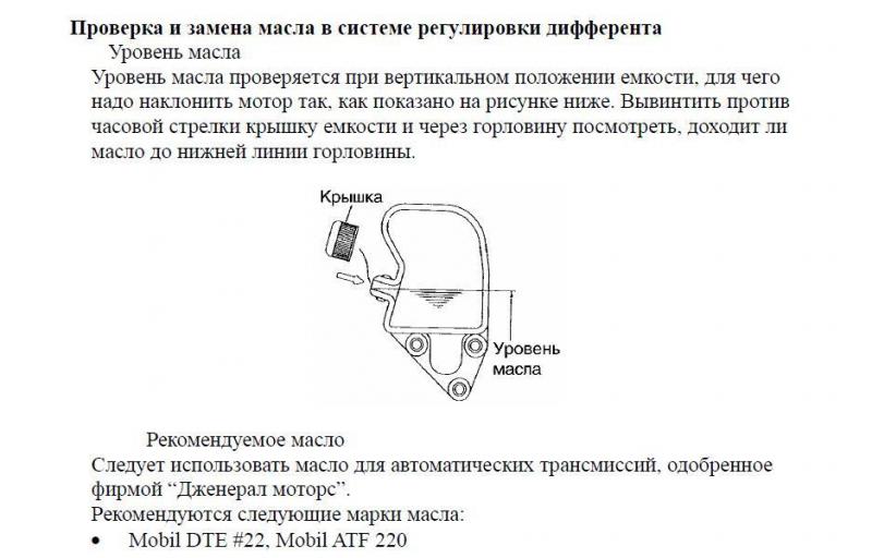

Уровень я так понял по нижней стенке заливной пробки?

Да в опущеном состоянии.

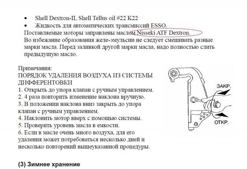

Если у тебя красный то дикстрон 3,если прозрачный то-2,но 3 со вторым тоже мешается без проблем.

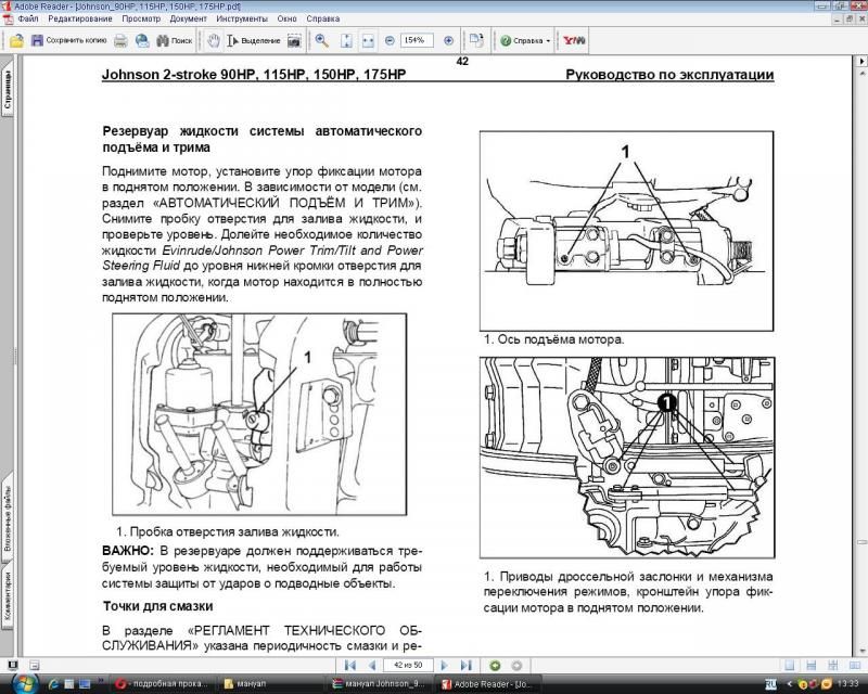

Лёш, а не в поднятом ли? На Тохатсу вот: п.4 потом п.5 , на Джониках то же(в нижнем сообщении скрин мануала) :?
Правда читал что на Mercury-40 3-х цил проверяют в опущеном состоянии... хрен разберёшь короче :unknown:

Миш, попробуй сначала проверить в нижнем положении как сказал Лёша, а то не дай бог расширитель разорвет - потом обидишься что голову заморочили :)
914
Вот слямзил с Мотолодки, ребята выложили вольный перевод из Ямахомануала
"1. Проверяешь уровень масла при полностью опущенном моторе - откручиваешь заглушку резервуара. Если начинает течь масло, то откручивать до конца не надо, закручиваешь обратно! Если не потекла, откручиваешь, доливаешь если масло до нужного уровня. Закручиваешь заглушку резервуара.
2. Открываешь клапан.
3. Поднимаешь ногу мотора в верхнюю позицию, естественно вручную.
4. Аккуратно медленно отпускаешь, позволяя занять исходную позицию.
5. Закрываешь клапан.
6. 5 минут пауза.
7. Поднимаешь мотор с помощью трима, если это возможно.
8. Блокируешь стопором мотор в верхней позиции.
9. 5 минут пауза.
10. Открываешь заглушку резервуара, проверяешь уровень масла, если нужно, доливаешь.
11. Повторяешь все операции заново. "
914
Нет, это "клапан ручного подъёма", обычно сквозь струбцину отверткой откручивается, смотри сообщение #56 :yes:

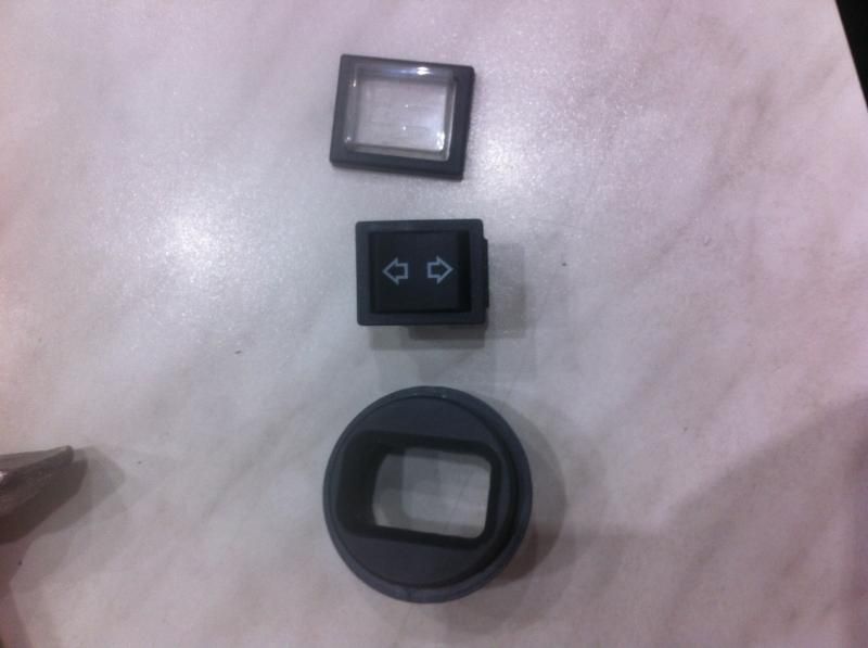

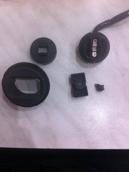

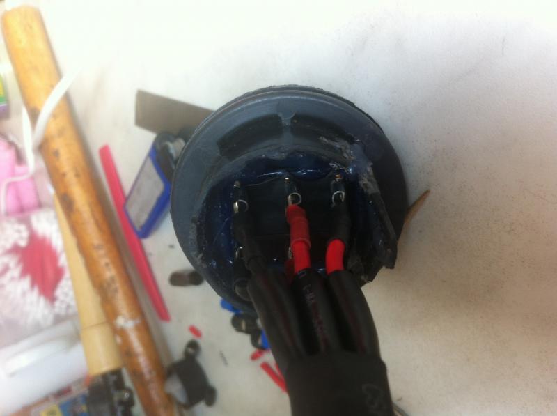

Разобрал кнопку, была приклеена. сделать не получилось((( Не могу найти такую (((
Че геваров
07.02.2015
Роман
Амур-3
Yamaha-60FETOL
Если не сделать, поставьте от стеклоподъемника.

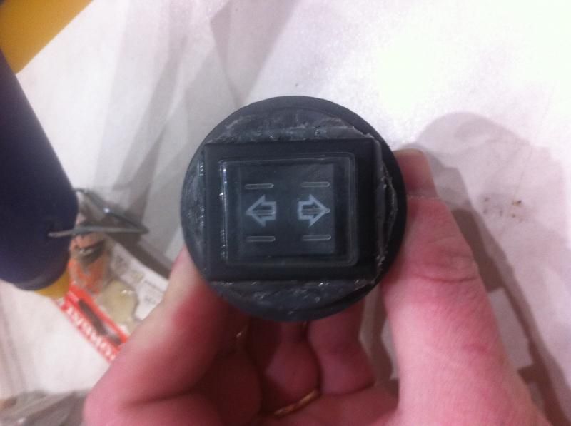

А эта, которая в ручку ставится, не подойдет по размерам в штатное круглое отверстие, которое на фото выше...
914
Вряд ли подойдет, в "машинках" все кнопки мелкие, многие ставят от авто стеклоподъёмников и рады, дешево и практично :yes:

А есть инфа по установке кнопки от стеклопода?
914
Вряд ли с хОду найду, но на форуме был такой момент :yes: ... просто купИть кнопку и подточНить под неё место в остатках родной кнопки, чтоб на место встАла :good:
з.ы. По моему Андрей(Волчара) на Джонсона-70ку ставил как раз кнопку от стеклоподъёма.
Михаил е53
26.06.2015
141
Михаил е53
Альбатрос 550 HT
Mercury 80

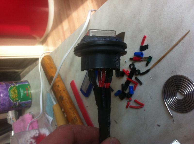

Выкроил время, сделал кнопку))) Купил две на всякий случай. Цена вопроса 150р))) очень доволен. Осталось найти куда провода подключить, а то у меня этой косы- которая идет на эту кнопку небыло( Думаю они к реле подключаются.
