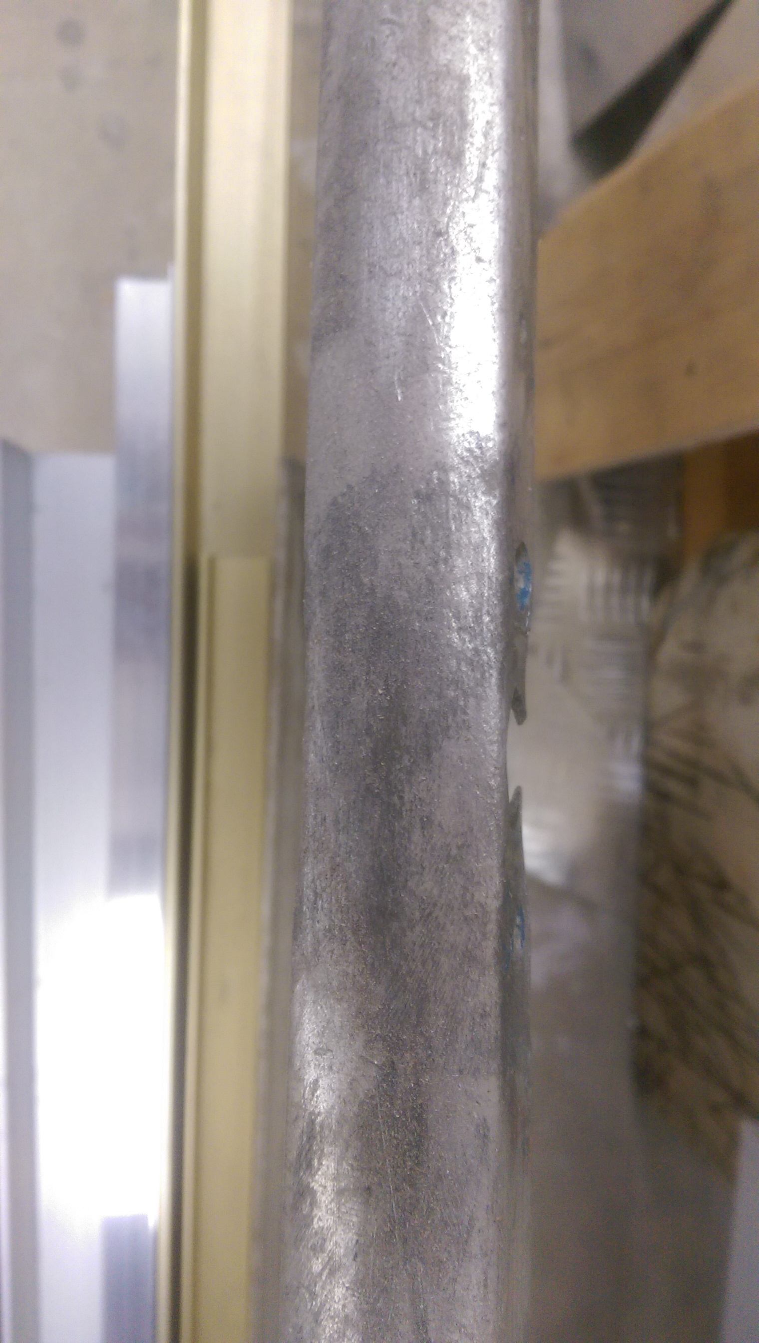

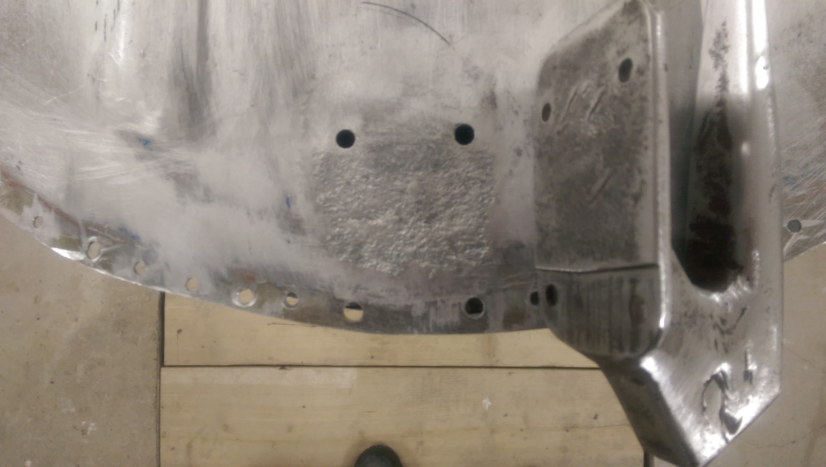

Вот коррозия дюраля под носовой уткой и амг под подуключиной из черняги. Все зачищено, но разобрать можно. Места на привальнике, Где ее было очень много защищены и запаяны, Так что показать не могу. Так что ржавеет и то, и другое.
Нержа также бывает разная и как себя поведет пара предсказать сложно. Такого безобразия конечно не будет.

и все 2-3 мм стали в сетку , амг думаю лет 5 протянет , так что против оклейки однозначно
