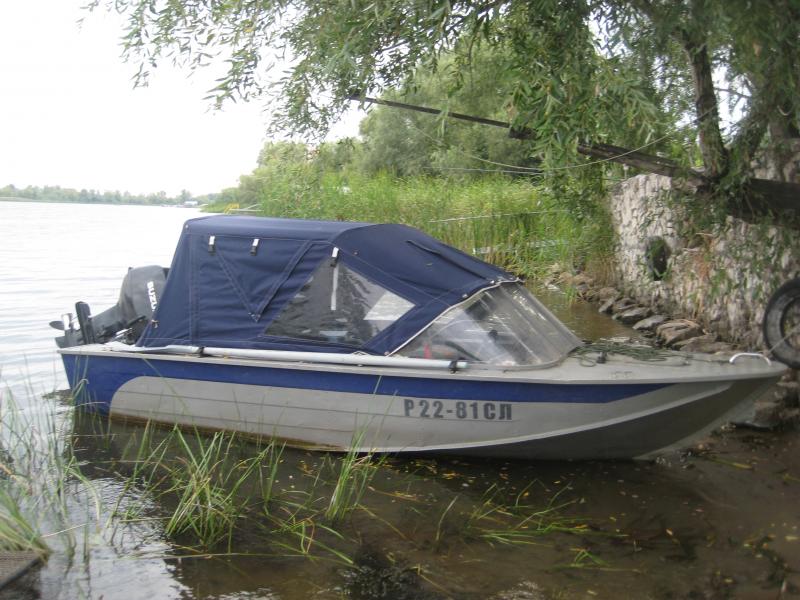

И еще есть одна не праздная тема... Подвернулся мне недавно корпус Южанки 2 в родной краске и в идеальном состоянии. Не устоял и купил. Вот теперь сломал голову. Этим летом за 2 месяца на Волге (Чардым Саратовской) на своей Ю2 и Сузе 40 я спалил около 700 литров. По деньгам грустно. Увидел видео Ю2 и Тоха 18 - вроде бы движется. И есть у меня ПВХ под Тоху 18. Можно было бы держать 2 лодки под одним мотором. Так как бываю на разных водоемах, не всегда есть место для слипования. Вопрос только в одном. Насколько комфортно в плане езды по Волге будет комплект Ю2 и Т18 для 2 человек? Наверное нагружать корпус даже полами и сидухами нельзя?

Я наверное его и видел (лодка с пестрым камуфляжем). Поэтому и осенила мысль... А какая скорость с 2- мя наездниками? В лодке полы из фанеры или рейка?

Пол фанера, сверху линолеум. Скорость в одного 35, вдвоем 34-35, втроем падает еще на пару км. У меня под х-20 такие же показатели. Фотки Сережкиной лодки есть здесь http://fishing35.ru/viewtopic.php?f=29&t=2742&start=260

Спасибо. Это видио и видел. За фото спасибо. Посмотрел и сразу страшно стало начинать. Помня опыт постройки первой Ю2. Фото не умею грузить, выложил бы на суд фото моей лодки. Сейчас попробую разобраться с загрузкой фото.

Вот еще фото
