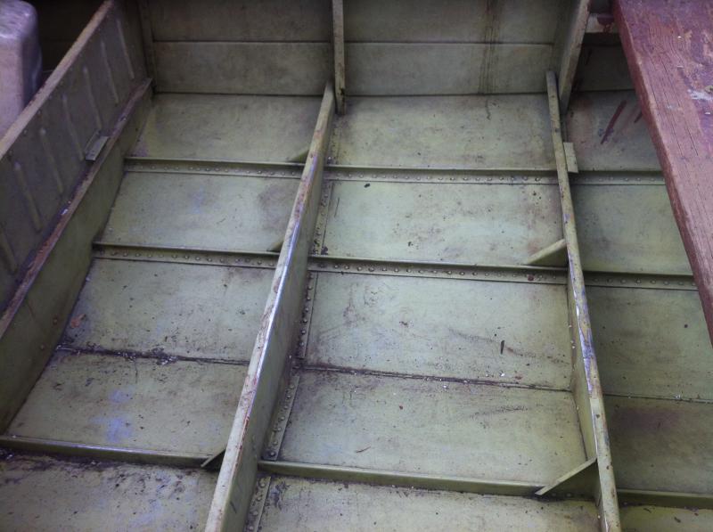

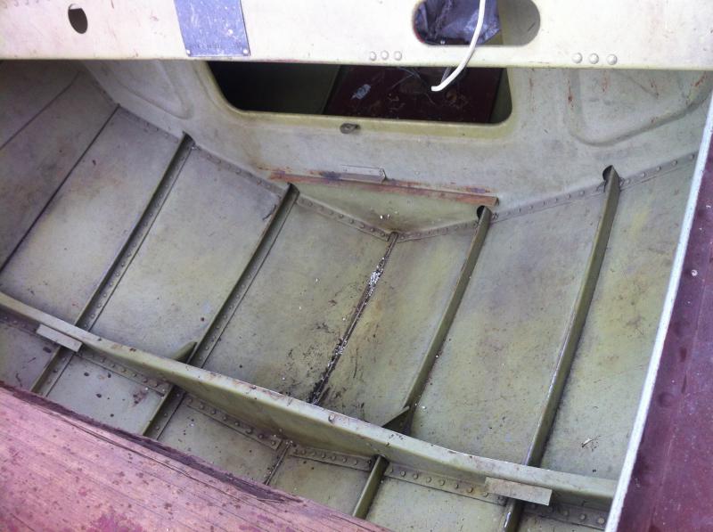

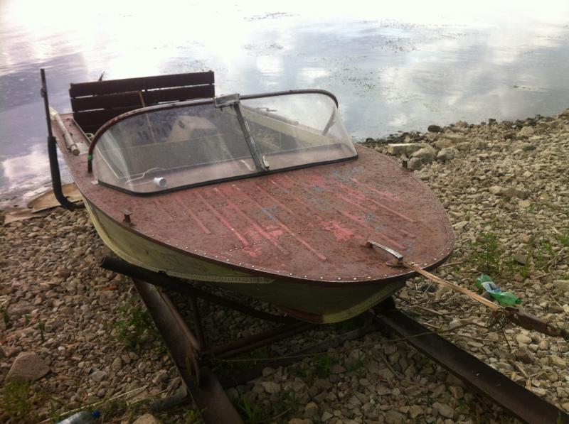

Ну вот и я дошел до жесткого корпуса, после полугодового поиска была найдена за 35тр всего в 130км от меня такая красавица, ну и после краткого осмотра и тест-драйва приобретена и доставлена на родину Ильча (не с форума, а Ульянова-Ленина) Работы над доведение до состояния "мечта" предстоит немало, но прорвемся) пока будет ходить под оставшемся из-под ПВХ Tohatsu-18, который адаптируется под дистанцию.

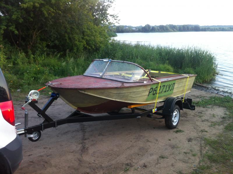

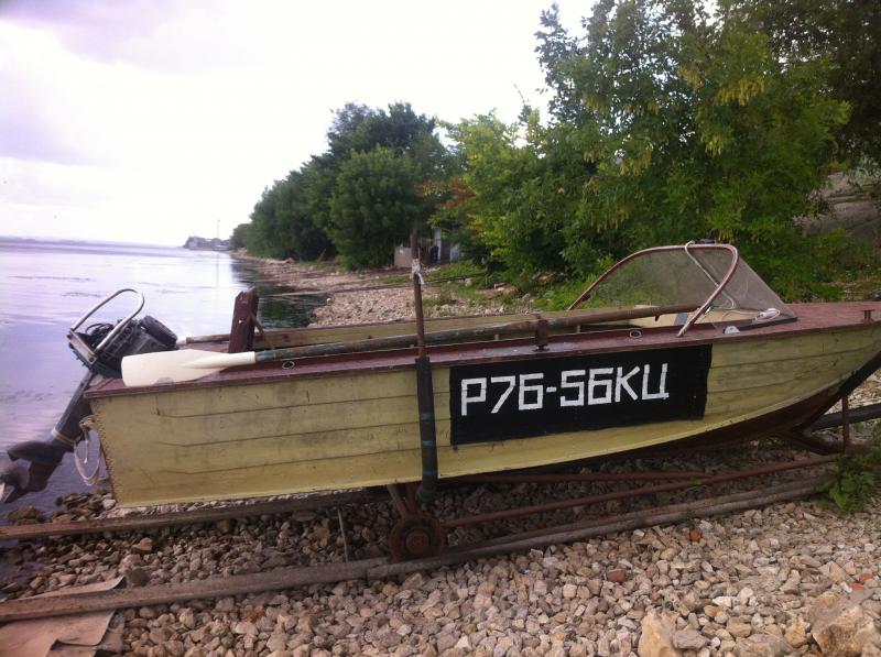

Коллеги, подскажите, чем смыть старый номер на борту (фото 2) оставшийся от прежнего хозяина, да так, чтоб не смыть родную краску?

Серёжь,, ну на вопрос, "чем смыть??" -- правильный ответ "смывкой старой краски" из хозмага.. :yes: :) , Не морочься сохранением старого слоя .., потом перекроешь всё что останется эпоксидным грунтом ииии -- делай что хошь..

Ильич, да это я понимаю, все это планируется зимой долгой делать, а пока, чтоб сезон жидкой воды совсем не пропал, временно закрашу старые номера черным и по черному опять белым новые, а потом уже и смывать, и грунтовать и красить и усиливать транец и т.д.
Кстати, в Ульяновске ГИМС сказал - разрешение на Южанку до 40л.с. только после предоставления проекта и акта выполненных работ фирмой или заводом, сертифицированным на данные работы. Говорят у нас ближайшее место - Самара, вот и думаю, не встанет ли это все дороже каменного моста.
