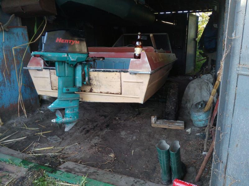

Нептун 23+Нептун 23
Karakul сказал(а):
На разборке купи заднюю ось от любой переднеприводной машины, рессоры возьми от москвича или волги (в зависимости от предпологаемой нагрузки) если хочешь сделай на пружинах, по типу муравьевской или татровской.
Спасибо Саша. Я уже присматриваю заднюю балку от 09/08. Пружины и рессоры не нужны, мне в речку спустить, потом забрать. Только пока найти не могу ничего дешевого, продают в основном живые балки. А мне можно и немного гнутую, после ДТП например.

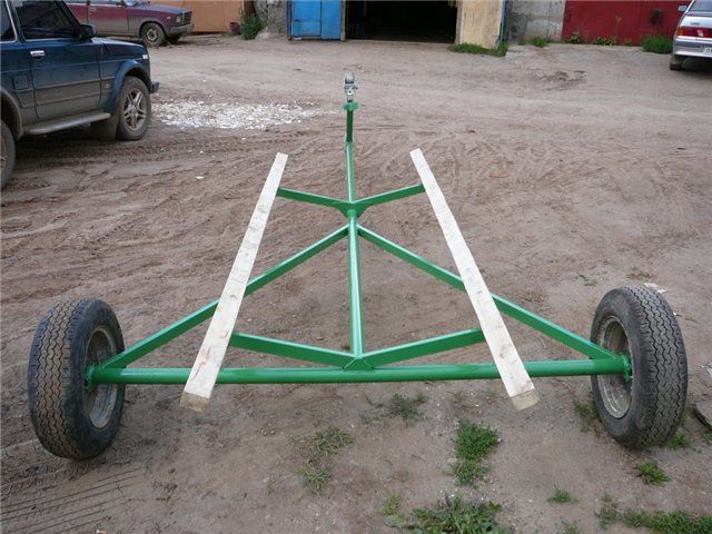

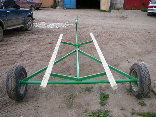

У меня на Родине земляки прицепы делают до боли просто....Вот по такому принципу и ни чего лишнего. Оси от классики передние со ступицами, всё лишнее обрезают и приваривают в трубу..........

танкист сказал(а):
xandera сказал(а):
тачку сварить для спуска лодки, покрасить.
Видел уже ее) Просто, дешево и сердито! Меня все устраивает в ее конструкции. Сегодня еду на пункт приема металла. Буду искать или цапфы, или заднюю балку со ступицами.

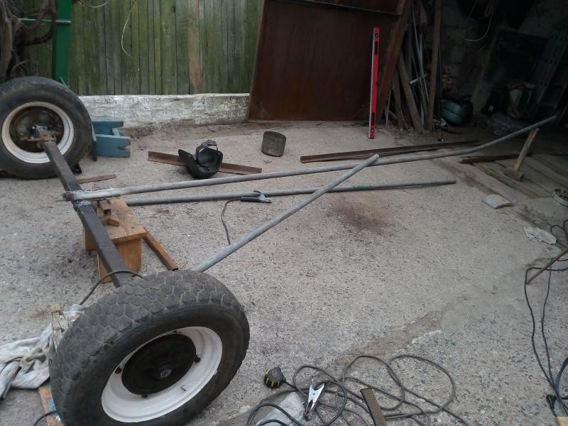

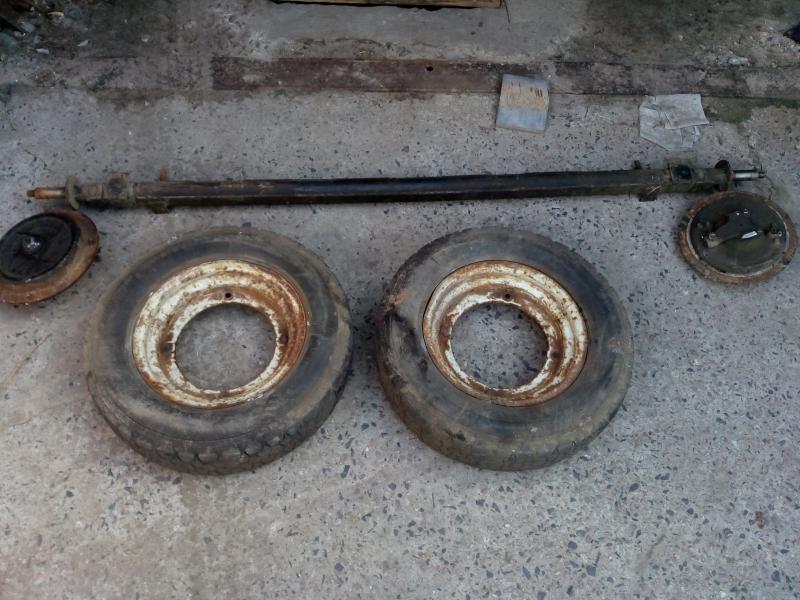

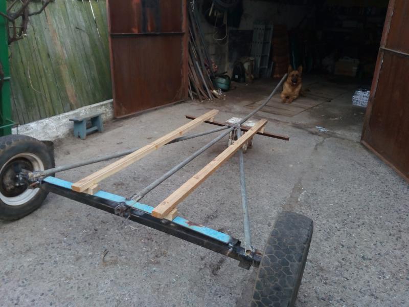

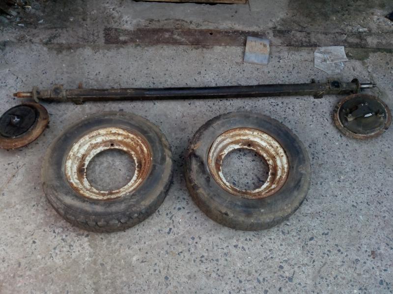

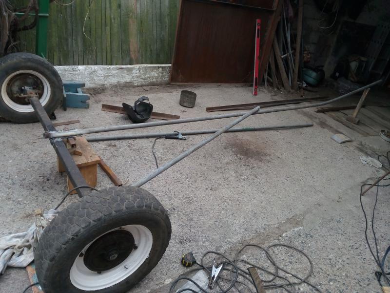

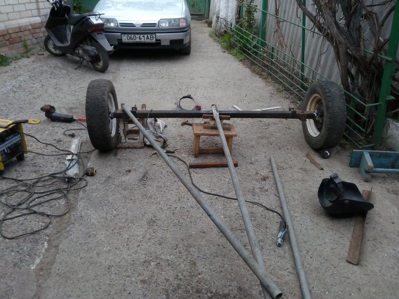

Сегодня был на мет.приеме. Увидел что нужно. Разрезанный запорожец. Оказалось там работает родственник. Дал мне ключи, начал крутить передние цапфы. Спустя пол часа я понял что не прав. Поехал дамой, пообедал. Взял болгарку, защитную маску, переноску, ну и два набора ключей на всякий случай)) 40 минут и у меня две ступицы в отличном состоянии и два колеса. За все 280 грн. Приехал дамой, срезал лишнее. Буду разбирать, мазать. Ниже эскиз)

:yes: :good:

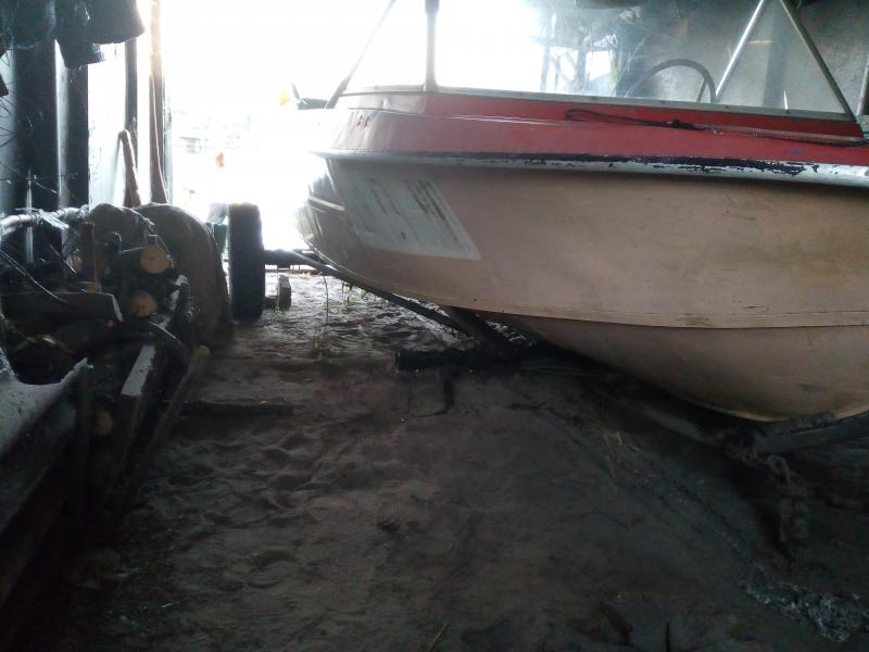

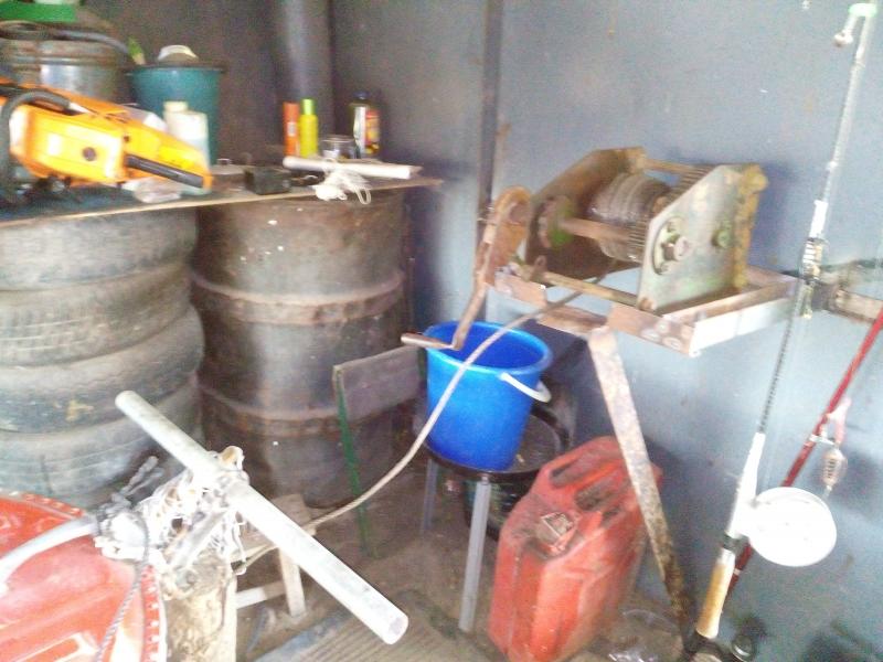

Тачка готова. Лодка заходит отлично. Сбалансировал с учетом двух моторов. Лебедка установлена та что была. Ничего не покупал. Произведен тестовый выезд. Все ок, только лодка течет.

Проблема глобальная. У меня вся задняя часть дна, особенно в районе моторного отсека, как будто шашель побил. Корозия я так понимаю. Узнал сколько стоит аргонная Сварка и ужаснулся. Еще не решил что с этим всем делать. Вариантов то не много. Единственный верный, вырезать порченый металл и вварить кусок нового. Есть какие либо соображения по этому поводу?
Дефектовку Саша надо сделать на сколько глубоко поела коррозия, начни с механической очистки, там видно будет и фотки кидай посмотреть что и как. Написал а потом вспомнил что у тебя Крым, он же из Амг какая коррозия? не припомню я такого, кидай фотки посмотрим что там у тебя.
