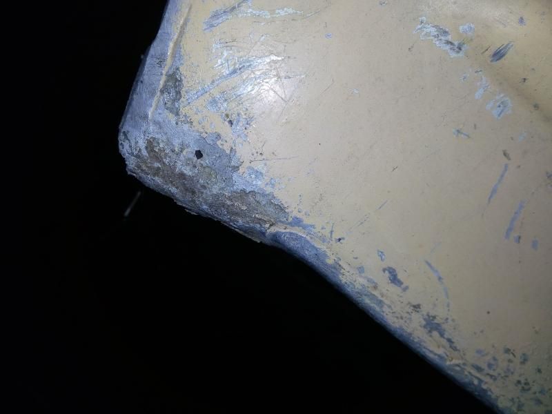

Вот именно что АМГ. Он долгое время лежал тем местом на песке. Я думаю из-за этого. Фотки смогу скинуть только 30 числа.
3 907
Саша может коллеги меня поправят конечно но не припомню я коррозии Амг, в общем кидай что на фоткаешь мне интересно стало........

Нептун 23+Нептун 23

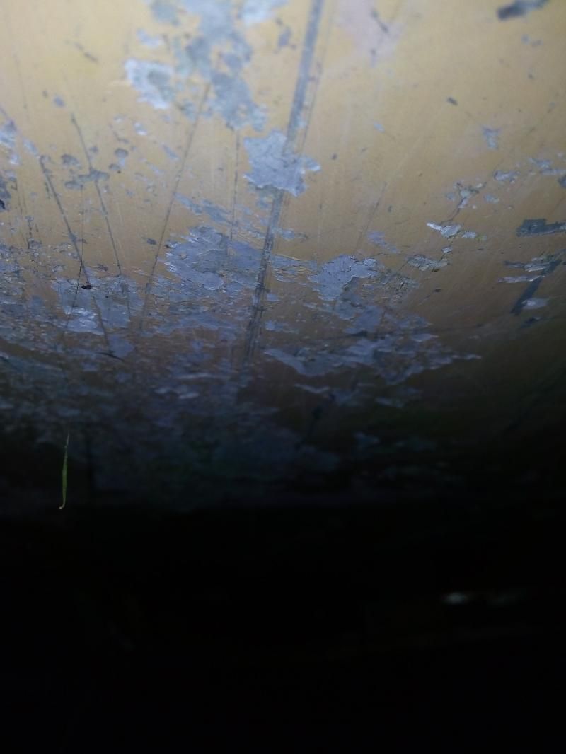

Вот перед работой сделал фото. Это так, для ознакомления. Задняя часть
3 907
Это не коррозия Саша это просто избито всё о камни, скорее всего лодка на волне у берега стояла какое то время. Амг материал мягкий, в отличии от Д-16 и поцарапать его можно гвоздём с хорошим усилием конечно. Попробуй зачистить это всё там будет видно на сколько глубокие повреждения и есть сквозные или нет.

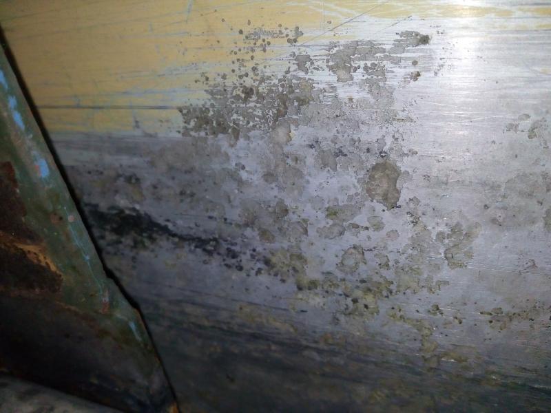

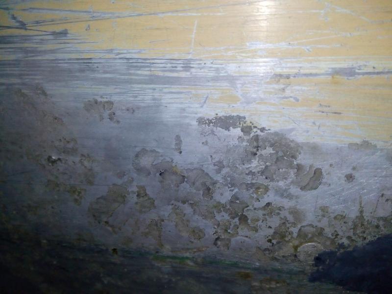

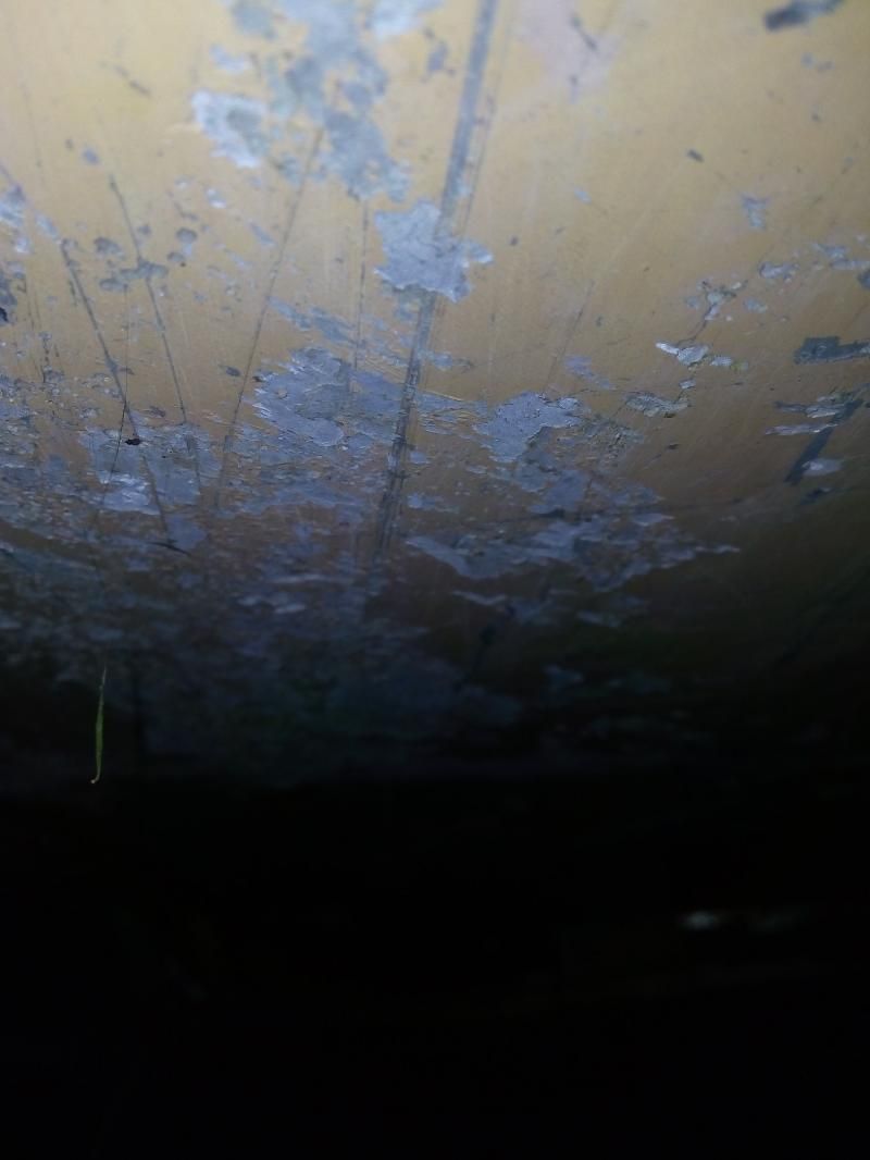

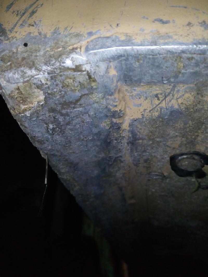

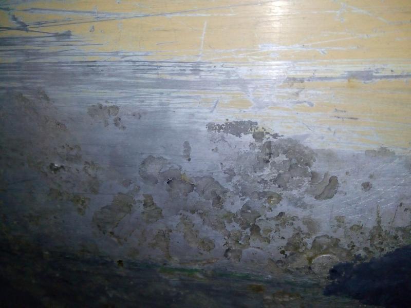

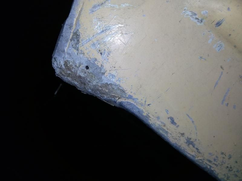

Сквозные повреждения есть. Я же говорю, как будто шашель дерево побил. В некоторых местах, особенно в районе транца, отпадают сгнившие куски металла. Я в инете встречал такую же проблему как у меня. Но на Крыму крайне редко. Позже скину подробное фото с очагом коррозии. Может какое-то время крым делали с другого сплава. Так сказать первая партия. Кстати, лодка на воде никогда не стояла. Хранение только гаражное. Долгое время лежала этими местами на песке. В осень, зиму, весну песок был влажный. Может быть это сыграло свою роль в этом
3 907
Да возможно Саша :yes: Работа предстоит тебе серьёзная и не дешовая :yes:

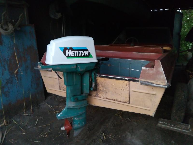

Добрый вечер. Хочу покрасить капоты от нептунов. Сделать под завод. Нужно фото логотипа, который на капоте. Я закажу наклейку. Если есть у кого-то данное фото, поделитесь пожалуйста

xandera сказал(а):

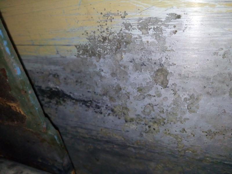

Вот фото коррозии
Да уж что могу сказать, ставь заплату изнутри на герметик на заклёпки, снаружи всё зачищай потом кислотником и крась чтобы дальше не развивалась эта неприятная вещь.

танкист сказал(а):
xandera сказал(а):
Вот фото коррозии
Как насчет холодной сварки снаружи и далее как вы описали
3 907
Re: Re:
Александр холодная сварка в большинстве своём на основе эпоксидных смол не думаю что это лучший вариант для защиты металла. Кислотный грунт создан как раз для таких целей то есть защитить от развития коррозии. Эпоксидка же гидроскопична и не позволит защитить от коррозии она просто отвалится со временем. Сейчас много современных материалов для покраски АМГ почитай тут topic2020-1075.html возможно тут что то подберёшь для себя.

Re:
topic3089.html?hilit=%D0%BD%D0%B0%D0%BA%D0%BB%D0%B5%D0%B9%D0%BA%D0%B8
На выбор - местный умелец - Левша (Алеша) делал :jokingly:
