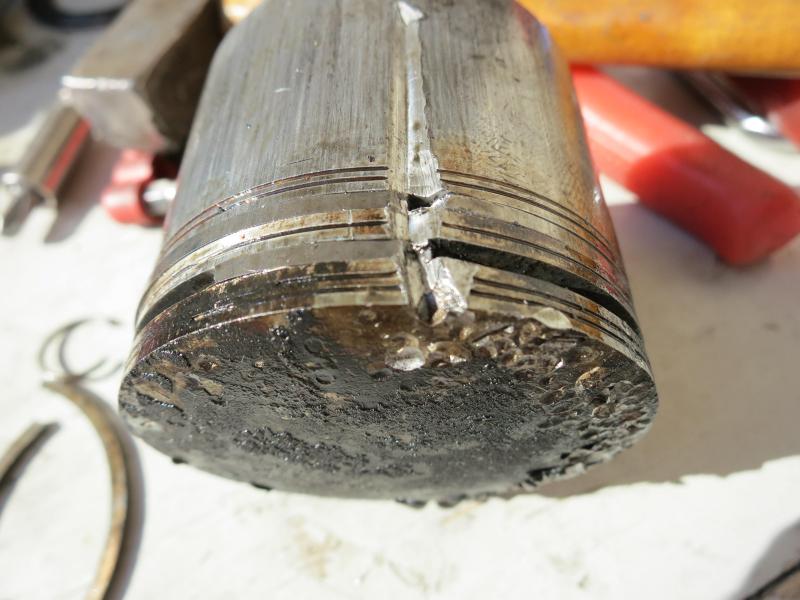

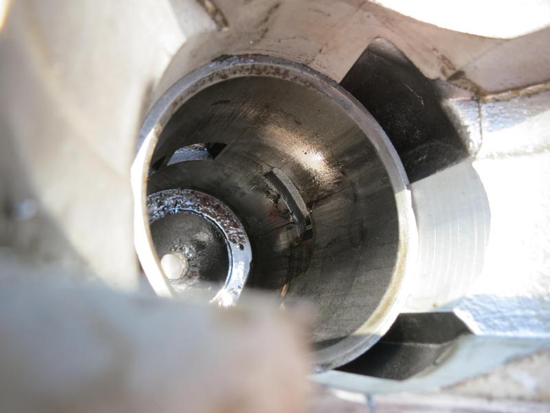

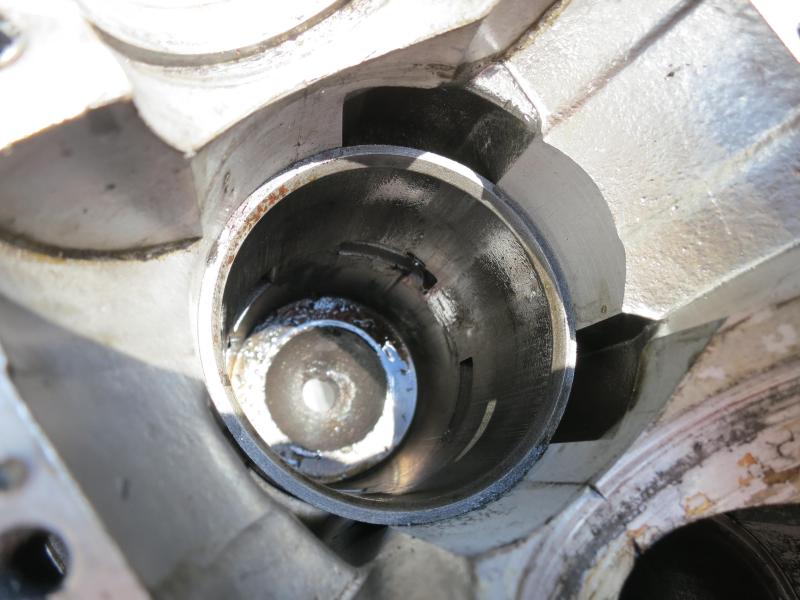

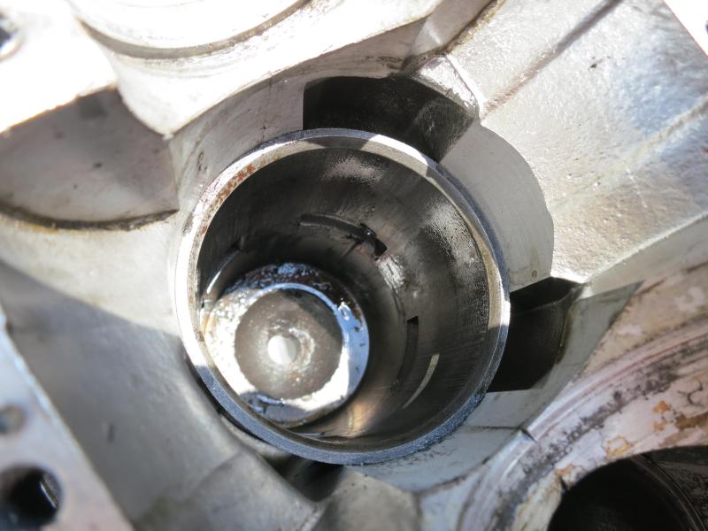

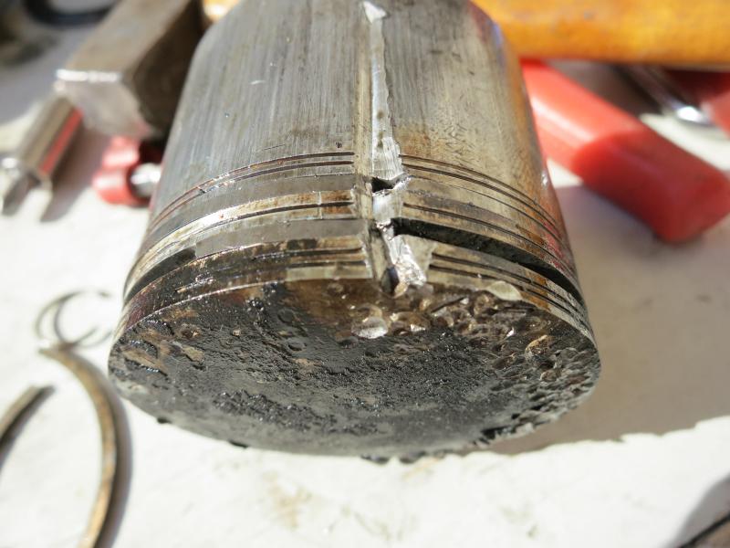

Приключения волгарика продолжаются, не знаю каким образом развалившийся нижний подшипник КВ повлиял на компрессию в нижнем цилиндре, компрессометром не проверял, но в разы отличается от верхнего, заводится но работает только верхний цилиндр, пока не разбирал, посмотрел ветку кольца от 12 - го подходят, а где они были :(
OldBeer
04.05.2016
уфа
атака 300
волгарь 15
См. что показало вскрытие, но что интересно, выше есть фото крышки картера, и на ней нет следов разрушения колец, а при вскрытии после заводки в крышку впечатался обломок кольца, забыл сфоткать, напомню после замены нижнего подшипника и последующей сборки я проверял вращение КВ, ну и руками так не провернуть :crazy: :lol: :eek:

В этот материал ...Никак. Просто никак .
