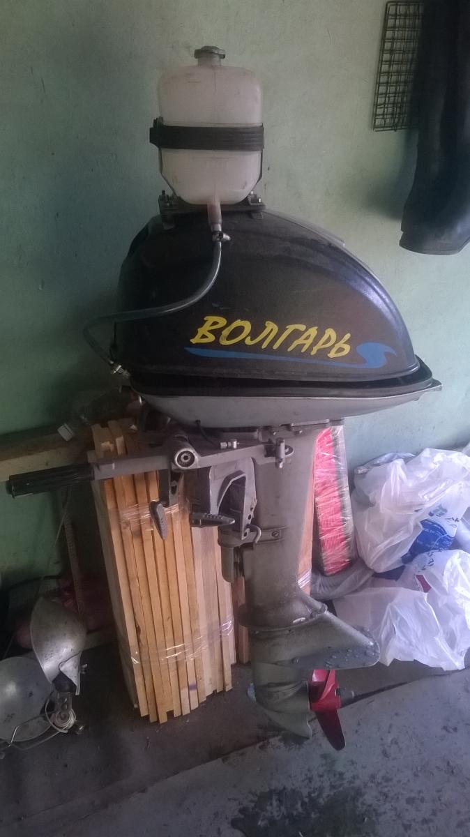

Утьма
21.04.2015
17
Омск
Волгарь 15

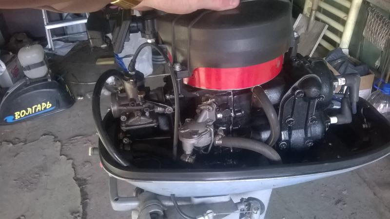

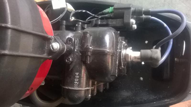

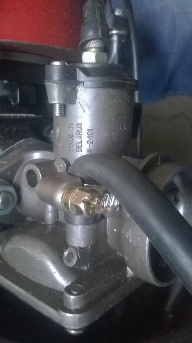

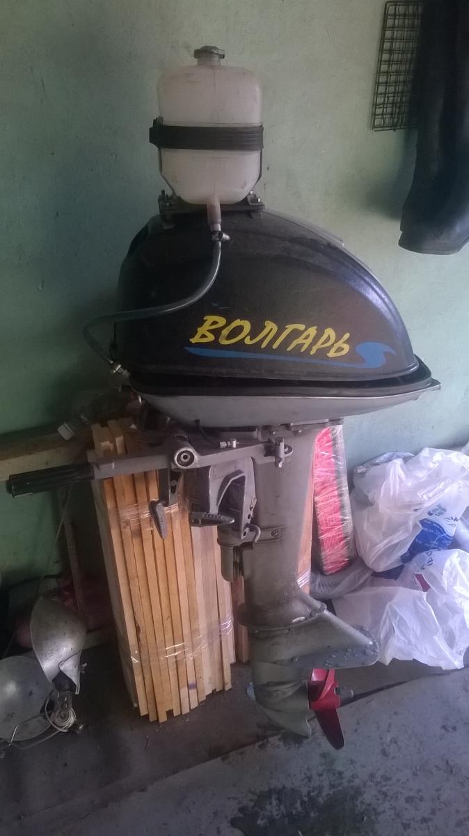

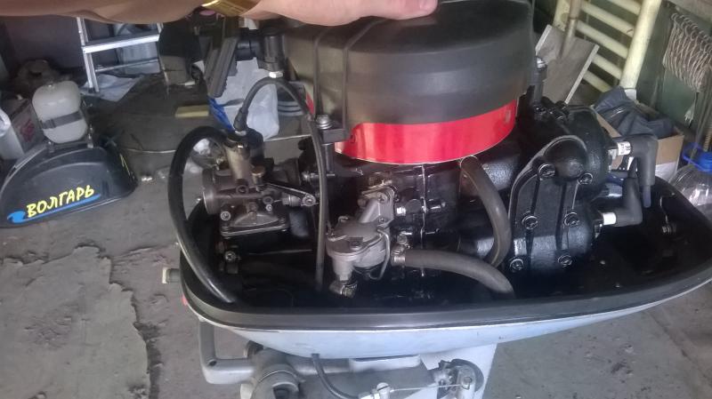

Вот фото моего мотора.

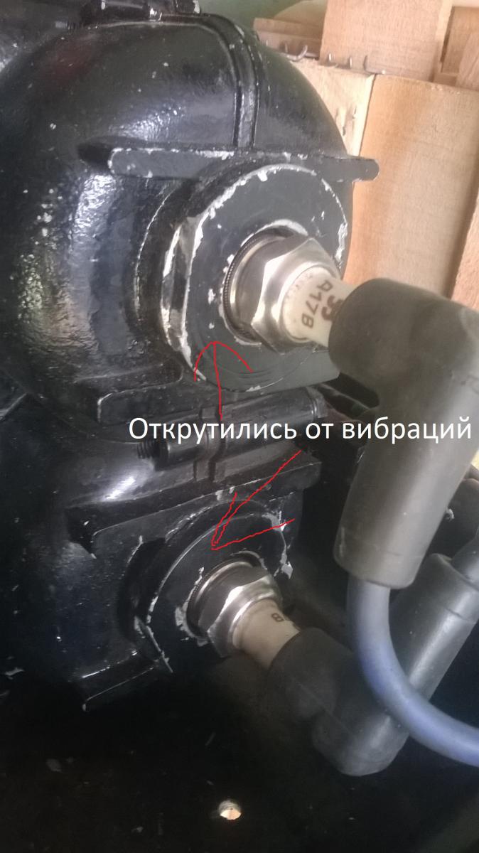

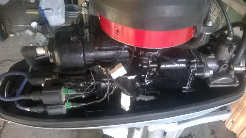

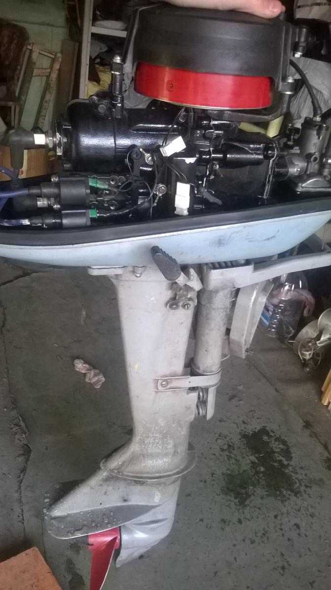

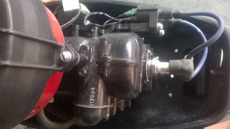

Утьма
21.04.2015
17
Омск
Волгарь 15

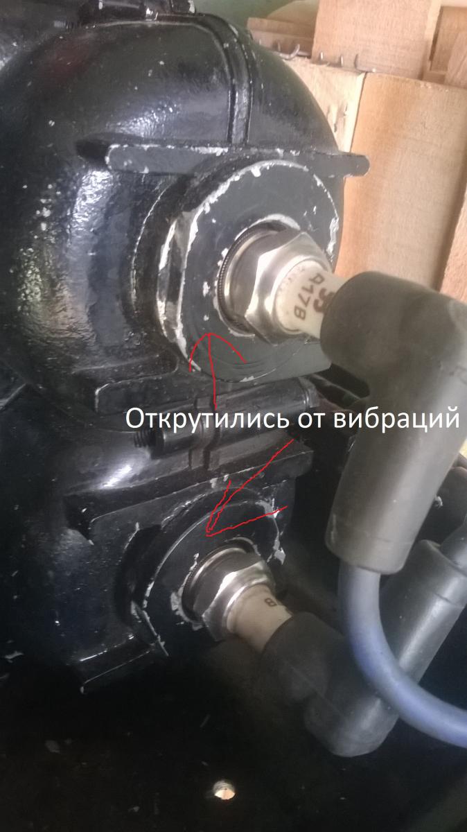

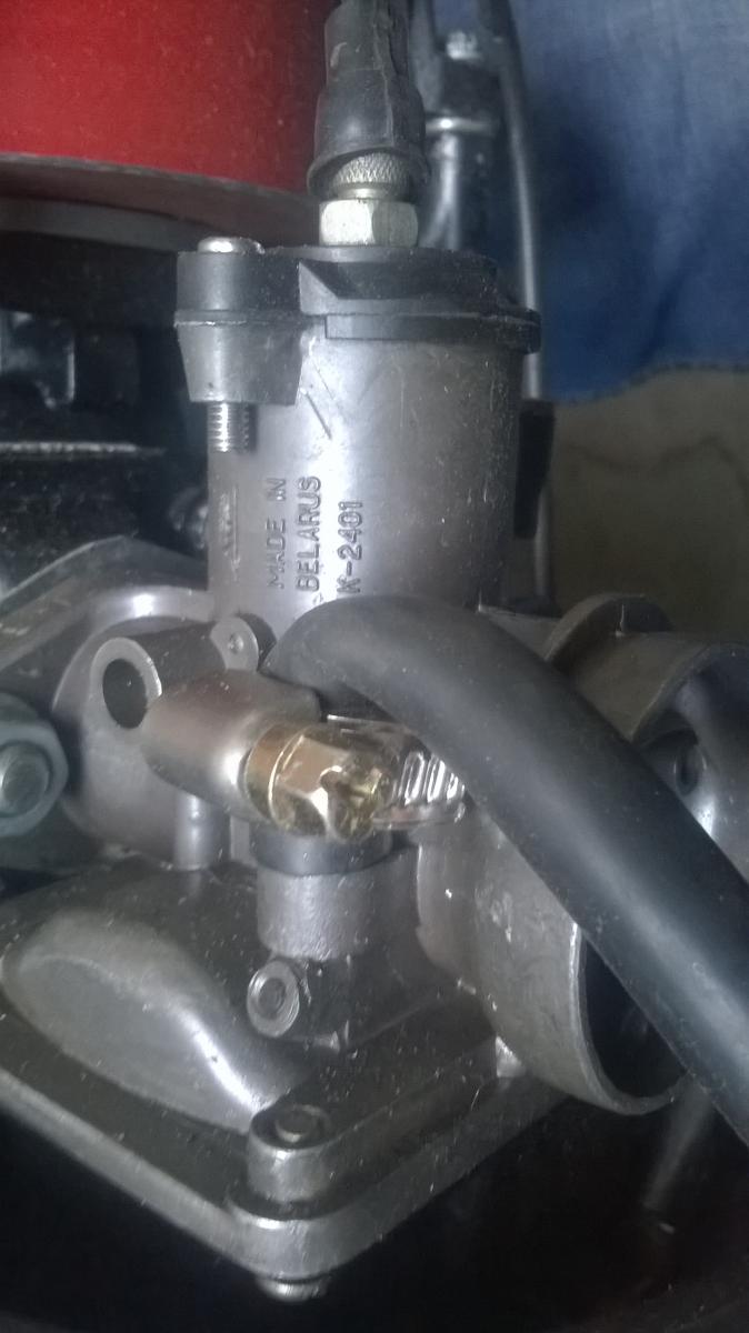

мотор 2010 года. На первом фото показано, что открутились гайки и потом пошли сбои в работе

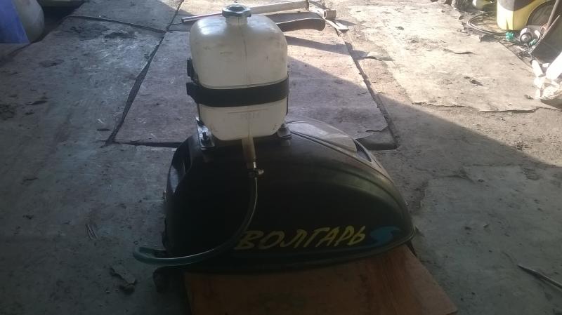

Отличный мотор....

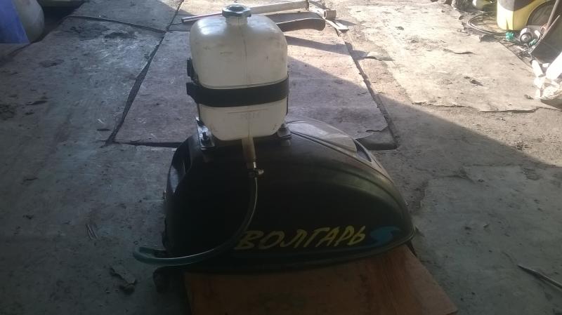

Я так понимаю расширительный бачек с ВАЗа используется как расходный?. Ну чтож Тоже выход.
Состояние свечей? Воды в цилиндрах нет?
Стоит проверить клапанный "домик". Клапана целые?
Дозирующая игла в карбюраторе не упала?

Да бачок как расходный правильно, свечи новые, воды в цилиндрах нет, клапанный домик ? ? ?, клапана целые, игла на месте на 3 риски с верху.
А зачем ему расходный бачёк? Карбюратор разве не справляется ?
ГТЖ в карбе?
Уровень в карбе?
Контакты в местах пайки в зажигании? Производитель грешил непропаем.
Если всё это не помогает. Колем движок и смотрим сальники и лабиринтное уплотнение
