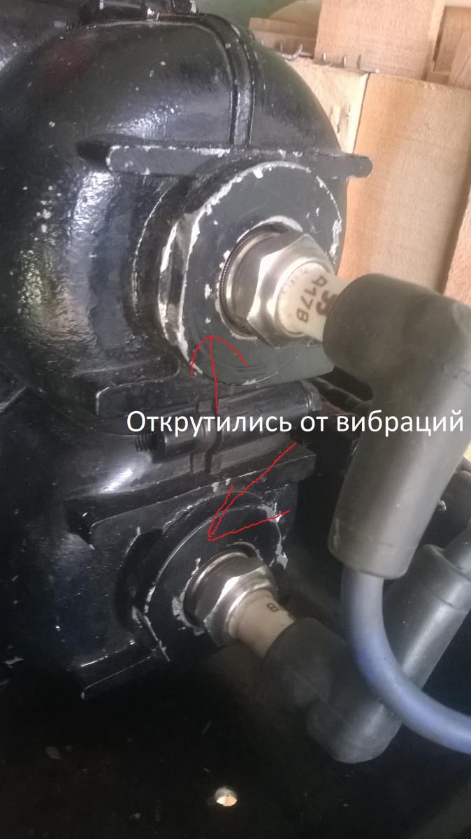

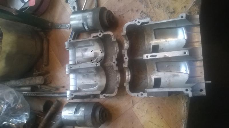

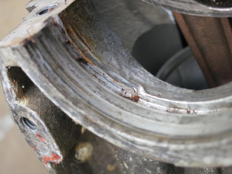

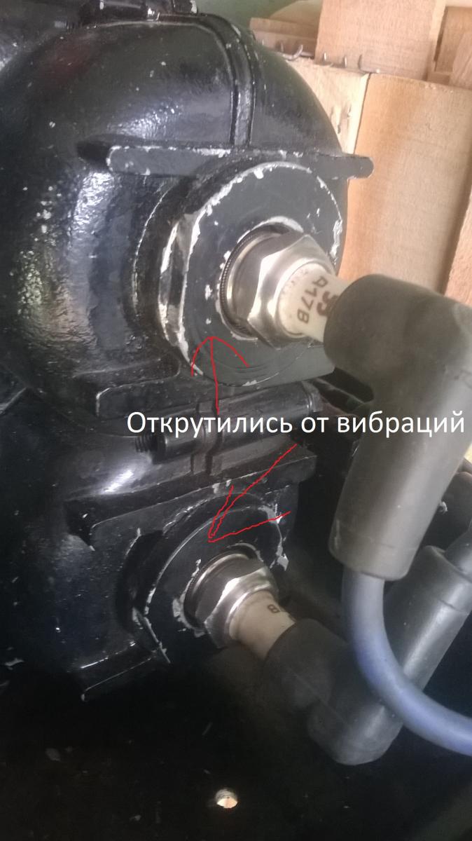

Цилиндр как стакан, фиксируется только гаикои, где закручивается свеча и обжимается рубашкой охлождения.
вот следы от смещения цилинда

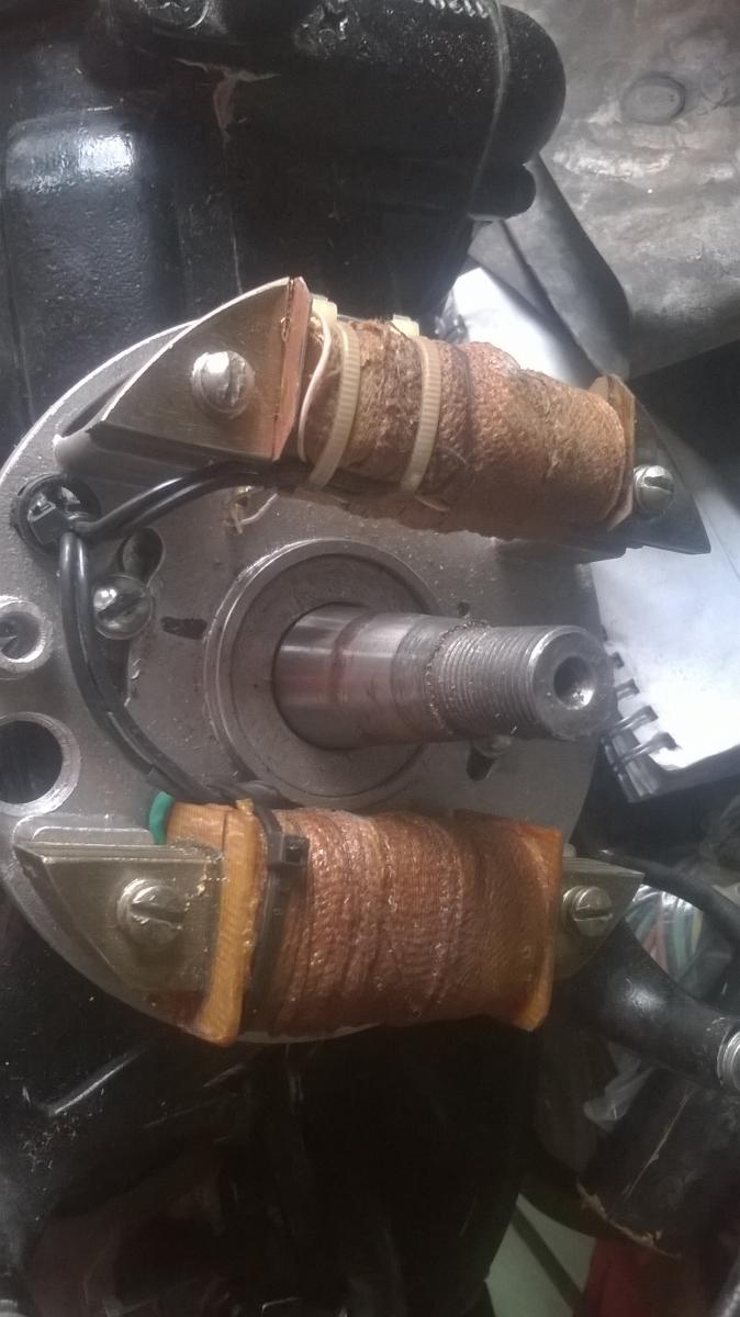

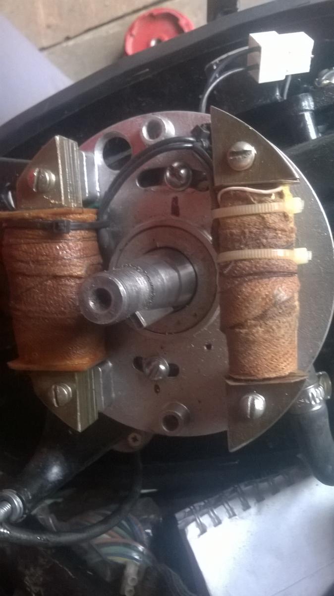

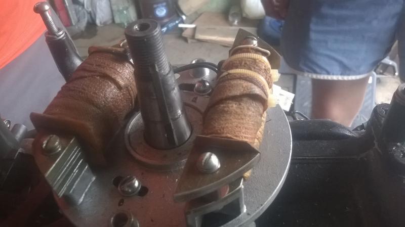

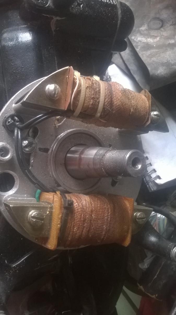

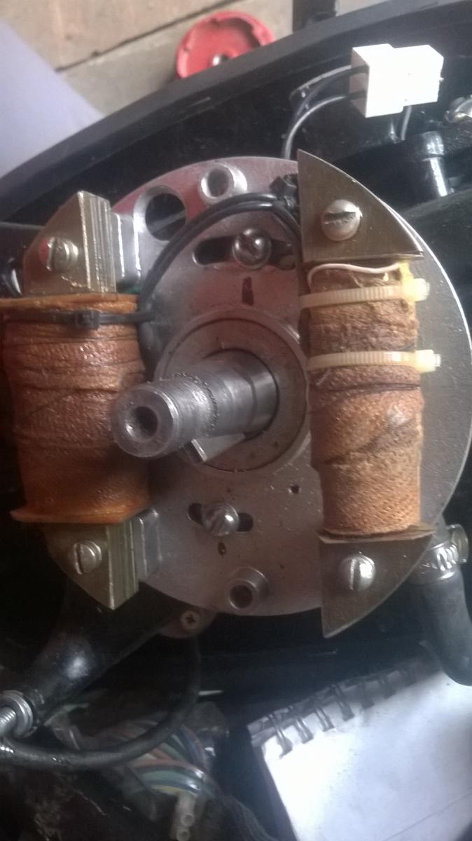

Только решил одну проблемму, вылезла другая, после 20 минут работы мотора под нагрузкой пропала искра свечи были сухие светло-коричневый налет.
Приехав в гараж снял маховик и вот что я увидел, одна катушка как будто высохла или так должно и быть. Может есть у вас другие мысли, посоветуйте Если дело в зажиганий, то как его починить ? если купить, то где ? спасибо.

Во первых притри маховик к конусу КВ Он у тебя висит .
Второй момент . Катушку мотать самостоятельно,но можно поставить и с нептуна МБ 23

Для начала - прозвони катушки, зачем сразу мотать. Может в коммутаторе проблема или контакт пропал.

У меня такой мотор в ремонте был. Горела катушка.

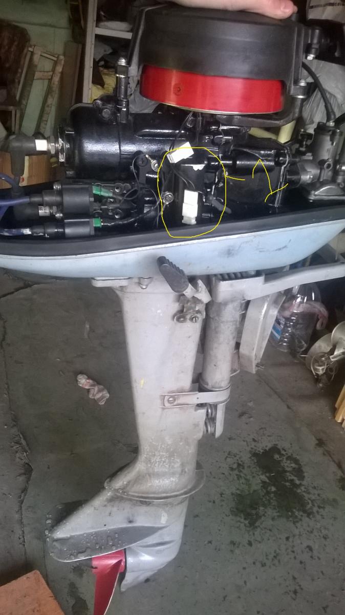

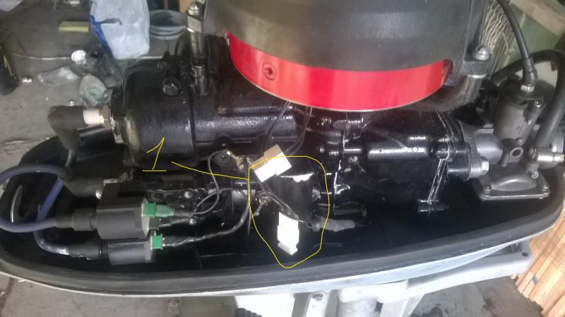

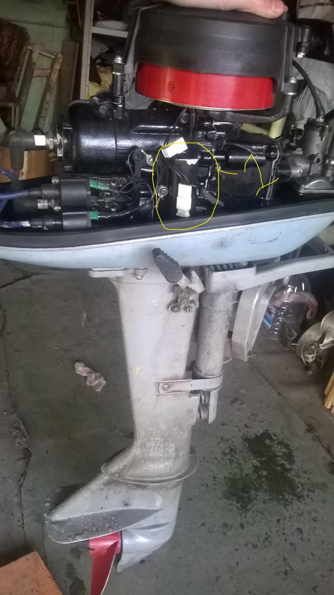

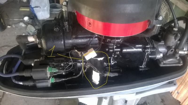

Фото коммутатора в студию ,а там решим
А что делали ? Вчера ездил на рынок предлагали зажигание нептун 23 катушки по креплению подходят, только стоит 3000 р. что-то слишком круто ))))

Коммутатор в топку. Я выкладывал его внутренности
3 рубля это не дорого. Тогда мотай сам. Ком тоже сам делай.

Коммутатор в топку. А взамен какой ставить коммутатор ? Катушки с нептуна23, просто переставляю на свое зажигание и все ?

Я делал самодельный ком. ( см тему Дмитрия 22)в принципе можно и МБ 23,но они что то не отличаются надежностью,хотя некоторые и работают

из-зачего замкнула катушка, есть предположения ? А то поставлю новую, и она замкнет.

Все дело в маховике и коммутаторе.
Дык ты ленивый как я понял. Штудируй темы и все сам поймешь.

Если гильзу так провернуло, значит она болталась в блоке не слабо! И что, при этом мотор работал и вода не шла в цилиндр? Верится с трудом, что то здесь не так....

Он не просто работал, он заводился с пол оборота, и работал при включенной скорости на малых оборотах, при добавлении полного газа глох. Вот такая дилема. А гильзу провернули когда открутилась торцевая гайка, выкручивали свецу и провернули гильзу

Привет. Зажигание похоже на мб-23
У меня такая же проблема накопительная (зарядная) катушка перегорала
Вот тут http://forum.motolodka.ru/read.php?f=1& ... &t=1478980 я спрашивал у отца сего детища, он мне сказал мотать 3700 витков на основании от катушки мб-23
Собираюсь в ближайшее время намотать и проверить. Точнее процесс идёт уже, около 2500 вит. намотано, но не хватает времени свободного, если опять будет греться, то буду пробовать вариации со схемой 3.
Но вам всё ж надо связаться с производителем, на его сайте есть мобильный. Насколько помню там определённым моментом нужно затягивать гильзу. Ещё и клей какой то они там применяли....
"выкрутить свечу и провернуть гильзу". нет слов, на кол такого производителя.

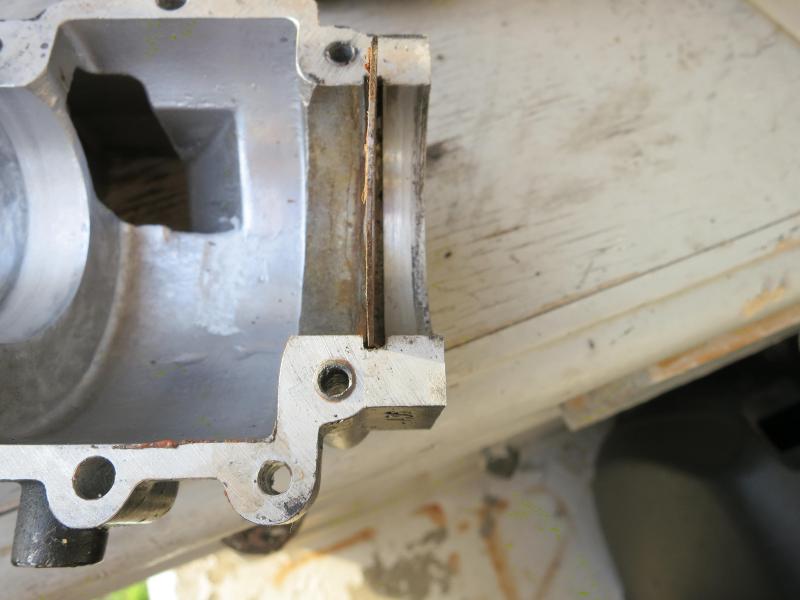

Дабы не плодить одинаковых тем, надеюсь топикстартер не обидится ;)
Посадочное место после разрушения подшипника

посадочное в крышке картера, тоже слегонца закатало, имхо, поправить - пойдет, следы ржавчины от подшипника, может был зазор.
Толщина стопорного кольца 0,8мм, ширина канавки 3мм, это так задумано,или поставили что было?
