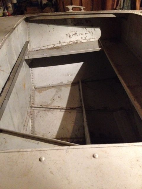

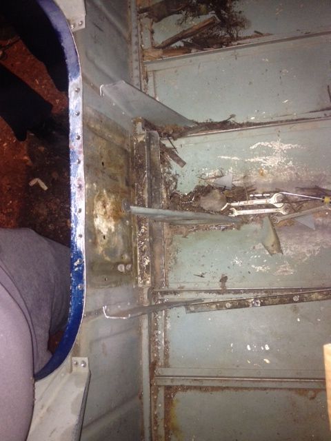

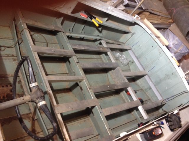

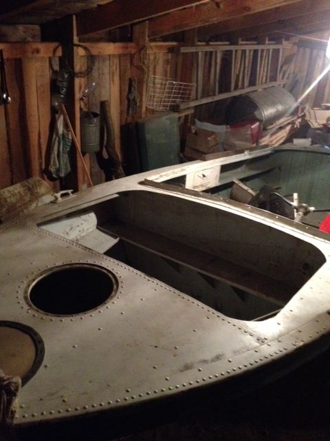

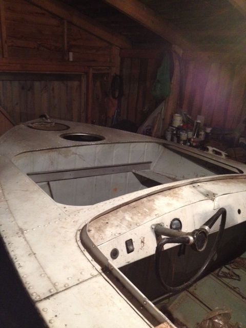

Всем здравствовать!
Как и многие, в праздники занимался аргофитнесом, и в перерывах между посадками картошки, томатов и других продуктов, которые всегда покупаются в магазинах без срывов спины и мозолей, занимался лодкой...
итак по порядку:

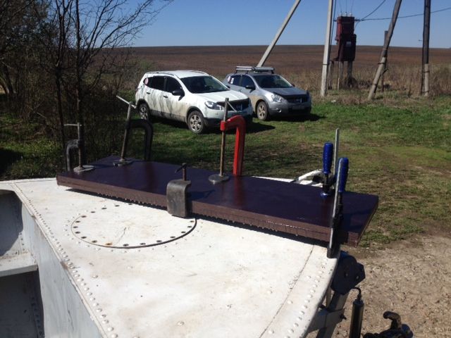

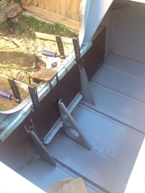

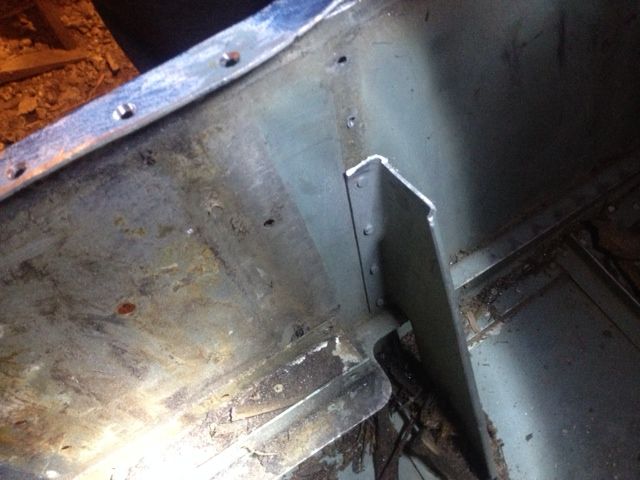

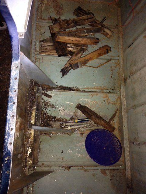

1. разобрал транец к фигам, весь!
Доска, которая там ,по моим прикидкам, была с 77 года на первый взгляд была трухлявая, но та часть, которая приходилась к алюминию была еще огого как крепка, тоесть после корчавания сорняков и 3х часовой работы лопатой в огороде либо я устал либо раньше древесина была другой плотности)))
2. потом снял размеры транцевой плиты (по моим прикидкам это 40 мм толщина 24 см ширина и 100 см длина)
делал плиту заведомо больше так как на форуме ходит много разговоров о "жидком" не усиленном транце.
усиливал его увеличенной плитой, 2мя стяжками- шпильками (обязательно используйте шайбы большой площади) и 2мя уголками.
Кстати старые уголки пришлось подрезать, так как плита ну ни как не ходела заходить ( видел такое тут, на форуме часто практикуется) подрезал не много по 20-30 мм с верху.
Транцевая плита - бакелитовая фанера 2 слоя по 20 мм. (еле нашел)
3. все почистил внутри, в боковых полках нашел кучу сигарет, листвы, травы, пакетов и другого мусора, похожу там кто-то жил....
потом загрунтовал и покрасил (спец грунт и краска для цветметов как раз, пишут 10 лет гарантия, для внешних отделочных работ)

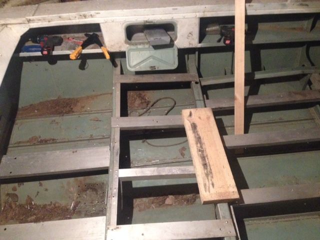

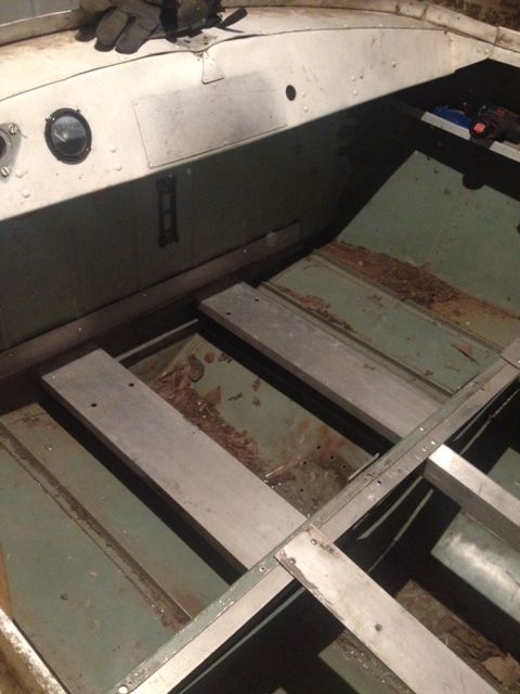

4. далее началось в колхозе утро, и мы с тестем закатав рукава крепили 3 мм алюминиевые уголки для последующей установки пола.
2-заклепочника, порядка 100 клепок и куча волшебных слов... зато через день работы красотаааа.....
все это оперативно красим краскопультом и приступаем к следующему этапу...

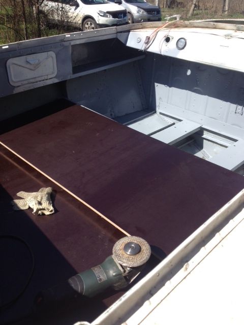

5. Пол клали из бакелитовой фанеры 12 мм толщиной, потом проверил- не прогибается, но это больше благодаря частой обрешетке и обязательно уголок на все края фанеры.
6. режим нос. Так как лодка делается под рыбалку резать нос решили сразу! Места внутри, в основной части МАЛО! Рыбачил вдвоем с прогресса 3 дня- тяжело.
Резал нос под люком переборки (забыл как они называются) не трогал.
а так как и центральную консоль тоже придется резать и делать там ступеньку, то и пол дополнительно усиливал.

Пол не высоковато получился? Может есть смысл убрать усилители от переднего сиденья? сейчас получается так что где раньше были сиденья - теперь пол. А на них ведь еще и сидухи поставить нужно будет...
NTFisherman
15.04.2015
29
Прогресс 2М
35лс
у прошлого хозяина было так же как и у меня, плюс я кресла буду крепить только на стойку с крутящимся элементом (6-8 см в высоту) померил, вроде удобно....

Хорошо получается! Фанера на транец какой толщины?
NTFisherman
15.04.2015
29
Прогресс 2М
35лс

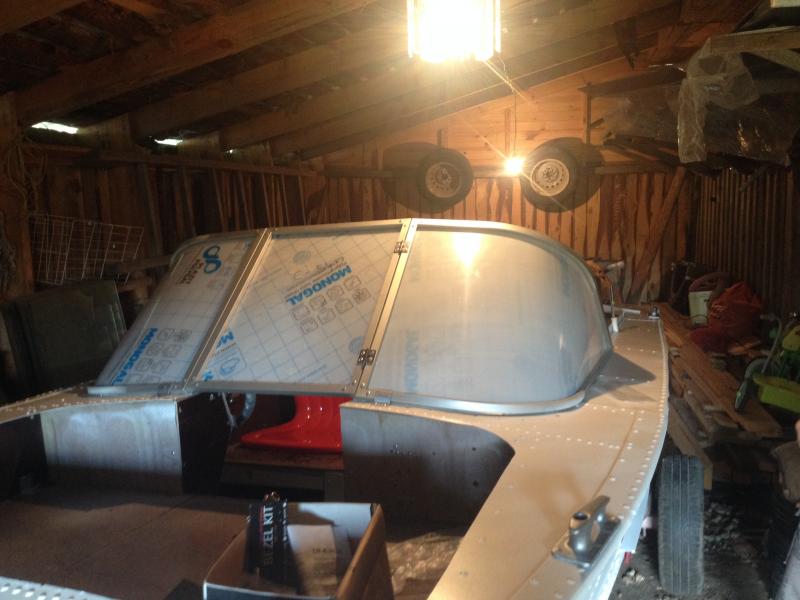

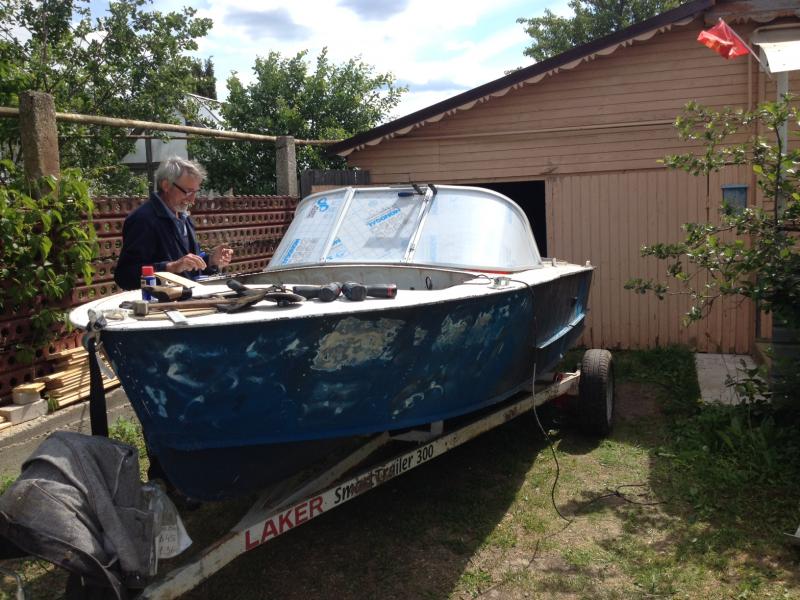

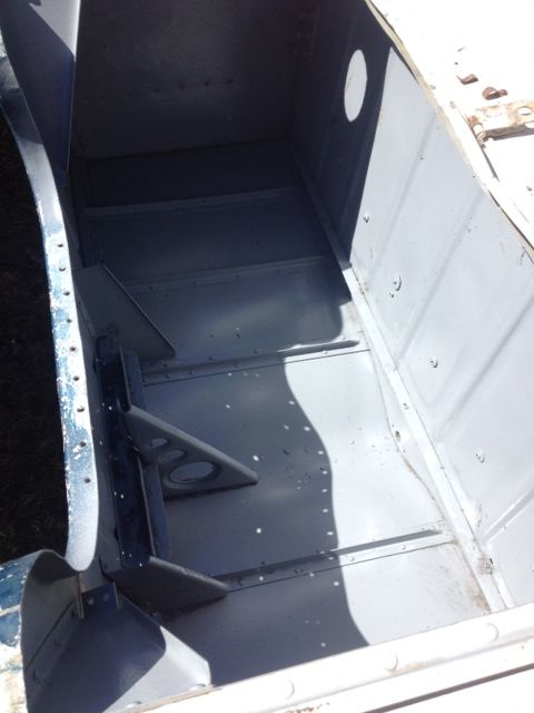

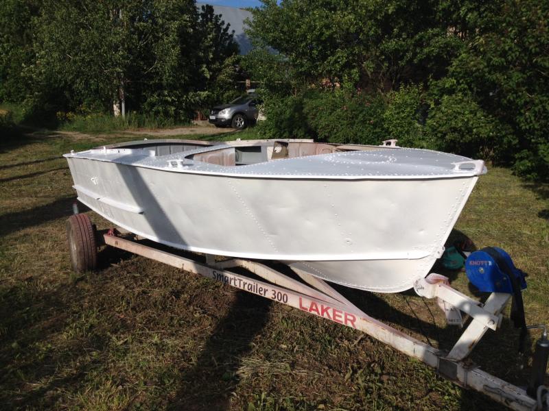

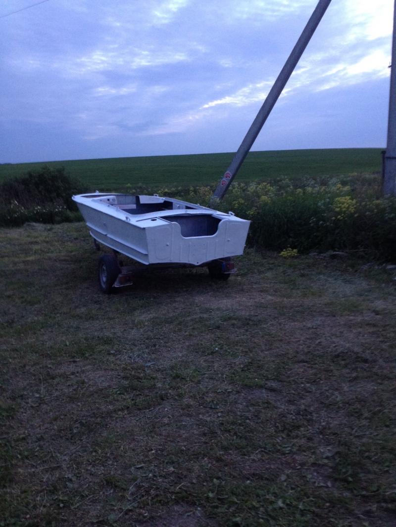

Давненько не писал, был в командировке...
А по приезду сразу к прогрессу!!!
Итого:

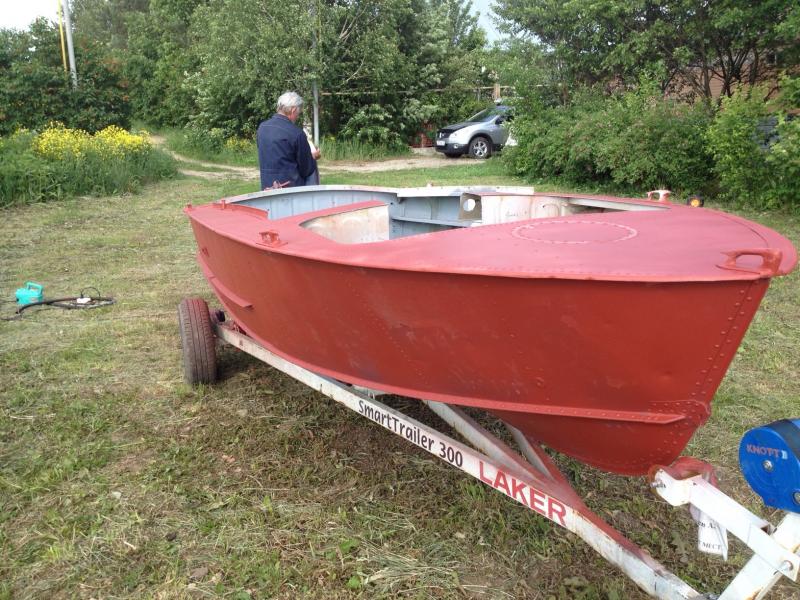

1. снял (частично) старую краску.
2. Покрыл грунтом.
3. Покрасил

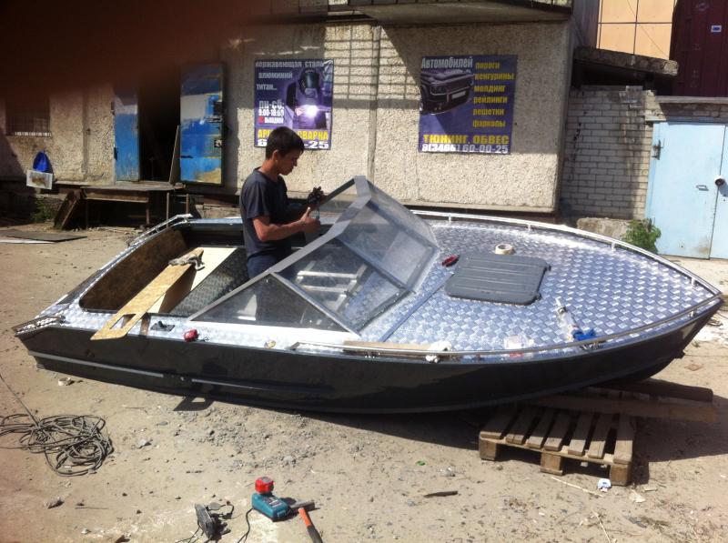

4. Примерял лобовуху (заказывал на лодка44, сделана реально очень хорошо, но как мне обещали "встанет без доработок как родная" не случилось)
Дальше установка рулежки и двигателя...ну и возможно к концу месяца первая обкатка!!
NTFisherman сказал(а):
...4. Примерял лобовуху (заказывал на лодка44, сделана реально очень хорошо, но как мне обещали "встанет без доработок как родная" не случилось)...
Они всем так говорят :D

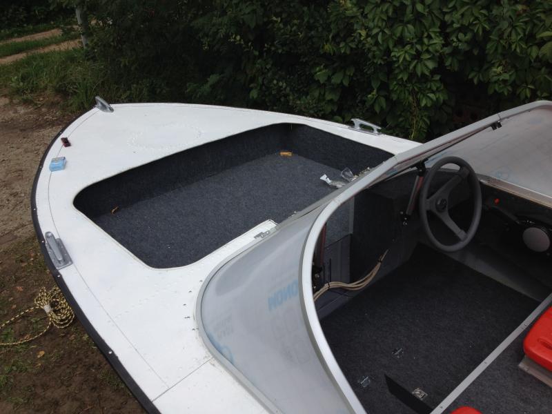

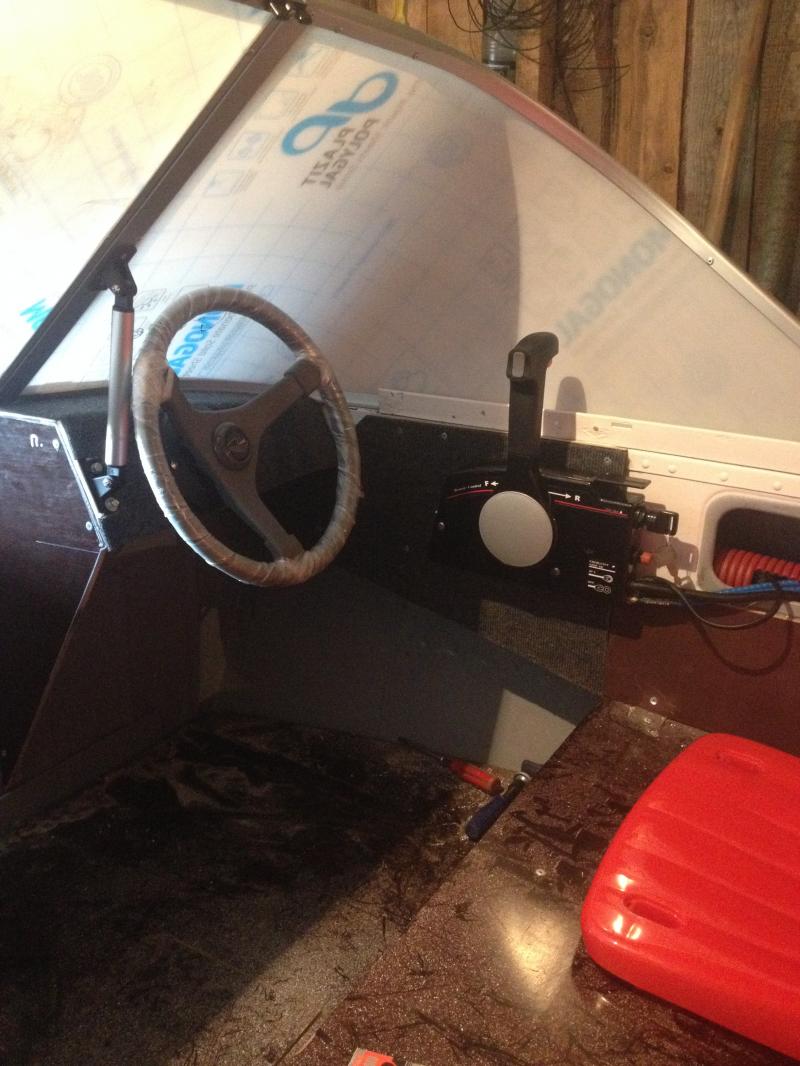

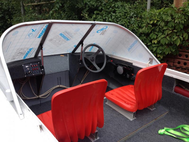

Итак, потихоньку вырисовывается красавец!
Окончательно установил лобовую от Лодка 44!
Это такой геморой, братцы...
Для тех кто только собирается или рассматривает вариант установки лобового стекла от вышеупомянутых вот как я это делал:
1. стекло приходит очень хорошо упакованным видать неким богатырем, ибо так натянуть картон и скотч я не представляют себе возможным!
вскрывать очень аккуратно, делая надрезы ножом ТОЛЬКО ПО ВЕРХНЕЙ ЧАСТИ!
2. не потерять установочный набор, так как там есть разные клепки, которые потом тяжело найти.
3. Примерить всю эту красоту на катер, зажимая струбцинами (нужно 2-3 шт).
4. Внимательно смотрите на зазоры между рамкой и бортом лодки, особенно на изгибе, ибо это самые проблемные места.
5. Щель между лодкой и рамкой при примерке- это нормально, потом хорошие клепки ее сводят на нет.
Итак, установка:
Я сразу установил калитку на левую часть стекла, так как это не на что не влияет, и удобно сразу делать на ровной поверхности, не забываем вставить чопики между рамкой калитки и рамкой стекла (зазорники) 3 мм в самый раз.
Размечаем отверстия, засверливаемся и приклепываем калитку.
Ставим все это, на катер, смотрим что получилось, потом на струбцину калитка+правая часть.
Внимание! струбцина приподнимает и "выравнивает- спрямляет" поэтому зазор катер+ рамка будет казаться большой.
Я начал установку лобовухи с фронтальной части, НО там профиль делает изгиб (стоит на ребре) и после часового ломания головы было принято решение делать спец скобы. См. фото, обведено в красный круг.
Если Лодка44 читает это, то попробуйте собрать сами по вашей инструкции! Это даже инструкцией назвать нельзя, просто набор фоток с текстом.
Итак скобы...Мы делали из из нержавейки 3 мм. Делали долго и 2 раза переделывали, но как еще притянуть лобовую\фронтальную часть стекла к лодке я не знаю.
Сажаем их на клепки прямо к борту и лобовая уже держится.
Делее начинаем сверлить борт+профиль с правой и левой стороны, там где профиль лобовой уже лежит плоскостью к лодке. На фото это цифра 1 и далее...
Таким образом закрепляем боковые части лобовой к лодке.
А самый угол я закрепил на болт с шайбой, гравером и гайкой.
Все это время струбцина не снималась и держала калитку с правой частью лобовухи!
А теперь снимаем ее И..... Не отчаиваемся!))) Да калитка немного перекошена, или закрывается с силой, далее выравниваем это все тягами!
Крепим их на рамку лобовой и натягиванием или наоборот давлением выравниваем перекос если он есть (у меня он был). Обратную часть тяг крепим к приборной панели.
Внимание! площадки крепления тяг из пластика, так что удалецкую силу применять с осторожностью!!!
Так-то так, если будут вопросы- пишите!

1 354
А руль то крутится?
NTFisherman
15.04.2015
29
Прогресс 2М
35лс
естессно)
на фото получилось, будто он упирается в тягу лобовой, но там 5 см...видать ракурс такой
1 354
Ну пять так пять, руки то твои. почему то в погоне за красотой мало кто об эргономике думает, а на вопросы почему так ответ один как хочу так и делаю.

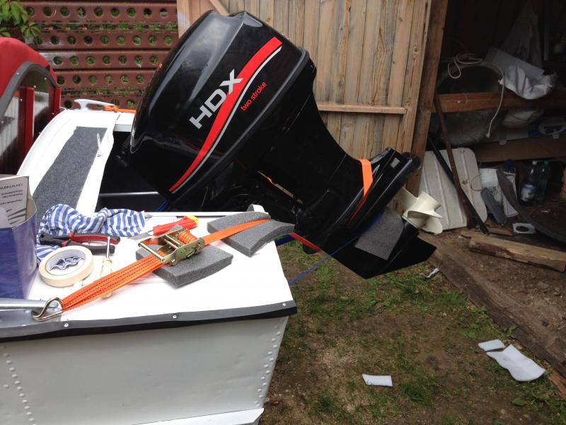

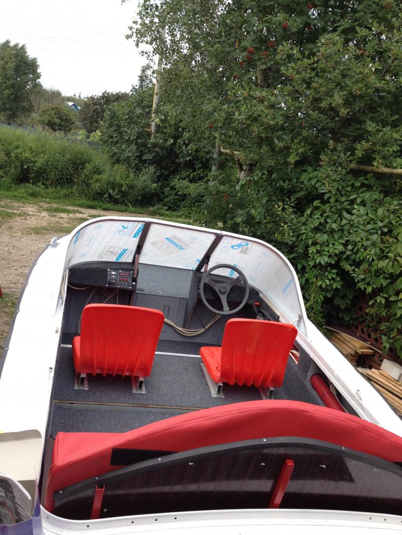

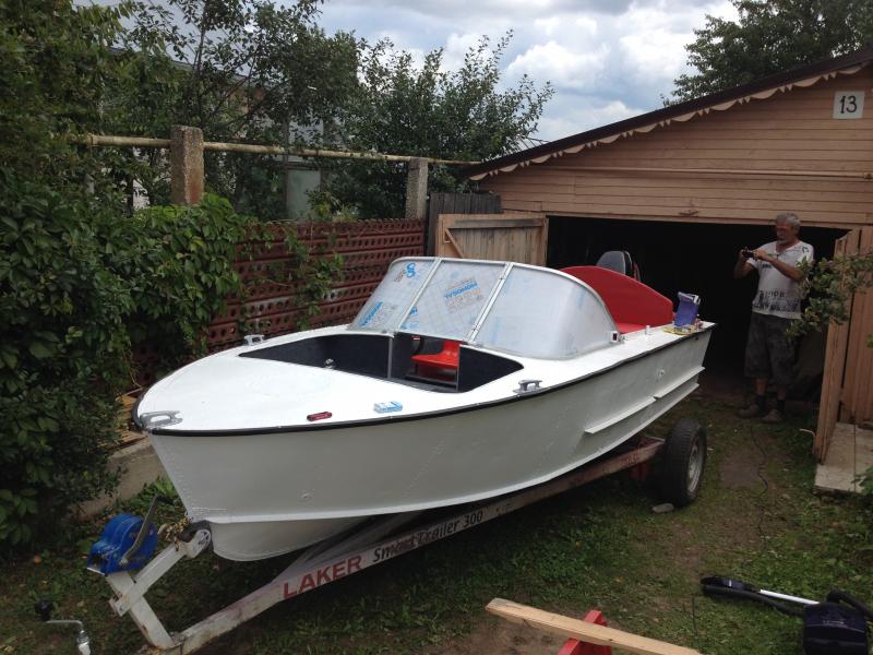

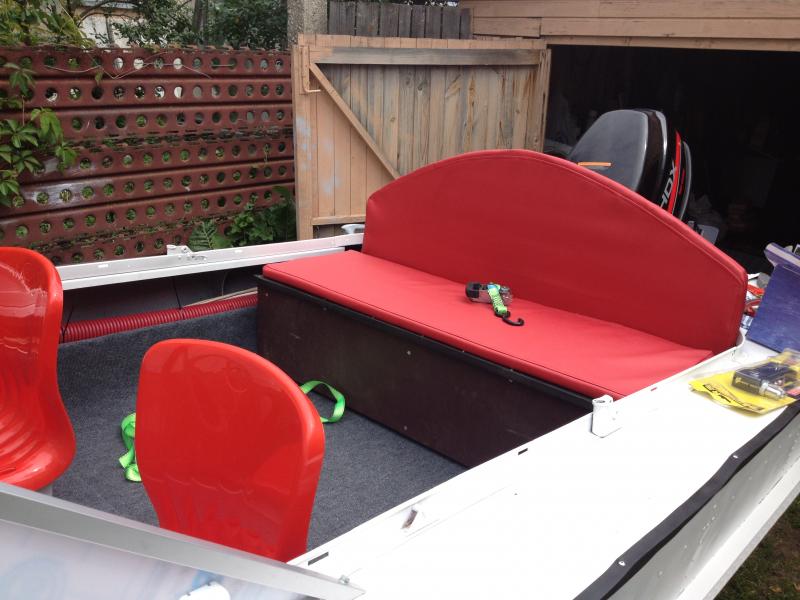

Ну вот и подходит к концу постройка моего Прогресса...
Осталась, так сказать, косметика....
  • 150,1 КБ Просмотры: 1 027
  • 83,8 КБ Просмотры: 1 062
  • 74,7 КБ Просмотры: 1 040
  • 61,1 КБ Просмотры: 1 058
  • 73,4 КБ Просмотры: 1 033
  • 57,1 КБ Просмотры: 1 062
9 555
4 762
При таком высоком ,заднем диване(ПО ДРУГОМУ НЕ СКАЖЕШЬ) задним пассажирам ремни безопасности просто необходимы.Поручнями не обойдёшся!
