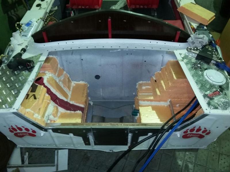

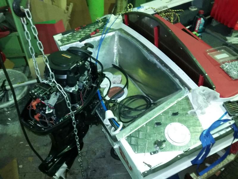

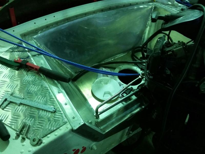

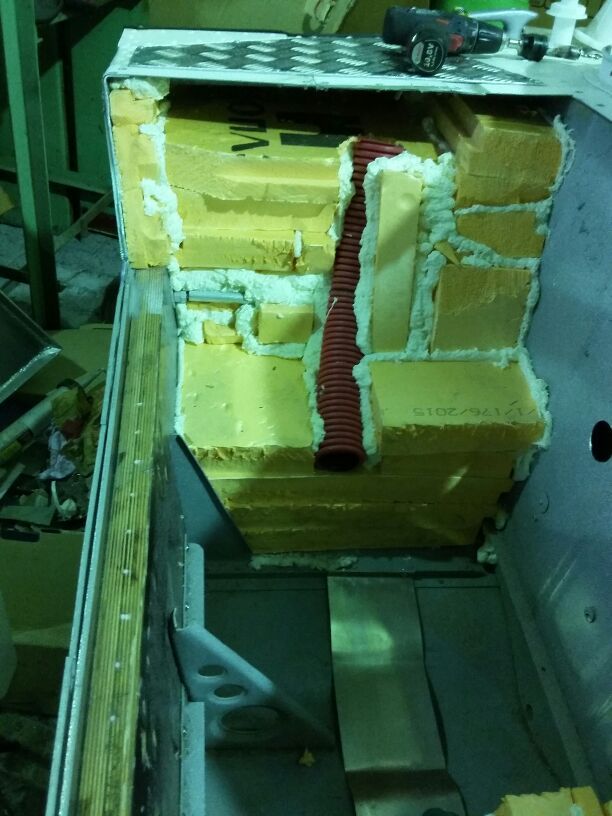

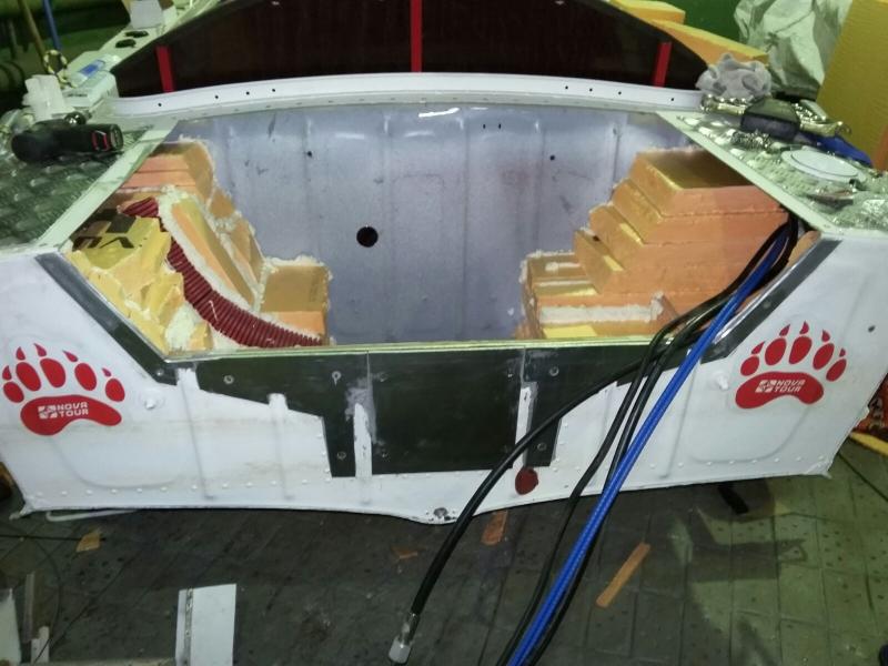

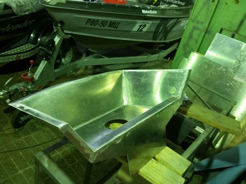

После последних покатушек на воде, было принято решение еще усиливать транец, так как вибрации от друхтактика были заметны. Так же если двоем стоять у лавки или наливать бензу, то вода вот-вот могла перелиться через транец, а значит надо поднимать ну и чтоб обезопасить себя ваще, решили делать самоотливной рецесс. Что из этого вышло- смотрим в фото-отчете: :)
9 555
4 758
Молодец,а собственно усиление где? То что задний борт транца стал толще усилением назвать сложно.

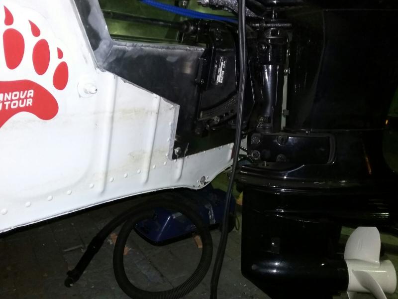

согласен, видно плохо.
Выделил шпильки связавшие транец + уголки внутри.
912

Красиво и качественно(ну на сколько видно по фото), мне нравится :good:
