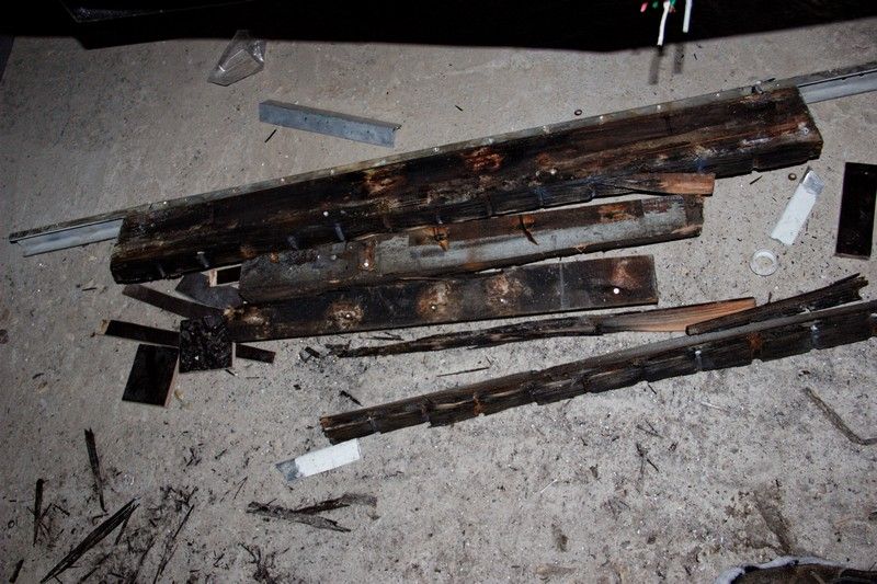

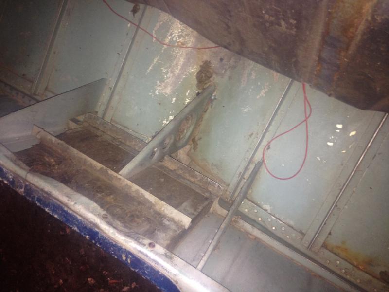

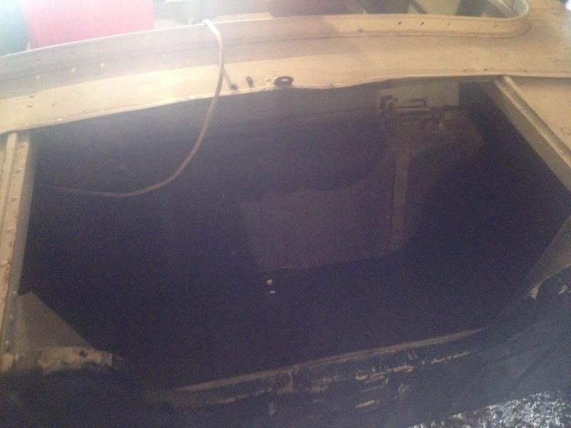

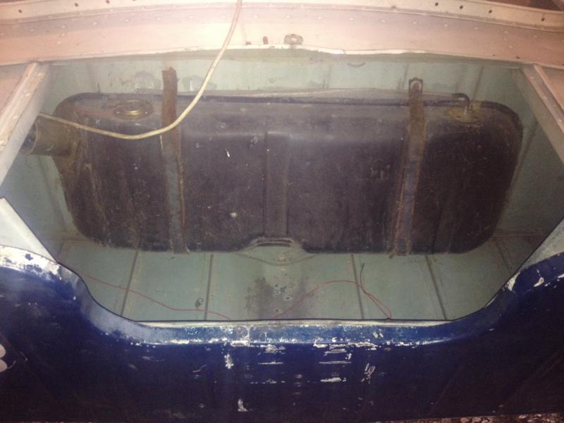

встал вопрос о усилении транца, так там сейчас просто полусгнившая фанерка.... но что и как подшить во внутрь не знаю... Жду совета.

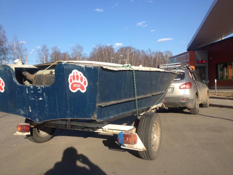

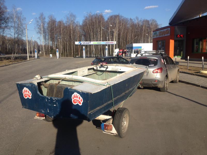

фото внутри к сожалению нету.... будут после выходных, а внешняя часть вот:

Глядя на внешнюю часть - менять нечего :pardon:

Ну разве что покрасить и привальный уголок поставить.Или из трубы сделать,а то вид потрёпанный.

я у себя тоже не хотел менять, усилил шпильками показалось что очень крепкий, а когда купил мотор с длинной ногой , решил заменить доску на новую и сразу сделать её в размер. итак когда вытащил старую доску , порадовался что решил её заменить(доска быва лопнута по середине и на половину сгнила).
Меняй и не будешь думать об этом.

На П-2 транцы от вибрации расшатываются, начинается течь в моторном отсеке. Так что надо заменить гнилую транцевую доску, и связать транец и переборку МО уголками или шпильками.

схема интересная, но проблем с постановкой не будет.
Гнилую доску выкорчевать, все почистить, поставить новую (возможно большей площади, а то старая размером с журнал) все приклепать, обработать составом, чтоб не столь стремительно гнила... "привязать" транец к основной части лодки уголками или шпильками...
все верно понял?
все верно понял?
Как один из простых вариантов,... думайте и решайте....

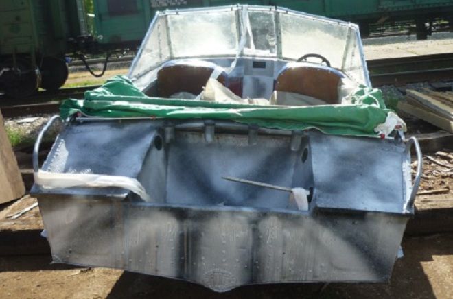

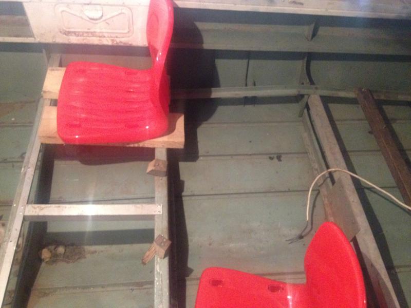

Спасибо за фото укрепления транца.

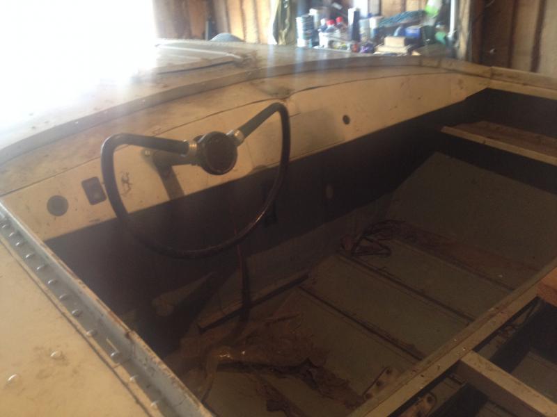

Сделал больше фото лодки.

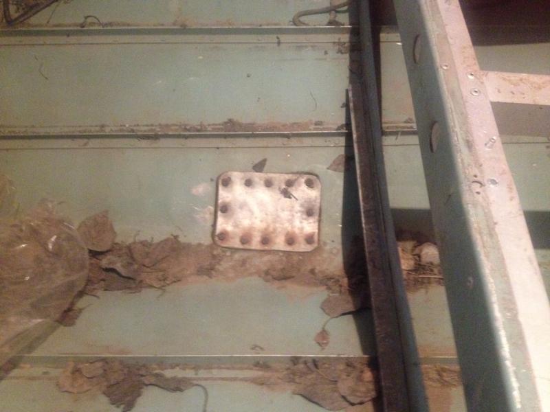

Снял деревянный настил, который был от прошлого хозяина, к сожалению нашел заплатку- видимо надо будет ее снимать и делать заново, так как болты и резинка мертвые...

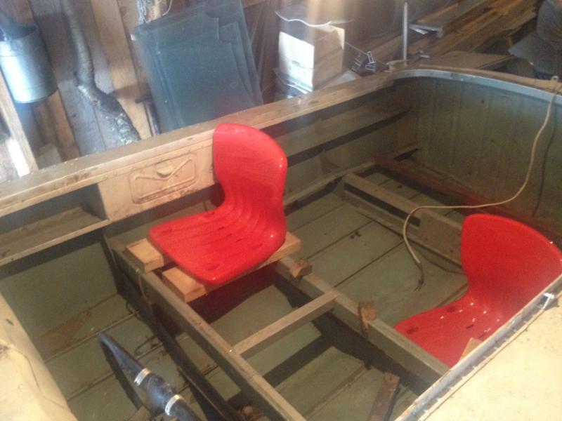

Прикупил сидухи- это отдельная история... Посмотрев цены на специальные пластиковые (самые простые) сидения в магазинах по 1700- 2500 рублей, вспомнил студенческие годы, когда ходил на стадионы болеть за любимый клуб, и при поражении его над головой летели идентичные сидушки :)
В интернетах глянул кто же их производит и был приятно удивлен тем, что в 10км от моего дома прям производитель, который с удовольствием за 285 р расстается с сидухами оставшимися от заказа с прошлого года... Отличия от "Специальной" не нашел, возможно только то-что тут пластик глянцевый а в специальных шершавый- но это не проблема, так как все равно чехлы планировал колхозить...

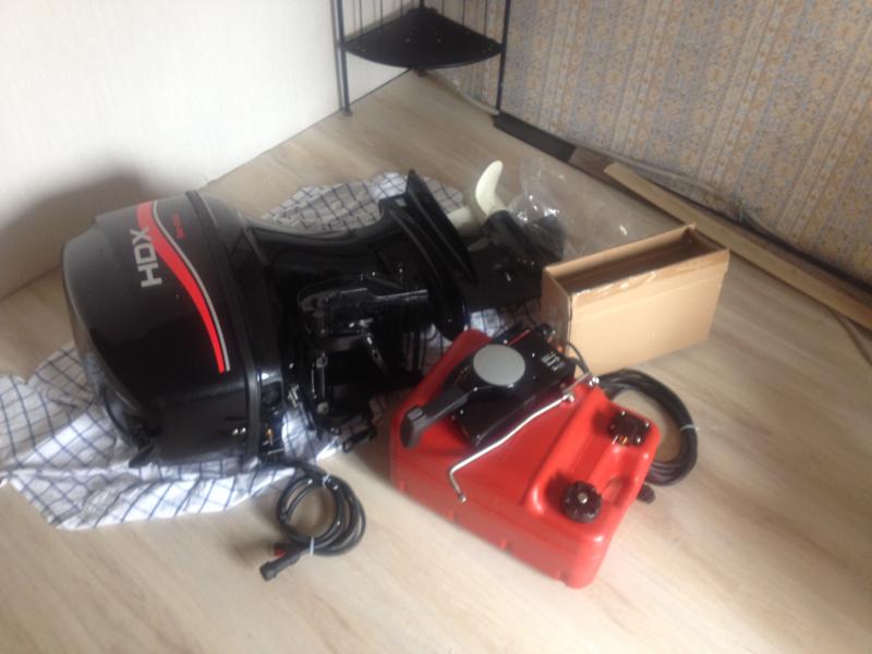

Разобрал гнилые деревяшки с транца и ЗАБРАЛ МОТОР!! Наконец-то!
Кстати, порадовала комплектация и упаковка мотора.
На майских усиление пола, усиление транца, резка носа лодки (не полная, до полубимса после люка) и покраска если успею.

9 232
613
Cиденья - :good: За 285 руб. :shock:
912
... в 10км от моего дома прям производитель, который с удовольствием за 285 р расстается с сидухами оставшимися от заказа с прошлого года... Отличия от "Специальной" не нашел...
Максим, а вот с этого места по подробнее :yes: ... т.к. для "боковушек" на Сарепту оооочень требуется пара таких сидушек, подсобИшь?... в ЛС плис ;)
На фото заплата на днище если снаружи всё выправлено и заделано "холодной сваркой" - проблем нет :)

в ЛС отписался.
На счет заплатки все выполнено, на мой взгляд, колхозно.... Просто 2 алюминиевые пластины стянуты между собой болтами и резинка (типо жгута) между ними...
Хотелось бы услышать от форумчан, как сделать по уму...
Просто болты сейчас гнилые шо пипец и резинка перешла в следующие агрегатное состояние... :)
