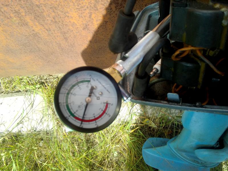

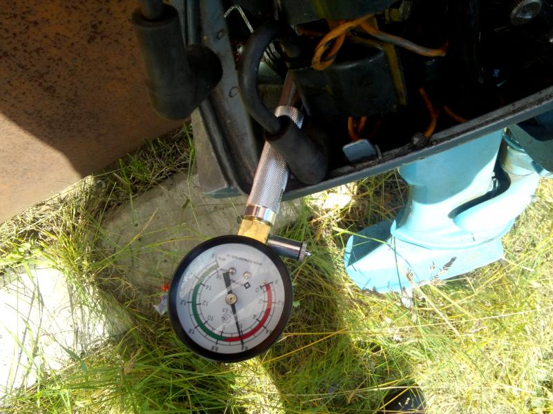

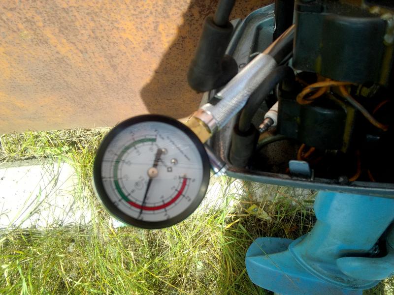

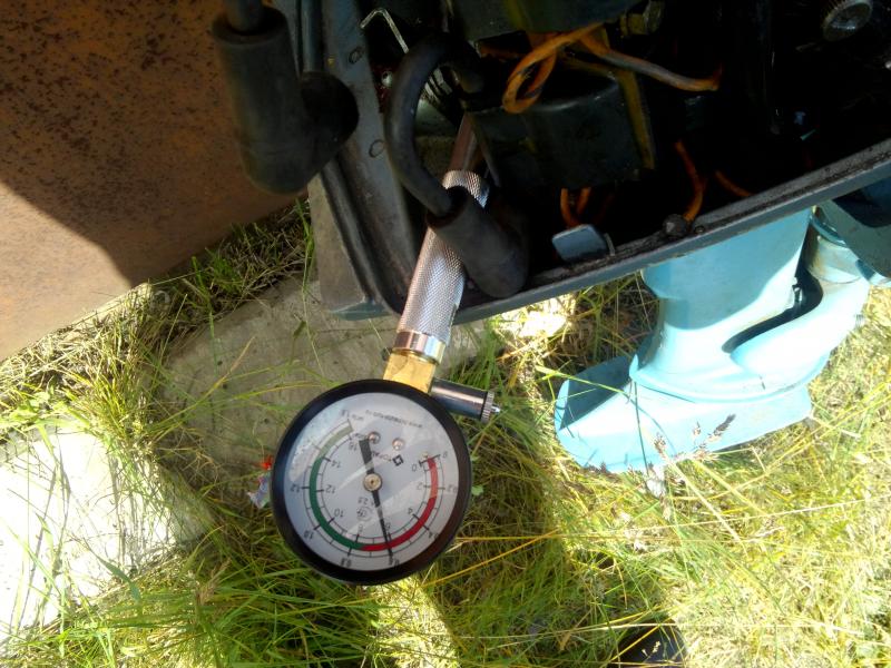

померил компрессию ровная но маленькая по 6 кг

Можно промыть,продуть карб. Если не поможет,то копать дальше; лепестки,подсос воздуха и т.д.
