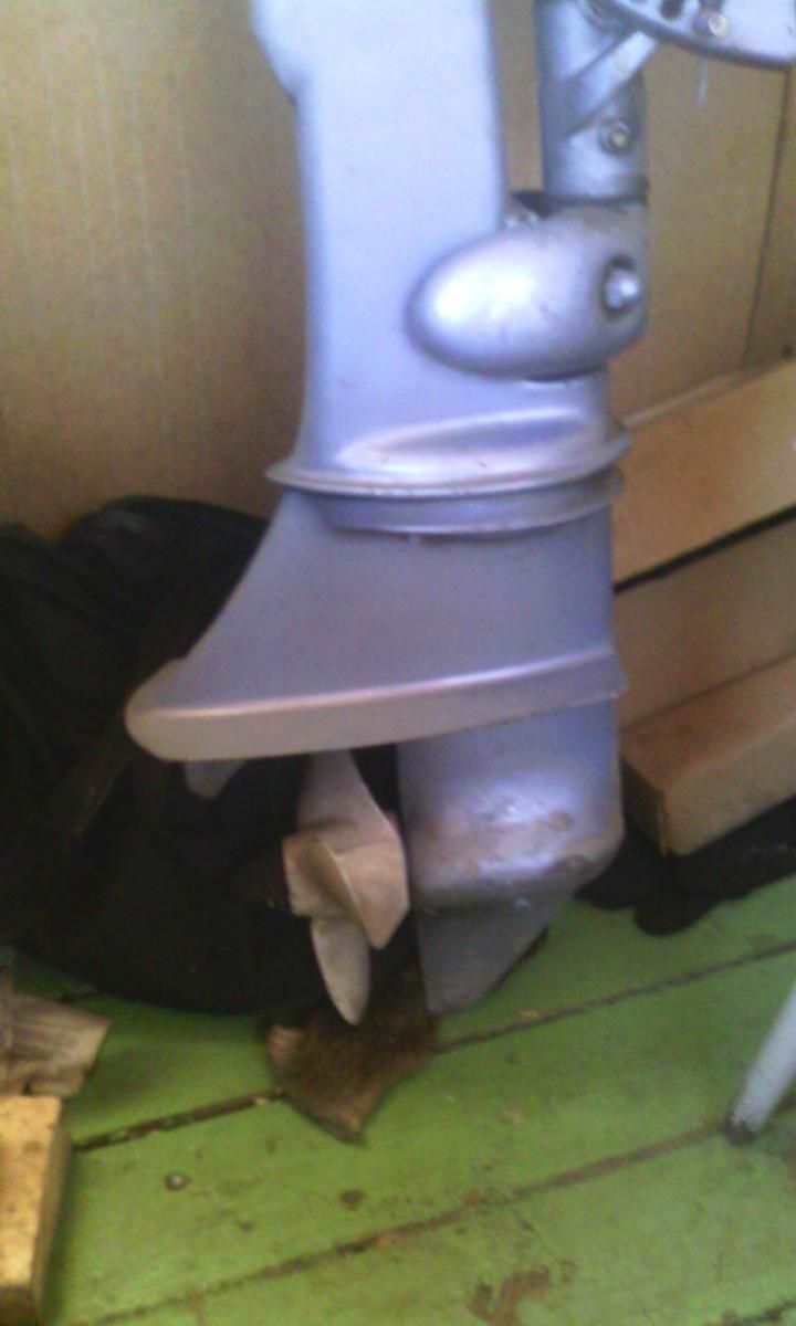

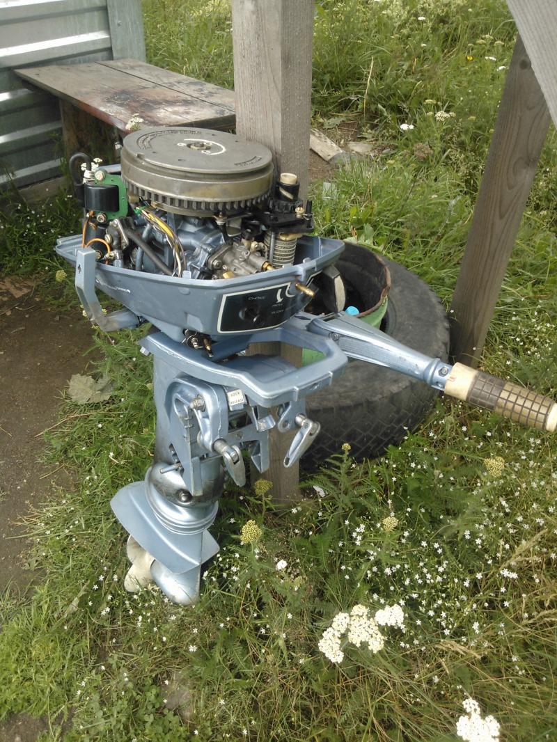

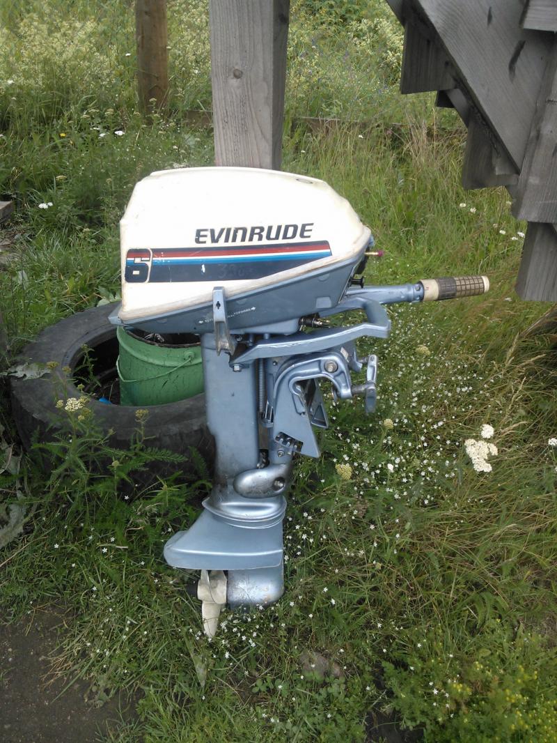

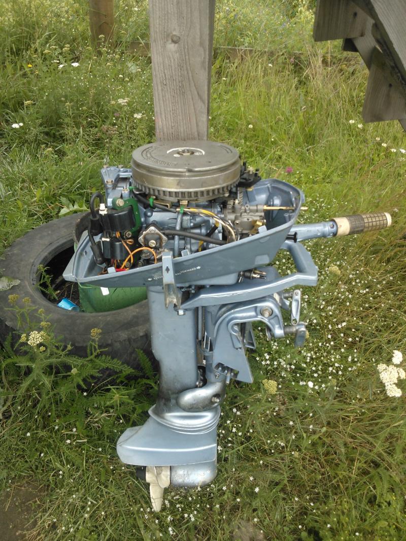

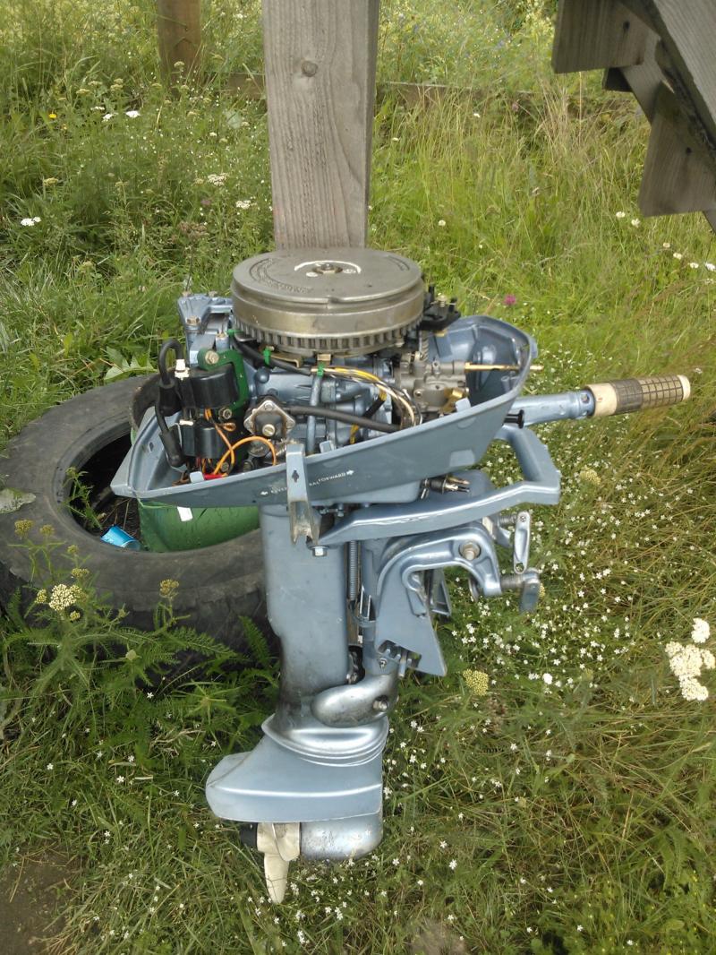

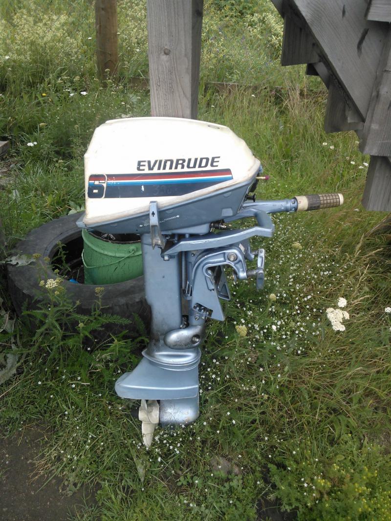

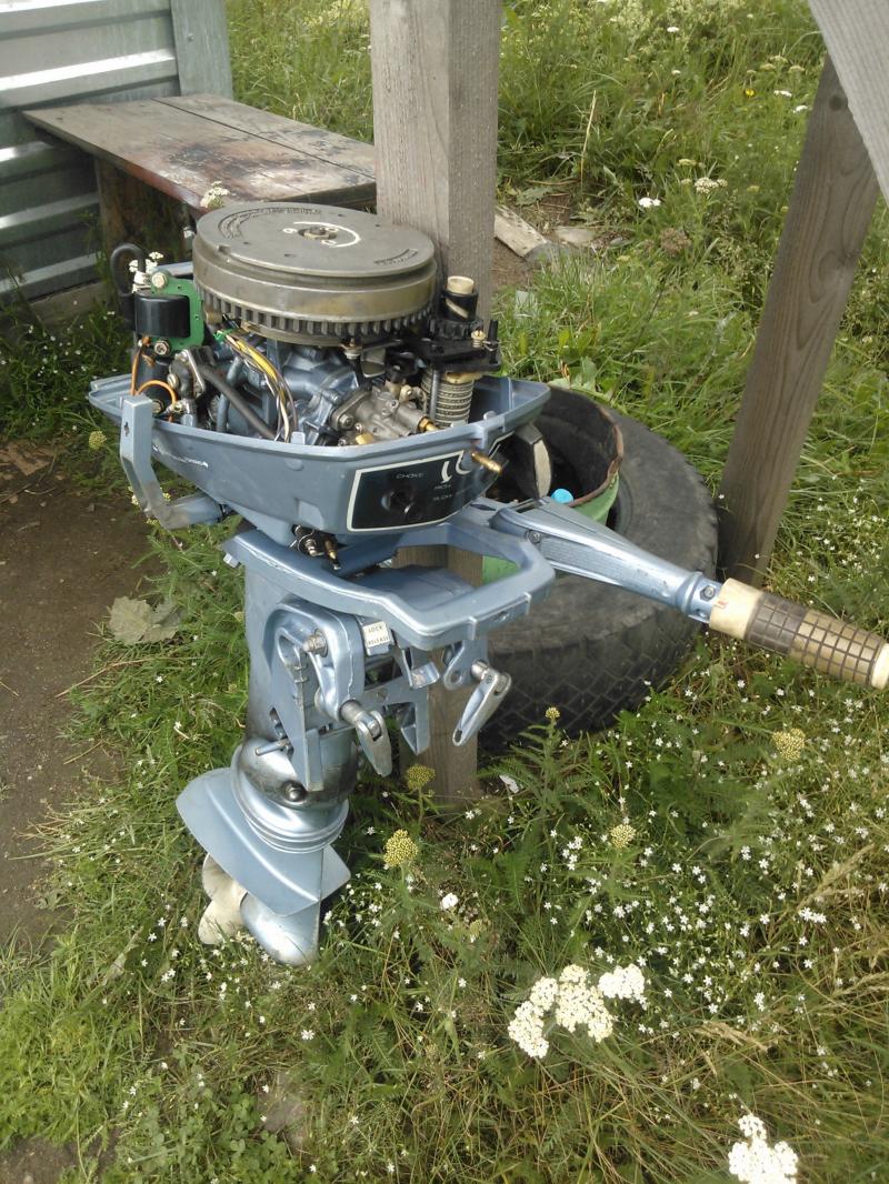

Приобрёл тут по случаю Evenrude 6 hp,фото прилагаются. Номер B68B66 ,Бельгия.Пока ещё не знаю,счастливый ли обладатель,или металлолом,буду пробовать заводить,а там видно будет.
Поздравляю с приобретением!!! :good:
Фотографировал электробритвой? :D ....

да вообще чего то прям жесть получились фото))))надо срочно телефон менять))))

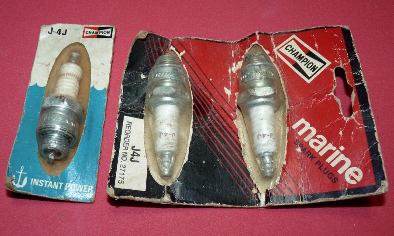

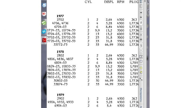

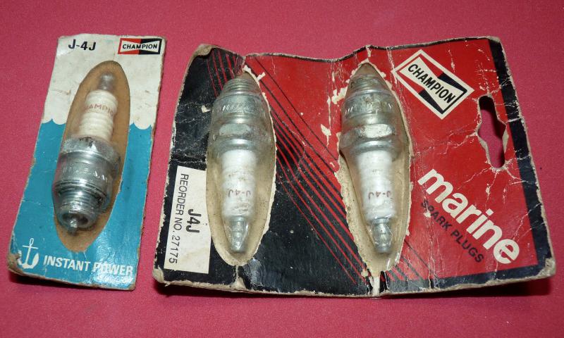

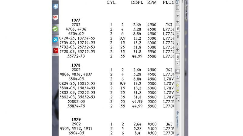

И сразу же вопрос по свечам....какие лучше поставить,предыдущий хозяин особо я так понял не заморачивался,на нижнем цилиндре стоит NGK B5HS,на верхнем B7HS....чего то я сомневаюсь в правильности подбора свечей..
10 097
1 476
Родные- Champion j4j. Высота по памяти - 9.5мм.
Аналог - Delco M44C. NGK 3510. NGK 2319 ( новая маркировка - 70 руб.). Denso C27fsr. Denso16S-U. Denso 20S-U. Beru Z267
Всё есть в Экзисте. Тоже самое идёт на Джоник 18-20-25сил.

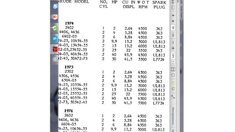

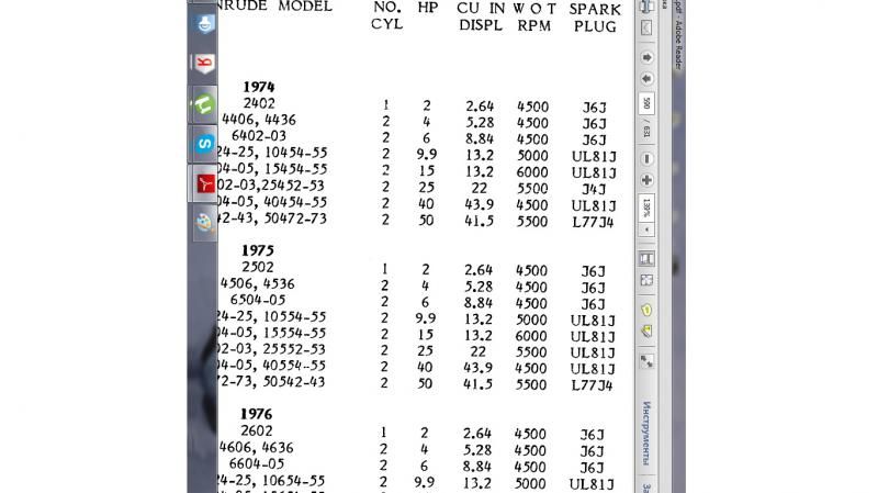

В общем нашёл я то,что искал,на Джонсон,Эвенруд 75 года выпуска,шли свечи Champion J4J, J6J 9,5 мм....а на Джонсон,Эвенруд 78 года выпуска,шли свечи Champion L78V ,12.7 мм длина свечи....конечно может я и ошибаюсь,но по мануалу так.
10 097
1 476
Даже спорить не буду,сей печальный опыт сам прошёл с 12 мм :hahaha: Макс, твой мотор ,копия моей Бельгийской!!!!!!!!!! - 6ки.
Грабли необходимая вещь :hahaha:

Да мне всё покоя не даёт,я даже померял свечной колодец,реально он больше чем на 15-ке....короче у меня уже мозг взорвался,хочется же сделать по нормальному,вот и копаю интернет)))

Так я и не отрицаю,что на твой идет J4J )))Я то смотрю на таблицу,и на свечной колодец,вот и получается что на мой идут 12.7 мм)

Отличия Бельгии и пиндостана есть. Начитавшись инета поставил БР 6, они 12мм. Работает, но что то не так. Снял свечу,зазор минимальный.Глянул, на поршнях -следы от свечи.Или они ставили что было в европе на складе, или формы старые... Но это факт.

У меня 67 года, тоже ставил J6C. Когда свои моторы покупал, каких только наборов свечей на них не встречал. Интересно какая 15-ка у nitroz-а, у моей свечи с юбкой 12,7 (L77JC4).

Как теория. Может из за разного окт.ч.бензина пиндосия- европпа ставили разный головки? Это ведь 60-70 года прошлого столетия :hahaha:

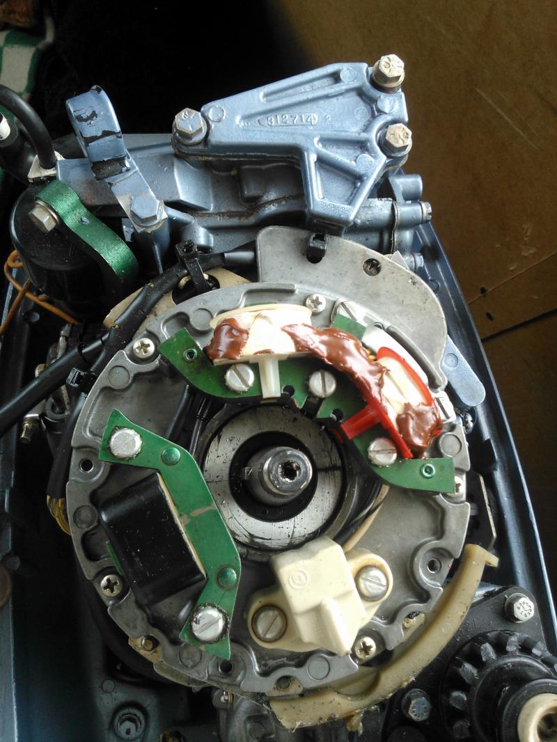

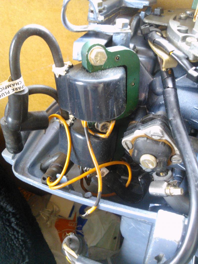

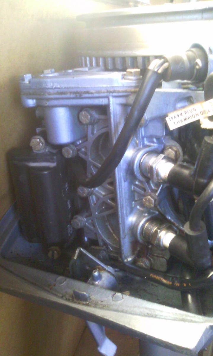

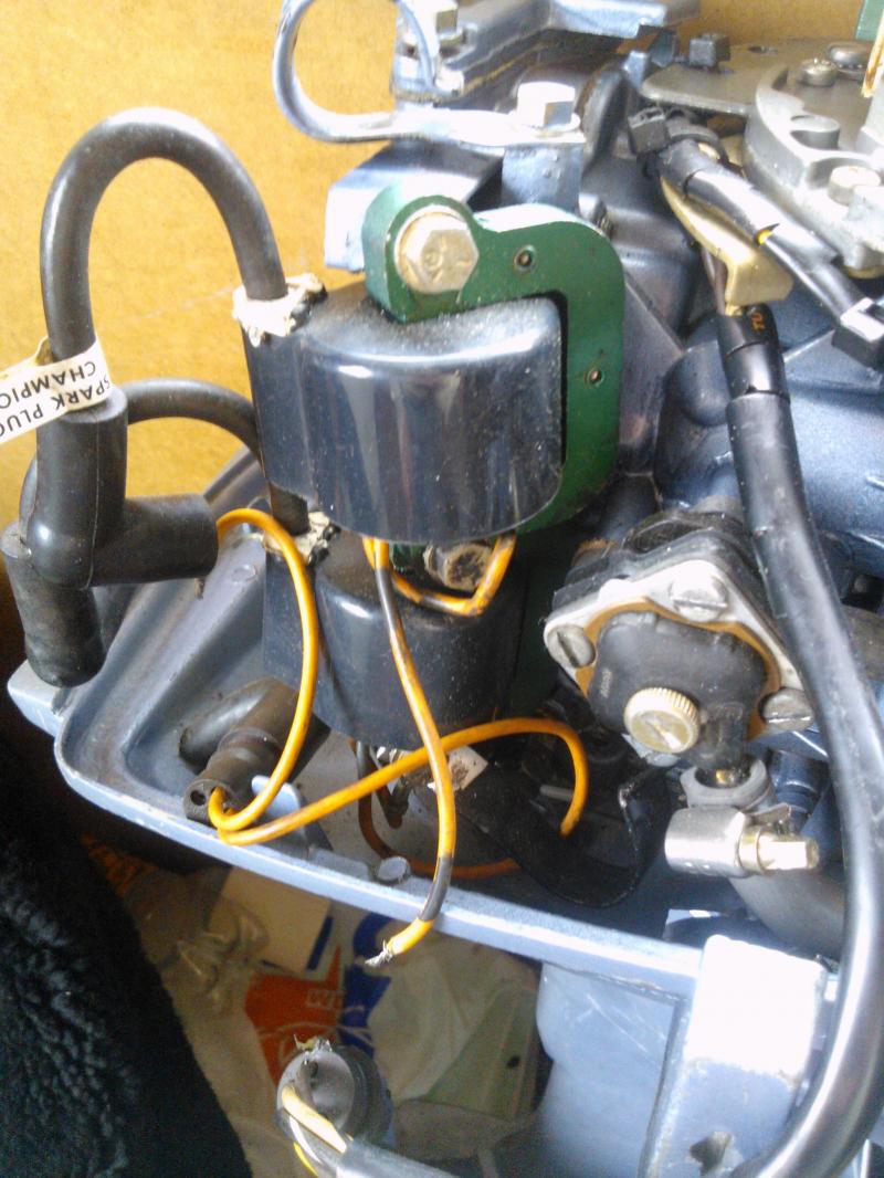

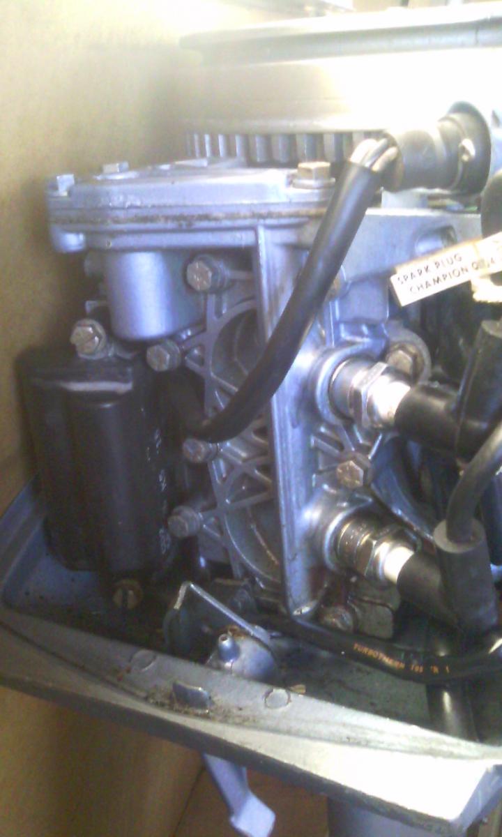

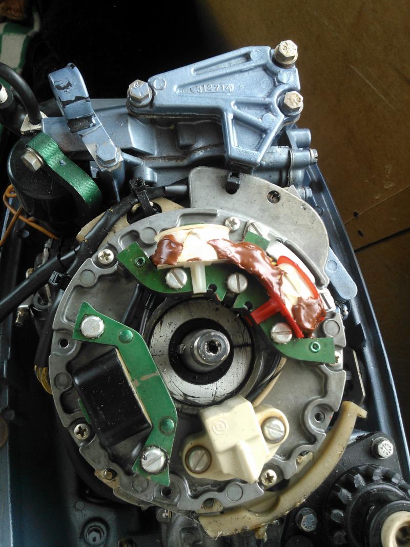

Вот и обнаружилась первая проблема,нет искры на верхнем цилиндре ( Подскажите с чего начинать,коммутатор выносной,катушки выносные (родные),какое должно быть сопротивление? и как проверить коммутатор?начну пока с этих деталей(если дело не в них,полезу снимать маховик)
1.катушки местами менял(обе рабочие) :)
Скобарь
12.01.2010
780
135
Печоры-Псковские
,Янтарь2,нордик 360,
всяк разно.
Верней всего в коммутаторе выбило один канал.но для начала проверь что провода из под маховика выдают и огласи фамилию коммутатора,легче будет искать болячки.

С искрой так и не разобрался...катушки высоковольтные обе рабочие...значит следующий на очереди коммутатор,если не он,значит придётся снимать маховик и смотреть катушки ...кстати, ни у кого нет схемы коммутатора?может самому реально сделать?
nitroz
22.07.2014
122
Петрозаводск
nitroz
Атлант 360
Mercury 5 F

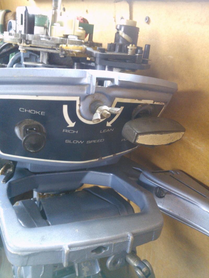

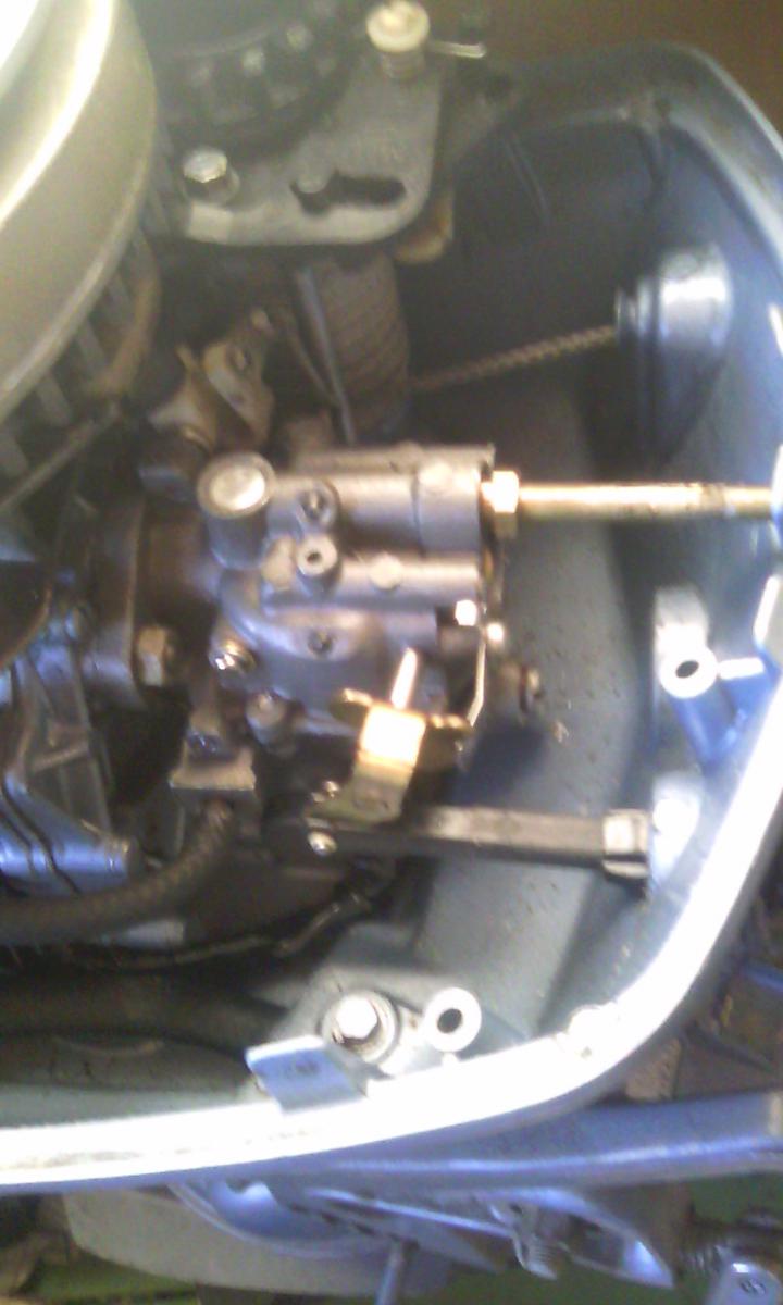

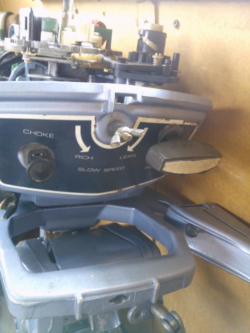

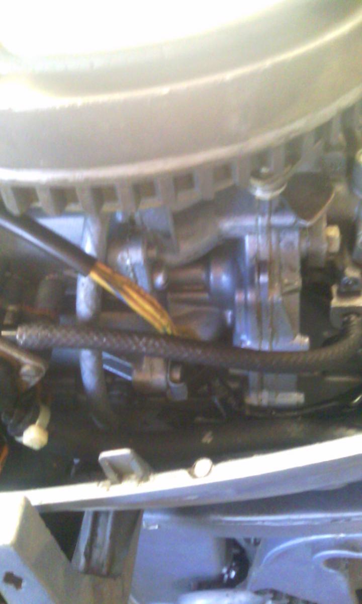

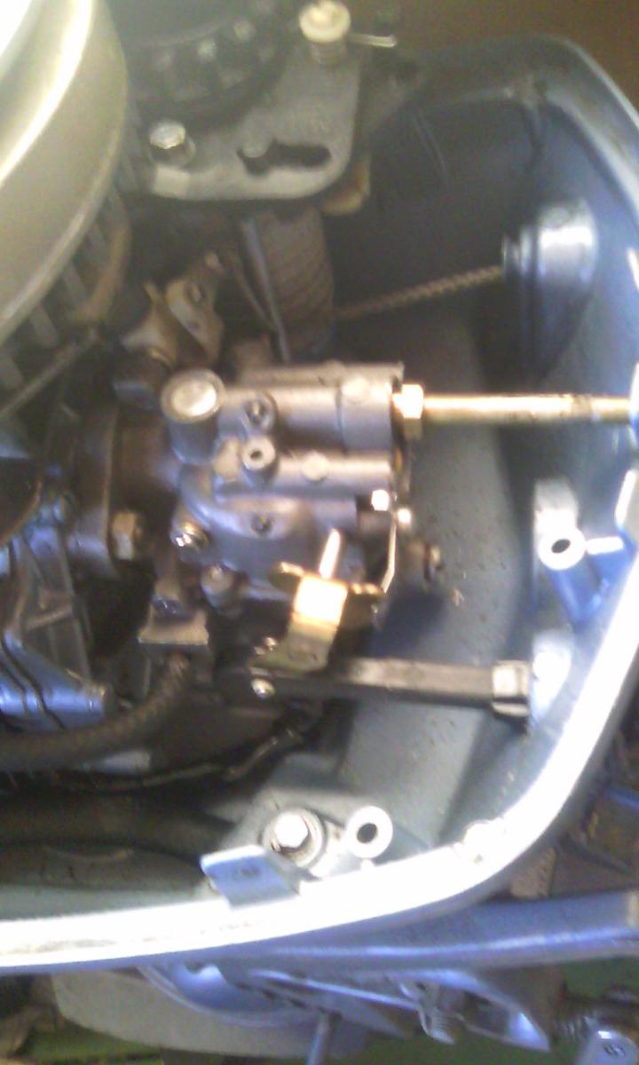

Разобрался таки с зажиганием :) теперь воюю с карбюратором,переливает однозначно.... :(а вот ещё фото ;)
