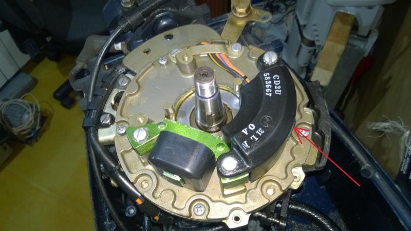

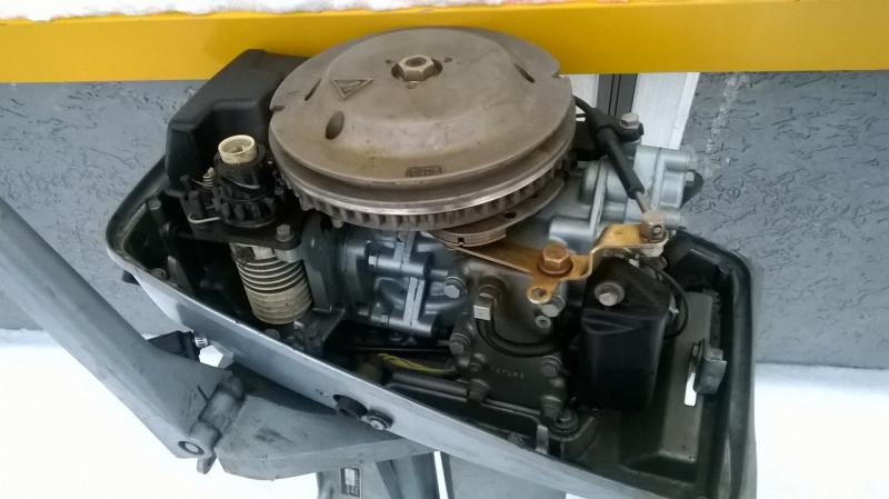

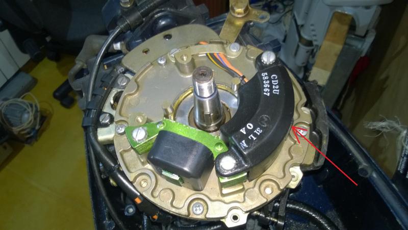

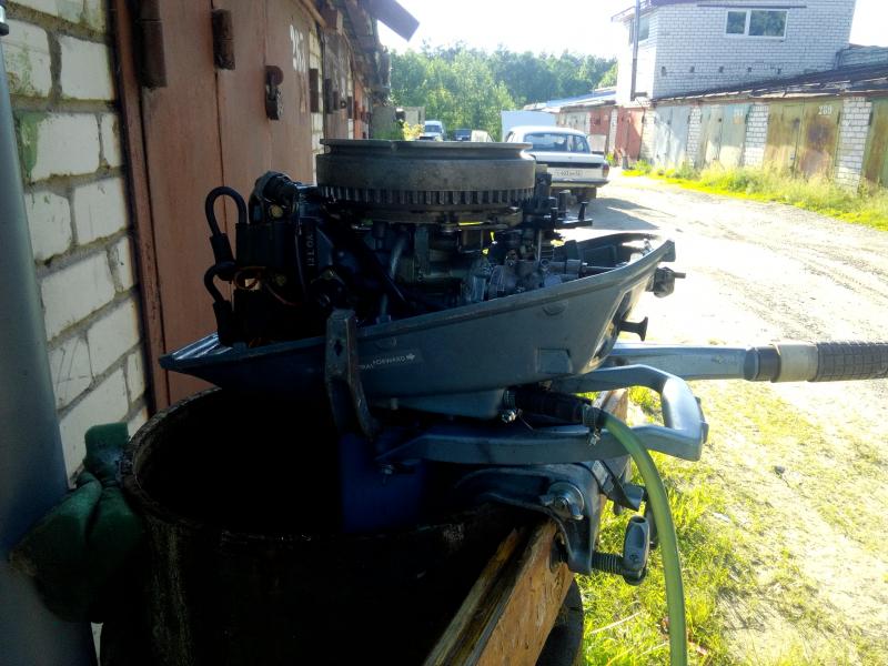

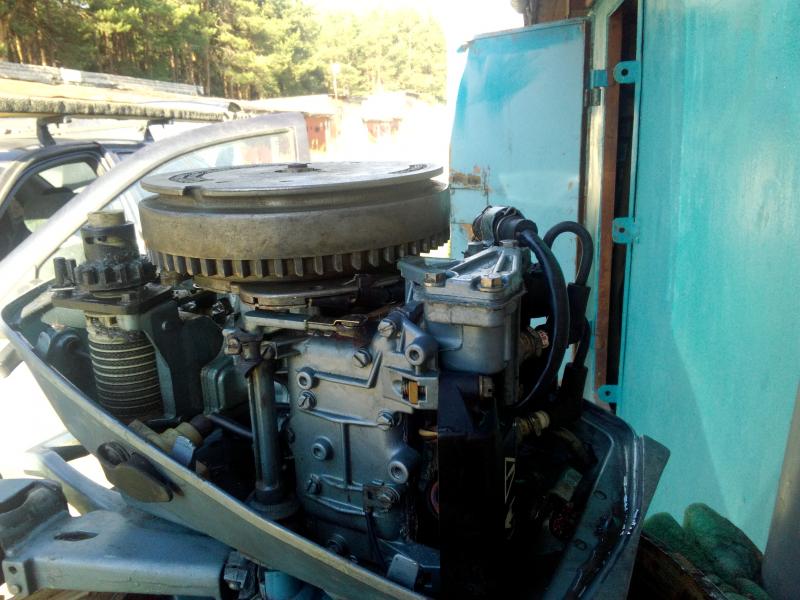

Сегодня пришёл тахометр, сделал замеры, выяснил интересные моменты: при одних и тех же настройках на тахометре(режим для двух тактных 1 раз за 2 такта) мой выдаёт 1300-1350 об. на холостых и 6200-7500 об. на максимальных, а Димин 750-800 об. на холостых и 7000-7150 на максималке, на настройке тахометра(1 раз за 1 такт) то мой 750-800 на хол. и 5100-5500 на макси. Димин 350-400 и 3600-3650, получается у Димы импульс искрообразования подается на свечу зажигания 1 раз за 2 такта работы двигателя т.е. 1 раз за 1 оборот маховика двигателя, а у меня импульс искрообразования подается на свечу зажигания 1 раз за 1 такт работы двигателя, т.е. 2 раза за 1 оборот маховика двигателя, разные зажигалки, теперь вопрос: может мой коммутатор отсекать максимальные обороты программно? Потому что и на слух у Димы обороты выше. Фото нащих зажигалок, у меня под маховиком коммутатор, у Димы сбоку на блоке. Обратите внимание на моём коммутаторе есть контакт который взаимодействует с магнитами. Ну и если поменять зажигалку на такую как у Димы ограничение по оборотам снимется? Почему думаю что программно отсекает, потому что на полных оборотах работает как то как будто хочет разогнаться и тухнет, как рывки мелкие.
Сейчас мне только что пришла мысля, если у него искрообразование происходит на два цилиндра одновременно, возможно кто то (до меня) перепутал провода на высоковольтных катушках, опережение не совпадает. как вариант, он работает. а обороты не набирает полные.

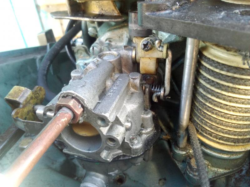

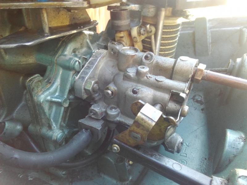

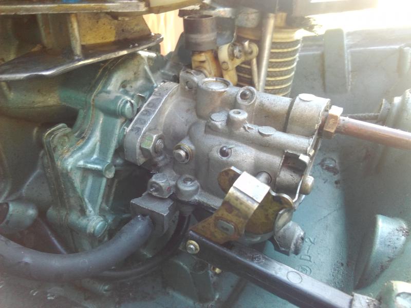

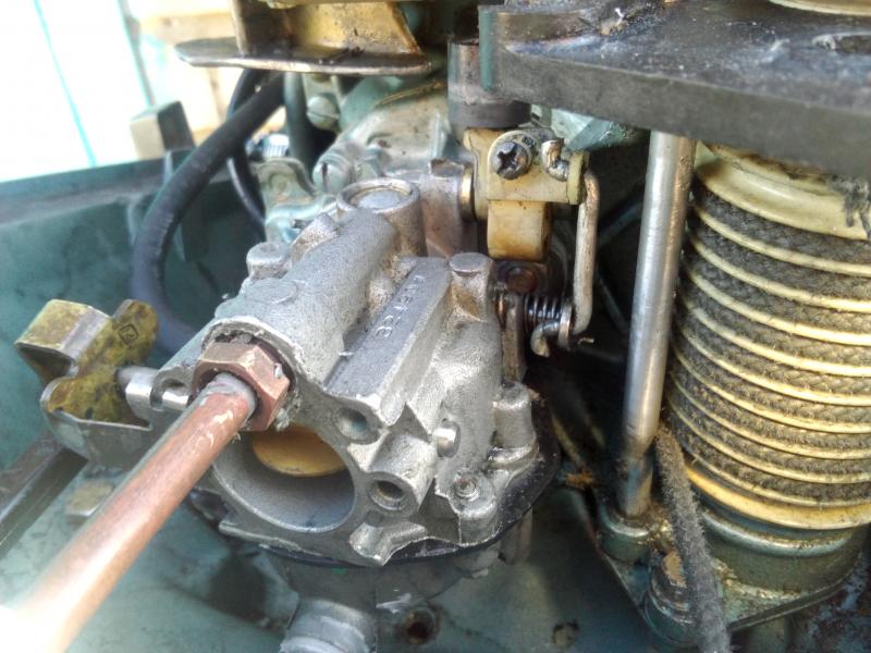

Здравствуйте. Как регулируется карбюратор ? не нашёл на нем ни одного винта . Мотор не держит холостые обороты . Заводится только по схеме подсос вытянул дернул ,убрал подсос дернул завелся ,по другому хоть холодный хоть горячий ни как не завести .Кто знает как наладить холостой ход подскажите пожалуйста
Так вроде для этого у "старичков" ручка жиклера и выведена на панель поддона, для холостых одно положение, для максимальной отдачи - другое :yes:
