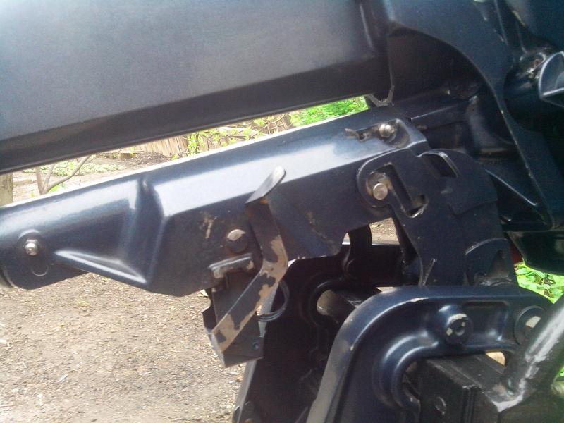

кто может сфотографировать систему наклона,как там что устроено, мотор не меняет угол относительно транца

крыльчатка пришла охлаждение заработало все нормально . Вопрос есть ли на этом моторе мелководный режим и как фиксируется нога в верхнем положение .

Для мелководника должна быть откидывающаяся П-образная планка/упор, а в верхнем положении, вроде между подвеской и струбциной планка у него "а, ля Нептун-23" справа по хОду или шток в струбцине "а, ля Ветерок" :)

спасибо .Может кто вотку всей этой системы покажет .
908
У мну нет :pardon:

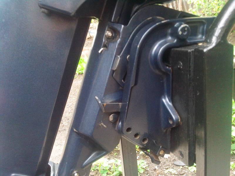

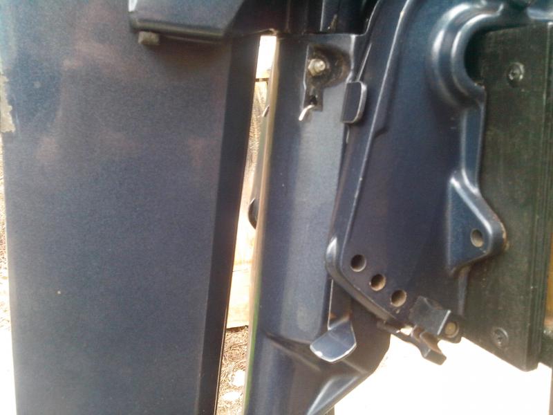

спасибо за фото . мой мотор постарше ( такой как на фото с 1 странице) И там подвеска реализована по другому, не так как у вас, либо не хватает кучи деталей . А может просто нет мелководного режима .
908
горьковский сказал(а):
... А может просто нет мелководного режима .
Это не молководник на фото, а фиксация в верхнем положении...
А, мелководник можно и самому сделать topic7994-325.html#p297222 ;)
Дим, ДВС верхний да стопор подьёма, а нижний мелководник служит как упор в транец.
А он вам часто требуется? Он на джо-эвиках ИМХО реализован не удобно ( одно положение, с достаточно глубоким заглублением) как к нему тянутся,для вкл-выкл проще на вёслах мель пройти.На сузе у друга, там да, всем мелкорежимам режим.

Память меня подводит, не могу вспомнить как было на старом моторе с режимом мелководья. Фиксации в верхнем положении на поднятом моторе не было. Чтобы не падал просто нужно зажать болт меж струбцинами. А вообще система фиксации и смены угла атаки старого мота была лучше чем на нынешнем, надежней.

Паш, привет. Зависит как откинуть нижний рычаг, если до упора то в транец, если не до конца (фиксации не какой, дело случия) то попадает на шпильку смены угла атаки. Тем самым угол мелководья чуть больше, чем когда в транец,ну всё равно мало. По козему одним словом, по сему не пользую.

Андрюха завтра для тебя сниму видос и выложу как всё должно работать. У тебя что-то не правильно.

dron4ik сказал(а):
... а нижний мелководник служит как упор в транец.
Не представляю как мелководник "служит упором в транец" :unknown: .... на фото по ссылке всё прекрасно видно... и работает :D
Дим, на нижнем фото мот в рабочем положении, на среднем фото задран в транспортное и откинута нижния мелководная скоба, на верхней фотки опущен в мелководный режим. Плита подставки по сути тот же транец, присмотрись и увидиш смену угла наклона. Может у меня тоже что то не так :unknown: Х.З. ждём видос от Паши.
908
dron4ik сказал(а):
... Плита подставки по сути тот же транец, присмотрись и увидиш смену угла наклона..
Извини Андрюх.. так я и не пойму что ты хочешь сказать :pardon:
Дим, только то что на эвиках этот режим реализован не как на сузе, смена угла наклона ни о чем. :sorry:
908
Теперь понял.. но не соглашусь.. по крайней мере на 9,9-15 и 20-35 всё отлично работает... на своих 35-х пользовался с удовольствием при подходе/отходе от берега :good:
