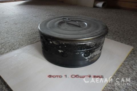

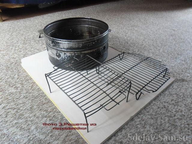

9 333
741
Кстати... о девочках)))

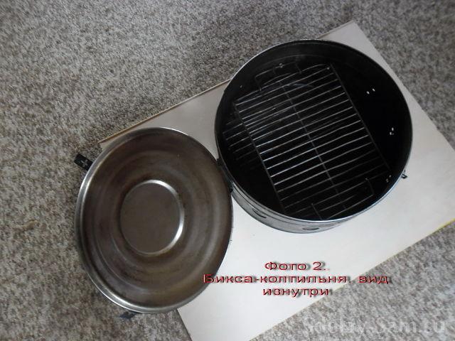

Все довольно просто и на фотографиях понятно без каких-либо дополнительных пояснений.
Собственно бикса и две решетки из нержавеющей стали: одна повыше – h = 230 мм, другая на 80 миллиметров ниже. Всё зависит лишь от размера биксы. Оптимальный размер (из собственного опыта): диаметр - 360 мм, высота биксы - 270 мм.
В качестве очага огня можно использовать обычный костер + 2 кирпича, газовую горелку, даже паяльную лампу...
Материалом для тления и дыма внутри биксы могут служить опилки, сухие ветки и листья. Я, как правило, использую мелкие веточки вишни, сливы, яблонь и др. плодовых деревьев. Для того, чтобы рыба, дичь, мясо (любое) не подгорало на решетки кладу листья ревеня. Приходилось, за не имением листьев ревеня использовать листья лопуха, капусты…
Из опыта личного: для того, чтобы приготовить копченую (естественно горячего копчения) рыбу вам понадобиться 25-30 минут; дичь и домашняя птица - 35-40 минут, мясо животных - 50-55 минут, но не более одного часа. Отсчет времени начинается с момента активного появления дыма из отверстий биксы. С помощью этих отверстий регулируется концентрация дыма и температура копчения.
На охоте или рыбалке, как говориться, выручает смекалка, сообразительность и фантазия. Это я применительно к способу приготовления копченого продукта и используемых для этого подручных материалов.
Удачи вам в походах, на рыбалке и охоте (там, где это разрешено) и просто отдыхе на природе.

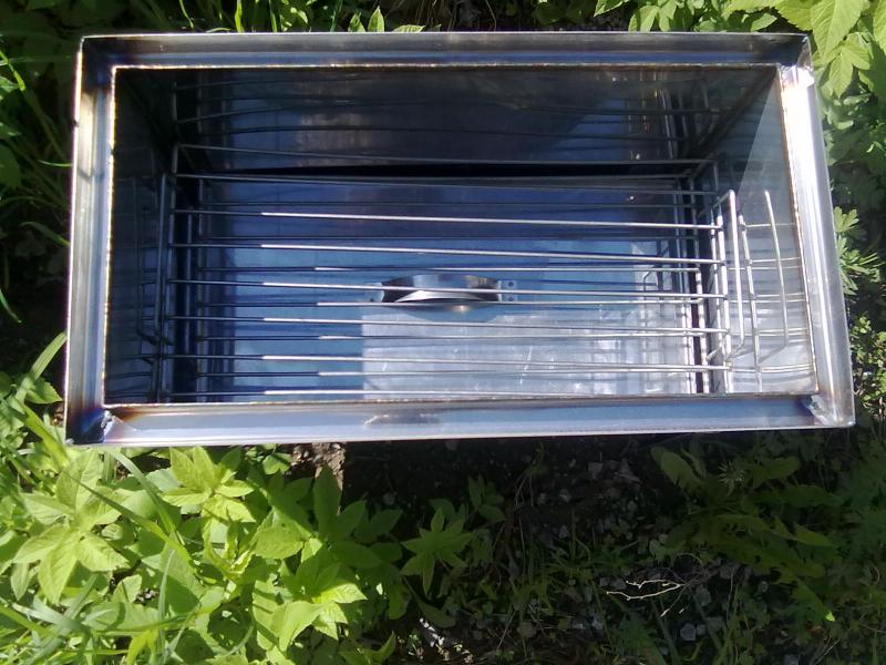

У меня такая же как у Сергея Валерьевича! Удобно, компактно, моется хорошо... Еще тарелочку из нержи приспособил, чтоб жир в нее капал, не на опилки. Использую опилки ольхи, вишни, груши. И вкусняшку делает!!

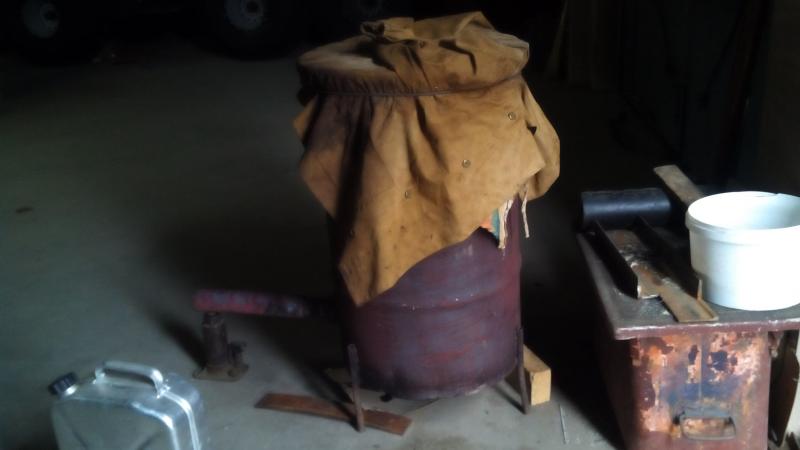

Ребята у меня походная коптилка сделана так элементарно,что доступно сделать каждому из вас.Фото к сожалению нет так ка находится она в избушке. Берем Вихревский бак,думаю каждый найдет,Болгаркой отрезаем верхнюю часть см 3-4,немного отбортовываем и коптилка готова.По бокам удобно сделать складывающие ручки чтоб подвешивать над костором,решетку сделать думаю не проблема.Все элементарное -просто!
