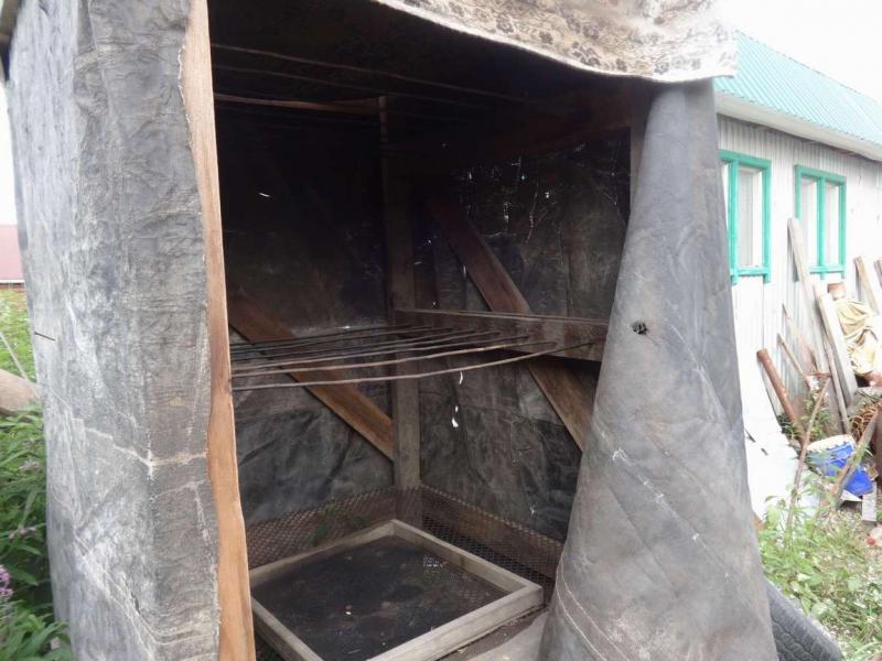

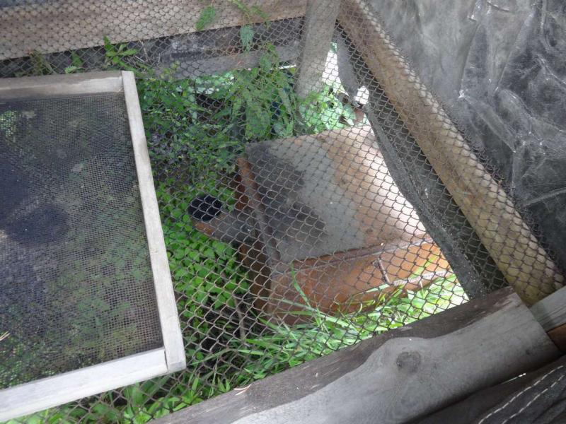

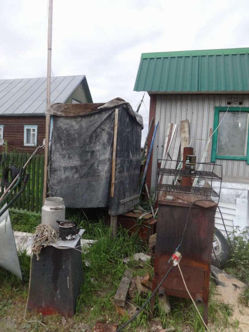

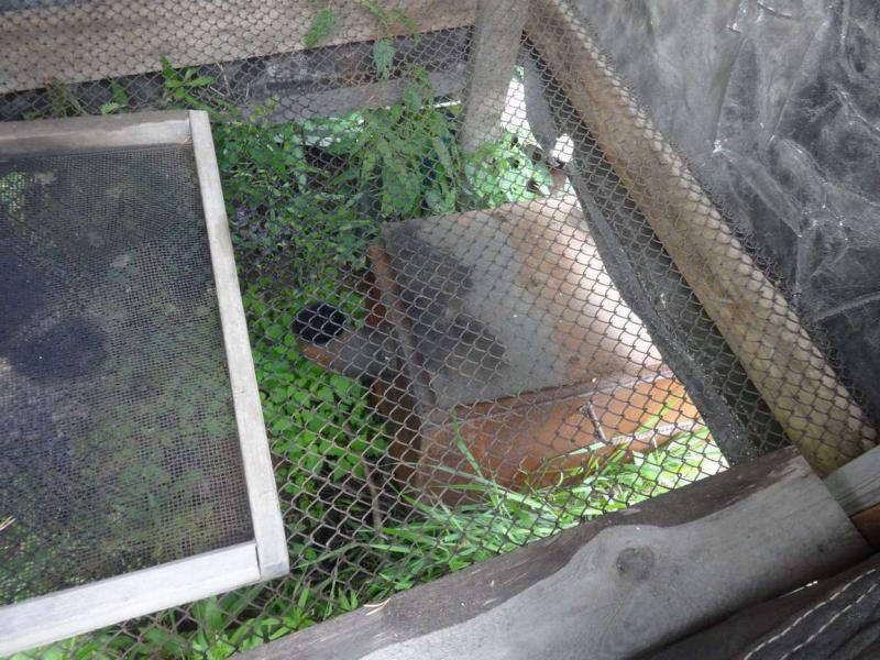

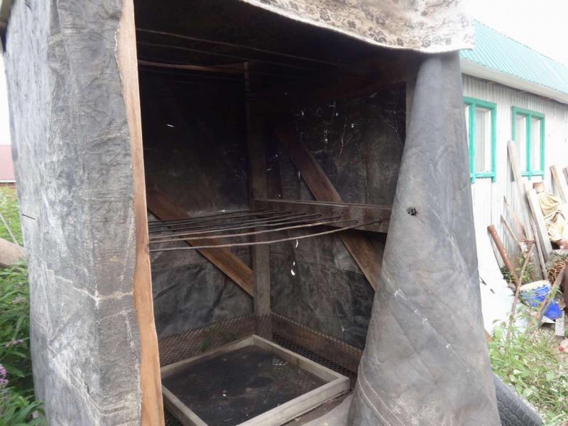

Я думаю их фото понять можно,будут вопросы-задавайте.Коптильня как была на скору руку сделана так и осталась.переделать руки не доходят,но главное результат,До этого разные способы пробовал и в сарае и в трубу длинную и всяко разно.а вот таким способом отлично получилось По моему подобию уже очень много коптилок сделано и естественно уже добротных. Вот вид внутри а это видно как печь внутри стоит и нормально,но можно поставить чуть в сторону и сюда просто ввести кусок трубы,но повторюсь и так нормально

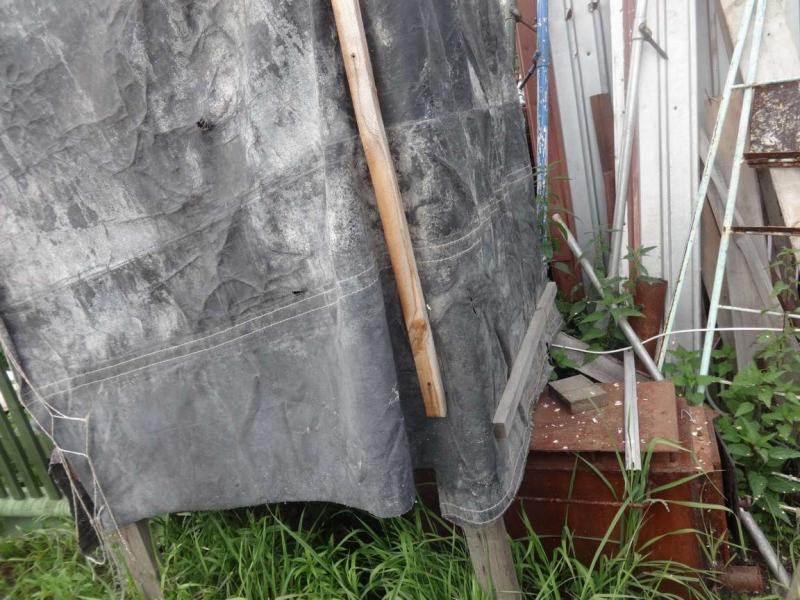

Вот так она снаружи
Рыба развешивается на бвухсторонние крючки,середка прокачивается быстрее,потому через сутки меняю местами.Закладки дров (сырой осины) хватает на 6-7 часов. время копчения от двух до трех суток. В основном копчу сырка и язя. Осенью постараюсь сделать снимки готовой продукции.
Вот так она снаружи
