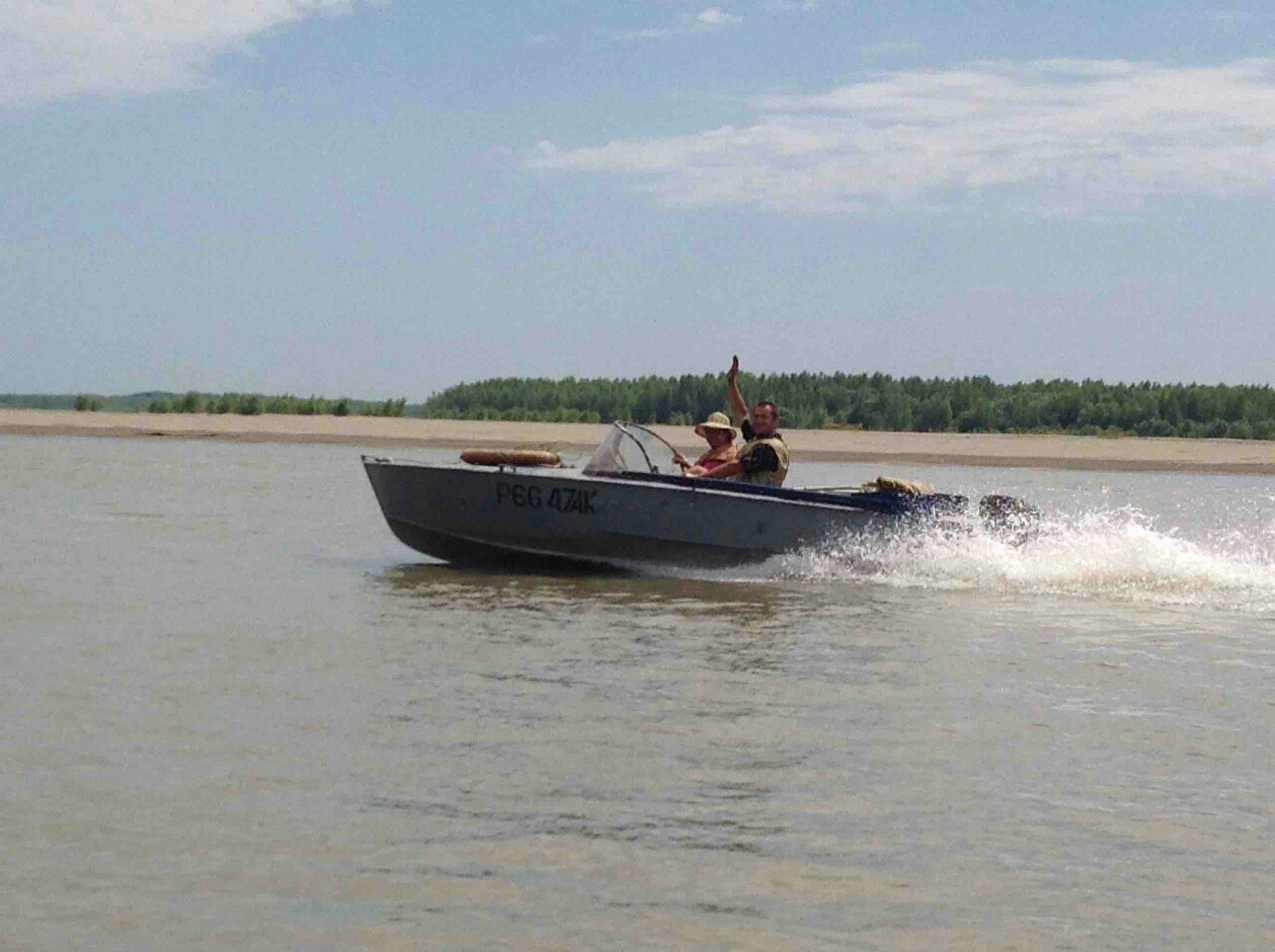

.. Кстати на фотках везде не в полный газ иду, в полняка нос ложит(((
Может тогда сначала аккуратно, с прогревом отогнуть плавно скулу "а, ля Прогресс-4" от крепления колес до транца, а? :?
Отогнул скулу, прирост скорости ощутимый, но при полняке проблемма осталась, хоть и менее очевидная. Скоро видео выложу как теперь идёт, жаль что для сравнения нет видео до отгибаня скулы....

Приветствую!) давно не писал ничего. Вихри надоели, постоянно с грязными руками ездить... На крайслера болт положил в виду отсутствия ЗИПа к нему, взял ниссан60 с отогнутой скулой под грузом идёт хорошо, а пустой так же нос ложит, полы не передывал, подумываю о гидрошайбах теперь. Не даёт мне покоя картинка из паспорта где видны парные реданы в носовой части, нижние уж слишком близко к килю.. . Фото ещё с вихрями и отгнутой скулой, загруженный красиво идёт

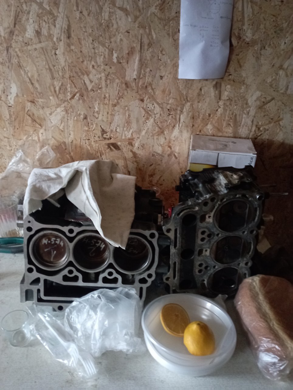

В данный момент 37к ,но ещё не покупал прокладки, сальники и форсунки не возил на проверку/чистку. Старый блок был разморожен, предыдущий владелец купил блок под ремонт, но он немного другой оказался (от модели 2004 года, а мотор 1999го) на крышке картера другие отливы для крепления стартера и прочего. Пришлось от старого блока крышку ставить на этот блок, для этого сделана планировка постелей коренных вкладышей на координатно-расточном станке(12500р.) Перегильзовка всех 3х цилиндров с расточкой под имеющиеся стандартные б/у порншни(13100р вместе ценой гильз) и 1000р. за шлифовку привалочной плоскости блока к ГБЦ. Сейчас занимаюсь головкой, притираю клапана и меняю маслосъёмные колпачки, затем повезу на шлифовку привалочной плоскости. Расходники(маслосъёмные колпачки, вкладыши и поршневые кольца) удалось подобрать аналоги по автомобильным каталогам что в разы снизило затраты при их покупке, примерно 6-7к против 25-30 если покупать оригу для лодочного мотора. В данный момент блок с коленвалом и поршнями собран, ГБЦ в процессе....

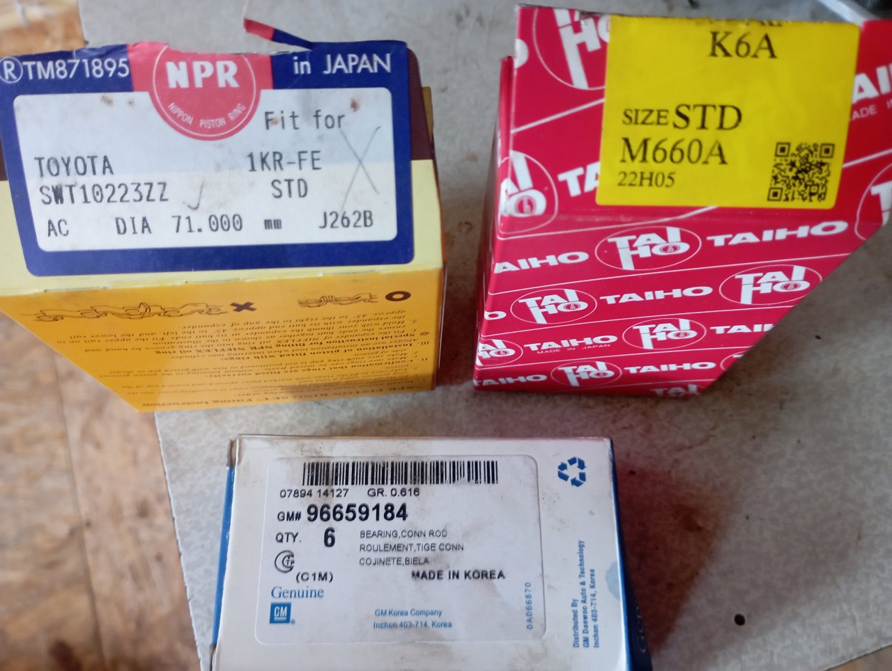

Именно для df40-50 вкладыши коренные, шатунные и кольца сейчас сфоткаю номера зипов. По вкладышам производитель любой пойдет, с кольцами есть нюанс, ширина колец 1мм.,1мм, 2мм, диаметр 71мм.
Штатные кольца, а именно маслосъёмное имеет наборную структуру, т.е. два диска-скребка и расширитель, я подобрал именно такие от мотора Тойота 1KR-FE производства NPR, но расширитель поставил от старых колец т.к. у Тойоты ширина кольца 1,5мм, фокус получился потому что с конвейера тоже NPR стояли и размеры скребков одинаковые. Можно было купить от мотора Тойоты 1KR-VE от производителя ТР там они полностью идентичны по размеру, но маслосъёмное там цельное П-образное с обычным радиальным расширителем, меня остановило ожидание доставки а первые были в наличии и очень дёшево (927р.) за комплект. Производитель RIK в этом размере мне не попадались не могу сказать ничего.
Коренные вкладыши Сузуки мотор G13, шатунные от Дэу Матиз с мотором 0,8литра трёхцилиндровым(это лицензионная копия древнего сузуковского мотора) колпачки маслосъёмные тоже Сузуки G13
