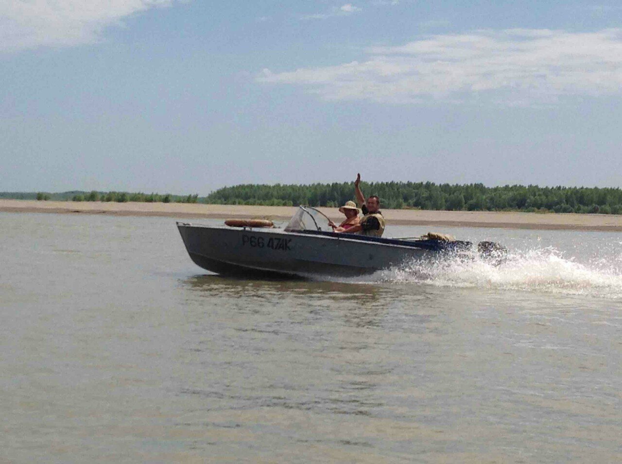

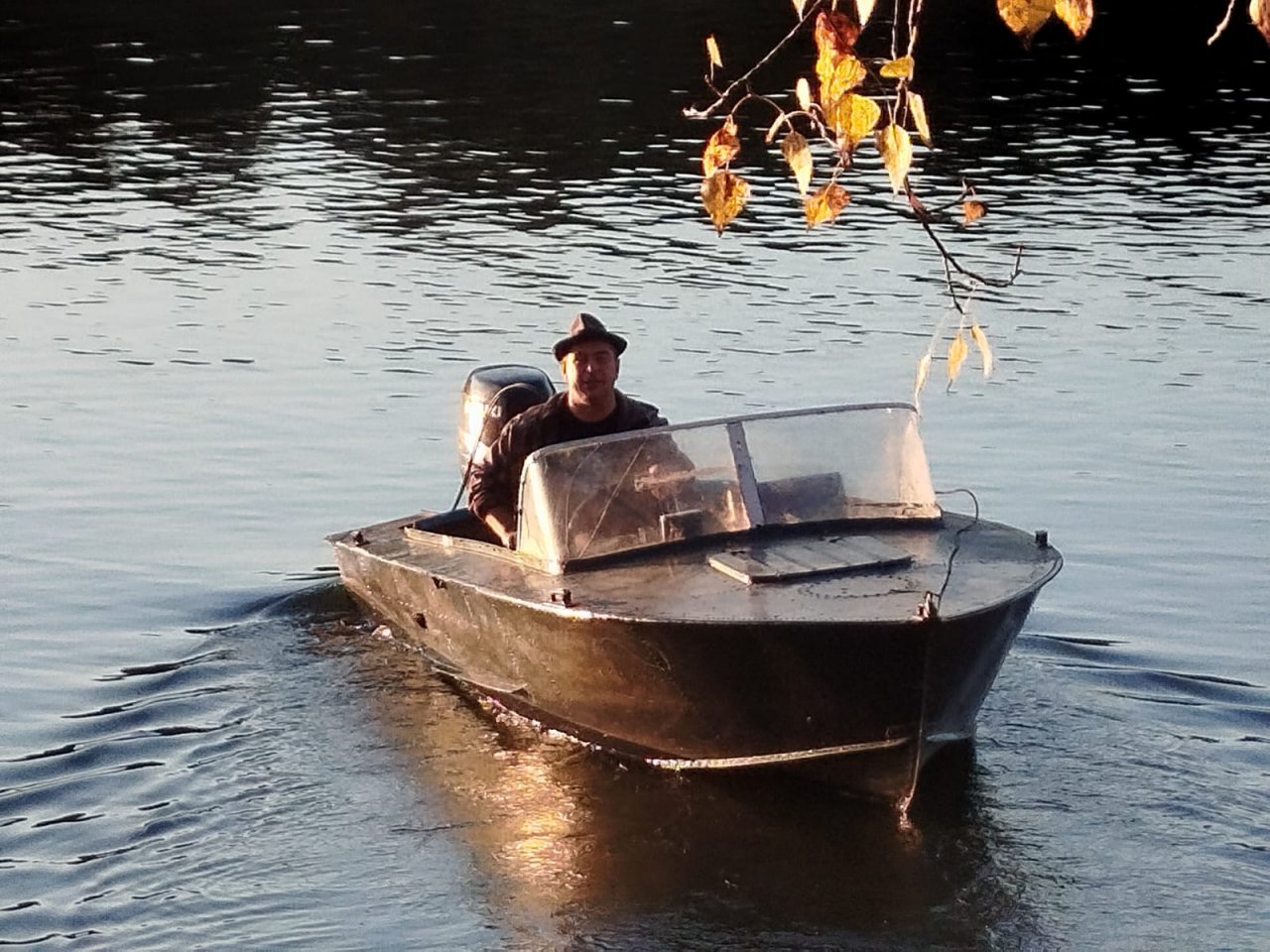

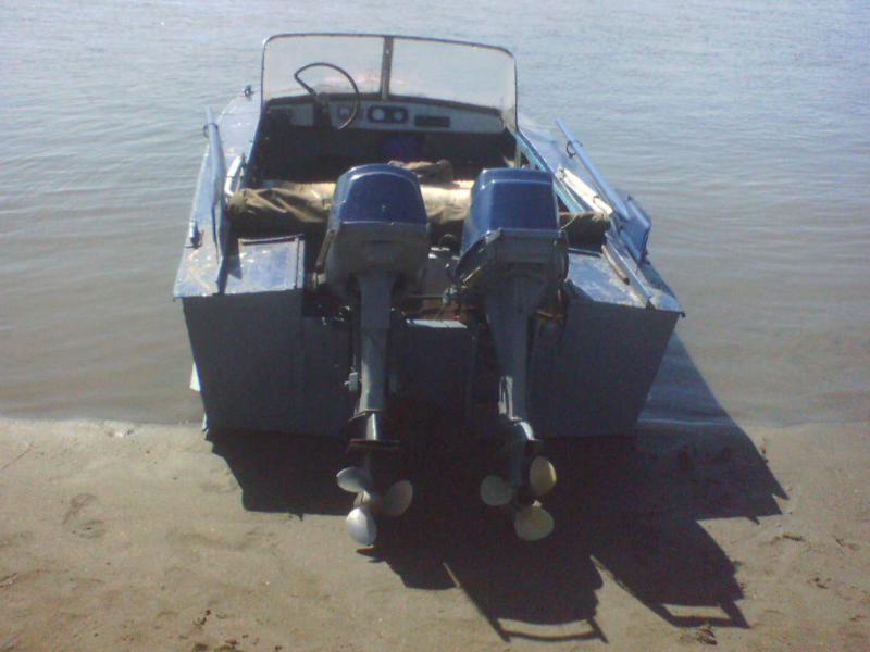

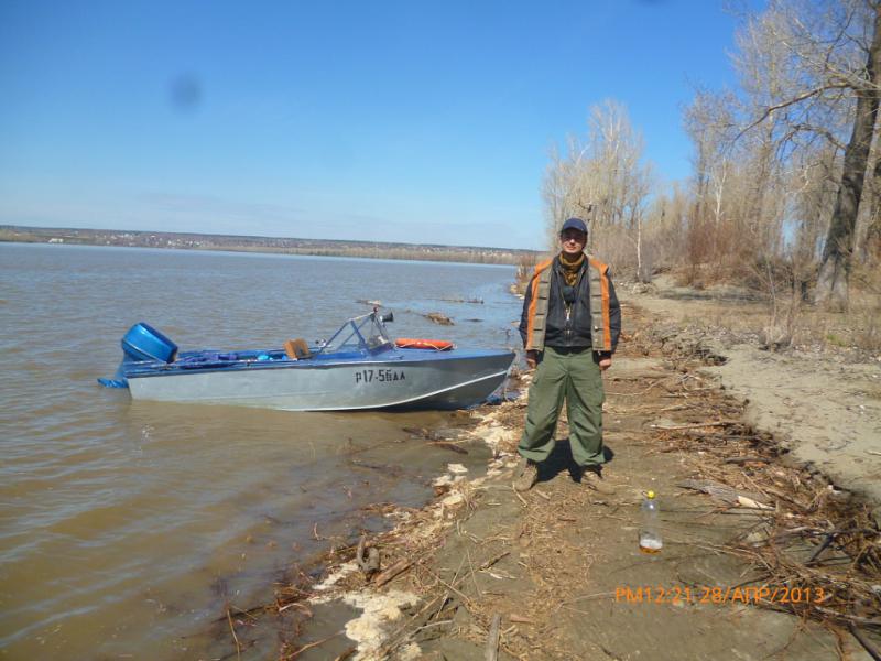

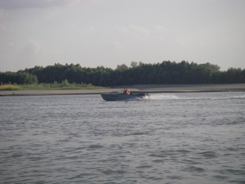

Давно собирался зарегаться и ,наконец то, решился) Просьба сильно не ругать если не так что то)
Вот мой Прогресс, транец усилен и распилен под два ПМ, в таком виде лодка досталась отцу от первого хозяна в 1983 году когда мне было три месяца, а с возраста моих трёх лет практически ни одна поездка не обходилась без меня) Году примерно в 88 была сделана сдвижная рубка по типу Сарепты только длиннее закрывавшая весь кокпит, лет через пять она была демонтирована и поставлены родные дуги с тентом и ветровое стекло. Всё это время ходили под Вихрём30 до 95го года когда был куплен Нептун23 и установлен в спарке с тридцаткой, надо заметить что практически постоянно ходили с перегрузом четверо взрослых + четверо детей(в числе которых был и я) +шмурдяк с продуктами на 2семьи на трое суток отдыха. По мере роста детей тридцатка просто уже не могла вывозить столько, а в паре с нептуном лодка увереноо выходила на глиссер. Ходили да и сейчас ходим на те же места за 40-60км. Восемь лет назад отцу взяли Прогресс4 и Ниссан60, а двоечка перешла в мои руки. Первое время я ходил на В25 и нептуне23, потом нептуна с моей доплатой поменял на раритетного Крайслера55 77г.в. две навигации отходил на нём, в прошлом сезоне поставил две 25ки т.к. Крайслеру стало плоховато - стал резать шпонку маховика из-за неродного маховика от ямахи90, надо снимать коленвал и вместе с маховиком везти к токарям чтоб сделали нормальную посадку на конусе. После крайслера попытался пройти под одной 25кой, да где там..... ни едет что-то совсем))) так я вернулся к спарке)) Вот думаю гидрошайбы ставить и не могу решить на какую ширину их разносить, не нашёл на форуме у кого ещё два мотора на прогрессе стоят, хотя поднимание кормы и залипание носом с потерей скорости на полном ходу было и с крайслером.
UPD: Скулу отогнул без нагрева в несколько заходов, результатом доволен, но гидрошайбы всё же будут скорее всего :pardon:
iBu2O8LFHEg
aVXHuzxvYFA
qLJkk1llp94
75zoARJDh5g
Здравствуй Сергей, и Добро пожаловать на форум! ИМХО, пока стоИт спарка, я б не заморачивался в этом сезоне с гидрошайбами, т.к. они явно хорошо работать моторам не дадут. Вот восстановишь Крайслера, тогда - "инструмент в руки" :yes:
з.ы. А видео работы Крайслера нет?... интересно до жути :)

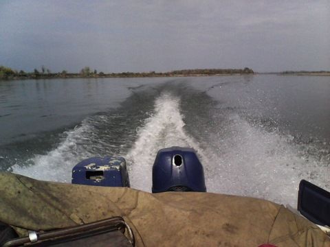

Да, блин неинтересно в полгаза ходить) а больше смысла нет - ложит нос и прироста скорости кот наплакал, а расход почти удваивается..... Мне кажется не должны они моторам мешать, они же не на всю длину днища идут, да и моторы я приглубил на 1см от нормы с этой целью чтоб свести возможную аэрацию к минимуму.

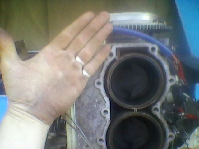

Крайслером пока руки не доходят заниматься(( у него продувка дефлекторная ещё как у вихрь20 - ретро блин)) но везёт как напуганный, на глиссер выходит быстрее чем у отца прогресс4 с ниссаном60, но здесь, думаю ещё и разница лодок роль играет, по скорости четвёрка шустрее будет, но столько балласта как двойка не может вывозить как )
Видео нет к сожалению, работает как и все иномарки, только на холостых погрубее из-за того что двухцилиндровый и короткоходный с конским диаметром цилиндра(без пары мм как пачка сигарет) Кстати он прекрасно переваривает 80ый бензин при компрессии 8,5)

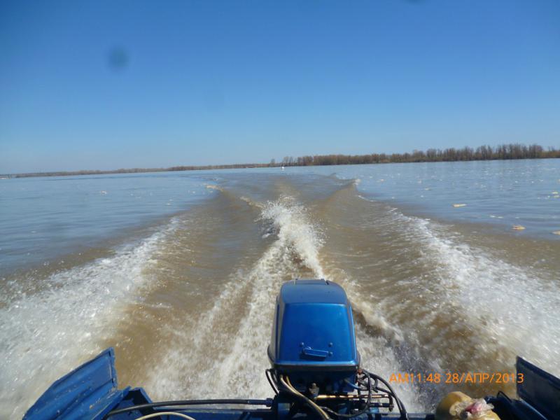

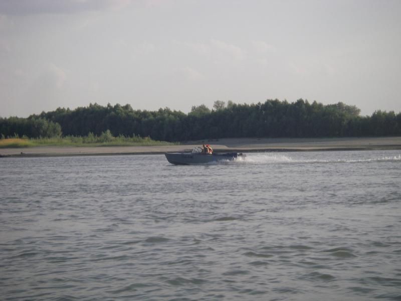

Приветствую и спасибо за радушный приём!) Кстати на фотках везде не в полный газ иду, в полняка нос ложит(((
Seryi сказал(а):
.. Кстати на фотках везде не в полный газ иду, в полняка нос ложит(((
Может тогда сначала аккуратно, с прогревом отогнуть плавно скулу "а, ля Прогресс-4" от крепления колес до транца, а? :?

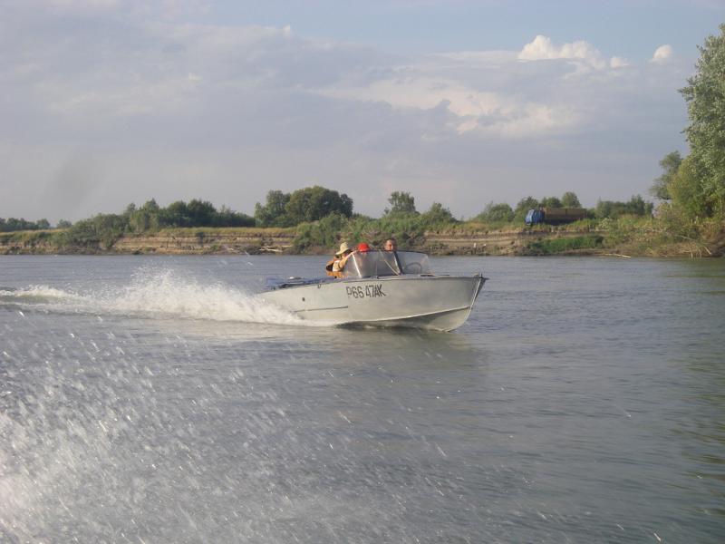

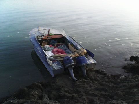

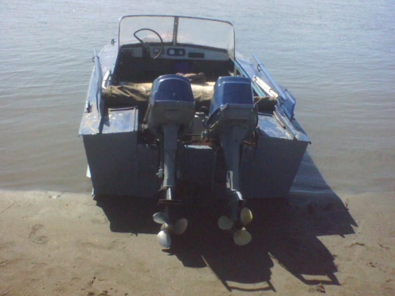

Вот ещё пара фоток Батиной четвёрки, открывали позапрошлый сезон на ней))

Как то боязно так радикально вмешиваться - не пошли бы трещины потом, хотя проблема именно в брызгоотбойнике и сужении днища к транцу, что и создаёт излишнюю подъёмную силу на корме.... пробовал на ходу абсолютно весь груз и людей переместить назад - не помогает)
Думается что отгибание скулы от 4-5го шпангоута(как раз примерно где крепление колёс) должно помочь.... буду собирать информацию как это грамотно сделать.
А то обидно что дружок на казанке5м с Бийском45 легко меня обходит по гладкой воде)) зато при волне выше 10см всегда плетётся в кильватере за моим вечно гружёным утюгом которому волна только хода добавляет))
А вообще хочется Казанку2м, но они дорогие и редкие нынче стали, да и родного прогресса не хочется никуда отдавать - всё-таки я вырос в нём)
ИМХО если воспользоватся строительным феном на 600град. и постепенно прогревать небольшими участками и подгибАть, то всё должно получИтся... я племяшУ выплавлял борт и скулу его Прогресса упавшего на телегу с подъёмника - всё получилось :good:
з.ы.Попробуй полазить по Прогрессовскому раздЕлу, где-то была инфа :yes:

Да я что то всерьёз задумался попробовать отогнуть скулу, должно помочь по идее, так то лодка куйбышевская и не страдает прилипанием на расчётной мощности/скорости. Может и удастся обойтись без лишних дырок в корпусе) Тем более что П4 стоит в соседнем гараже для наглядности результата)

ИМХО если воспользоватся строительным феном на 600град. и постепенно прогревать небольшими участками и подгибАть, то всё должно получИтся... я племяшУ выплавлял борт и скулу его Погресса упавшего на телегу с подъёмника - всё получилось :good:
А теоколовая лента в уплотнении стыка на скуле нормально температуру пережила?

Тоже ходил на спарке из в-30, шёл мощно, ровно. Скулу отгибал когда 50кобыл поставил, стал зарываться- то в право, то в лево. Сделал инструментик и в несколько проходов, без нагрева ,не торопясь, по чуть-чуть отогнул. Если надо сфотаю.

Да :yes: ... сзади слегка разошлись корма с днищем и бортом(угол) - герметиком её атУ! :D
Был бы очень признателен за фото) Т.е. результат от отгиба скулы заметный получается?

Результат- перестал зарываться, на крейсерской- нос не много приподнял. На полном всё равно нос прижимает. Начал подтекать, за трое суток на воде литров 5. из нутри пришлось промазать швы. Прогресс 2м -неправильный.
Примерно так я и представил себе процесс) У меня вроде как "правильный" - заклёпки по скуле стоят шляпками сверху вниз и на эмблемке ласточка была. Самое обидное что когда раньше ещё отец на нём ходил со спаркой в30 и н23 он пустой с двумя чел. ходил буквально на одном транце как простая казанка - выброс брызг был под задним рымом и скорость была выше, от зари на полном ходу легко убегали с существенной разницей в скорости, а как известно у Зари максималка около 45-47км/ч..... Что случилось с лодкой не знаю, есть мысли что когда делал пол в кокпите собирал из брусков каркас под фанеру и этим дал корпусу излишнюю жёскость в не самом выгодном его положении при стоянии лодки на стапеле с загруженным багажником, он ведь всё равно должен играть в каких то пределах.... Не бывает ведь так просто - раз и перестала лодка идти :unknown: Думаю с началом навигации демонтировать весь пол и его каркас и катануться :? либо его разобрать, выставить корпус на три опоры(в районе носового рыма и под углы кормы) чтоб корпус под собственным весом провис на сколько может и в этом положении собрать пол :crazy: думается мне размеры и места крепления брусков придётся корректировать при такой сборке :pardon: Ходила же ведь лодка нормально... ну а если не поможет будем гнуть скулу и ставить гидрошайбы :roll:
Кстати зато теперь скулой в высокую волну от Москвы или Зари почти не зарезается, намного меньше чем раньше. И раньше лодка любила носовую загрузку а теперь не очень как то....
Извиняюсь, но фотки куда то делись - не успел сохранить :unknown: :shock: :? можно дубль номер два с фото процесса отгибания брызгоотбойника? :pardon: :roll:

Сергей. Открыл новую темку, фотки выложил.Процесс отгиба не фиксировал. Инструмент приладил для наглядности, чтоб понятно было. Нашёл?
