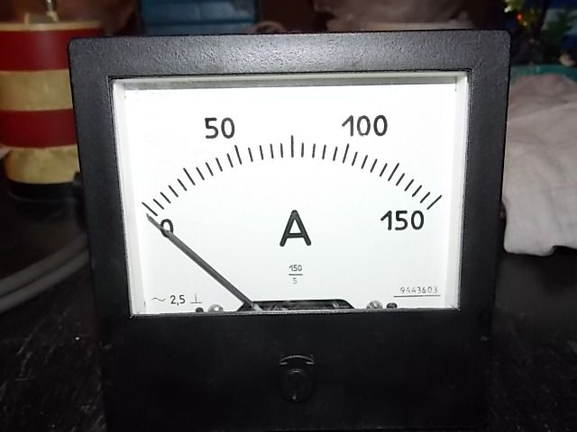

Амперметр на 500-1000 ампер............Интересно мне стало сейчас схожу посмотрю где то вроде был такой.

Сходил, посмотрел, жаль но мой немного не дотягивает, к тому же он ещё и переменного тока :hahaha:
