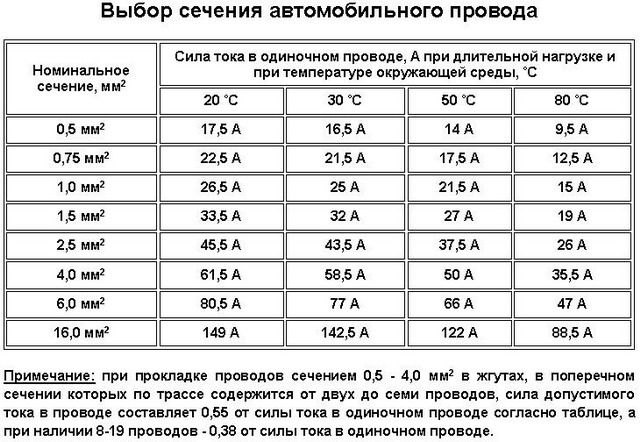

Tarabusik сказал(а):
и в нем 11 вольт так вот 25 квадрат мотор заведет а 6й точно нет!
Выборочно читаете мои сообщения. Нюанс в длине проводов и падение мощщи на них.
Собственно расчет:
Apus сказал(а):
Вычисляем сопротивление:
1000 метров = 8,73 Ом(18 делим на 4 и *2) (2.5 мм), а 5 = R.
R = 5*8,73/1000 = 0,04365 Ом
Вычисляем потери в кабеле:
Падение на кабеле: U = I * R = 50* 0,04365 = 2,2 Вольта на 2.5 мм2, 5 м
Падение на кабеле: U = I * R = 50* 0,01840 = 0,9 Вольта на 6.0 мм2, 5 м
Падение на кабеле: U = I * R = 50* 0,01085 = 0,5 Вольта на 10. мм2, 5 м
У вас кабель какой длины?

Вот что я имел в виду!
Имеем:
Подсевший аккумулятор ну допустим 11,5В
Длинна кабеля 2,5м
Сечение 6мм квадратных
Стартер СТ369
Uраб=45А
Uпуск. примерно 200А(поправьте если намного меньше)
И так падение напряжения в момент запуска 200*0,01840=3,68В
Следовательно на стартер прийдет 11,5В-3,68в=7,82В
А при таком напряжении стартер прокрутит мотор?
Apus
14.04.2015
26
Свердловск
Надувная "Нептун"
SEA-PRO 4Т
Ну во:
1х) рабочий ток этого стартера 45 Ампер, реально 20-30 Ампер.
2х) максимальный не больше 65 Ампер.
3х) главное сдернуть с места
4х) стоял с таки мотором автомат на 75 А ни разу не выбивало
Берите за максимальную цифры для СТ-369 стартера = 65 А пускового, не ошибётесь.
Вообще по ГОСТам считается, что при включении стартера до него доходит 8 Вольт - больше можно, меньше нельзя.
Собственно и аккумы проверяют нагружая током, до такой степени, что они проседают до указанной величины. Можете убедится почитав журнал "ЗА РУЛЁМ"
я сейчас товарищу в аккурат аккумулятор собираю, тоже буду тестировать по ГОСТу :)
Длинна кабеля 2,5м
Стартер СТ369
Uраб=45А
Поэтому нужно пересчитывать на 45А, максимум на 65А.
Считаем:
Падение на проводе: 65*0,01840 = 1,2В
Напряжение на стартере: 11,5-1,12В = 10,3 В
Запустит, будьте спокойны :D

вих59 сказал(а):
Можно конкретизировать? До каких мощностей ПЛМ верны ваши рекомендации о 6мм2 на 5 метров длины стартерного провода?
И 2,5мм2 на один метр?
До 74л.с.?
Это не рекомендация, это расчет. Есть общепринятые формулы (физика) по расчету падения напряжения на проводе.
А считать примерно так:
1) Берём из таблиц (или считаем сами) сопротивление на погонный метр, назовём эту величину R.
2) Берём из паспорта на стартер или паспорта на другую нагрузку потребление тока, назовём эту величину A.
3) Берём длину кабеля, назовём эту величину L
4) Считаем падение на кабеле, назовём эту величину U
5) Считаем по формуле U = R*A*L, получаем Вольты.
Вон, Тарабусик справился, за что ему респект :good:
но я бы все-таки меньше десятки не ставил ИМХО))
Это правильное решение, запас карман не трёт и от неприятности убережет однозначно.

Сейчас померил на Сузуки у себя заводской провод так внешний диаметр 7мм изоляция тонкая 1мм выходит что там 12,5мм!
3 913
Сейчас померил на Сузуки у себя заводской провод так внешний диаметр 7мм изоляция тонкая 1мм выходит что там 19,6мм!
Думаю что меньше 19,6мм! Правильнее будет замерить диаметр одной жилы подсчитать её сечение и умножить на количество жил, надо полагать что эта цифра приблизится к 16мм2 То есть приблизительно 160 Ампер этот провод будет держать.
Я ошибся там 12,5 квадрат ну думаю реально десятка там))
3 913
То есть реально там получается провод диаметром 4мм. Округлив не много получаем 10мм2 сечение примерно 100 Ампер, думаю с запасом как положено в любых сильноточных электро цепях и экономные Японцы это знают не хуже нас.
