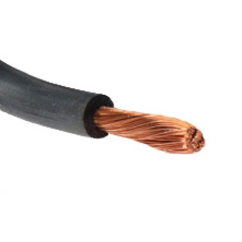

Привет, Сергей!
Лучше всего, по моему, будет КГ-ХЛ... Допустим на 16 мм2 или 25 мм2 - они в меру мягкие.
На худой конец ПВ 1х16 - в ней 7 жилок по 1,7 мм2, этот провод пожестче.
А лучше купи просто провода для прикуривания - 3 м тебе хватит за глаза!

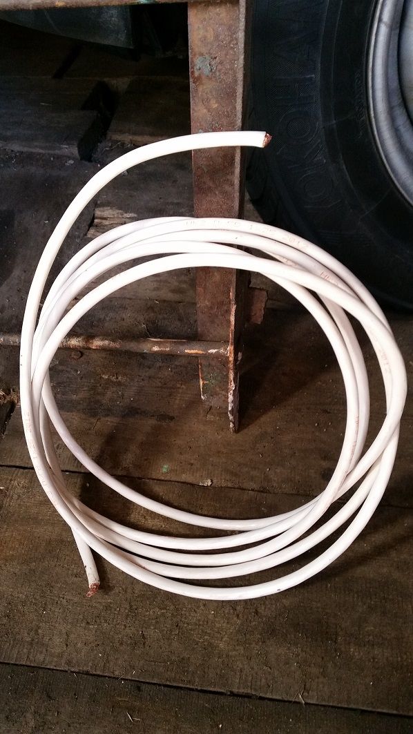

Я поставил вот такие
Только оболочка - белый ПВХ

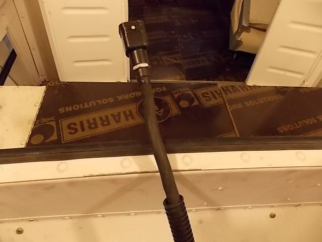

Badger Duck Line 300 AL
Merkury 8М
Я поставил от автамобильного "прикуривателя"

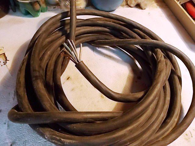

3 914
РПШ-16 Резина-полиамид-шелк сечение 16мм2 Служат десятилетиями на моторе в быту и на лодке (7 жил электропроводка)

3 914
ilyich сказал(а):
:) :hahaha: ну мы без названиев :) Сварочный и всё :yes:

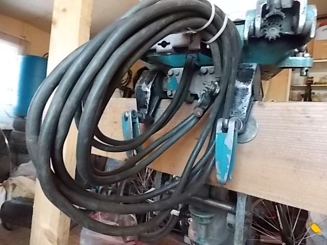

На производствах на трёхфазных сварочных аппаратах используют РПШ-50 или РПШ-100 по ТБ положено именно резину.

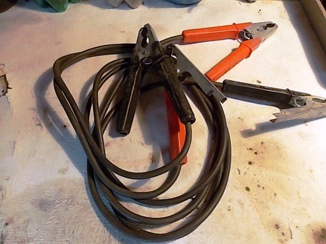

3 914
Ещё нашел в хозяйстве полезные вещи из РПШ прикуриватель

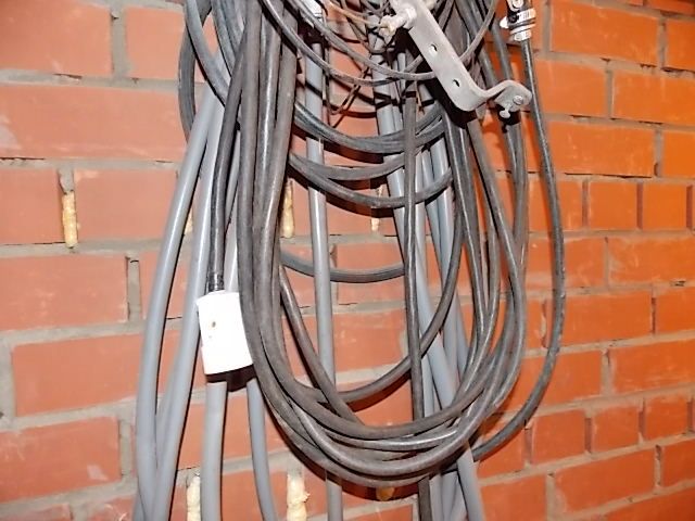

3 914

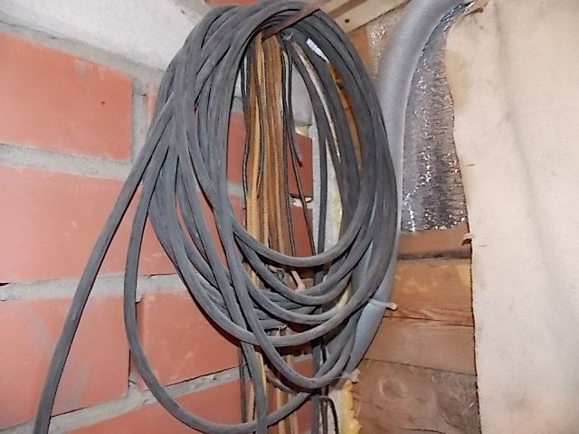

А это остаток электоро проводки с Прогресса РПШ 7х2.5 7жил 2.5мм2

Я уже постами выше привёл примеры но поясню провод РПШ универсален и имеет разное исполнение по количеству жил. Используется как в быту так и на производствах, имеет отличные температурные характеристики, влагозащищен, применяется в помещениях с агрессивной средой в качестве сети 380В или 220В. А так же на некоторых судах морского плавания. Широкое применение в сварочных аппаратах и других сильноточных цепях переменного и постоянного тока. :yes: Продается в организациях торгующих кабельной продукцией. (не дефицит) В магазинах электро товаров не встречал. :good:

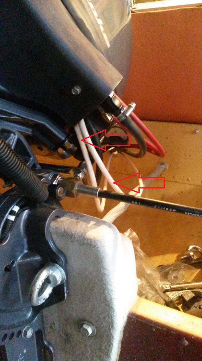

Сергей! у меня стрелками на моторе отмечены как раз народные "сварочные" провода ПВ...
Только ставь побольше сечением))) Лучше 16-25 квадратов!

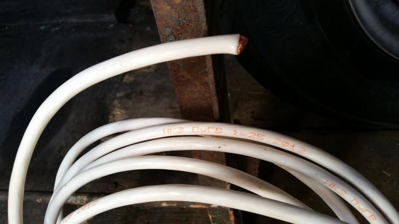

1 328
Вот снял провод, который ставил себе на мотор от аккумулятора: НКЗ ПуГВ 1х25

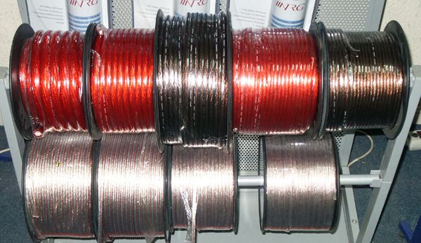

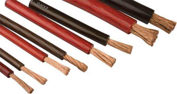

Я тоже сейчас задумался о замене проводов от аккумулятора до мотора :unknown: Аккумулятор установлен в носу лодки. Поглядываю на силовые провода для автомобильных аудиосистем на 16-25мм2. Они медные и очень гибкие. Смущает лишь изоляция. Можно ли их использовать? Что-то вроде таких:

Есть еще провод КГ-10 (но есть и толще КГ-16, 25, 35 и т.д.), я его использовал для мотора. Мягкий в резиновой оболочке, прочный, недорогой, не лопается и не дубеет на морозе. Покупал по 70руб. метр.
А на счет силиконовых, это акустические кабеля. На морозе и когда на улице прохладно они дубеют...и иногда лопаются.

Я, конечно, электрик тот еще
Но думается что чем больше сечение провода (особенно актуально при большой длине от носа лодки до мотора), надо ставить от 25 мм2... Токи пусковые высокие... Как бы чего не вышло :unknown: Кругом металл, вода... а ну как поплавится изоляция и коротнет??? :sorry:
В акустических проводах как правило жилы очень очень тонкие как волосинки и их очень много, он не совсем подходит, а в стартерных проводах возьмите от той же машины (от акб на стартер) там жыли толстые (примерно по 0.7-0.8 жилка) и нагрузку они будут держать лучше и греться думаю будут меньше. не зря же на машины не делают стартерные провода из миллиона волосинок... как то так. Возможно и ошибаюсь.
В силовых проводах для акустики много жил лиж из за того что там необходима большая гибкость для прокладки по салону автомобиля! А так разницы нет хоть многожильный провод хоть вообще шинка цельная по своим так сказать электрическим характеристикам они будут идентичны! Если я не прав поправьте конечно))
