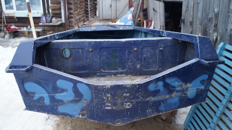

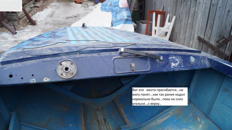

Приветствую всех лодочников. Я как самый не опытный судоводитель, решил обратится за советом, к любителям тюнинга ОКА -4. Пару лет назад , по случаю , приобрел Оку-4, мечтал с детства, да еще любитель спиннинг по закидывать. Эксплуатировал ОКУ-4, на местных разных озерах, и речках на отечественном моторе нептун-23, ох и кровушки он у меня попила,….хотя один + он не прихотливый, я по не опытности его и по мели елозил, с ходу налетел на бобровые перекаты…перегревал не один раз (как по том выяснилось все дело в крыльчатке) …одним словом он у меня еле дышит. 2014 год я на нем еле-еле сезон отходил. Сейчас подкопил немного деньжат. И решил приобрести иномарку б/у одним словом весь в поясках, но еще есть время выбрать. Но суть дела такова, я захотел за одно бюджетный тюнинг сделать своей лодочки. И у меня куча вопросов сразу в голове появились. За зиму приобрел стекло на сайте «Лодка-44» . Посоветуйте-как я понял стекло с рамками слабенькие, а когда я снял старое стекло и угольники, передняя палуба стала играть, хотел рифленкой усилить, так за нее загибают такие цены…что я перехотел….

Андрей привет и добро пожаловать на форум! А что посоветовать?... ты так конкретно и не озвУчил :D ... как усилить палубу чтоли?

Ну да...я думаю может ее, уголком , только пока не представляю как...
Для начала установи купленное стекло, после уже будет видно, усилять что-то или нет. Если делать усиление сразу, то ИМХО из-за эстетики только под палубой, если конечно это реально возможно :yes:

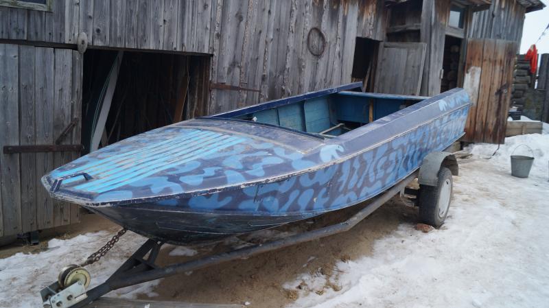

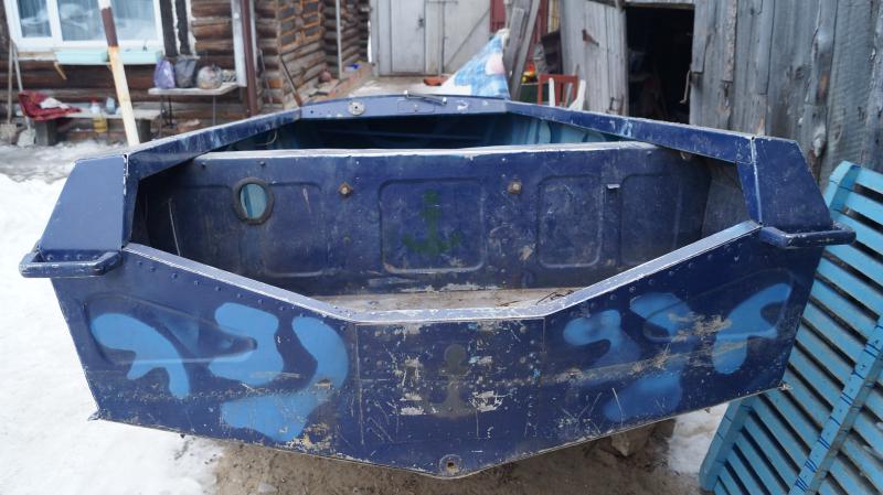

Хорошо...буду про бывать, и вот еще вопрос....если красить лодку, как я читал в форуме обязательно, всю краску снимать до чистого алюминия..., для моего колхоза :) . Я думаю не стоит так вкладываться ...
Просто проинспектируй корпус, где краска отвалилась/протерлась и оголился металл - там обязательно зачистить и обработать кислотным грунтом, потом грунтовать и красить, а где краска целая - только заматировать скотчбрайтом ;)

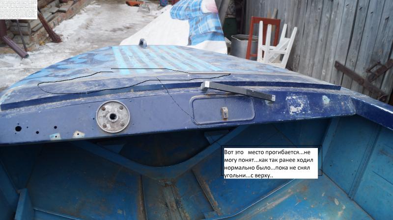

Так уголки вместе с рамкой стекла и держали жестянку палубы :yes:

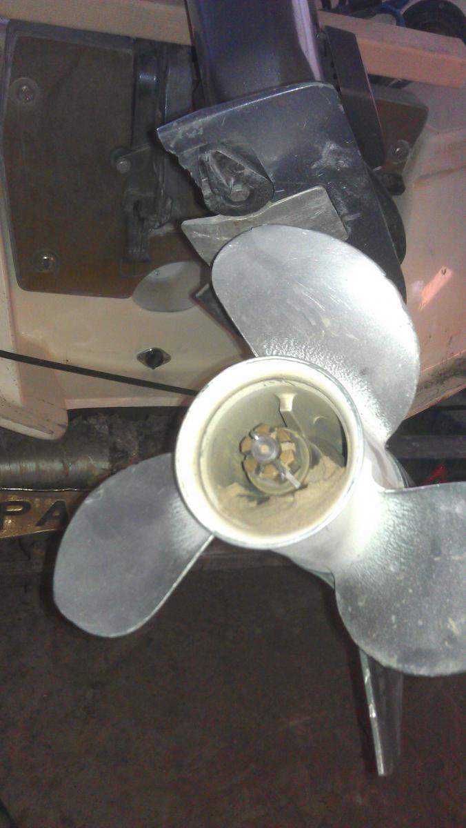

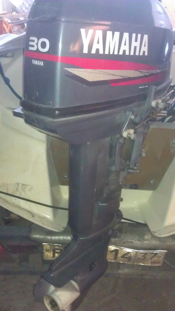

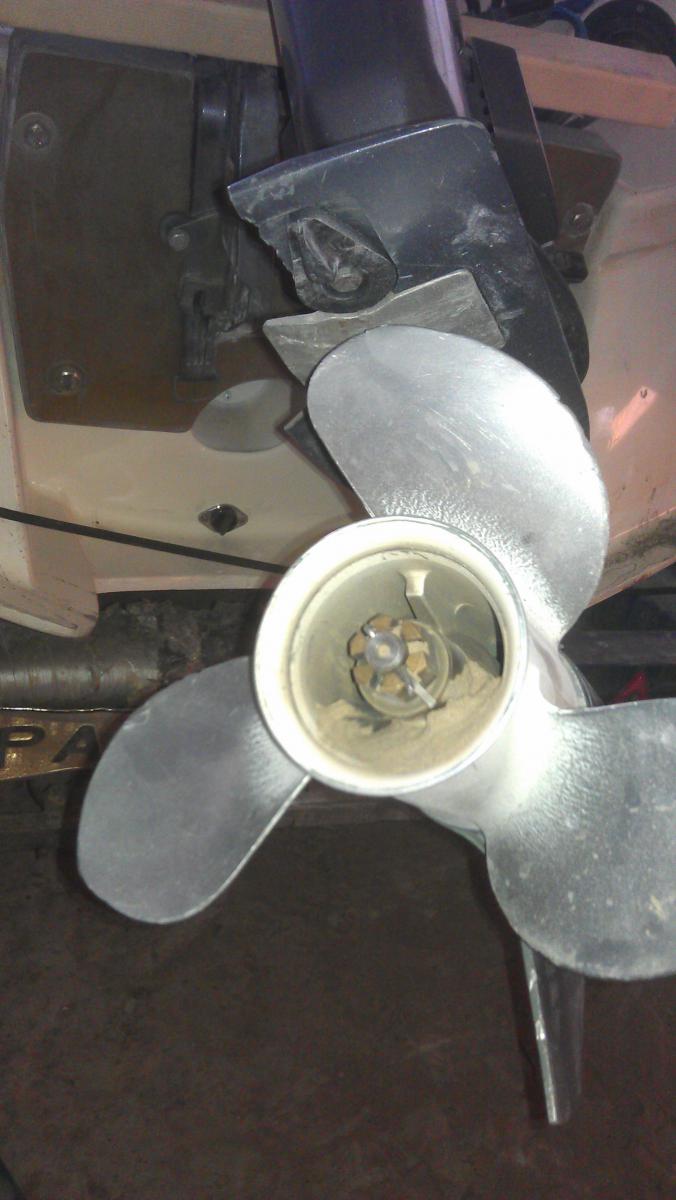

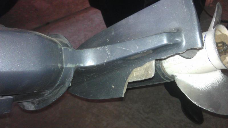

Господа!!! Еще вопрос? Подскажите я подобрал моторчик YAMAHA-30 HWCS 2009года, хочу его купить и эксплуатировать на ОКа-4, только у мотора где дейдвуд откололся кусок ...будет влиять на ходовые качества...хозяин утверждает что не будет..

Будет. Это антикавитационная плита. Надо ремонтировать. А кусок остался? Если остался то аргоном. Если нет - то аргоном наплавлять с подкладкой из меди.

у меня такое чувство что хозяин мотора обращался с ним как ТС с Нептуном, смотрите винт какой, и как он умудрился так плиту сломать. Я бы наверно не брал такой мотор, ИМХО конечно

Павлик мотор 2009 года, так что винт нормальный, тем более его невидно. А на плиту что то уронили. Можно отремонтировать, можно заменить сапог, вопрос в цене. выгодно ремонтировать или лучше что то другое присмотреть.

Хозяин данного мотора, сказал что он когда сдавал задним ходом попало бревно..или что деревянное...типа так...вот я думаю не повредило-ли вал..

Спасибо Владимир....ценна за моторчик это 80 000 ре...пока я еще в раздумье...ходя я уже горю... а то продаст...

Да ладно... обточить сломанные грани максимально до ровных, найти и подогнать в размер кусок люминя, приварить и обработать шов - ФСЁ! :yes: :D

Здорово он задом ходил. Винт затянуть бревно, или что он там говорит, не мог. Вращение не то, или сломалась бы другая половина. Отремонтировать можно как Дмитрий пишет.

Советую сначала усилить палубу, например уголком снизу, или листом толстой фанеры.
Ставил такую же рамку от Лодки44 без предварительного усиления. Т.к. рамка не цельная - с калиткой, то жесткости нет и палуба прогибается. Сейчас при попытке приклепать снизу уголок - палуба выгибается кверху и рамка расходится! Буду искать другое решение, м.б. сначала выгну уголок по профилю палубы и затем приклепаю.

Я сперва палубу усиливал,наклепал рефленку и всеровно палуба проминалась.Доклеповал еще с низу палубы алюминеевый лист.Брал со старой машинки стиральной.Потом только стекло клепал.Сама рамка стекла и калитка держатся надежно при условии крепкости самой палубы.

спасибо за совет, буду из нутрии усиливать, как сделаю отпишусь. ..
