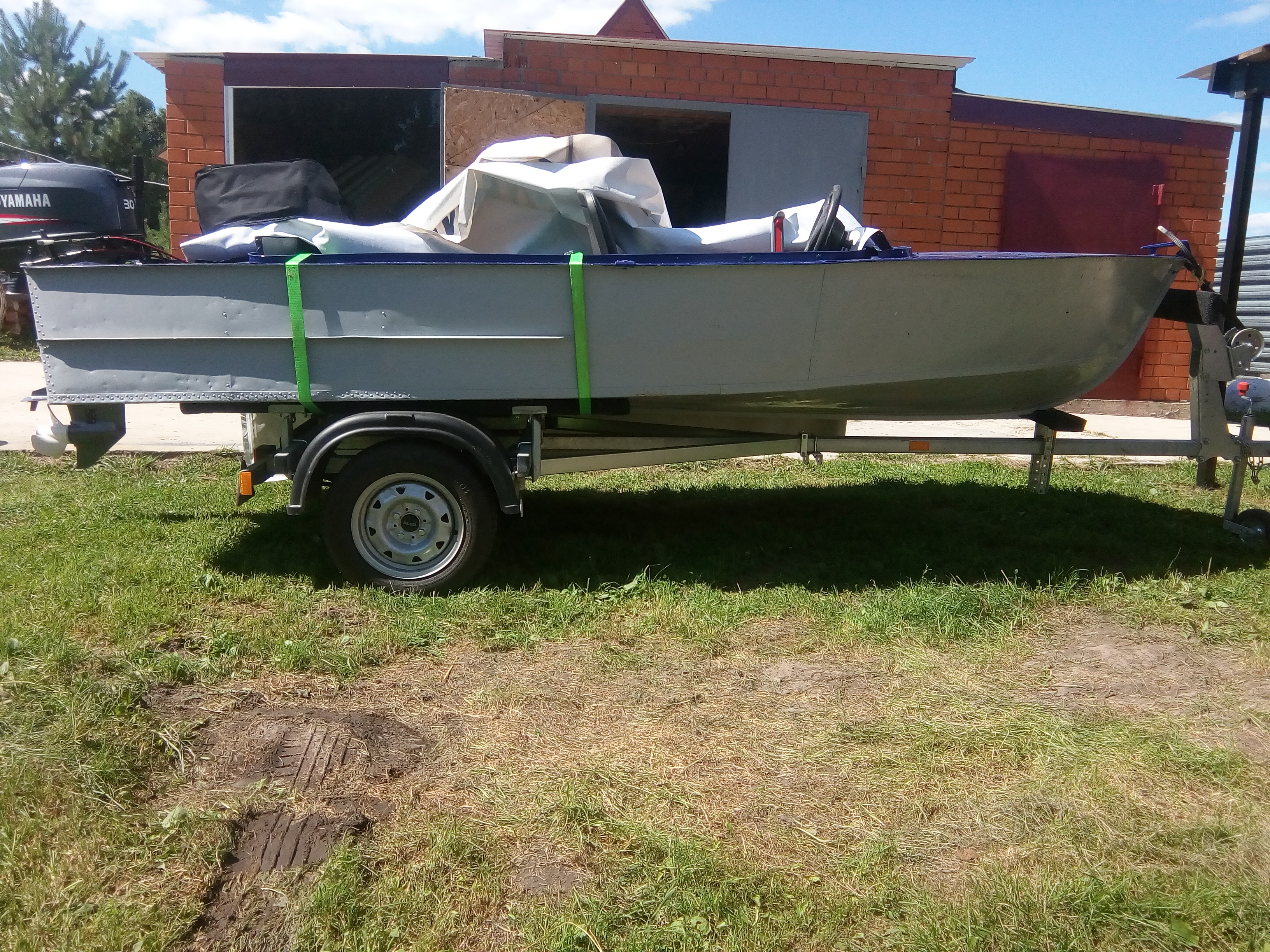

Хотя тема и старая, тем не менее хотел поделиться своим опытом.Это чисто мое видение вопроса,и не в коей мере не хочу его никому навязывать,тем более претендовать на роль правила.Ходил на МКМ 2 года(была когда-то).Эта лодка только для спокойной воды, и небольших скоростей.Изначально стоял хайди 9.8, но это только что бы отойти от берега двоем . да спининг кинуть.На Оке уже против течения он ее не тащил вообще никак.Поставил 30 Яму, но перед этим пришлось усилять транец,как снаружи . так и внутри профильной трубой.

Далее,выход в Оку, в слегка ветреную погоду,и...как говорят наступило прозрение.МКМ рыскала на скорости в 3/5 газа , в поворот не входила. приходилось газ сбрасывать.В кильватерной струе сильно раскачивалась, хотя и волна то пустяковая. Дальше ходил только впол газа.При встречном транспорте от боковой волны так же раскачивалась, уходя с курса, один раз встали на борт, при небольшой скорости, но большой боковой волне.Впоследствии поставил дистанцию ,и ходили как правило вчетвером на2/3 газа.Потенциал Ямахи 30 реализовывал только на прямой , при тихой воде.Для большой реки , с хорошим течением ,и волнами лодка не подходит. не устойчива. скорости не любит. как и волн то же не любит.Очень неудобно .что нет самаотливного реццеса.вода постоянно в лодке.Обитаемость кокпита(отсутствие рундуков,размер) низкая.P.S. доволен. что продал.
