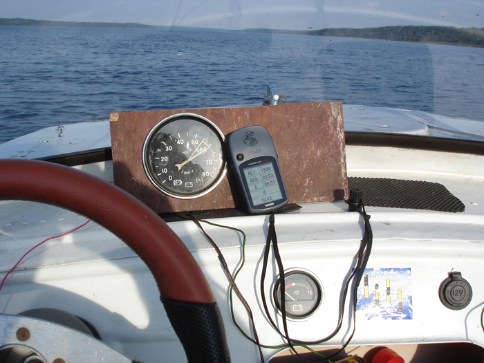

скорость под Эвинрудом-30 и штатным винтом 13" в одного 47км/ч с 5-ю 40км/ч условия штиль,скорость по GPS.

Мне тоже интересно про Сару и эвин 30. В 5-х круто бежит если не китайцы конешно. Мой днепр на 13 винте с 5-ми без вещей еще глиссирует и разгоняется до 35 км/час если с вещами глисса нет. А сара тяжелей днепра хоть и менее килеватая.

В левом верхнем углу текущая скорость,под ним максимальная

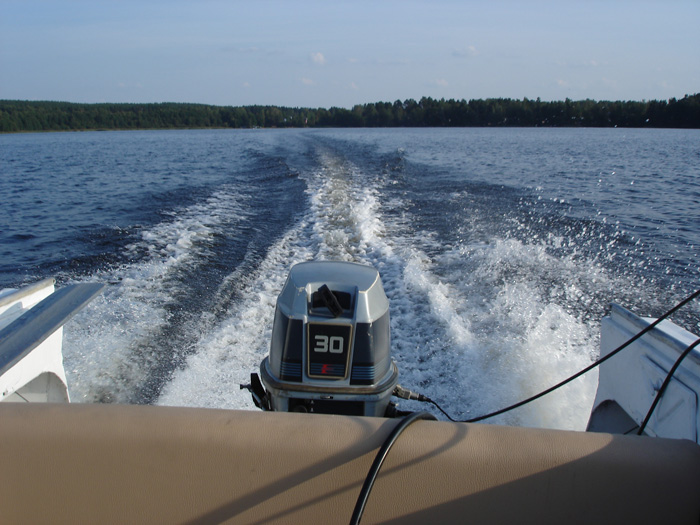

кильватер

Круто! Наверно таки тримаранные обводы дают грузоподьемность и скорость. У меня днепр более теряет скорость с загрузкой. В одного бежит 49 км/час.
