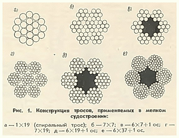

Попробуй купИть трос с сечением (г) на рисунке, он эластичен и практически не тянется :yes:
